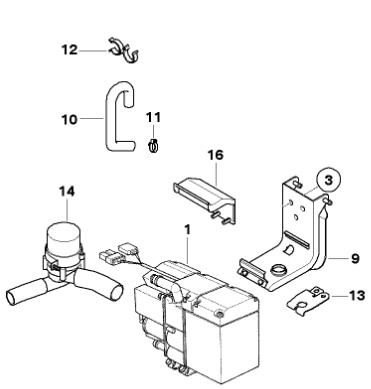

    вопросик по webasto...комп покзал ошибку на водяную помпу автономной системы отопл.(деталь нр.14 или же по етк 64126918940). Можно ли его починить, какие проблемы с ним могут быть, подойдет ли от любой другой вебасты альтернативный какой нибудь...

    Может, контакты отгнили. Не запускается. Но скорее всего просто сгорел

    че по чем аналог каой этого эл.моторчика? новый-б/у, у нас за б/у хотят 40 ейро...как это, норм ли цена?

    Прямых аналогов по твоему номеру я не вижу, оригинал 300EUR. Короче, что тут думать, бери за 40 и радуйся.
    Мне на E91 подобная хрень обошлась в 300 с копейками, б/у хрен найдешь, да и не хотел я б/у :green:

    В насосе обычно кончаются щётки. Вскрыть, почистить и поставить новые. Можно купить в К-Raute, Lemone.
    Лучше поменять на новый безщёточный. В сервисе, который указал выше, был для таурега за 115 евро. Для БМВ надо спрашивать. Скорее насос Вебасто не очень отличается от насоса рециркуляции в системе охлаждения. Взять Bosch или Pierburg безщёточный. Цена в районе 70 евро.

    То что ты говоришь- это правда. Только аналог от Bosch в моем случае стоил 150 (у меня автономка) + перепайка.
    НО!
    Я хотел новую красивую и обязательно с логотипом от BMW!!! :jack: :pray: :gigi: Что бы не было потом стыдно перед пацанами. А поскольку такие штучки были только по 300, пришлось брать :zloi:

    Насос который стоит на Вебасто безщеточный Pierburg. Там обычно появляется люфт на крыльчатке и в результате для его запуска нужно больше тока. Вебасто это фиксирует как ошибку.
