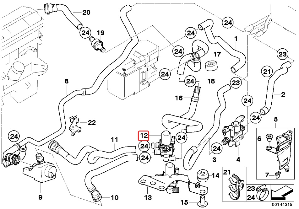

    Подскажите, есть ли возможность на Х5 е53 запрограммировать WEBASTO таким образом, чтобы она дистанционно начинала прогревать не только салон автомобиля но и двигатель тоже? На сколько я понимаю, на данный момент при запуске автономки, переключающий клапан под номером 12, перекрывает путь антифриза в двигатель и прогревает только салон, при этом холодный пуск мотора просто неизбежен :so:
    В интернете пишут про два режима работы автономки, так вот как из второго варианта, сделать первый?

    в иксе очень много антифриза. если сделаешь подогрев и того и того, то в итоге не нагреется ни одно ни другое :gigi::gigi:
    так что выбирай - либо мотор, либо салон :hihi:

    Да, я уже нашел инфу, что на первых иксах подогрев был всей системы, но поступало много жалоб, что в мороз салон не достаточно прогрет и стёкла не отмерзают, поэтому они скорее всего на рестайле добавили этот клапан, который закрывает путь к мотору :ivf: Видимо комфорт в салоне важнее ресурса мотора :crazy:

    давно уже так :) даже на е34 с моторами меньше 2.5 греет и салон и мотор, с большими моторами - только салон.
    надо ставить термостат (есть специальные для автономок) - тогда контур на салон будет открываться уже после прогрева движка. но опять таки - на иксе надо будет кочегарить вебасту минут 30, чтоб он открылся :gigi:
