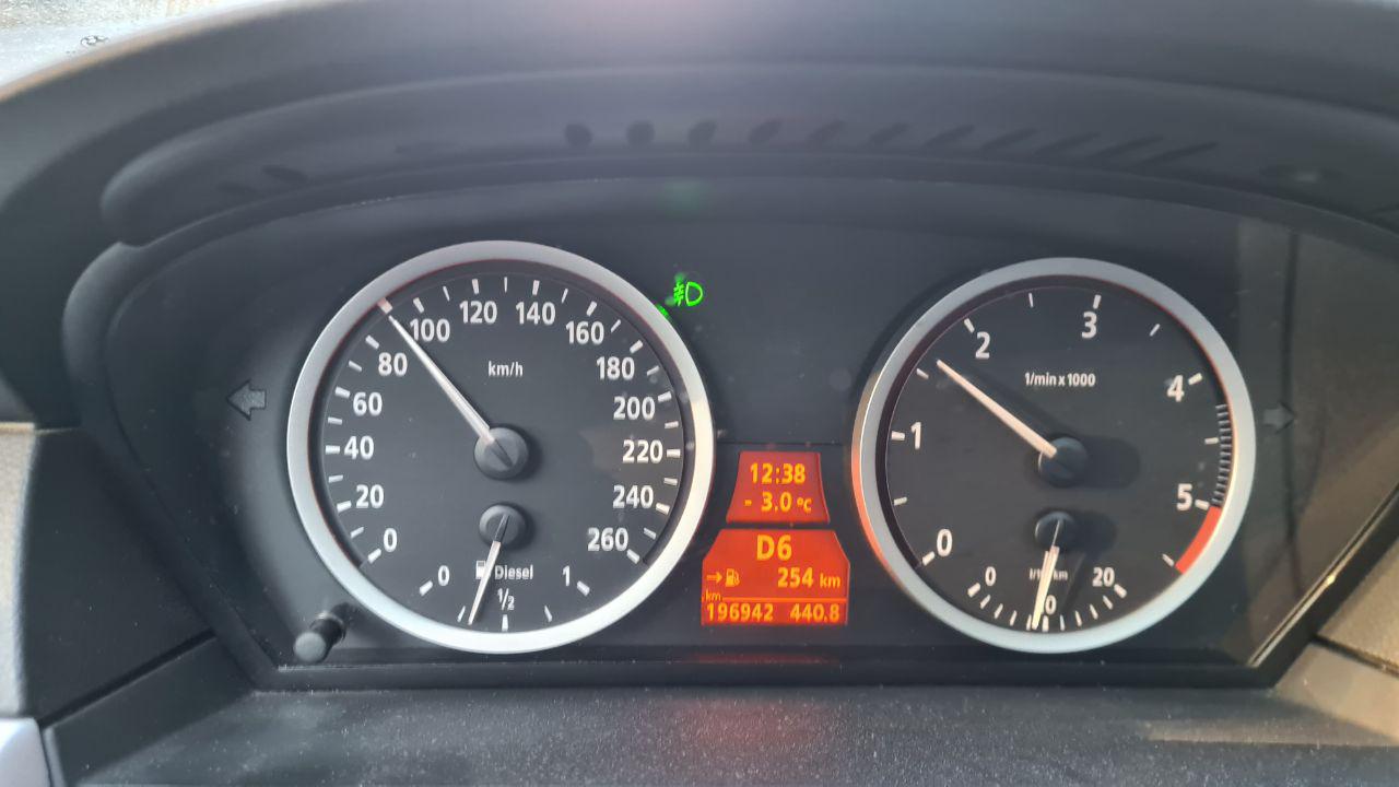

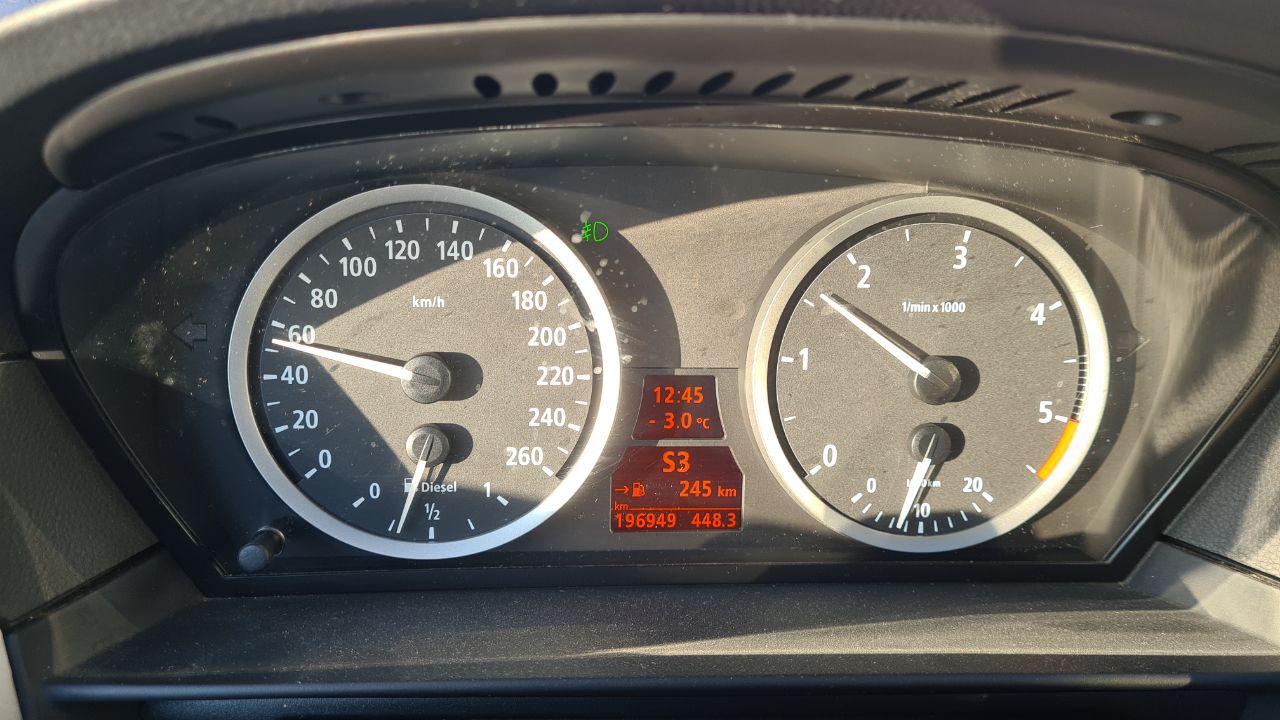

    В общем поставили XHP и началось ...
    Проехал пока каких км 300. В спокойном режиме переключение скоростей можно увидеть/почувствовать только по приборной панели. При быстром ускорении в начале чувствовалось не совсем аккуратное переключения скоростей, сейчас такого больше не замечаю. Едет приятно. Стоит Stage 3 если не ошибаюсь. Машина 2006 года с кнопкой Start/Stop, никаких ошибок на приборной панели не появилось.
    В общем рекомендую :D

    Так у тебя и раньше стояла не стоковая прошивка, если ты её не убирал. Были уменьшены частичные проскальзывания гидромуфты.

    Помню, не убирал, до черной пятницы :D
    Она немного подглючивала. Допустим из Салика в Огре при определенном стечение обстоятельств было сложно доехать. Скорость 90-100, коробка все никак не могла определиться с блокировкой. Немного плавали обороты и чувтсвовалось подергивание. 80 или 110 было все ок. С XHP такого не замечал, хотя прошло еще мало времени для окончательного вердикта.
