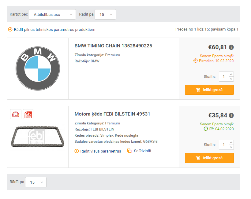

    Много офтопа, скажите так что в итоге брать на Н47 ? Можете предложить комплект по хорошей!!

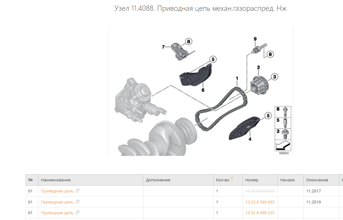

    Оригинал всегда будет последней ревизией, старые детали они не продают. Вот например цепь выпускалась до 2017 года, потом до 2019 и сейчас новый номер. А что будет в горобке swag только богу известно. Неужели разница в 25 евро стоит этого?!

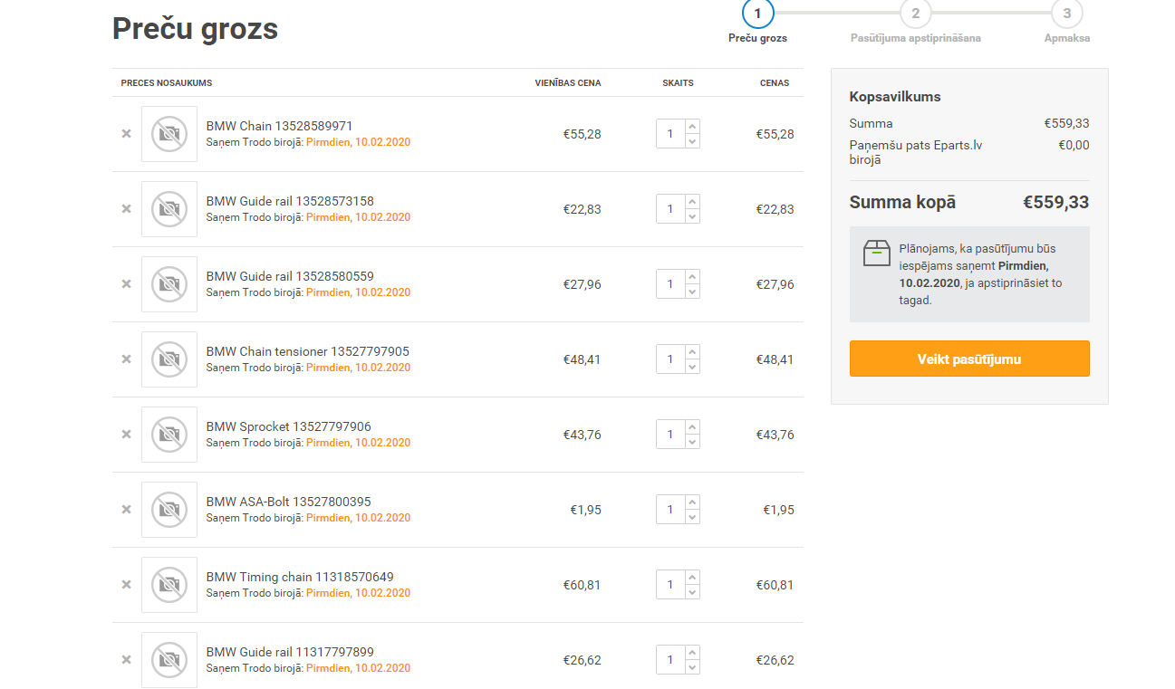

    Но в сумме то комплект Оригинала набегает кучеряво:
  13. D3
    На сколько кучеряво? Планочки там тоже другие у оригинала.
    559 впролне норм за оригинал.

    Пять лет назад менял цепи на N47 - тупо открыл ETK и заказал все, что только можно поменять. Все вместе обошлось примерно в 500 EUR за оригинал, включая оригинальный герметик. Есть ли смысл при такой цене экономить каких 150-200 EUR на неоригинале? [​IMG] Я лично не вижу смысла. Как уже правильно сказали, оригинал означает последнюю ревизию, в случае c N47 это важно (по крайней мере, я так думаю :)).
