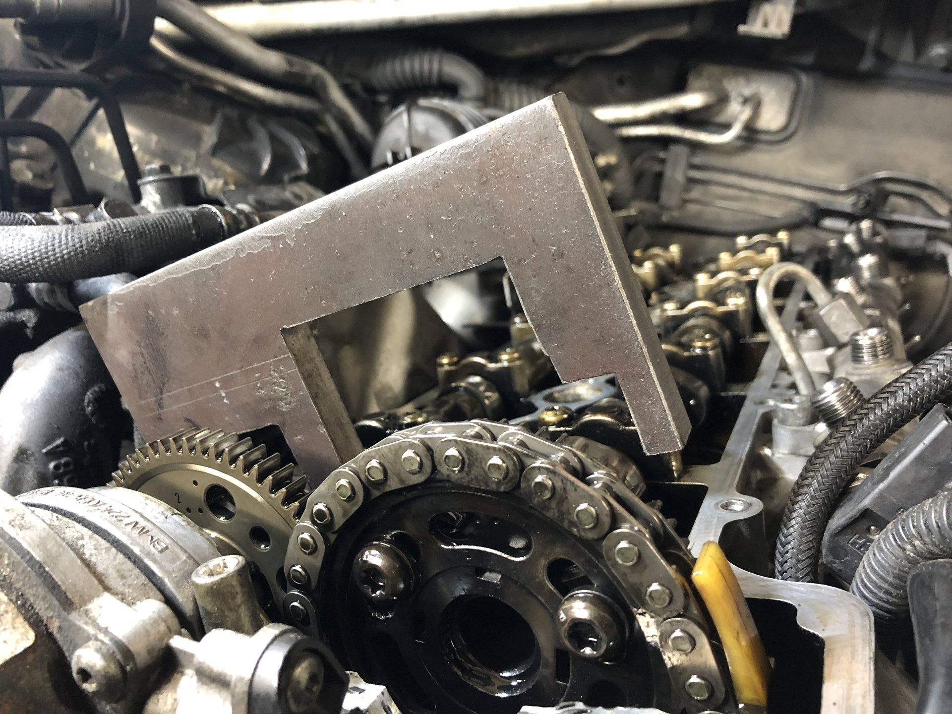

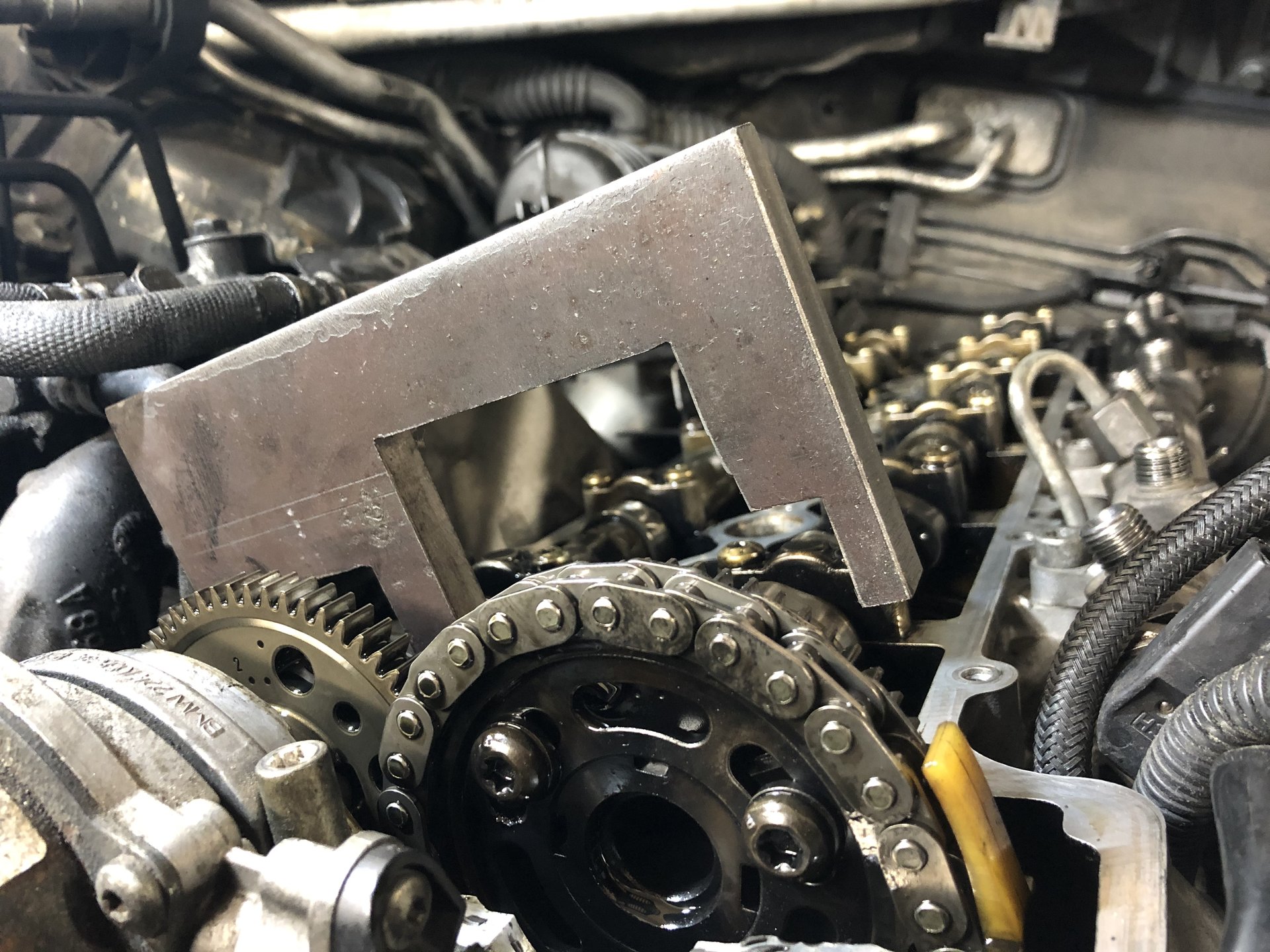

    Машин 6 делал после Рижских автосервисов которые якобы меняли своим клиентам цепи. Никакие цепи заменены не были, все детали ориг.
    Во всех случаях узнает об этом уже человек который купил эту машину, со слов предыдущего хозяина в том что в моторе цепи новые. А банально прокладка под клапанной крышкой потекла и спалила. Вот свежее доказательство на фото новые цепи якобы стоят, пробег на них только 60 тысяч а болтается как все 350.

    Этот "инструмент" должен лежать правой стороной на поверхности голове? То есть расстяхка цепи видна по сбитым фазам газораспределения?
  9. AxiLe
    9,242
    1,428
    Да, лежать должна по всей плоскости как слева так и справа, это идеальное положение.
    Тут даже на глаз видно, что криво всё.
