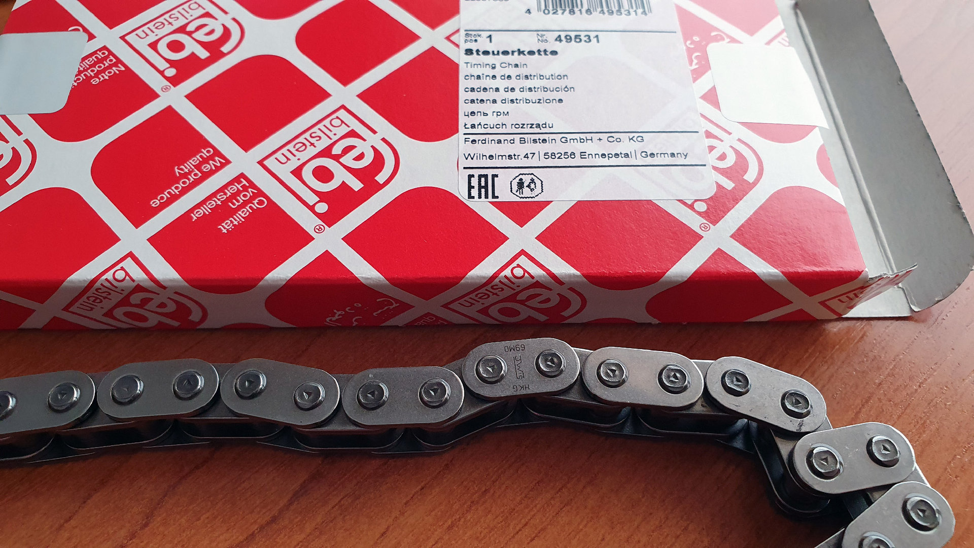

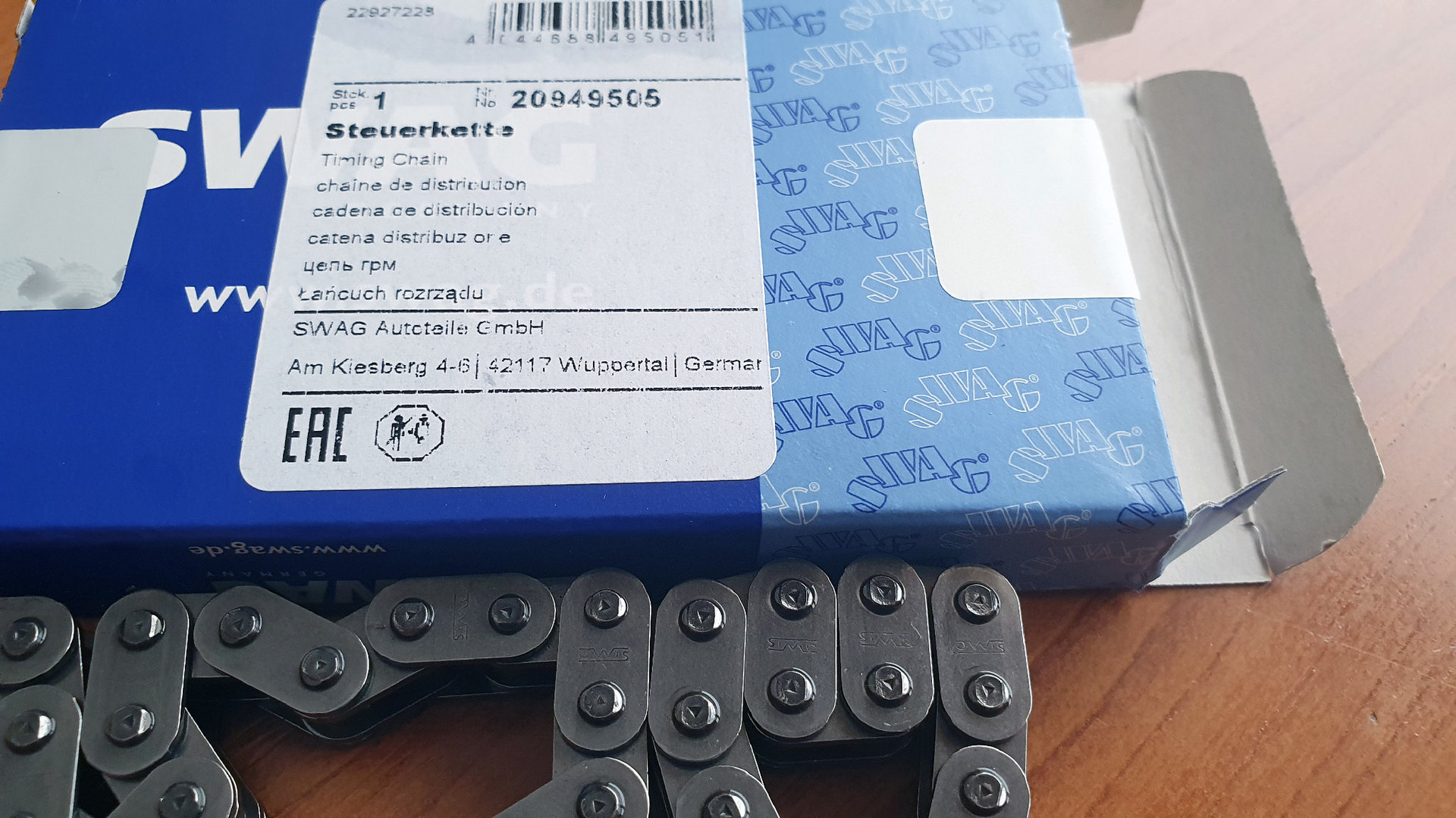

    Я проверил на работе кучу комплектов от 2014 до 2019 на Ф и Е серии. Одни подделки с затертыми номерами и без треугольничков. Думаю надо утилизировать всё это
  4. DMS
    2,257
    Что? Нет треугольников!!! Накуй их выкидывай эти велосипедные цепи

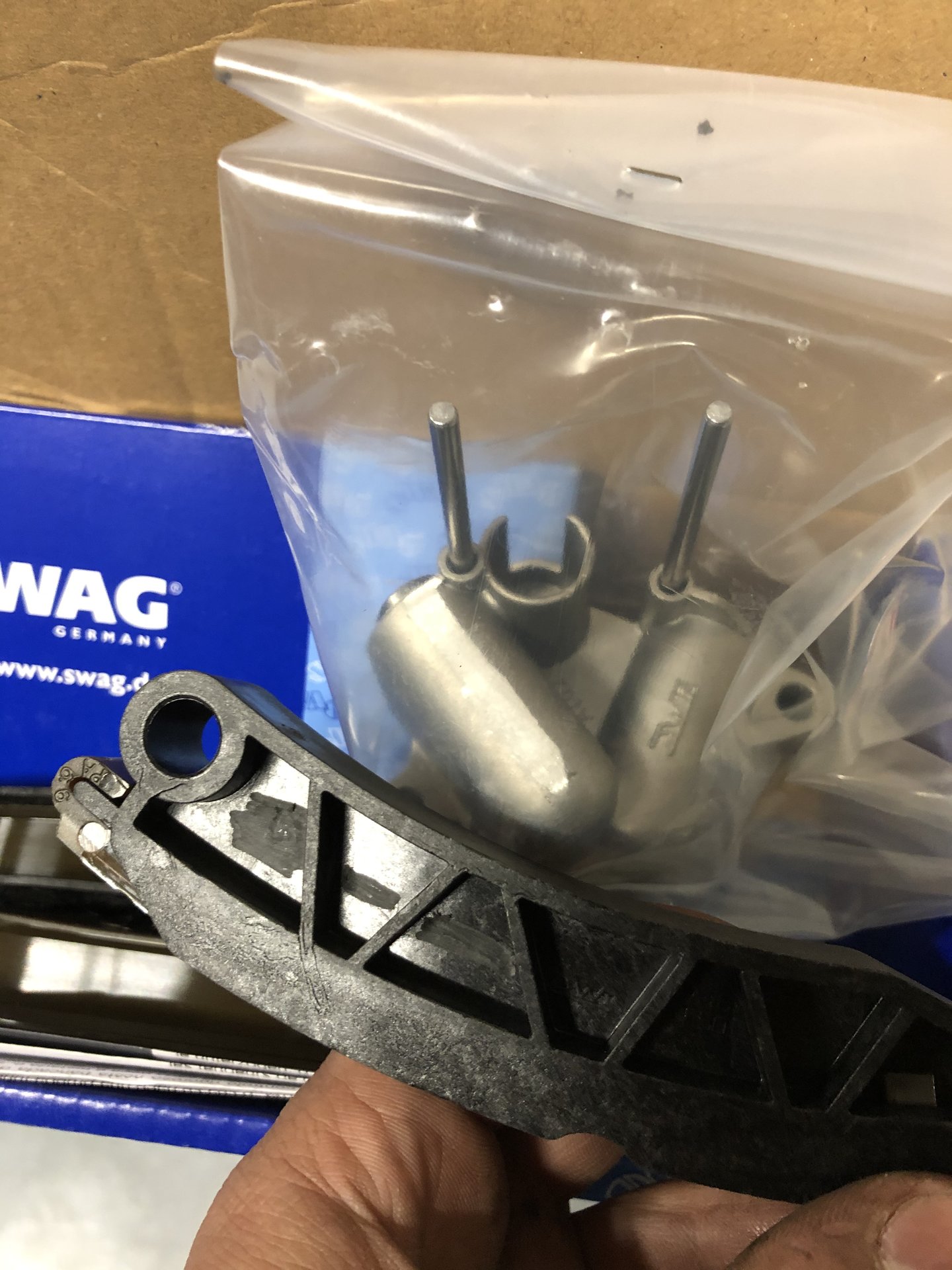

  6. listerman75
    2,143
    310
    Спасибо, конечно. Но поосторожней с этим списком, я так понимаю, он от Е60. Александр этот писал, что в других кузовах прокладки и звёздочки могут отличаться. Хорошо, я перепроверил весь этот список, мне не подошла Звёздочка насоса высокого давления, в списке 13-ый номер по счёту.
    На мой незнающий взгляд можно добавить герметик, верно? Ещё может что-то?
    Герметик Loctite 5970 номер 83190404517 14.85 EURO 50ml
    А в не автомагазине 18.46 за 300ml

    419
    Треугольники на SWAGe есть, так что все идут в сад со своим оригиналом! :lol:
