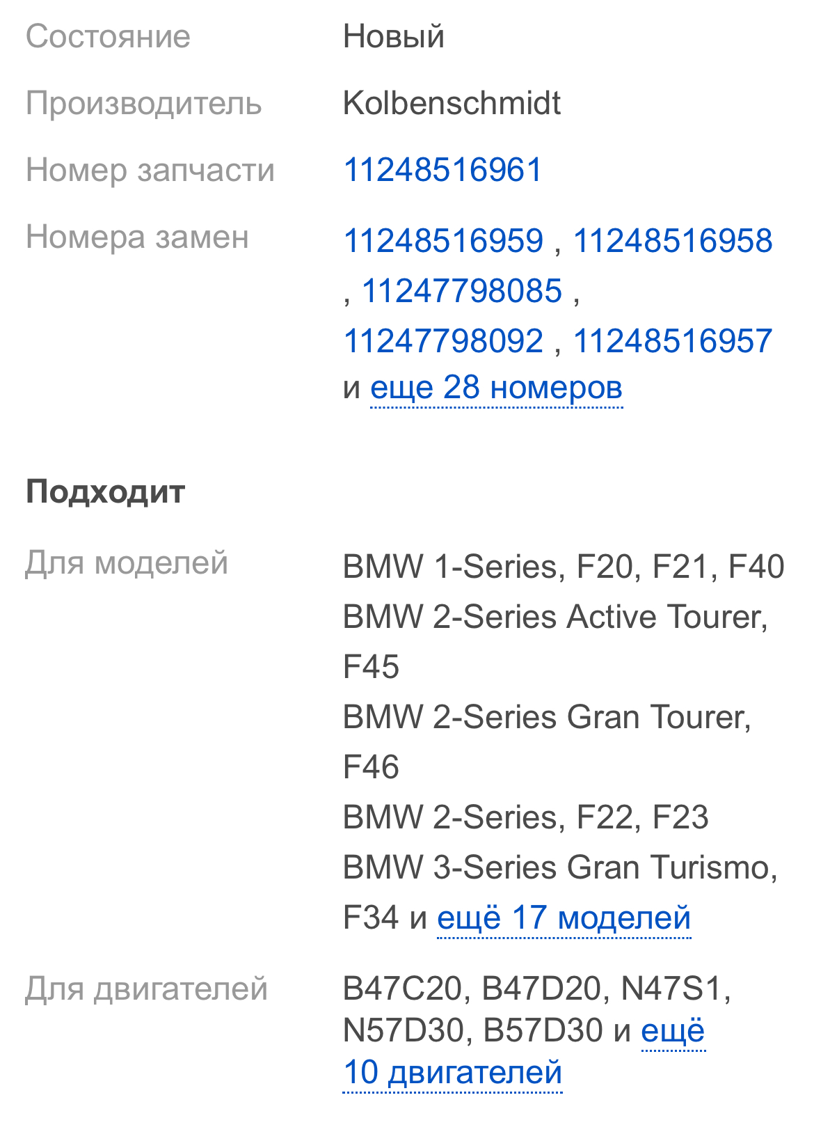

  19. sergio
    4,539
    813
    Это шатунные и по ориг номеру от N57S. У KS они универсальными считаются.
