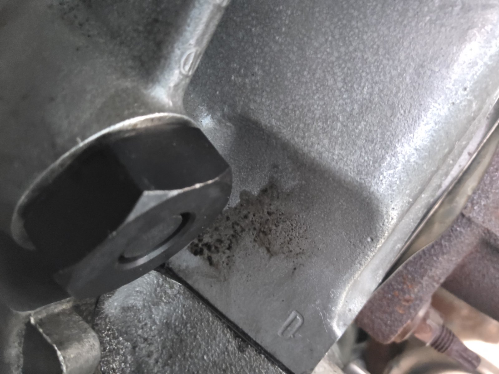

  20. Kwon69
    Kwon69 New Member
    21 июл 2025
    Всем привет.
    Е61 N47 пробег 223К. Характерного шума от цепей не слышно, но диагностический пин выглядит вот так.
    Подскажите это уже критично или тысяч 10-20 цепи еще походят?
