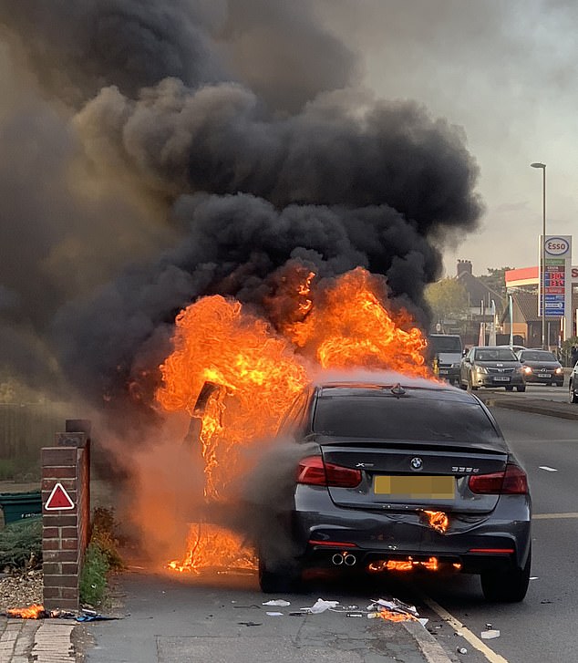

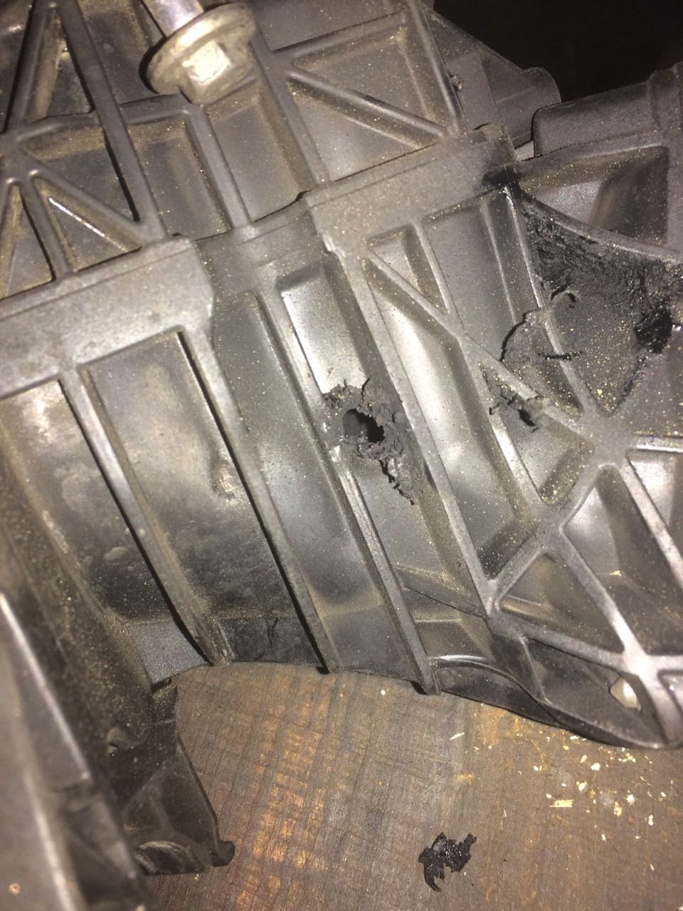

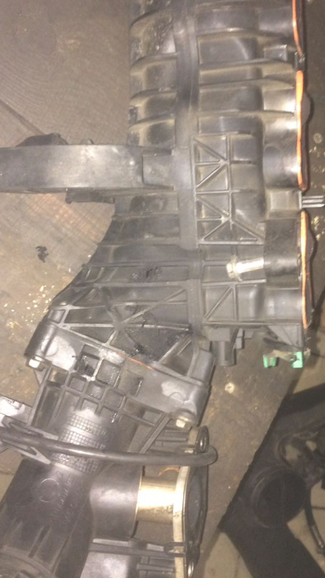

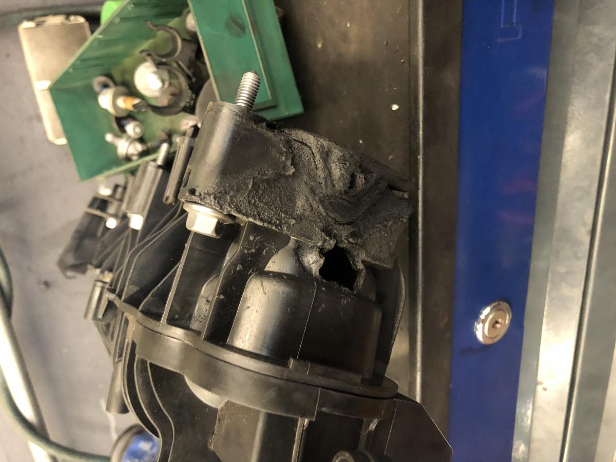

    Эта сажа, вперемешку с маслом, шикарно горит при сильном нагреве, при открытии EGR, например. Если в городе, то можно успеть увидеть дым из-под капота, если на трассе, то можно и не успеть.

    Сажа забивает отверстие ,поток газов ищет проход и выжигает дыры. Или ты думаешь ,что сажа воспламеняется и делает дырки?

    https://www.consumerreports.org/car... is recalling 44,368 diesel,a fix can be made.
  20. sergio
    4,542
    815
    Я знаю, что сажа воспламеняется и делает дыры, а не поток газов, ищущий проход (какой проход?).
    Ты и сам это выложил в своей ссылке:
