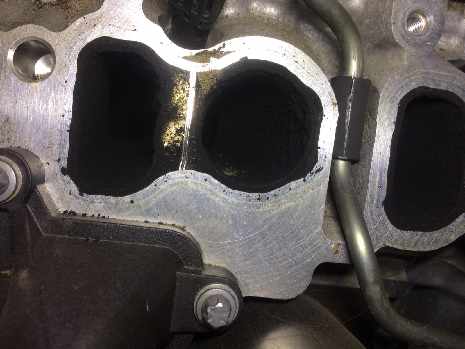

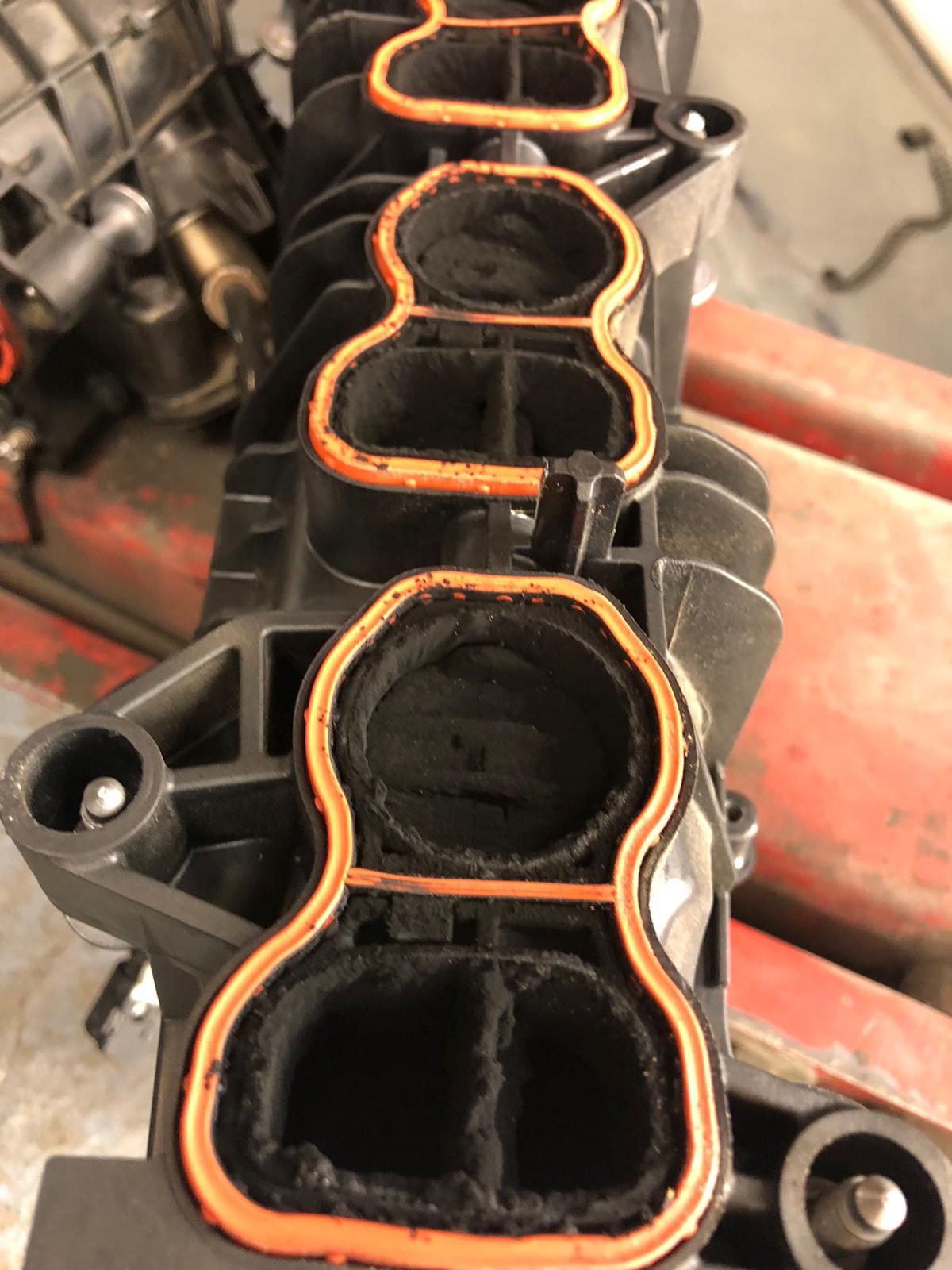

    Сами каналы в головке чистить нет надобности если отключен егр программно. Будет там чисто уже через 3-5тысяч км в зависимости от стиля вождения. Чистить надо обычно тем кто оставляет эту систему, и дальше душит свой мотор.
  2. Andrew.B
    Летом снимал датчик, всё довольно чисто, лёгкий напыл только! Но со слов бывшего владельца ничего не чистил, может быть до него... :hz:
    Хотя пологаю что всё ещё наверное зависит от условий эксплуатации, имею ввиду что если тошнить постоянно, то всё зарастает, могу и ошибаться

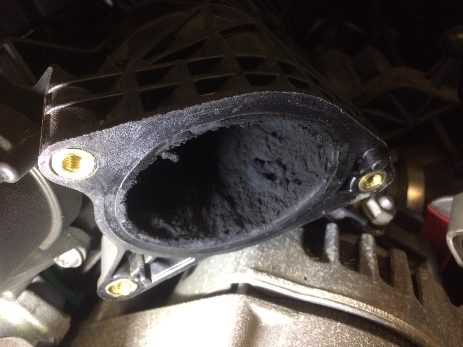

    Вот нашёл на просторах интернета.

    А вот такой вопросс! Могут ли на холодную (с утра) плавать обороты или так скажем двигатель не ровно работать (пока не прогреется градусов до 45).......если впускные каналы в голове заросшие ? :so:
  11. AxiLe
    9,245
    1,433
    На практике встречал 3 раза, изза засраного коллектора, именно по утру, плохо работал мотор.
