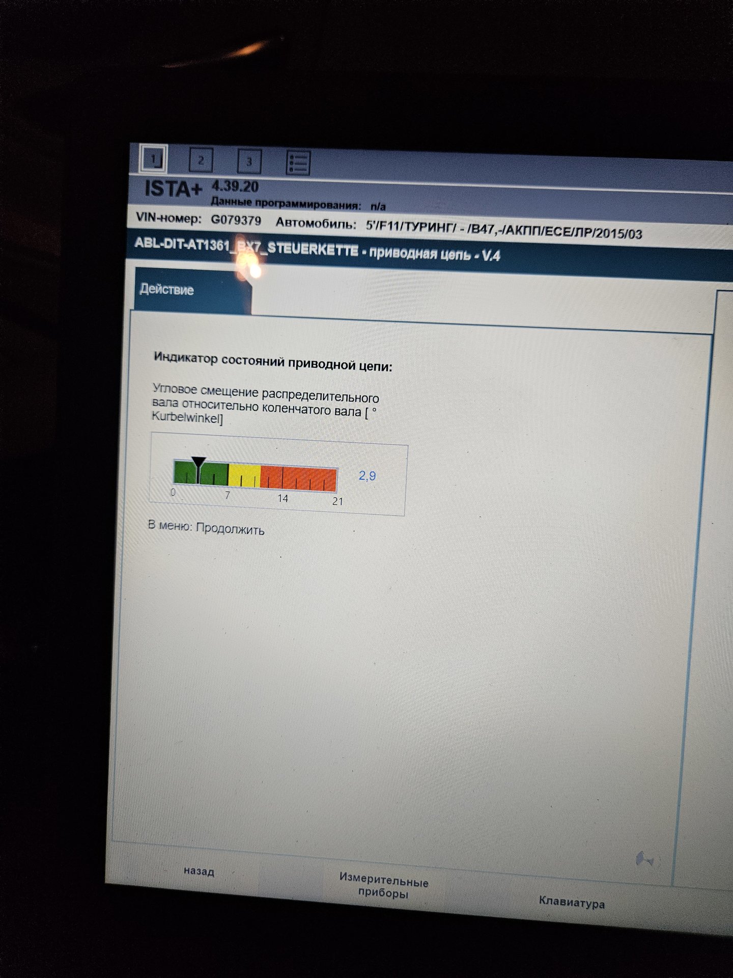

    Пробег 314000 B47 полет отличный.

    И что это значит?!
    Это никак не показывает состояние цепи насоса к примеру и тд…

    На В47 уже диагностикой можно смотреть!
  7. bigi
    5,014
    420
    Это значит, что верхняя цепь не растянута!;)
    А что будет с ней, к примеру, с цепью насоса? Там насос развалится быстрее, как мне чудится!;)

    Цепь там может быть ок. При таком пробеге скорее вкладыши смотреть надо.

    Там цепи более живучие, а вкладыши такие же как на Н
    Посмотреть угол отклона распредвала от коленвала только на Б серии можно?
