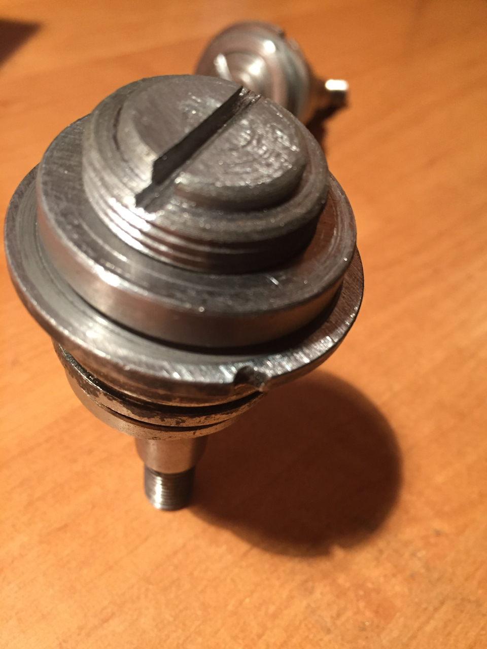

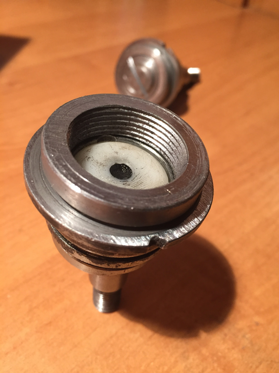

    Ты именно хочеш сам сделать с 0, это важно? Твердость это одно из свойств, также важны и другие, как упруость/элостичность, свойства кородирования, итд. Если бы я решился на такой вариант, то дал на металообработку старые рычаги и ребята вырезали шаблоны, загнули в правельный угол и все. Но очень затратное это дело, по большому безсмысленное.
    П. С. Впринципе от полноприводной можно ставить, там и шары меняются и стальные

    Эй спецы по колбасным обрезкам...якобы рычаги переваривать не надо...можно сделать разборную шаровую и менять только сам сухарик...например подобрать рем комплект от ВАЗ 2107...
    https://www.drive2.ru/l/458650556362161924/

    О спасибо....у меня была такая мысль о рычагах от 4х4. Но я тут пошустрил и нашел вариант с разборными шаровыми...В тарце обычной шаровой нарезают резьбу с ставят пробку на резьбу.

    нет..но рем.комплектов (сухарей )полно в магазинах.

    Это вообще годная тема! Застучала опора- подлез с отвёрткой, подтянул пробку, стука как не бывало! А сухари можно вообще на парковке супермаркета менять- красота!
    Теперь интересно сколько будет стоить реализация этого проекта, сколько такая конструкция будет ходить и что скажут на ТО? Хотя на ТО пох, у вас же его всё равно все покупают. Но остальные вопросы актуальны.

    От 4Х4 вроде не годятся..там средняя шаровая крепиться с верху в низ...
