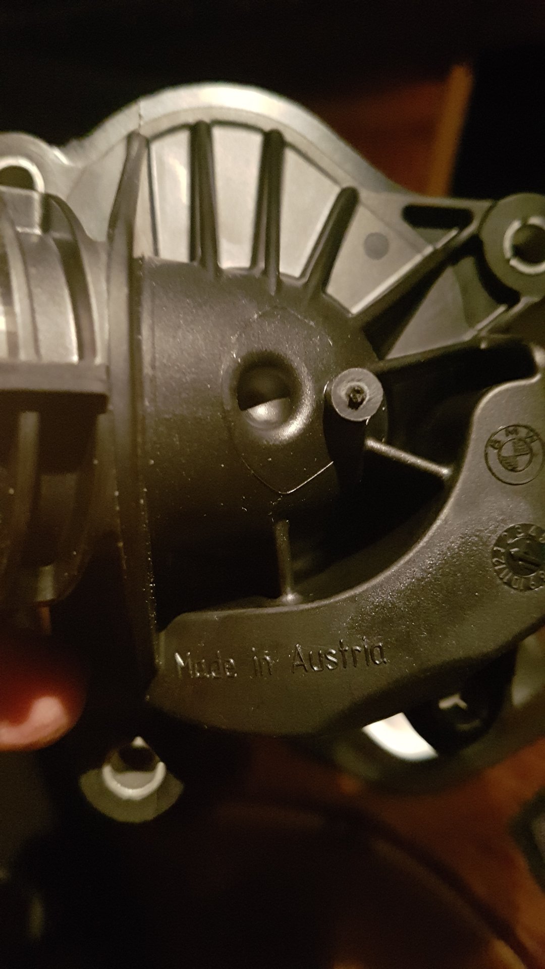

    Ну вот подтверждение... оригинал сделан в Австрии, а не в Италии.

    Я же поставил Behr на той неделе. Так вот... он попался бракованный. Буду покупать оригинал. Кстати по чем взял ?

    Большой термостат ставлю только оригинал. Стоит до 60 евро. Отличия от остальных, огромное!
    Nikitagreat нравится это.
  9. Nikitagreat
    Отличие там одно - он работает, все остальное или не работает сразу или не долго

    Бывают и исключения с оригиналами , год и начал глючить . Поставили Итали и уже 4 года работает .

    Поменяль термостаты на оригиналы и ура! Ни**я не поменялось :bighands: датчик температуры может влиять на недогрев ? Термостат коробки тоже меняли

    Менял неделю назад менял большой термостат.
    Процедура бесит. Ставлю каждый год гнв, а толку ноль.
    В этом году снял - а у него оба уха пластиковых обломаны, и сам элемент болтается между блоком и пластмассой...
    Поставил какую-то италию за 35 евро. Клеймо 88 градусов, поднимает до 92.
    В любом случае, не вижу смысла платить больше, если раз в год всё равно менять.

  20. Nikitagreat
