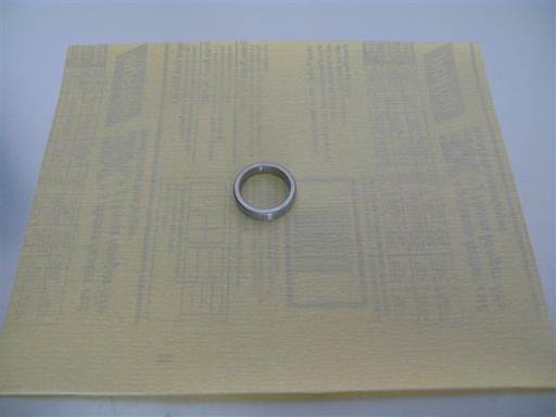

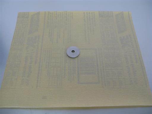

    ну чтож, прикупил пару ваносов заказал новые резинки и из двух собрал один рабочий. Долго не мог понять почему у меня гремит вполне исправный ванос, оказывается при использовании тюнингованых валов Shrick нужно сделать небольшой натяг (чтоб небыло axial play) в подшипнике ваноса подтачивая его кольцо - небольшой натяг есть , поставлю тогда будет видно

  19. Zadornij
    Zadornij Свой человек
    8 фев 2007
    3,916
    Если зубчатый вал туго вращается то подгонять надо эту шайбу, точить её ~ 0,005 мм но не более Мах 0,015 мм.

  20. Zadornij
    8 фев 2007
    3,916
    Если зубчатый вал имеет осевой люфт,(ходит влево вправо)то подгонять надо это кольцо.До тех же размеров ~ 0,005 мм Мах 0,015 мм.
