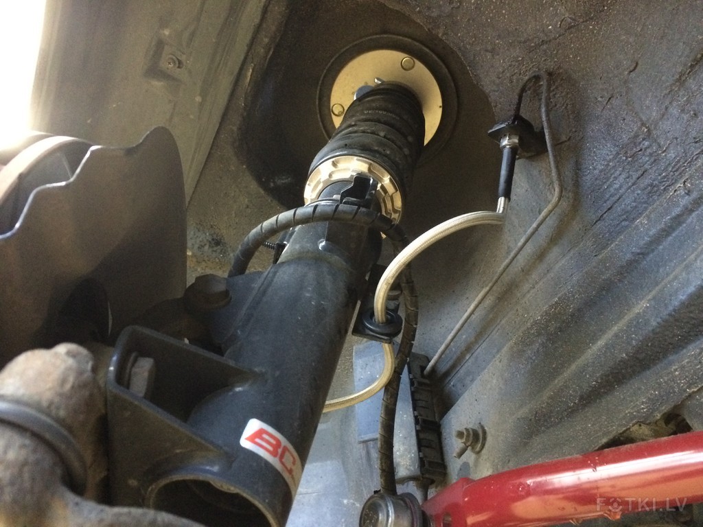

    многое сделано на жопе и не только, сегодня первая вылазка - хорошо по пятницам ментов в городе нема -деликатный безпредел имел место быть

    Крены однозначно минимальны, но надо что-то мутить с задними тягами стабилизаторов так как они сильно на излом стоят, сейчас подыскиваю тяги на шс, но никто не шлет их в лв.

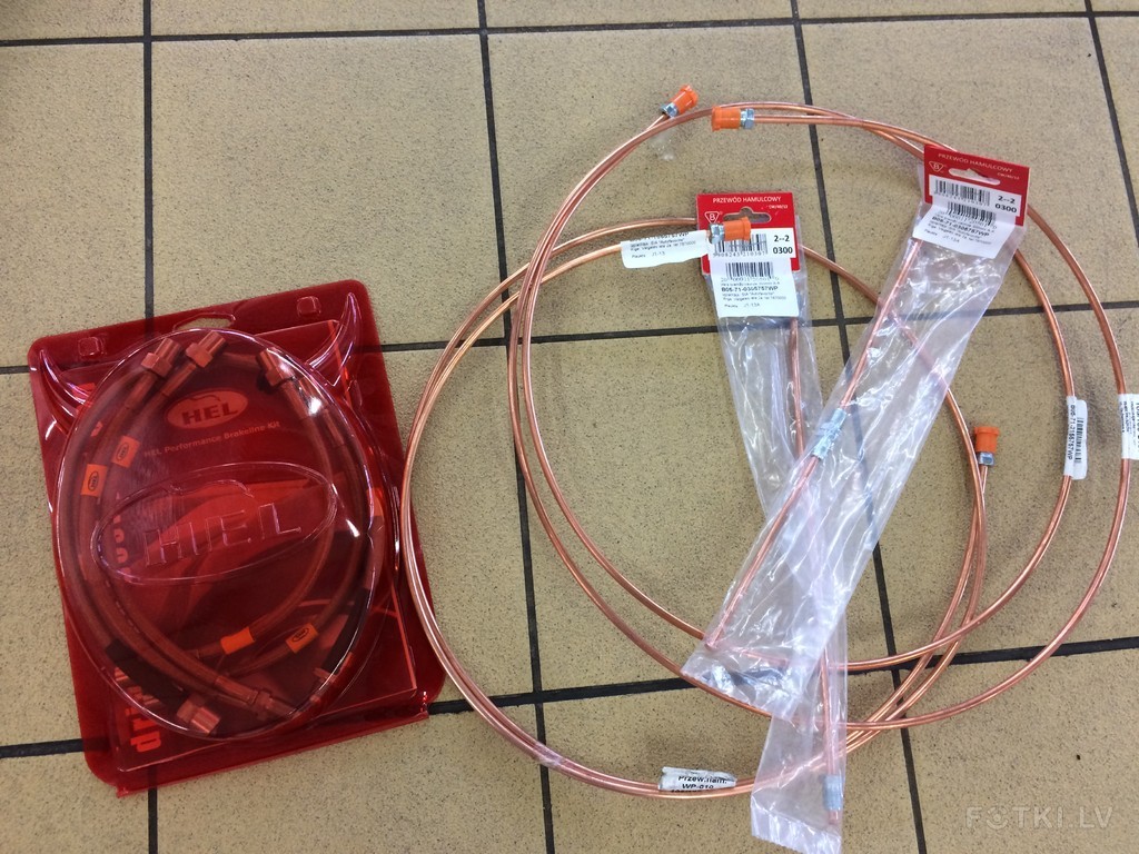

    а где труппки то:so:

    Впереди трубки не менял, нет необходимости

    Подвеска в бою отлична, но на передок ещё к развалу просится хотябы -0,5 градуса а то и -1 к тем -1,5 что сейчас. Держак в поворотах отличный, покрышки Dunlop SportMaxx померли в Пярну, но со своей задачей справлялись хорошо, теперь ставлю Michelin Pilot Sport3 - посмотрим что за фрукт:swayka:
