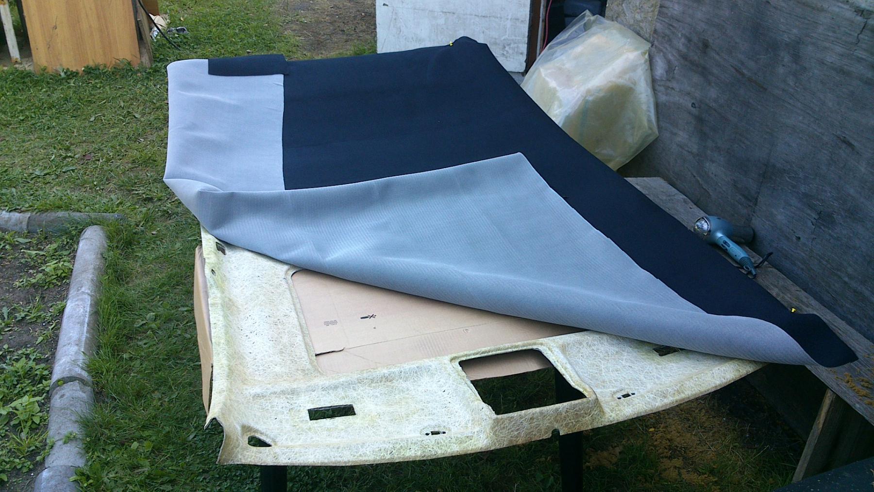

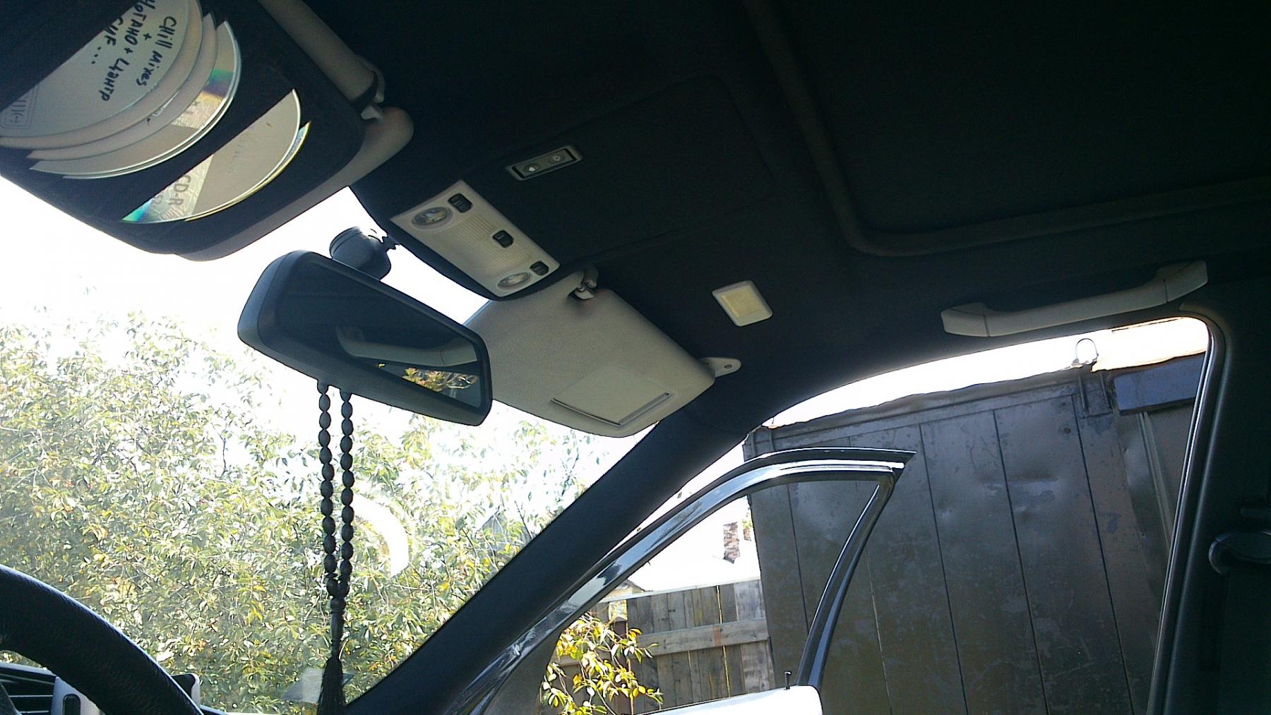

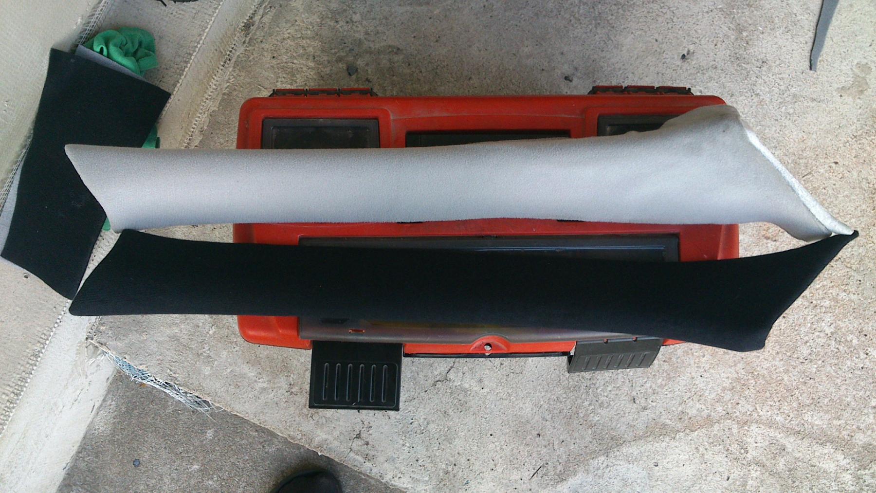

    надоел прокуренно-протертый покоцаный женскими шпильками потолок:crazy::oh_no:
    Знаю что колхоз, но за 40 еу новый потолок! Если кому надо, есть полный фотоотчет до мелочей(как снять люк и т.д.)
    теперь нужны черные козырьки и передние фонари....:help:

    Да нормуль получилось, тока козырьки и ручки в чёрный покрась и будет сказка

    Чем приклеивал ткань если не секрет? Я клеил на 88 клей, через месяца полтора, ткань стала в некоторых местах отходить. :(

    ткань брал у нас в Лиепайке, в мебельном. думаю в Риге тоже должна быть. ткань так и называется как автоткань, там много разных цветов по 9.70 за погонный(1x1.40)
    клеил на 88 клей, отвалиться может если плохо подготовить поверхность, весь старый поролон надо счищать и конечноже обезжирить:pens:

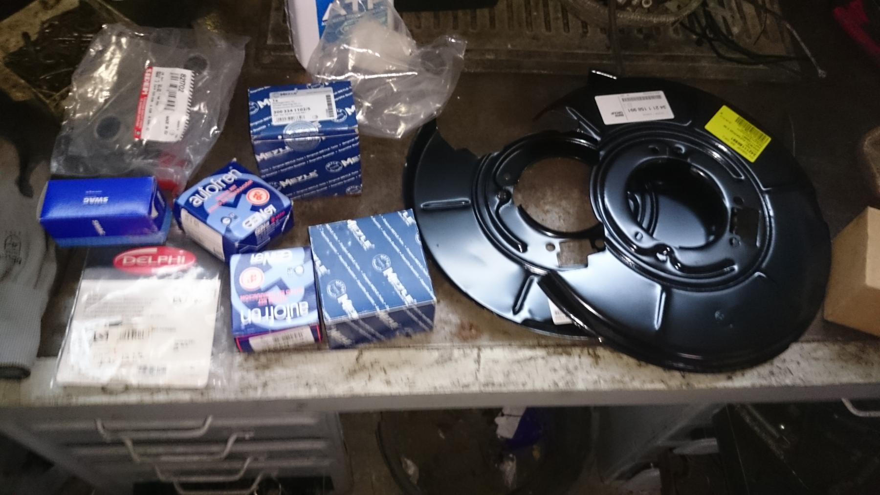

    Потрудились сегодня на славу! Перебрали весь задний мост. В салоне осталось только ручки поменять и фонарь на черный. Козырьки и фонари зеркал нашел от е46, встают как родные...:swayka:

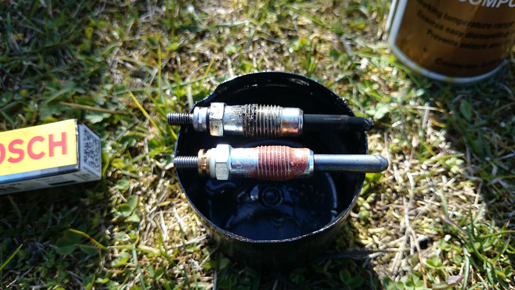

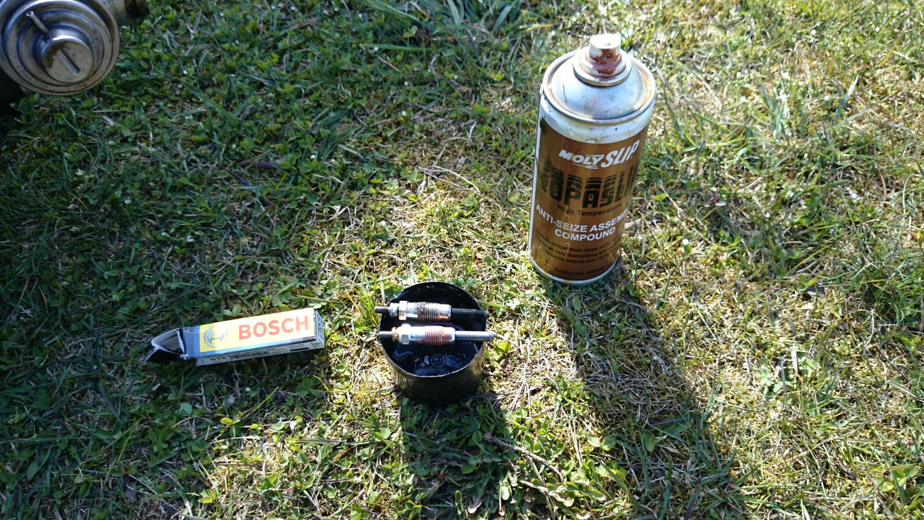

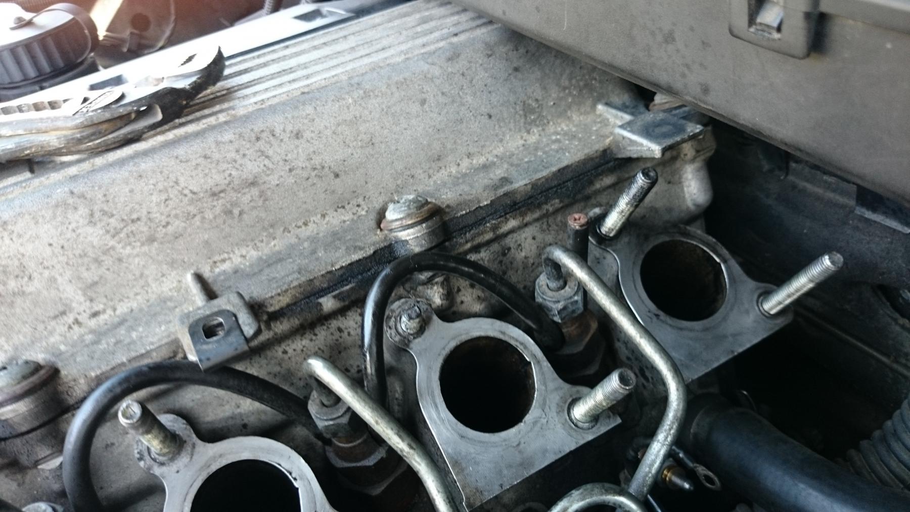

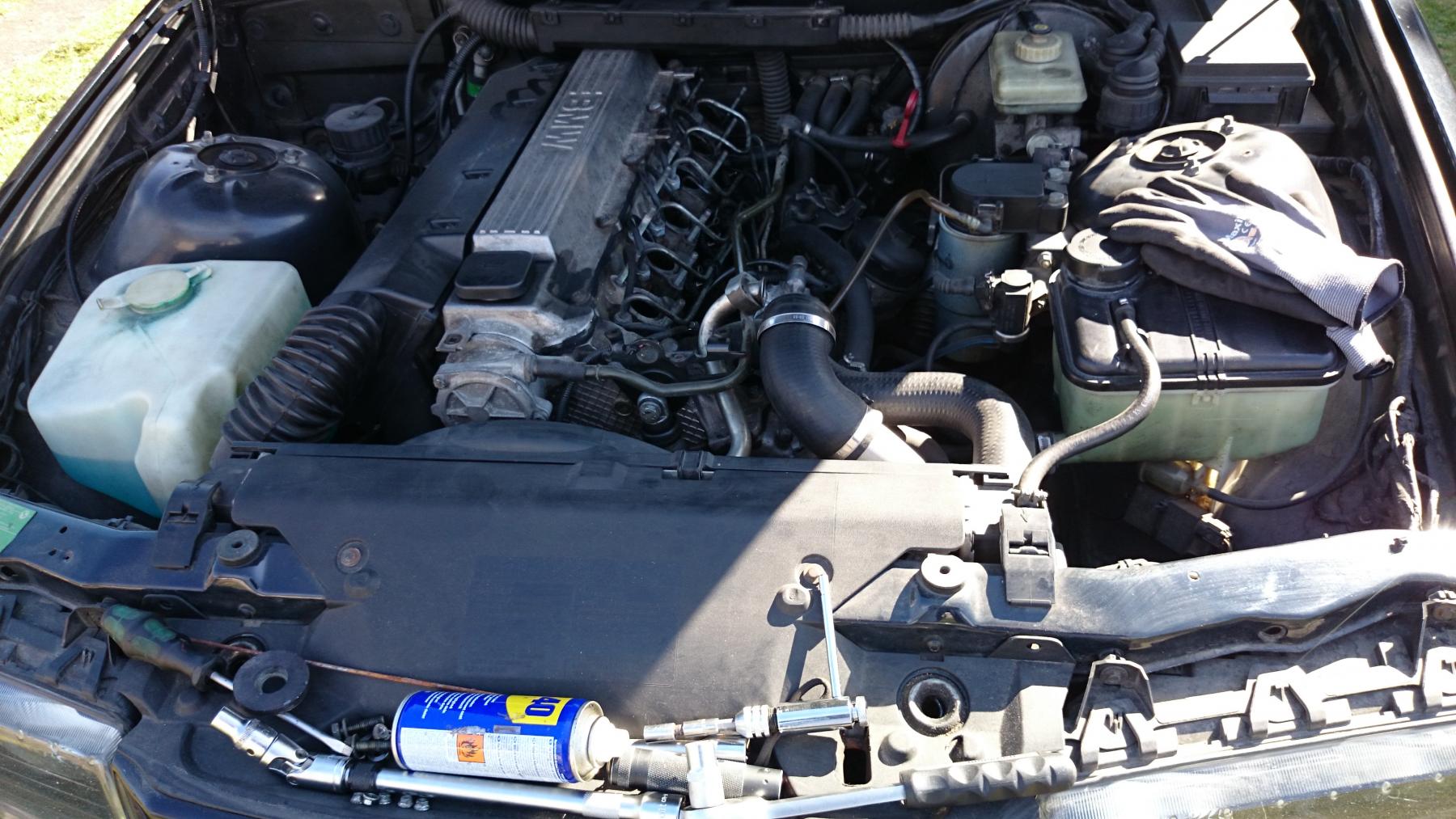

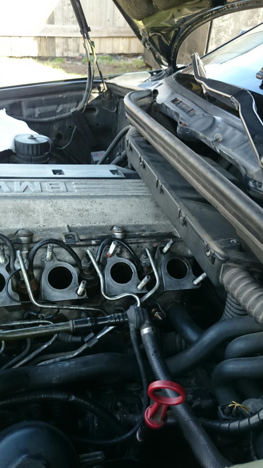

    Вот сегодня поменял свечи накала, машина по утрам плохо стала заводиться, в итоге из старых работала только одна!:zloi: Ну и наконец, раз уж снимал коллектор - поменял сломанную шпильку(как ее вообще можно сломать :hz:) Ну и заодно прибрался, летние ковры и т.д.
    Все в полевых условиях,под пивасик в свое удовольствие :beer:
    ПС. заводится теперь с пол тыка!:swayka:

    нормально открутились? Тоже думаю поменять, но ссыкатно обломать))
