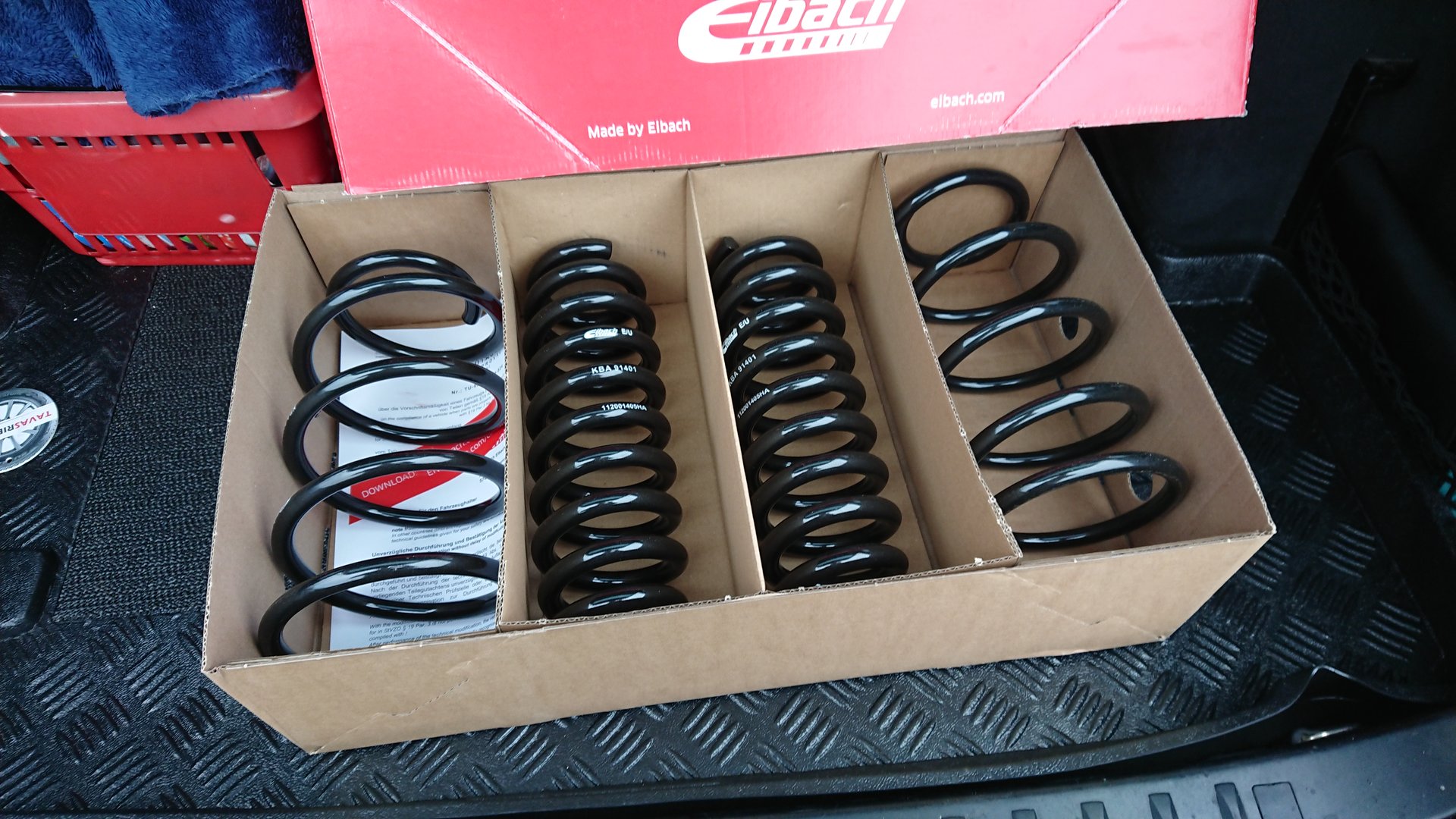

    Eibach pro-kit?
  6. Andrew.B
    :ok:

    Лопнула у меня пружина на е46, заказал себе такой комплект. Думал дропну. Поставил на сток амортизаторы. Поменял подушки(не знаю, как правильно называются, сильно просели)на передних стойках. Сзади тоже поменяли резинки на пружинах. После проделанной работы, слегка разочаровался, дропа не произошло, а если и дропнула , то слегка совсем. За 16 лет в машине подизносились узлы. Год катаю, по управлению гуд, по комфорту- его и не было ну и слегка еще подсела и сейчас выглядит очень неплохо.

    Покупал через рухтлеза, 170 евро, пока оставлю сток посмотрю как будет, потом буду ставить В8 bilstein, не эМ потому что у них дроп только 20 мм

    перед - 30мм, зад - 20 - 25мм
    После установки и замены "резинок", в сравнении с М подвеской, не могу сказать что сильно что-то изменилось.:hz:

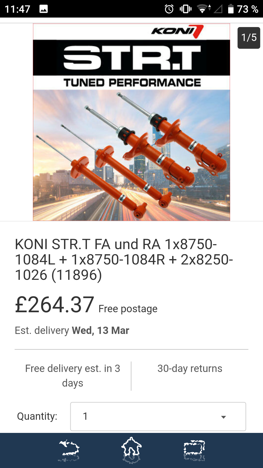

    После долгих чтений зарубежных и российских форумов решил отказаться о В8 в пользу koni str.t, который уже заказан. кони все таки лучше для повседневной езды, да и ценник гуманный! Теперь думаю что наверное и опорные надо сразу поменять, чтобы не лезть больше туда, хз

    Весь комплект аммортизаторов - 260 фунтов?! ничего себе, я только за задние на свою тройку примерно столько же платил.
  15. Muxa
    9,330
    1,821
    Правильный выбор. Можно даже сказать единственный в категории price/performance.
    Только они доступны на месте и по лучшей цене. Зачем заказывать и ждать?

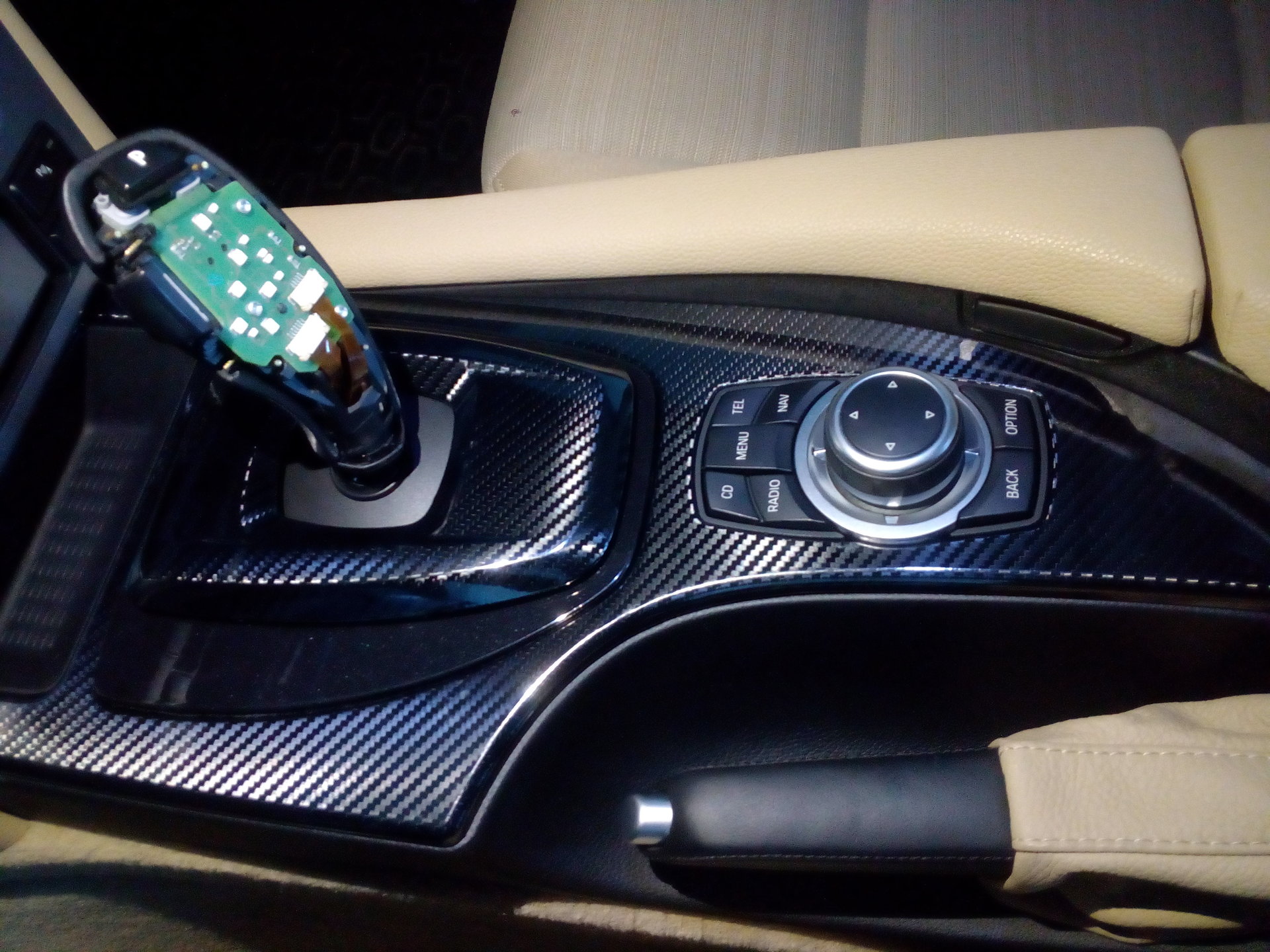

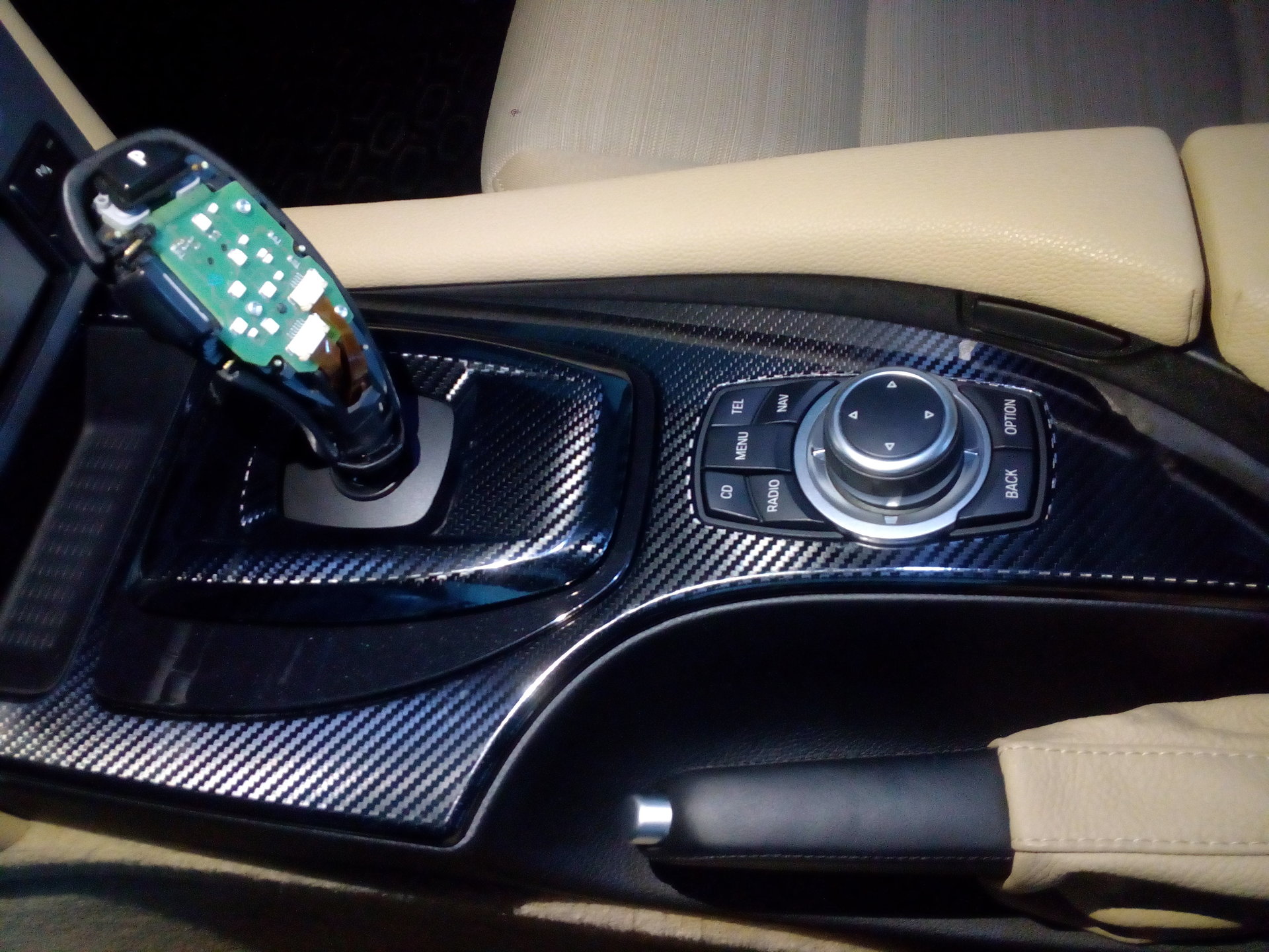

    глянц-карбон влепил на пробу:so: -друзья и знакомые заценили:cool:
  18. Che
    идеальное сочетание цветов, молодец!*
    *шутка
    Andrew.B, nikitaec777 и Nikitagreat нравится это.
