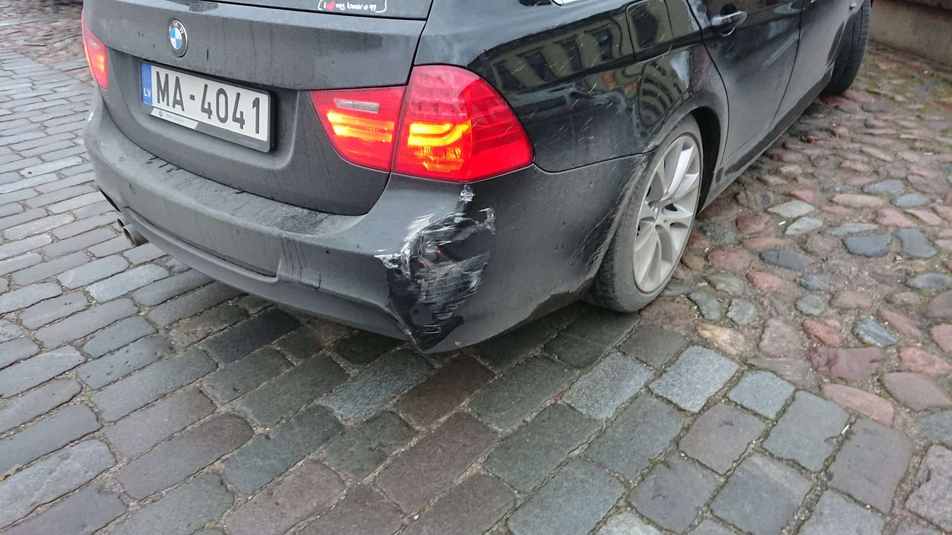

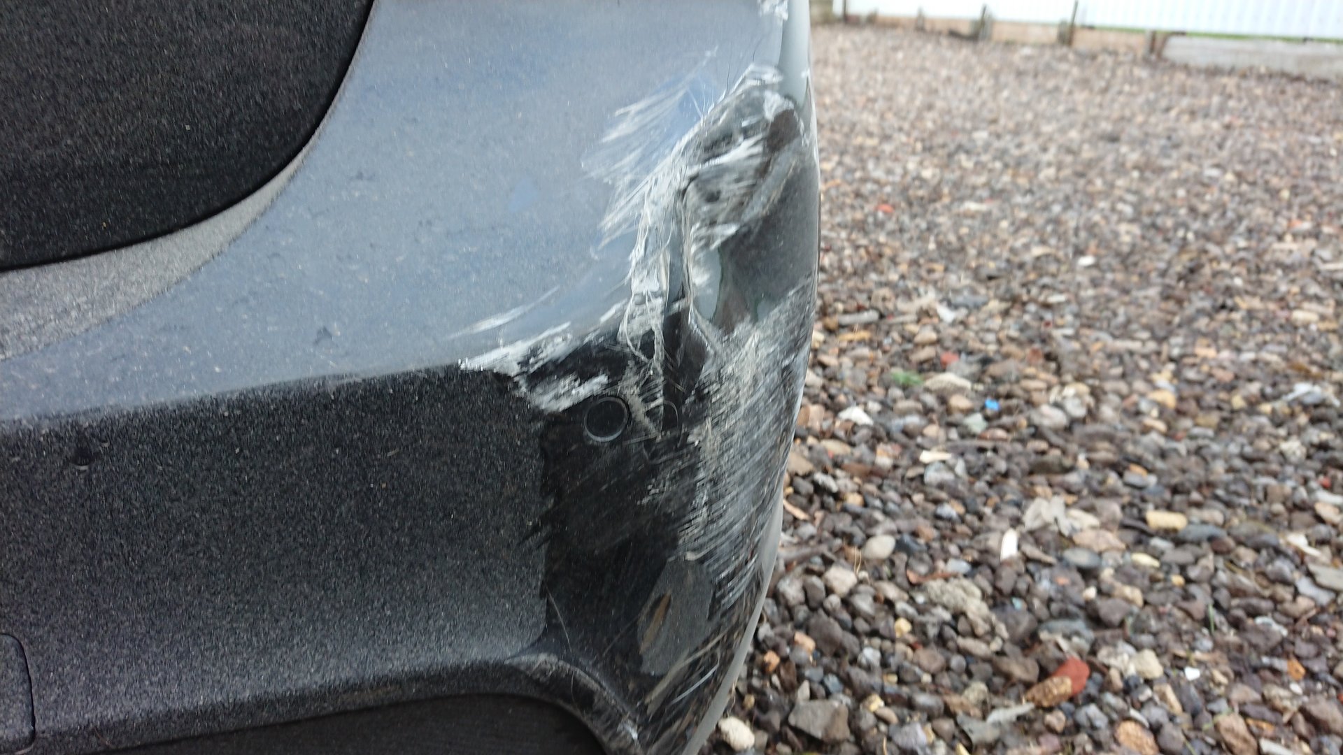

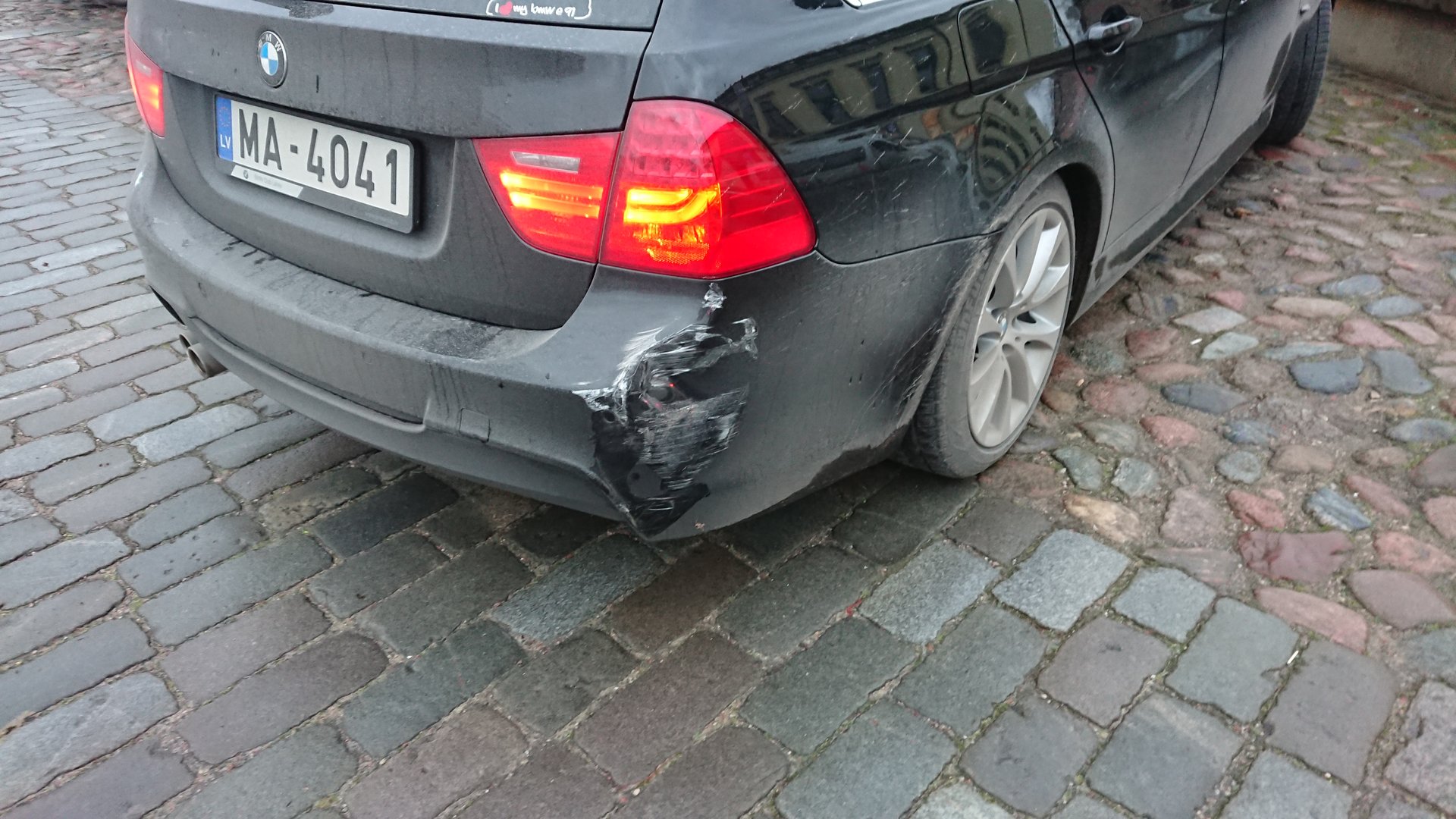

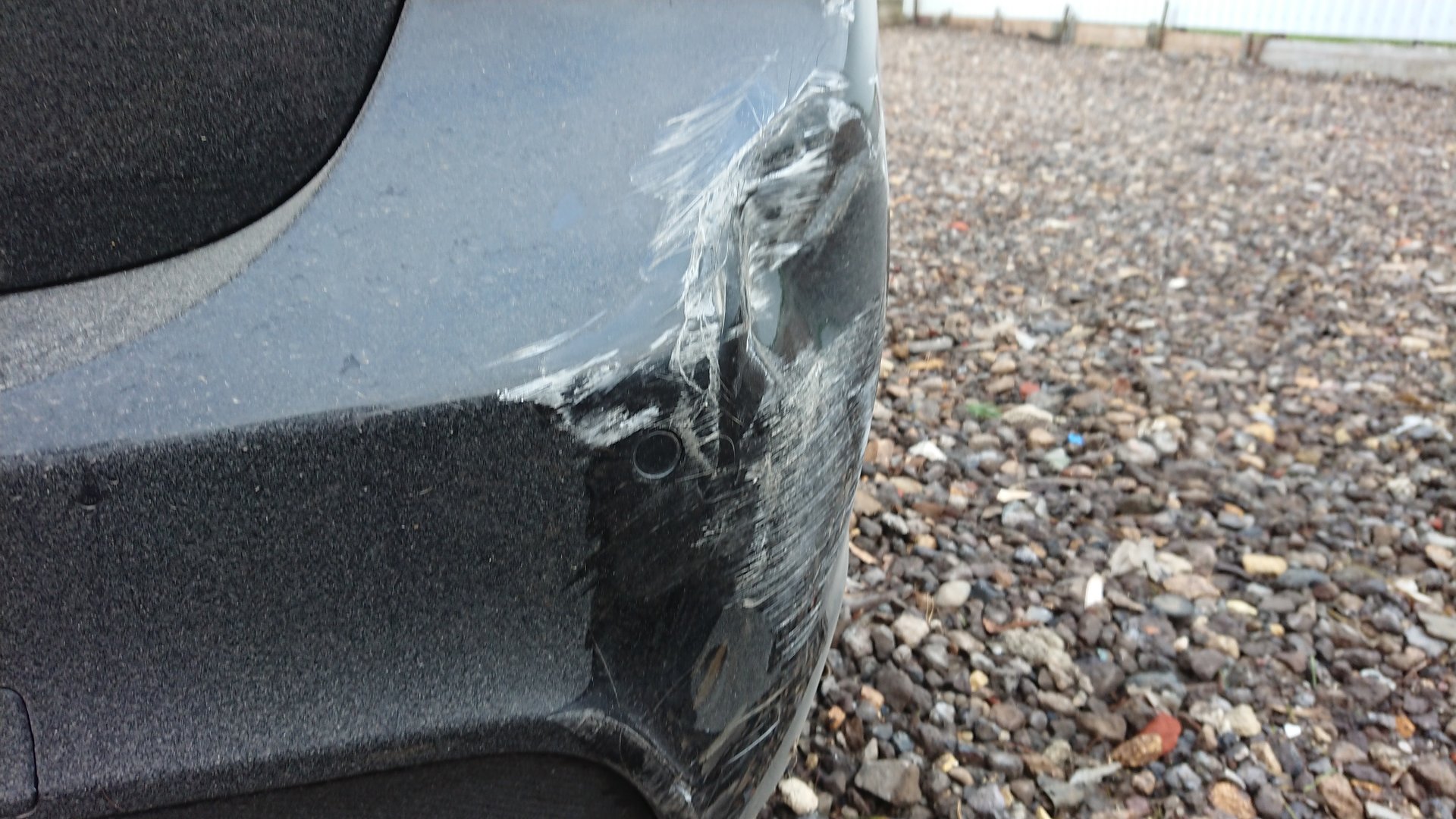

    Вы заебали, художника любой обидеть может! :dont:

    Не переживай. Мне годовалой машине недавно узбек на Мазде 6 две двери бампером прочертил)) А ведь я даже никуда не ехал)))
    Первые мысли: нехорошие, но потом отпускает))
  3. Andrew.B
    Он себе весь правый бок херанул, при разговоре было понятно что он знал об этом! Страховка то оплатит, но она дороже станет, второй раз за год уже ремонт!

    ну единственное плюс в таких ситуациях, что получишь абсолютно новый бампер :super:

    Шта? Ты не виноват, дтп не влият на твою страховую историю

    Да, просто новый крашенный кусок пластмассы. Правда, нет смысла особо убиваться.
    Железо красить обиднее))

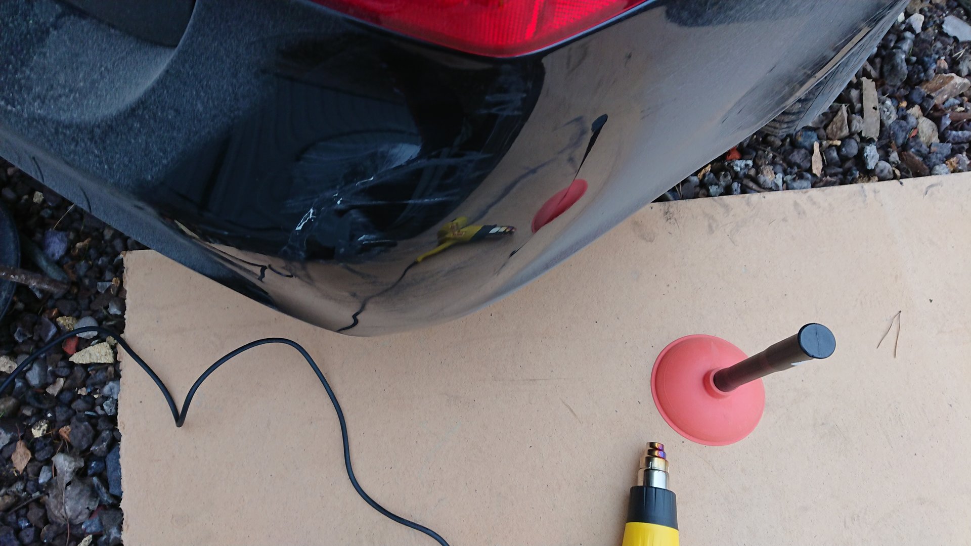

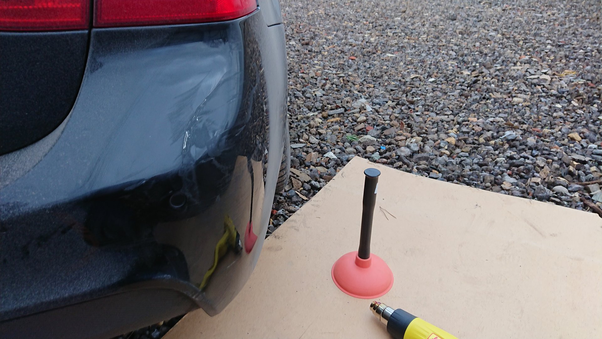

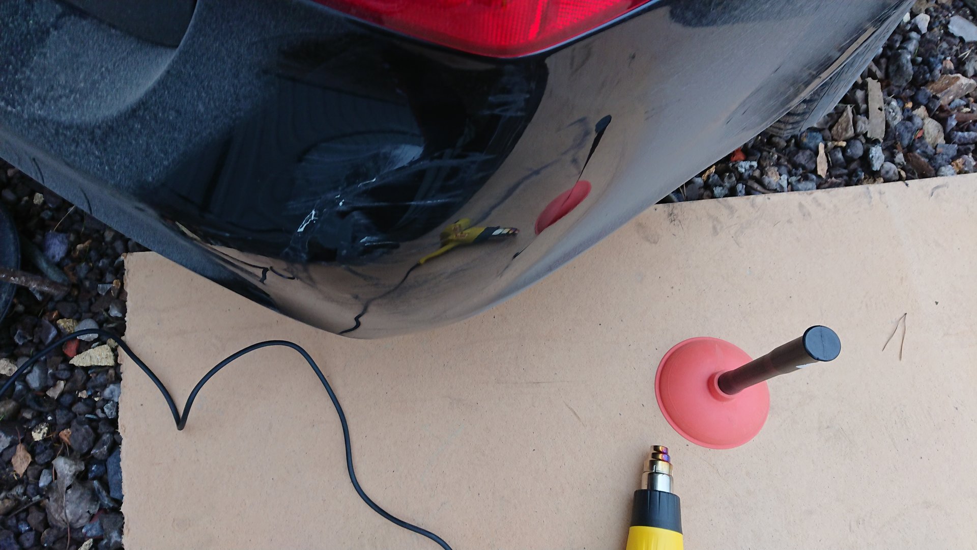

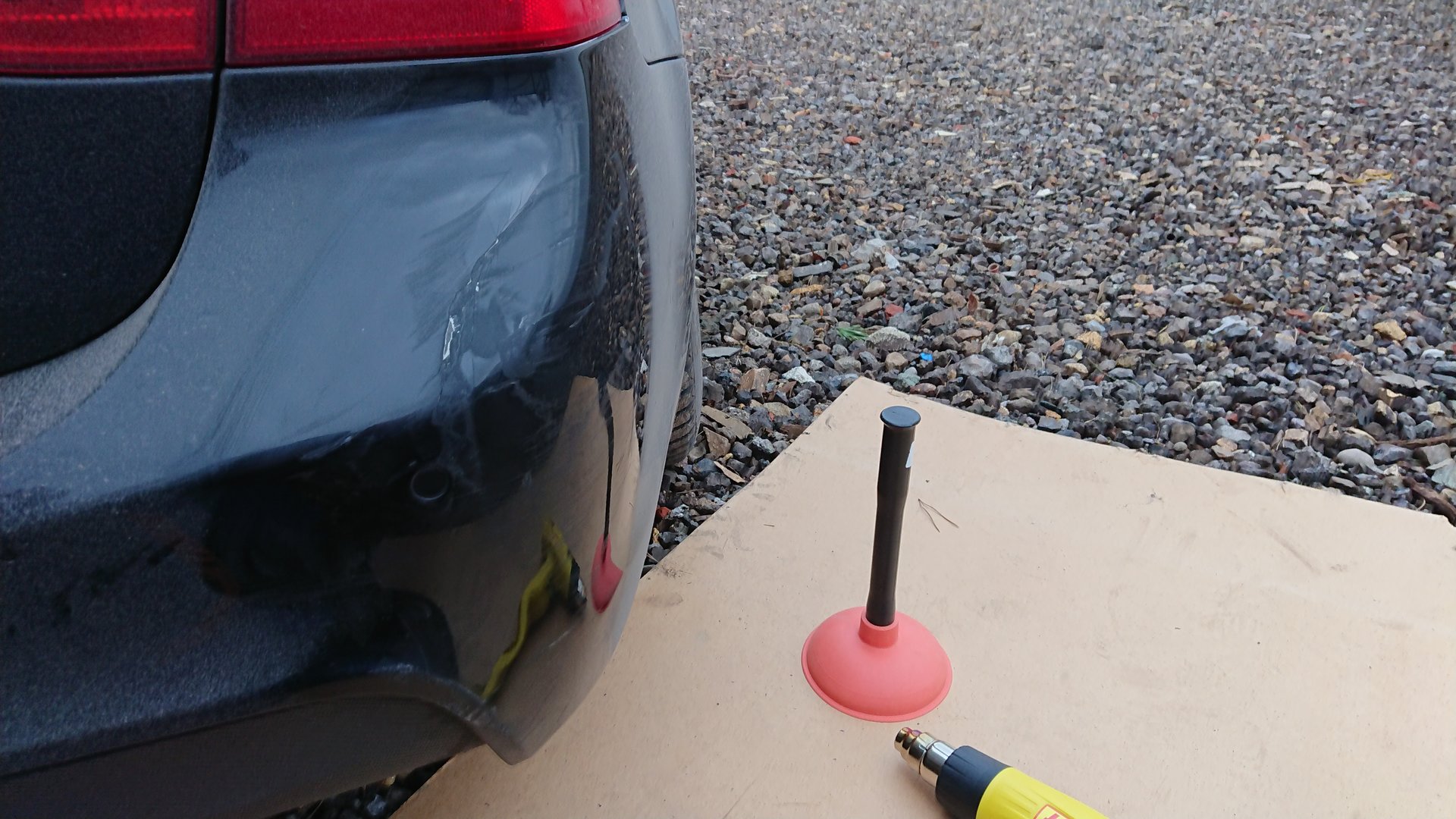

    Я всё починил:gigi::emo:
    Средства ремонта 99лвл:lol:

    Он мне сразу 100ку предложил, тк понимал что свалил, как там сейчас за это карают:hz:каско я оформил сразу по пути, а дома немного исправил чтобы не так бросалось.

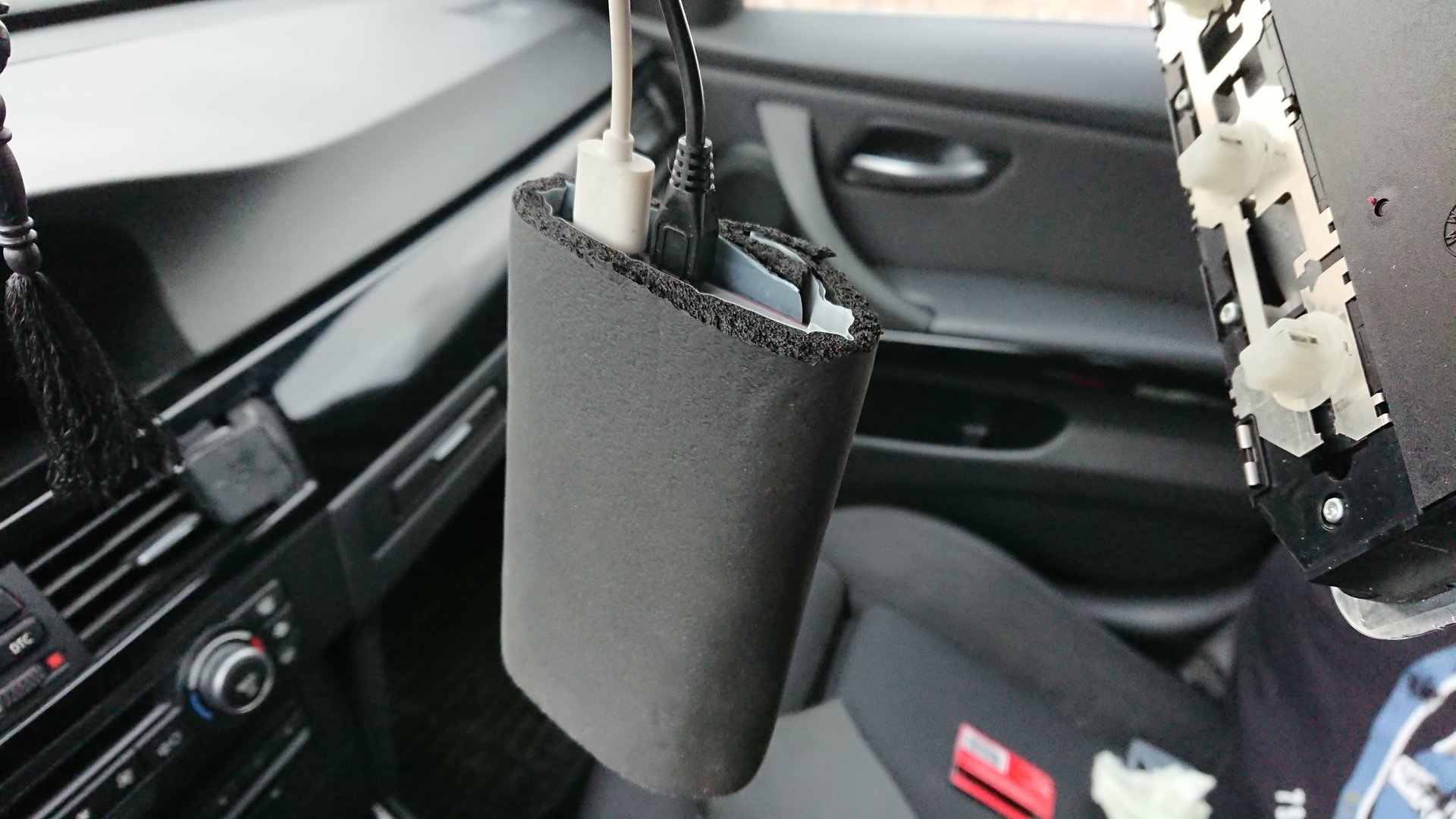

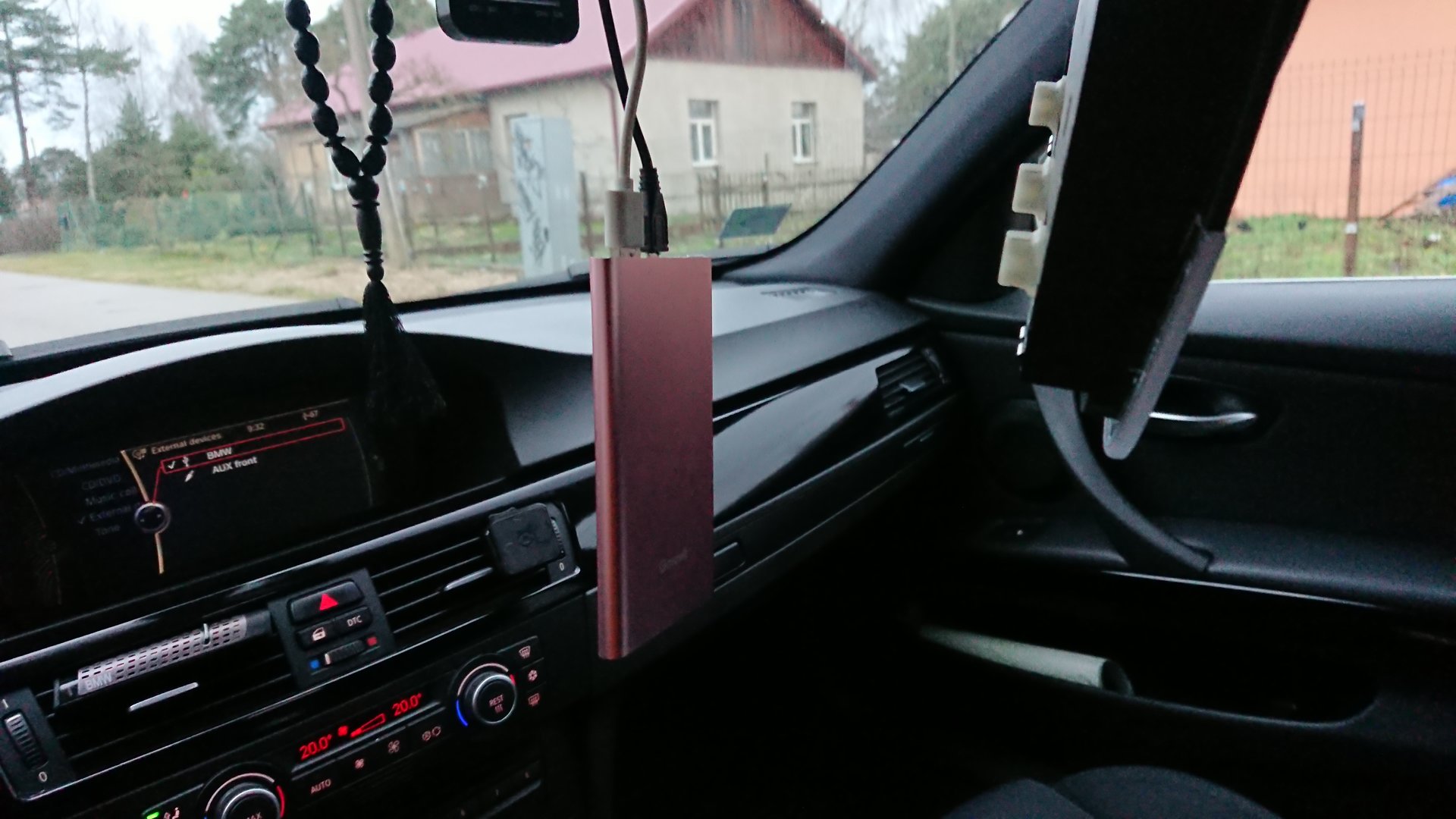

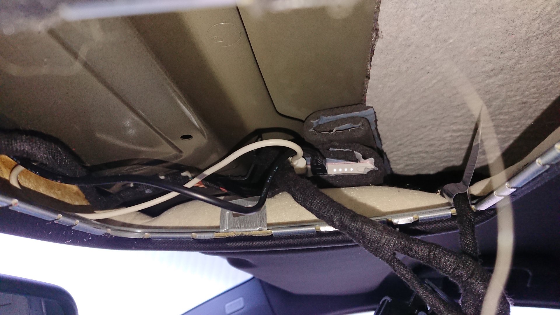

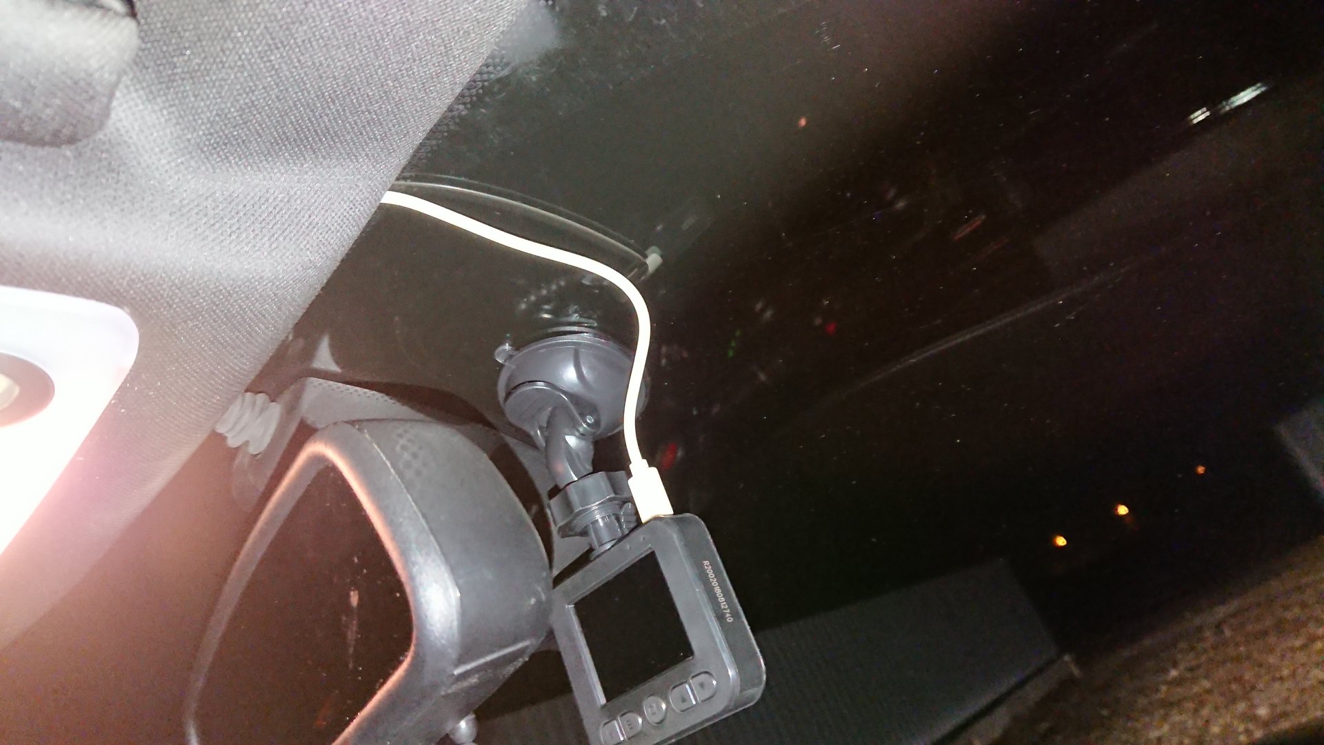

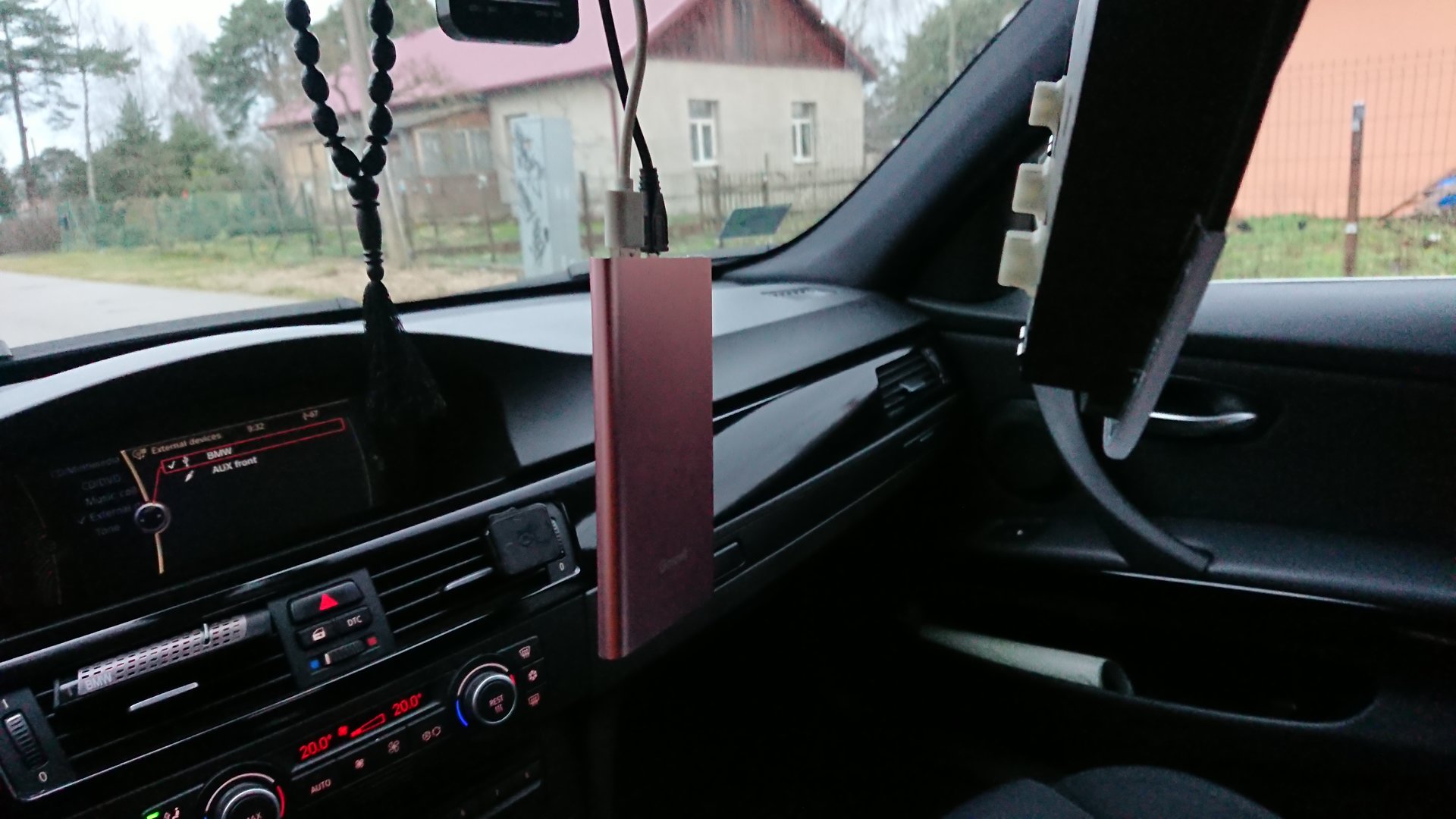

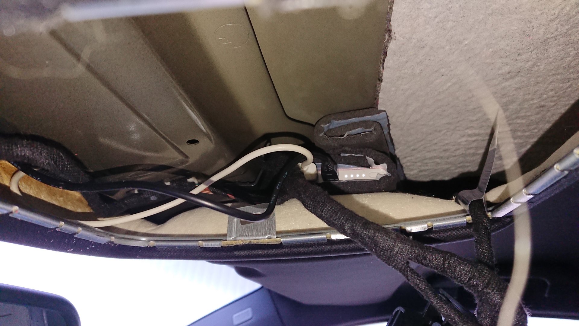

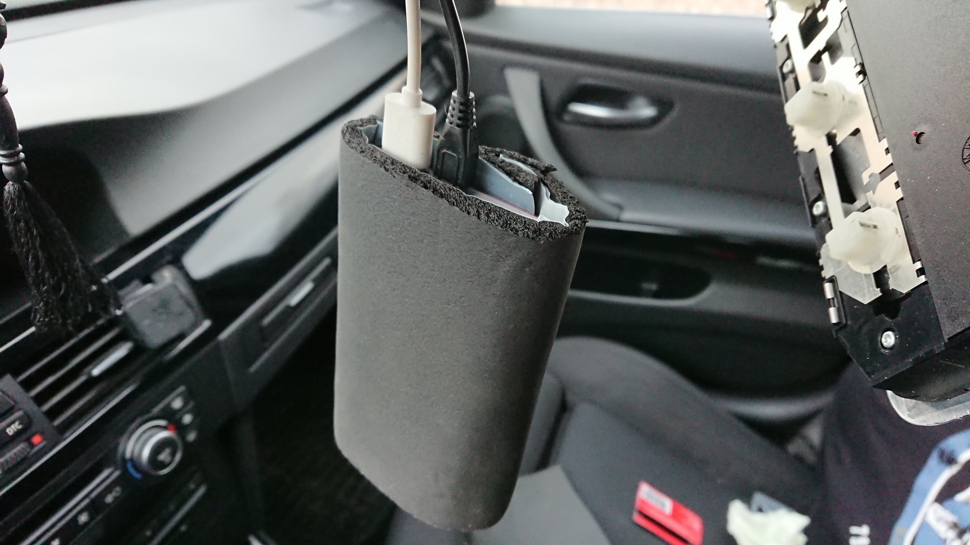

    Ладно, это всё чинится, так что пох! На днях наконец то реализовал дополнительное питание на регистратор. Колхозить с проводкой не хотел, ведь постоянного питания в наших машинах нет, или же умный компуктер будет ругаться на утечку тока! тк дома без надобности лежат 2 повербанка, решил попробовать! Один не работал одновременно с зарядкой, второй поновее может заряжаясь сам питать устройство! Собственно всё работает как и думал. Засунул всё это под потолок, предварительно завернув виброй, чтобы не блтался. Посмотрим как долго будет работать. Настроил регистратор на режим парковки, сам уходит в спящий режим, включается на движение или шум. Регик простой навитэл эР200, пишет в хд, без жпс, для жизни его хватает! :ok:

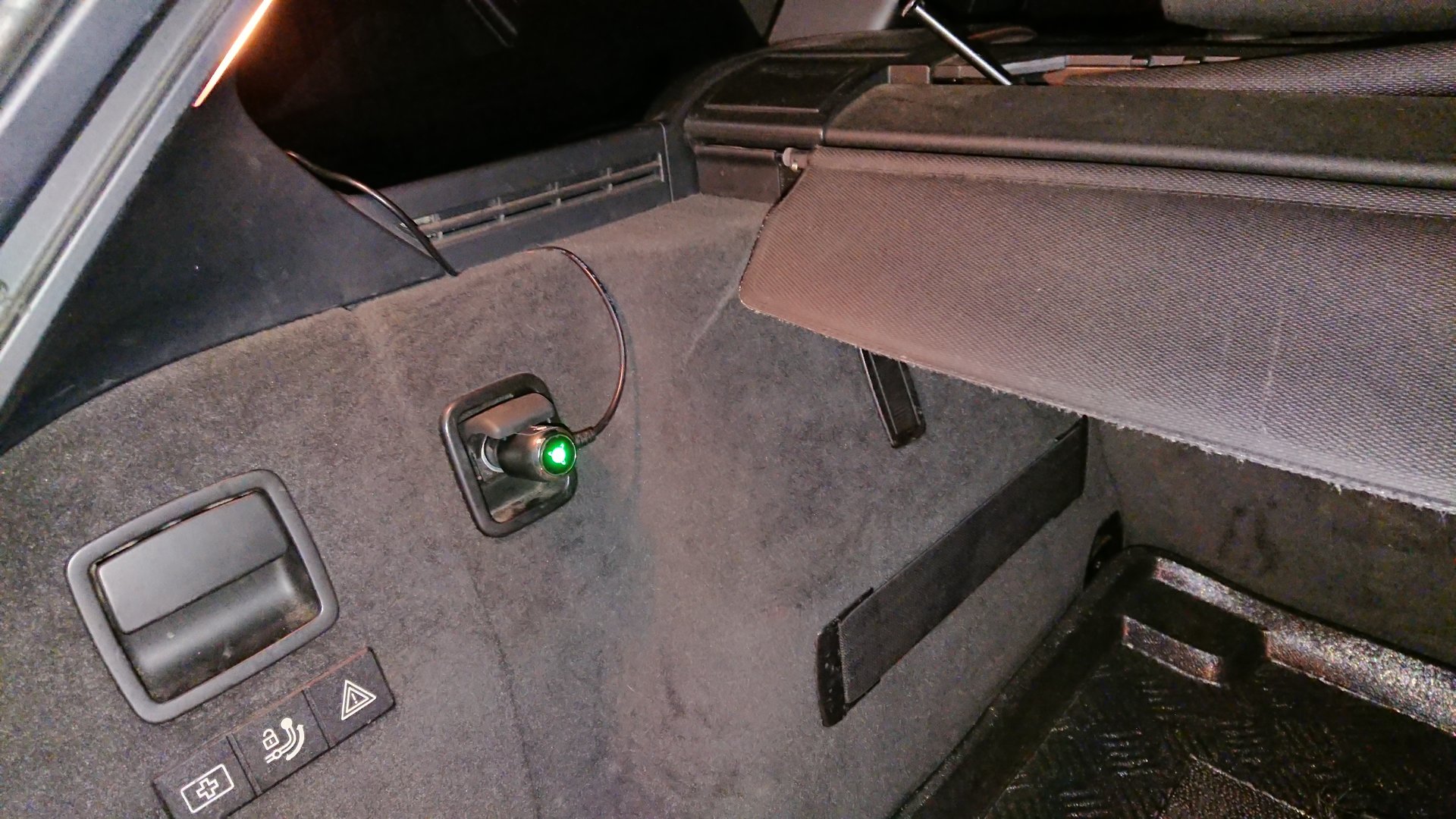

    а к чему подпитал повербанк и как подключен сам видеорегистратор, покаж в сборе :so:

    Да уж.... Перемудрил.

    Просто от прикуривателя стандартный кабель с усб тайп В, раньше был в пепельнице, потом протянул под потолком по краю в багажник тк дико бесило что пепельницу не закрыть, длина позволяет! Ну и в итоге эта зарядка питает банк когда машина заведена, нашёл дома короткий кабель усб 2.0 на тайп В, и его от зарядки в регистратор просунул возле зеркала , всё довольно просто!

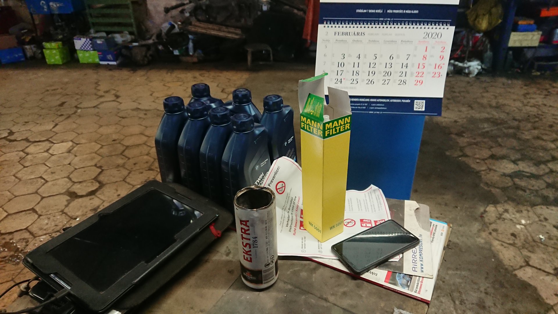

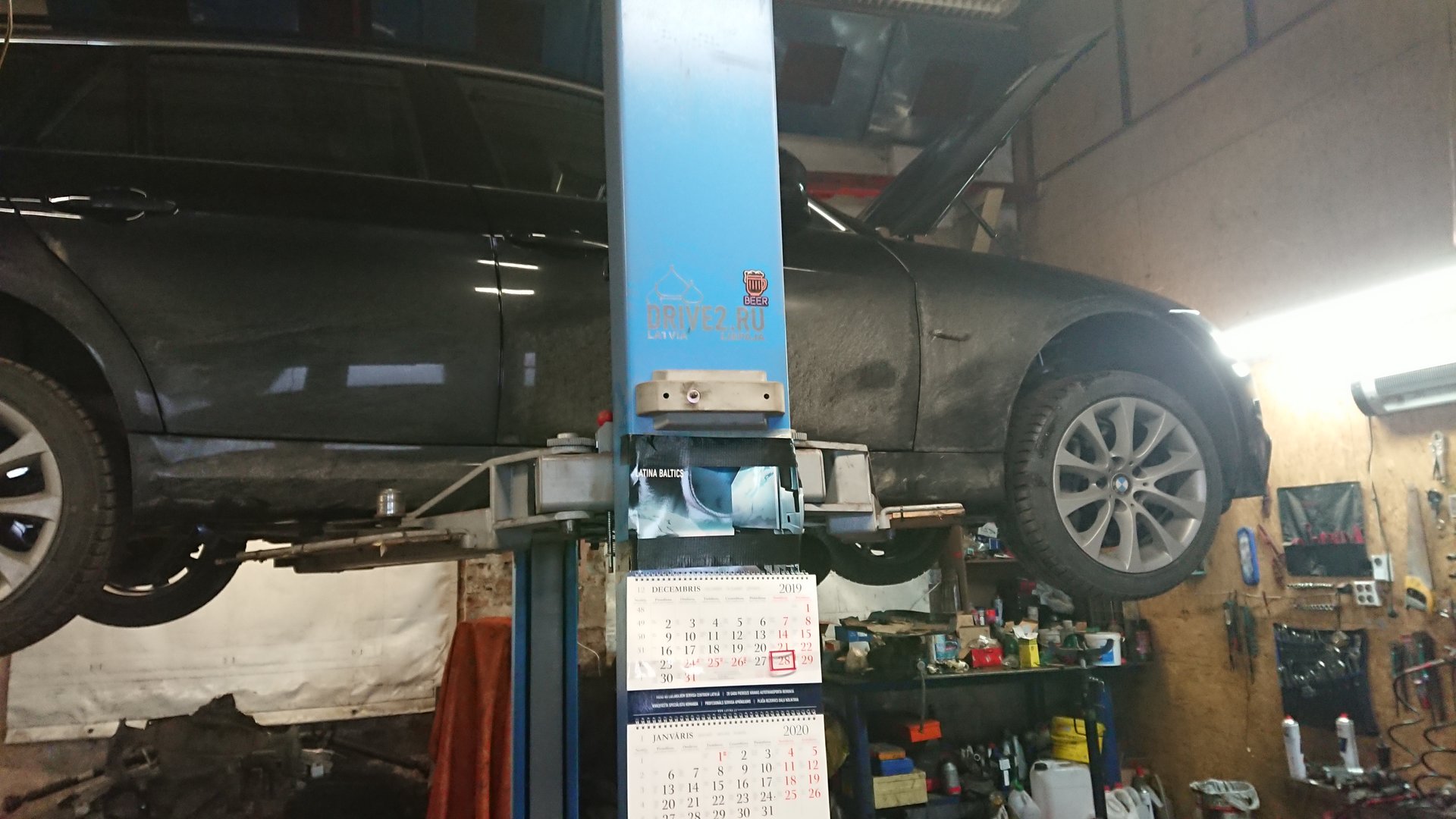

    Пришла пора менять масло, за одно и топливный помнгял.
