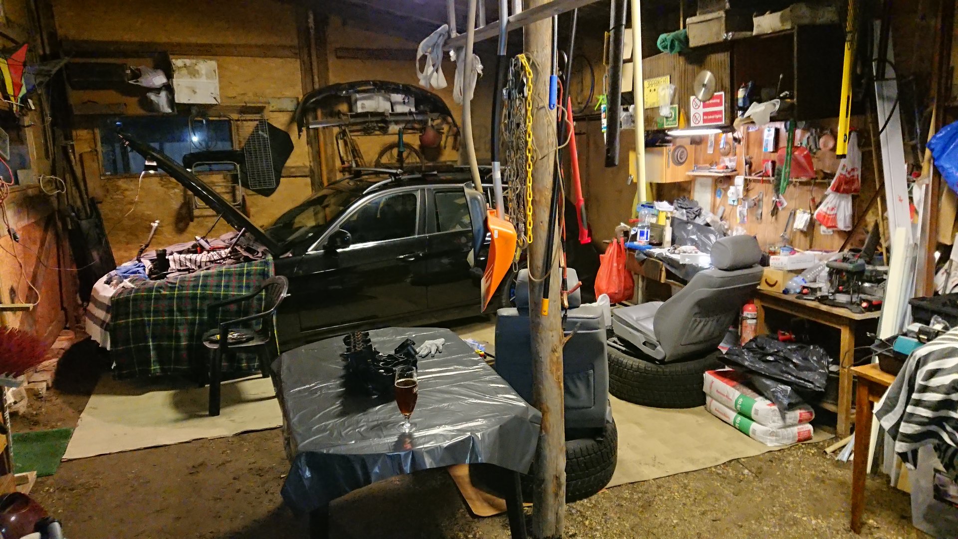

    Мой воркшоп
    В том то и дело топлю, насторожил звук двига на холодную :hz:

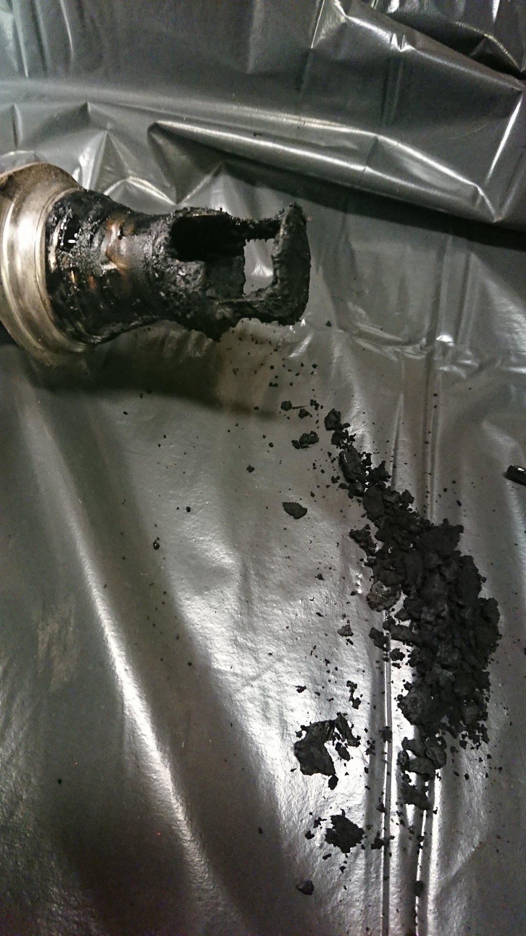

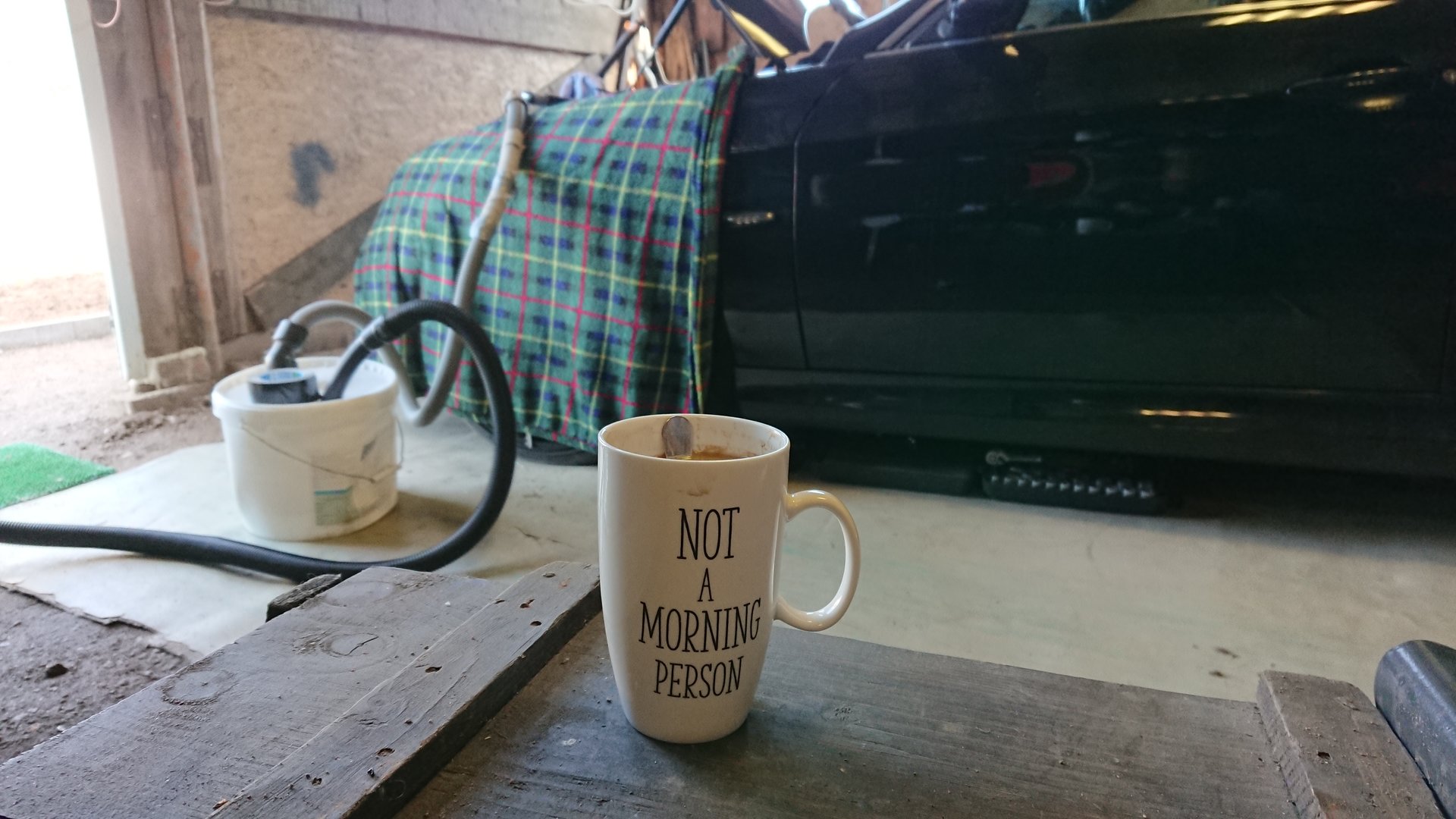

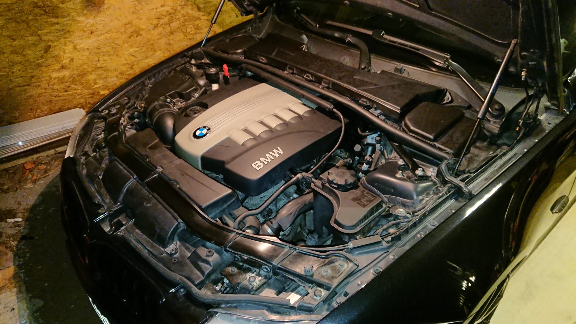

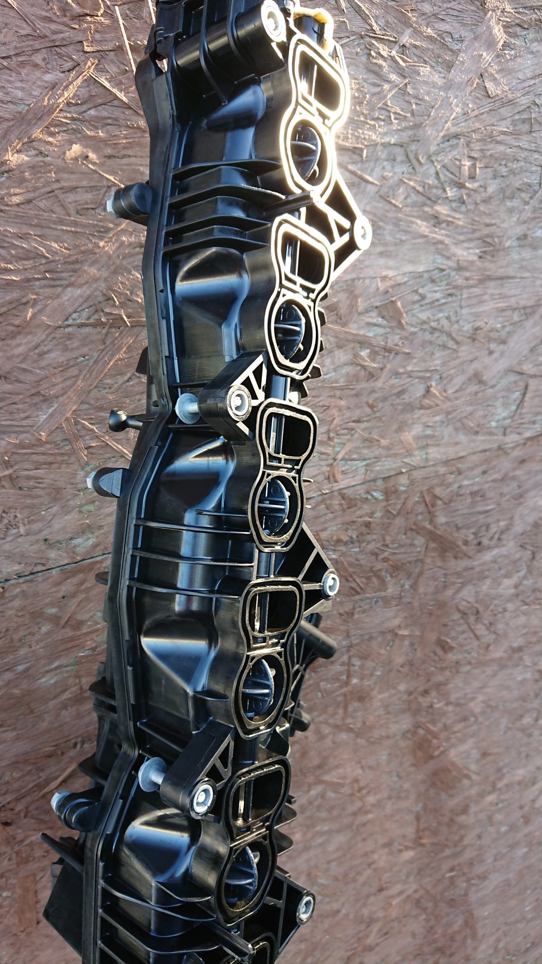

  6. Andrew.B
    Ну что, кофейку и погнали:emo:

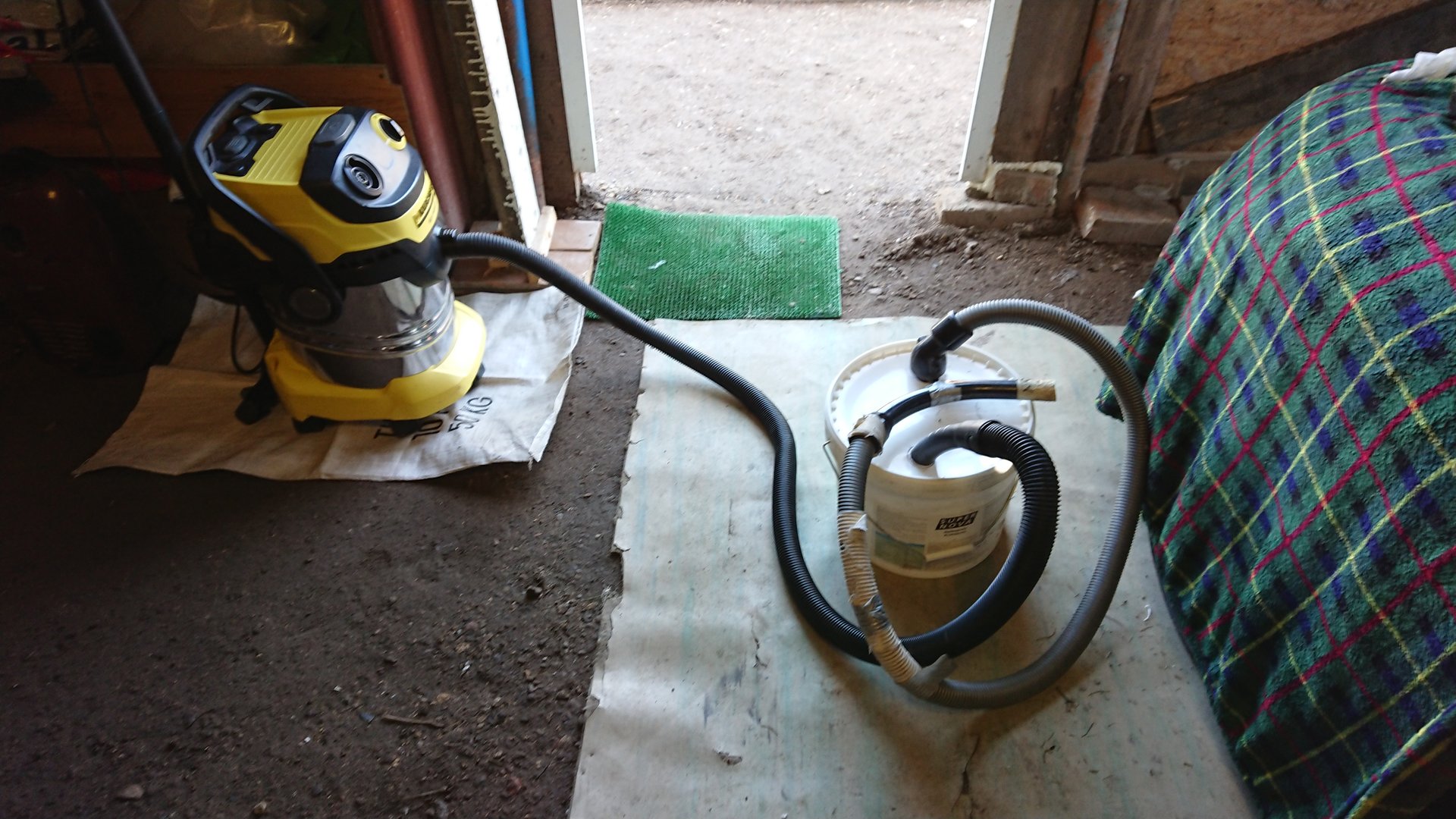

    Не хитрые приспособления в помощь, не буду я платить 300 за орехи мать его :gigi:
    Коля отмокает пусть пока в дизельке

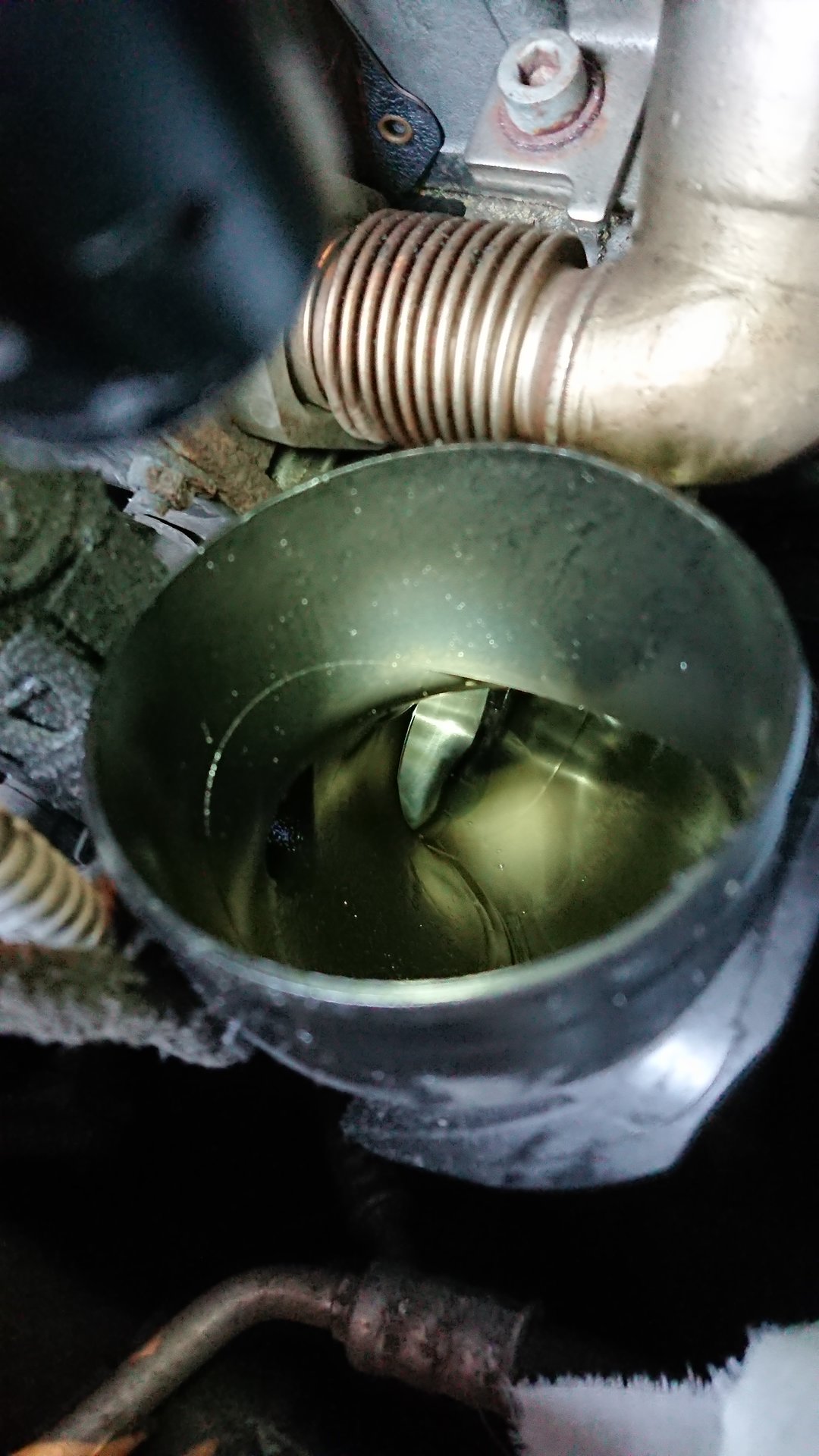

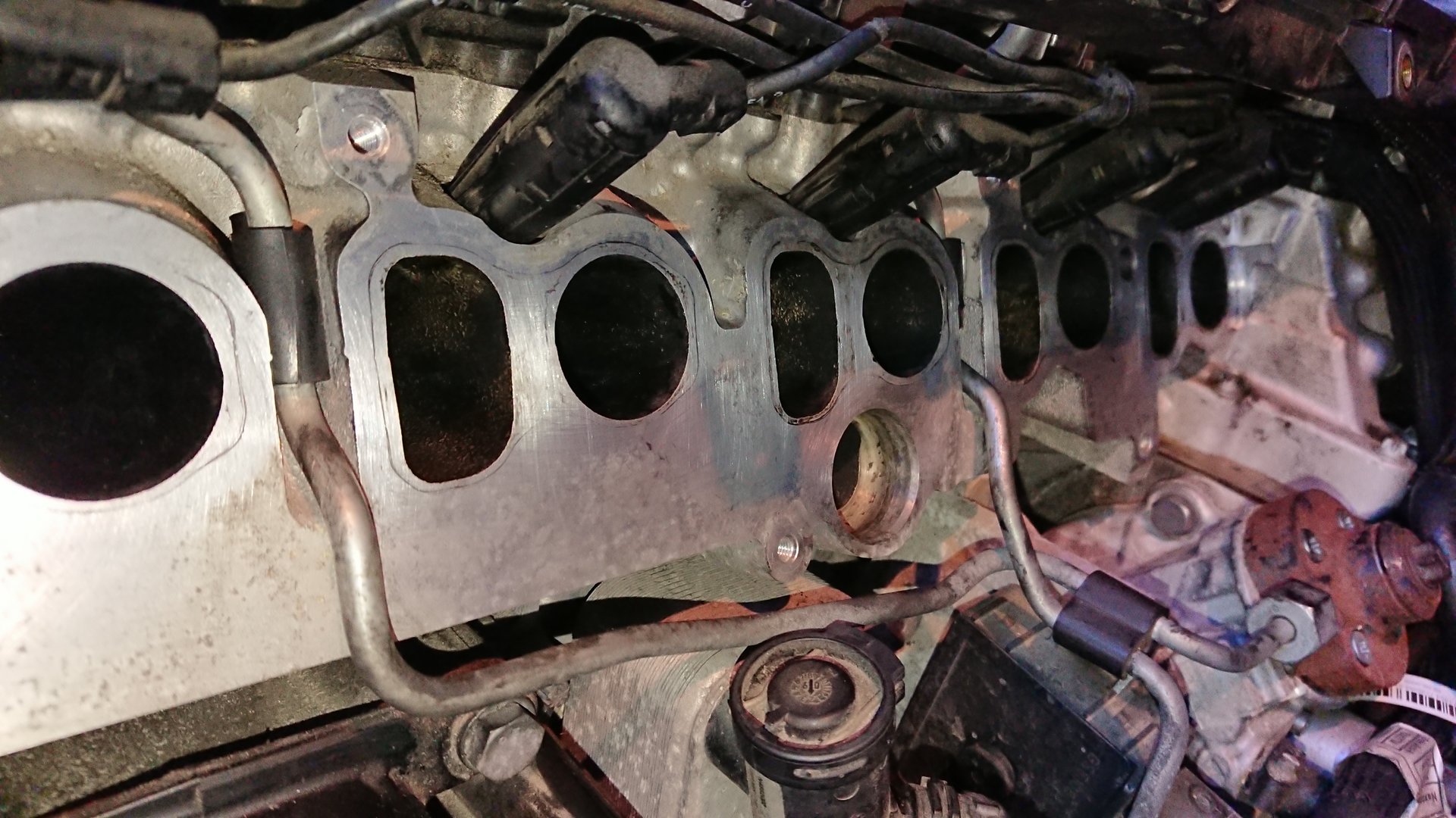

  7. Andrew.B
    На патрубке всасывания перед турбиной немного масла, кто знает это норм или плохо? :so:

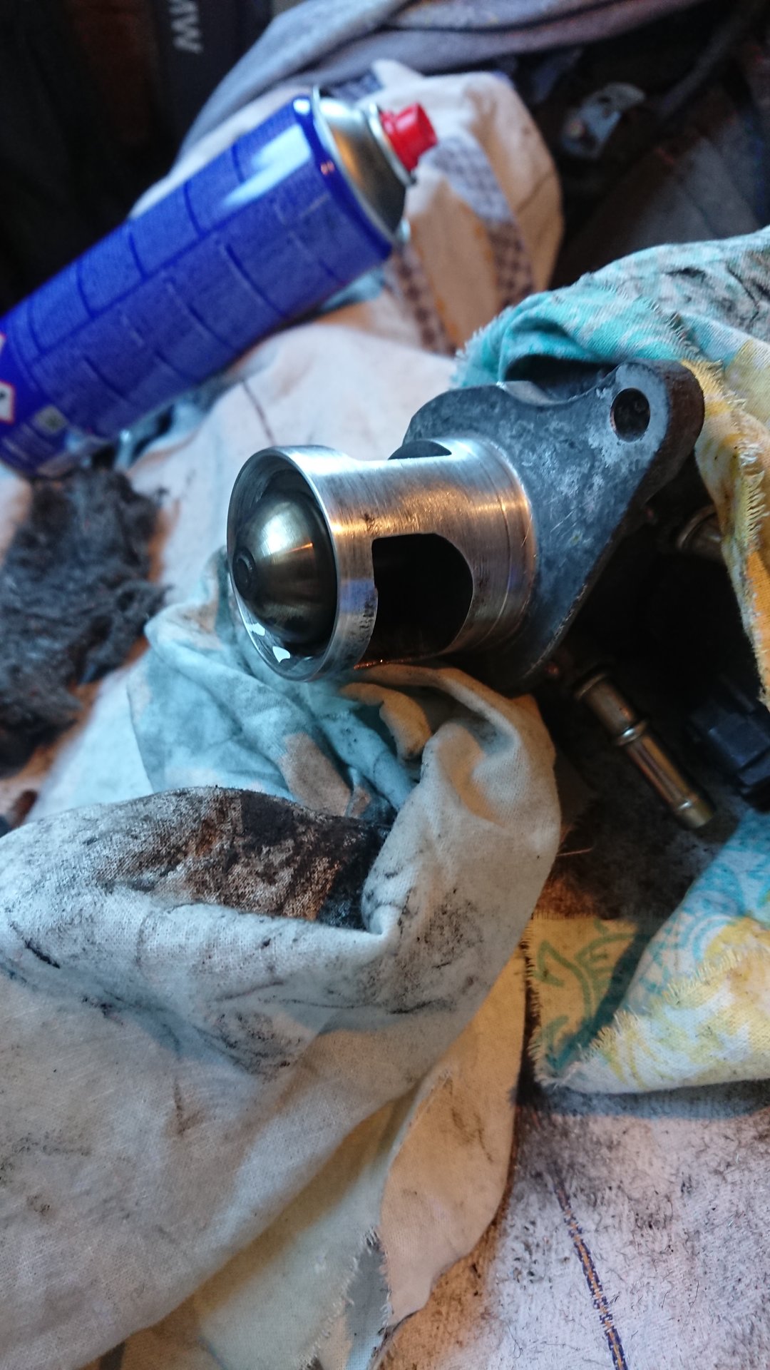

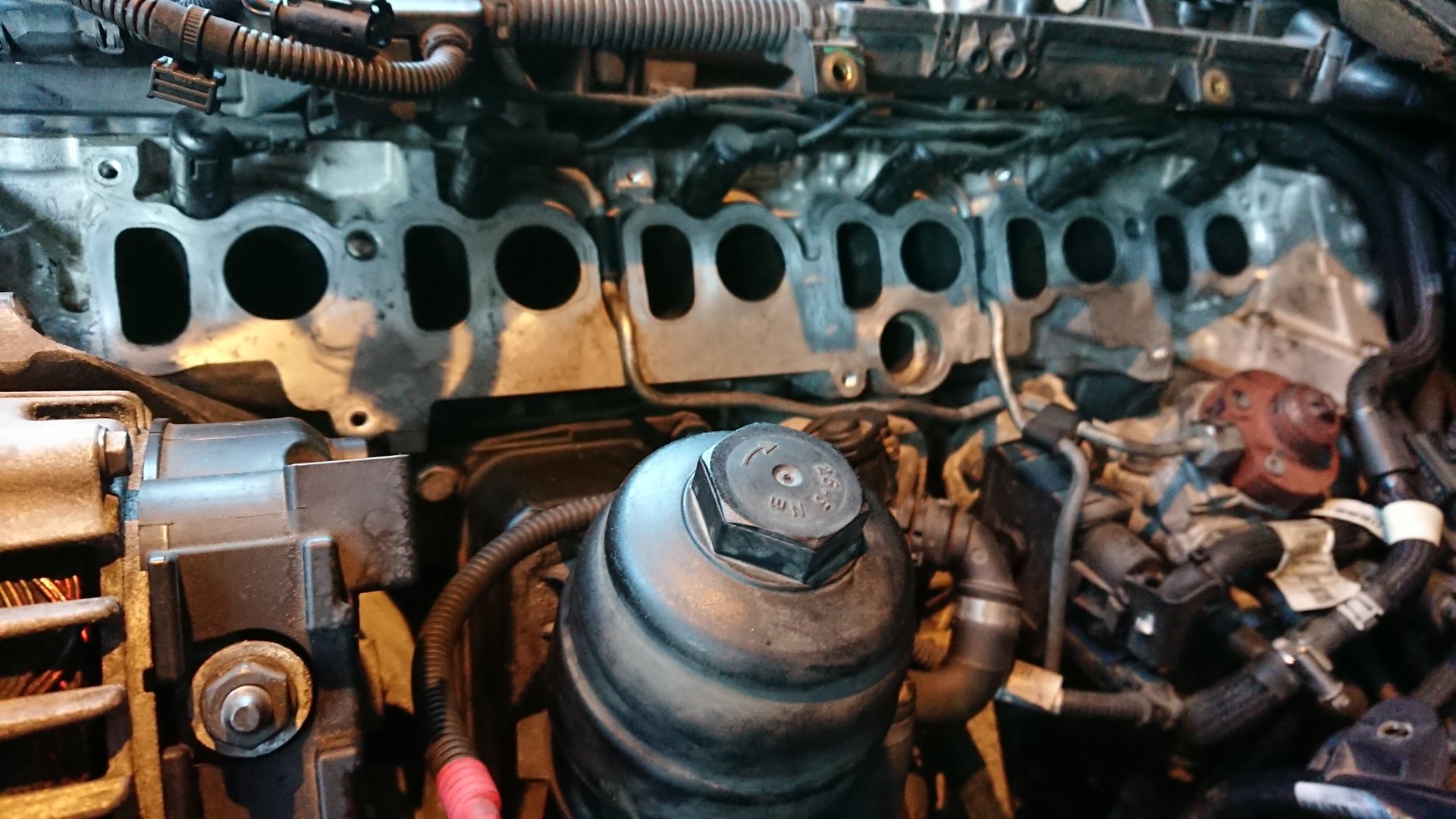

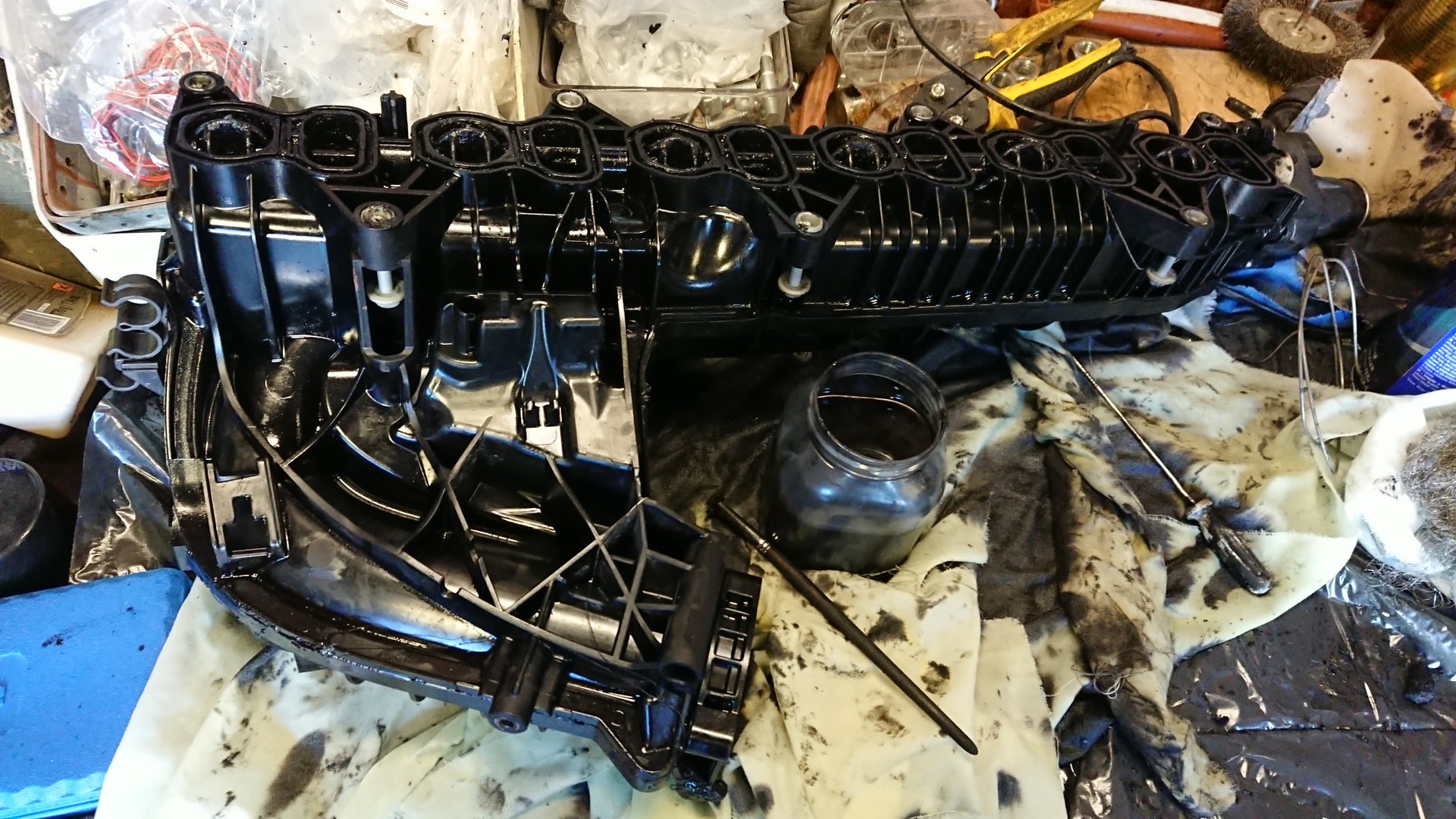

  8. Andrew.B
    Ну вот, маленькая победа... :swayka:
    В принципе ничего сложного нет, если руки не из жопы, то вполне выполнимая задача, но наличие инструментов конечно нужно. Самый гемор это чистка конечно, идеально без ультразвуковой ванны и орехов почти не возможно помыть... Но может оно и не надо, один хер зарастет опять :hz:
    А, ещё поепался с болтом щупа масла при установке, кто в теме тот поймёт :gigi:
    И да, все резинки и прокладки ставил новые, стоят копейки.
    Сам клапан кстати был довольно чистый, поэтому теплообменник решил не снимать

  9. Paparazzy
    45,308
    2,461
    Мой так же отмыли:)
    Масло там у всех. Крыльчатку мог руками проверить на люфты.
  10. Andrew.B
    Проверил, турба вроде гуд. еще много внимания придал мелочам, промыл фишки контактклинером и почистил вековую грязь
  11. Andrew.B
    Жопомер снизил вибрацию на холодном пуске, всё проверил 3 раза, прогрел но не ездил тк уже к концу сборки поднял чарку под шашлычёк:ILoveBMW:
    EddyBMW, Garison, Андрюха* и 3 другим нравится это.

    415
    А как и чем каналы в голове чистил ? :roll:
  18. Andrew.B
    Отрезал немного трубку пластиковую для обогрева полов, один конец заострил края и немного расплющил, другой приматал к пылесосу скотчем. Так вот и шкрябал одновременно высасывая говна. После чистой тряпкой промоченной в дизельке палцем вытирал несколько раз :hz: потом сухой и спылесосил в конце. Очень нудно, но надо было делать, вариантов не было
    a13x нравится это.
