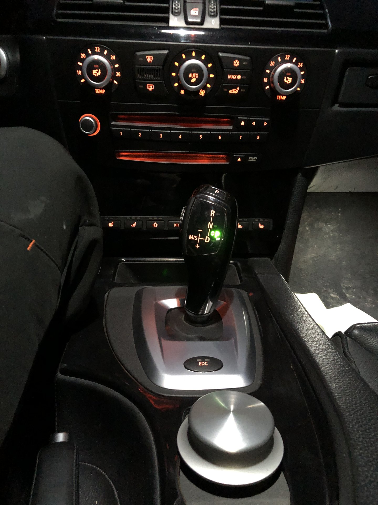

    А почему менял коробку, это связано с джойстиком?
  3. AxiLe
    9,245
    1,433
    Да, джойстик не работает с коробкой на тросе так как управление коробкой идёт по отдельной шине связаной на прямую с джойстиком
    + мозги и cas под джостик.

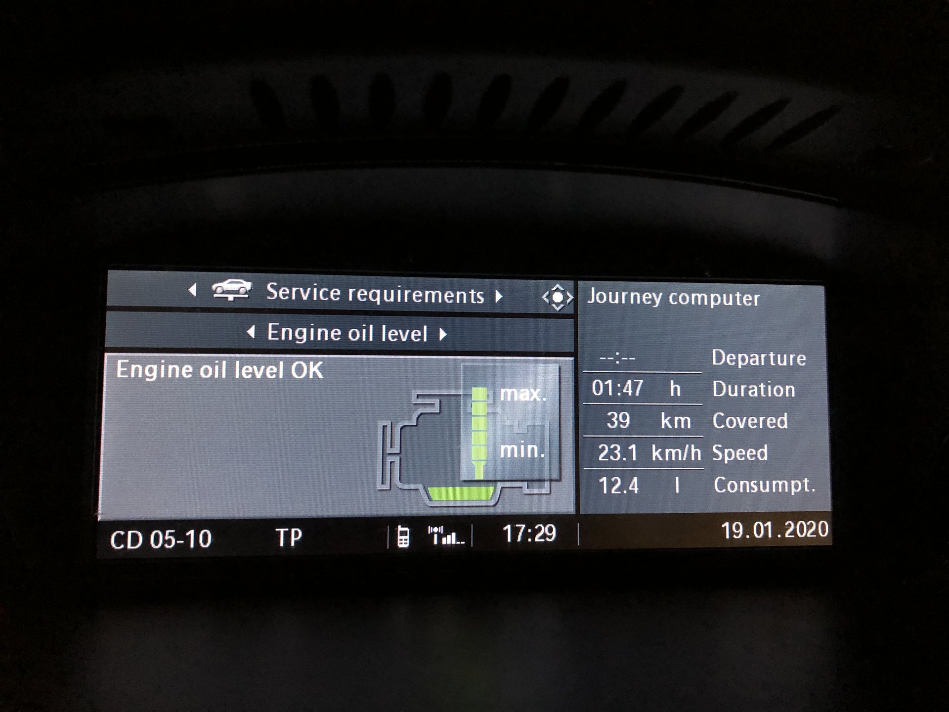

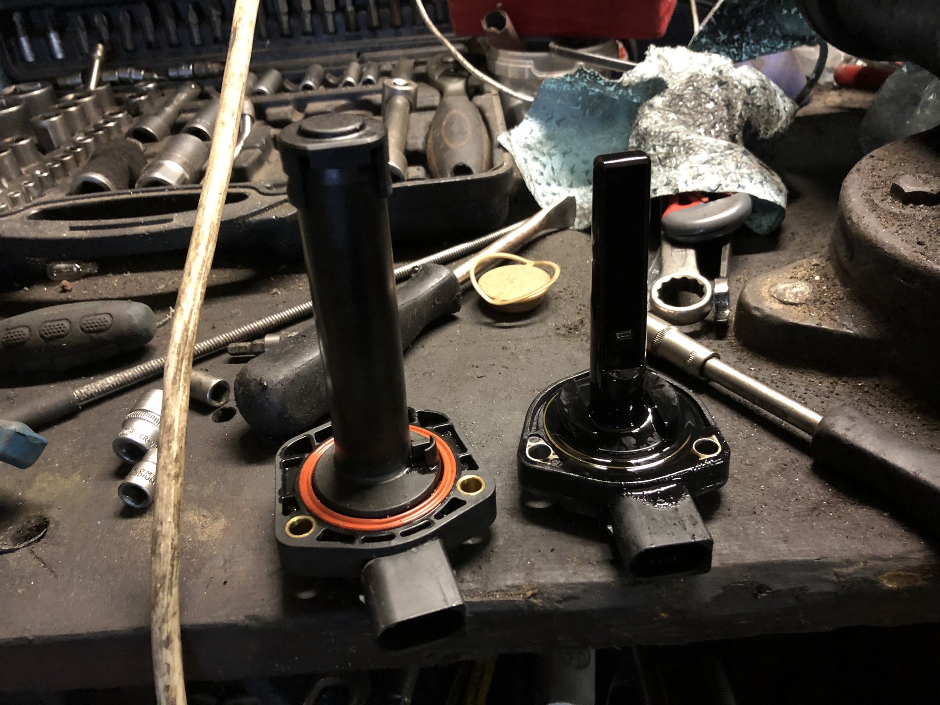

    Поменял датчик уровня масла, так как на фэйслифте он умеет замерять уровень масла, и температуру, и само собой чтобы погасить ошибку на панели, данная процедура обязательна. Немного надо перепиновать проводку, доработать защиту внутри картера и всё встаёт на свои места.
    Также ищу шайбу CIC, либо сам циц в сборе, есть у кого? Отзовитесь.
    Arkasha, a13x, Dolphin и 3 другим нравится это.
  14. a13x
    1,215
    286
    а где показывает температуру?
