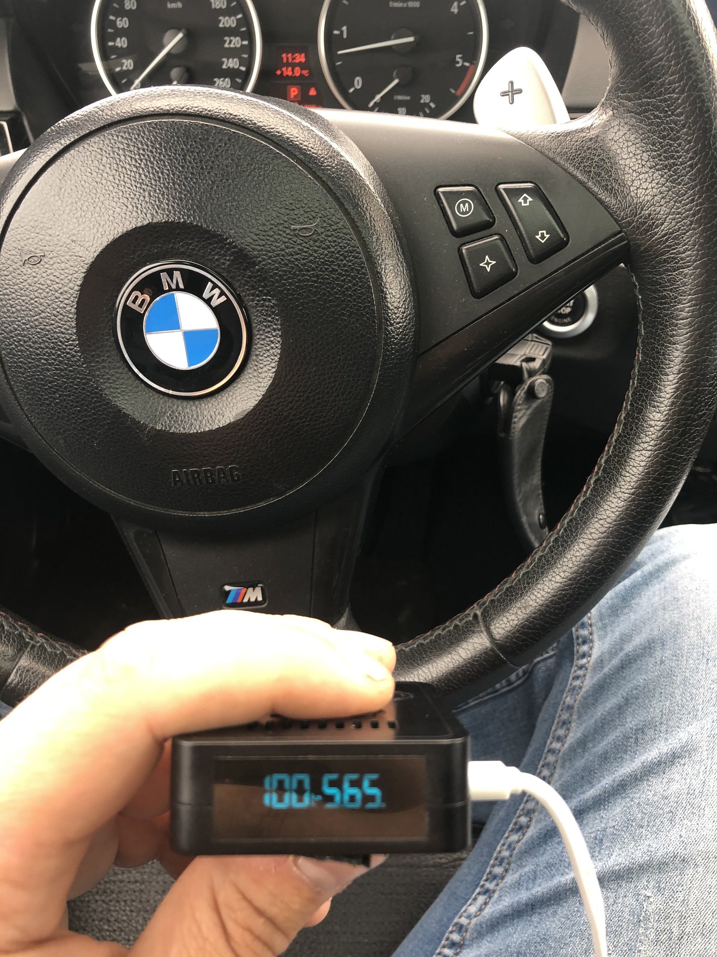

    Ну что, драги в нашем городе прошли почти удачно. Валил дождь, зацепа нет, ветер встречный. Личное лучшее Время 0-100 5.6, и 402м 13.6.

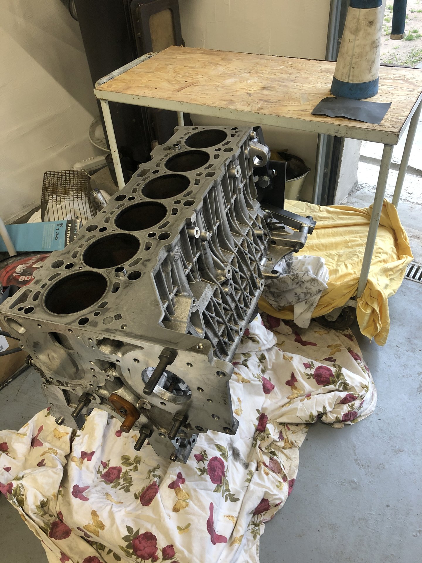

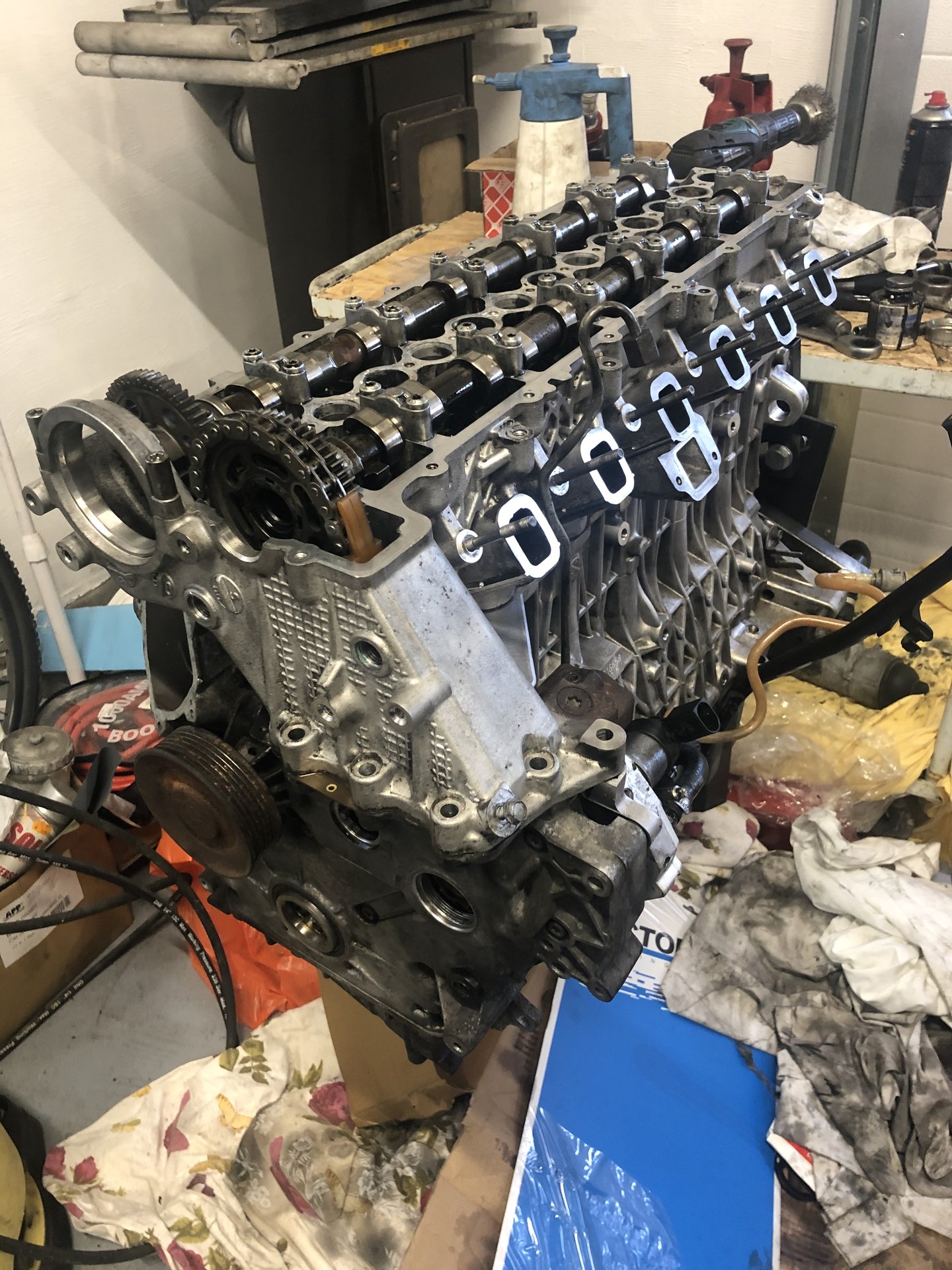

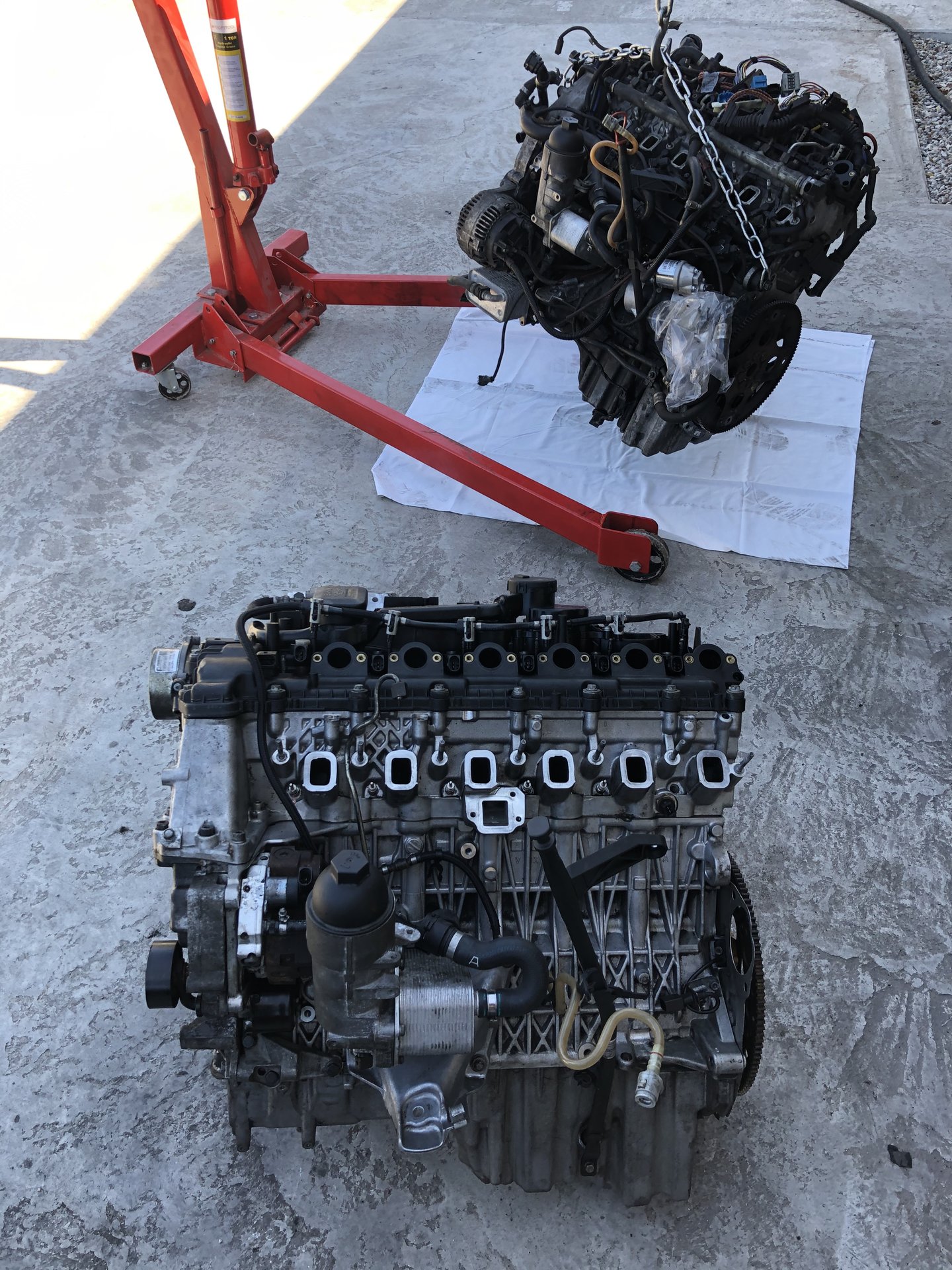

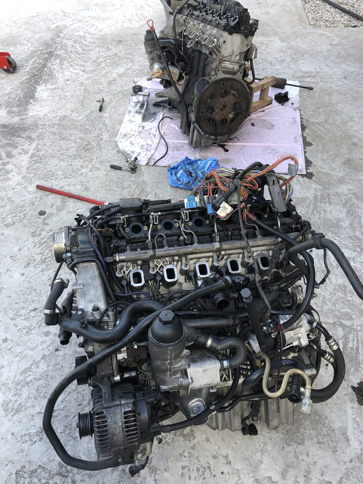

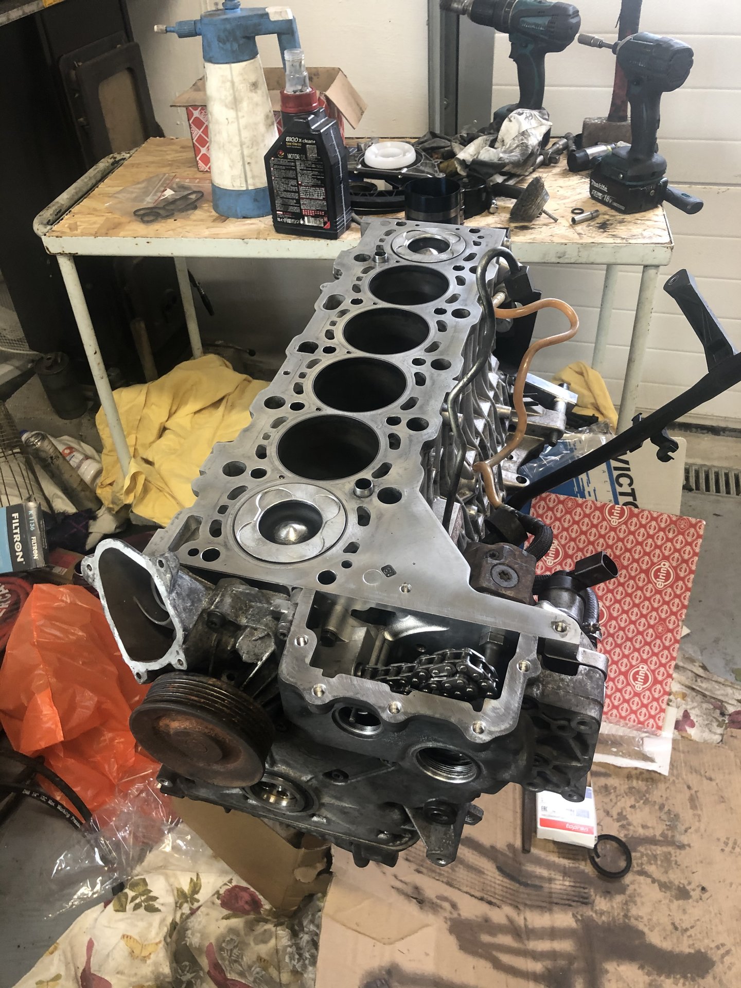

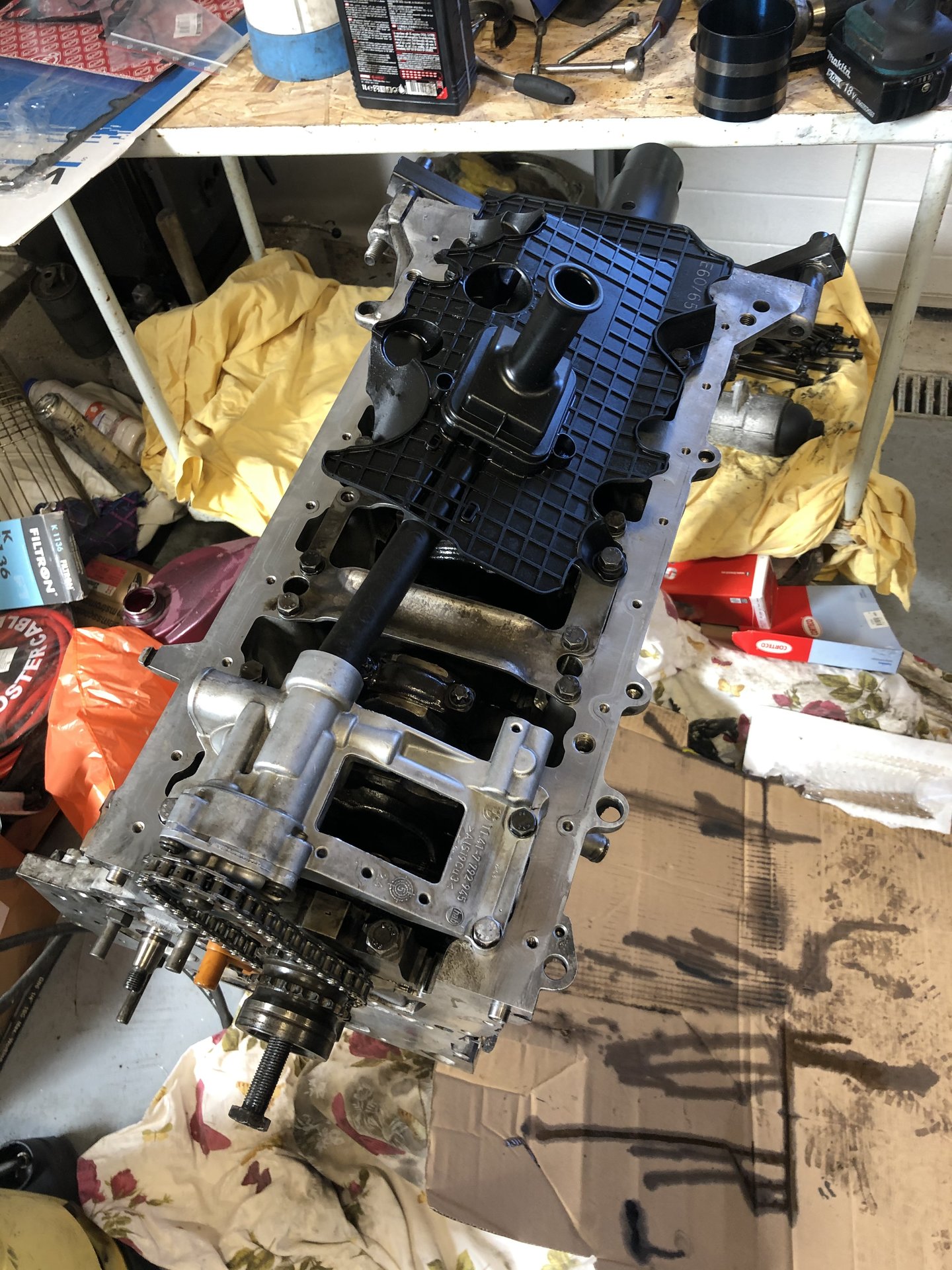

    Решено к концу лета, собрать и установить модифицированный 3.0д битурбо.
    Цель простая, сделать мотор который на стенде выдавал бы 450hp и 850-950nm. Чтобы выходил 402м из 13 секунд, но при этом оставался машиной на каждый день.

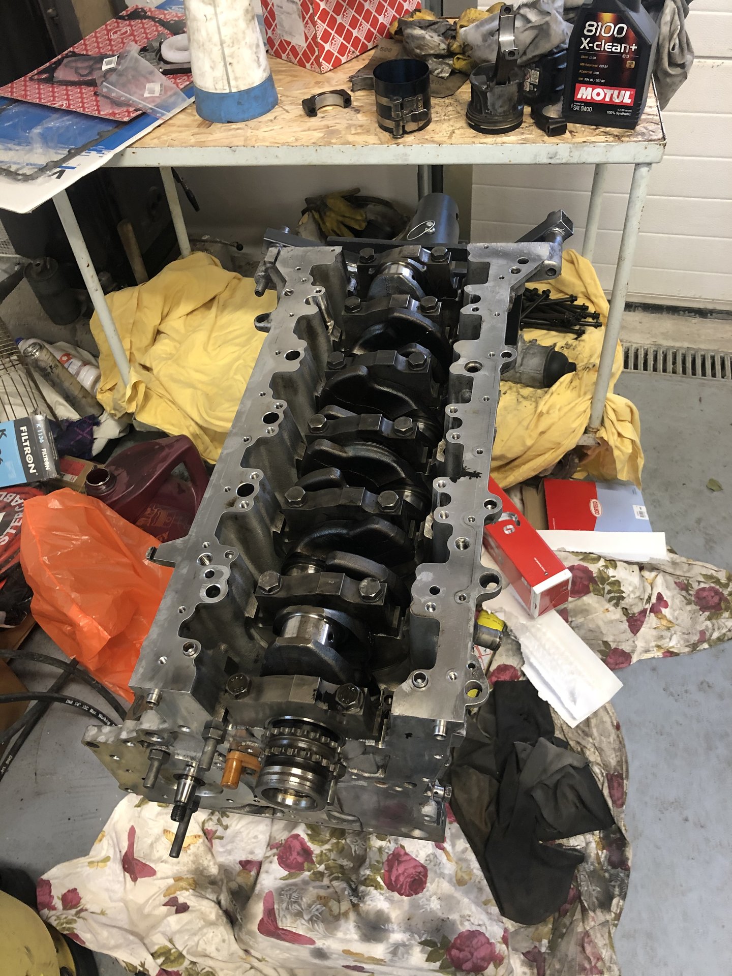

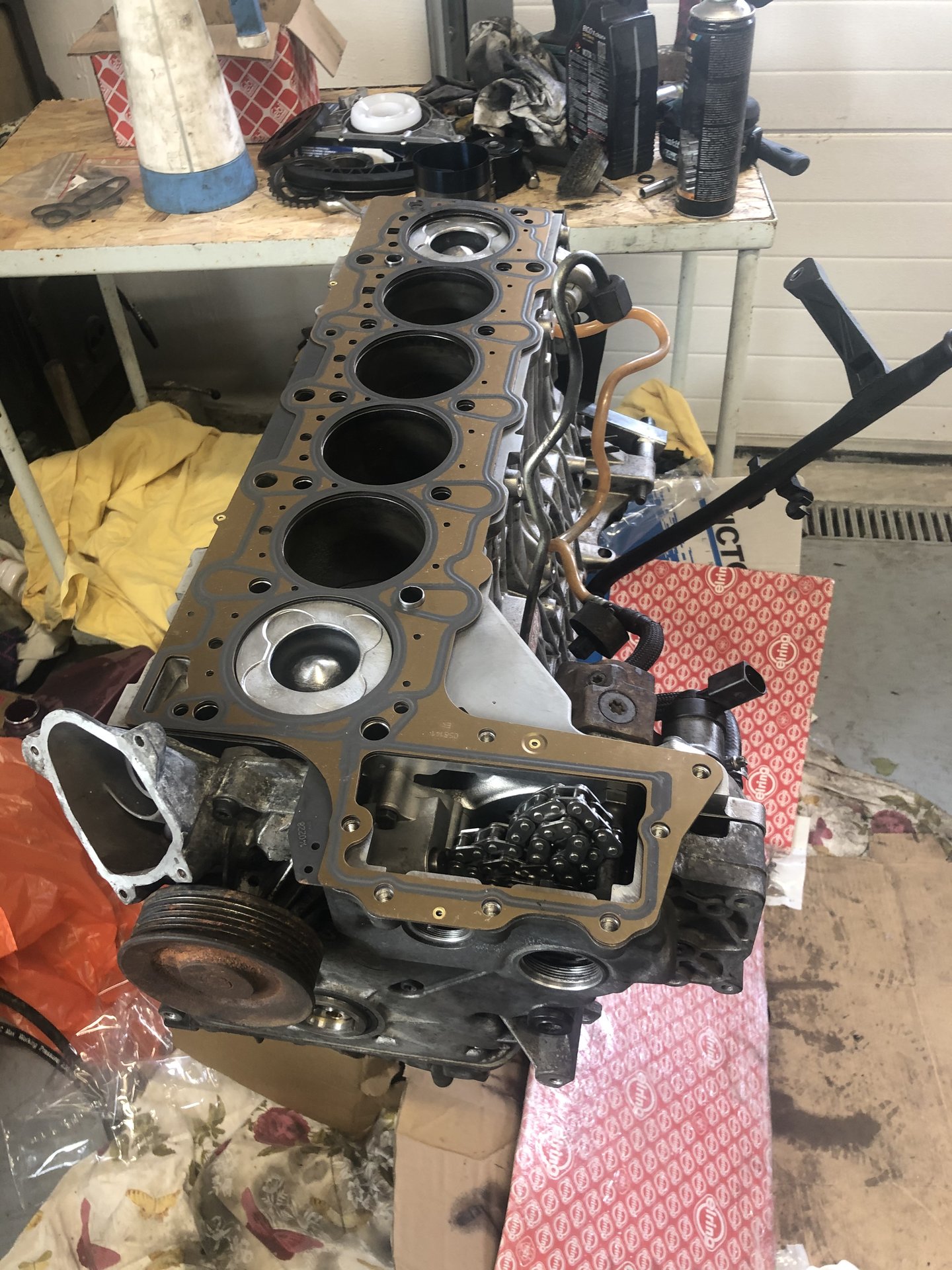

    Для этого был взят мотор м57n2 top, с дефектом шатунного вкладыша. Разобран на болтики.
    Куплен другой коленвал с такого же мотора, с дефектом цепи.
    В сборке были установлены новые вкладыши, шатунные обязательно оригинальные. Новые поршневые кольца от Mahle... В m57n2top установлены кованные поршни, в отличии от дорестайлового м57ntop.
    Головка блока цилиндров в рестайловом моторе, только в топ версии, своя, и имеет впускные клапана большего диаметра в отличии от m57n, m57ntop, m57n2 версии.
    На данный момент собран низ мотора, на след неделе соберу верх.

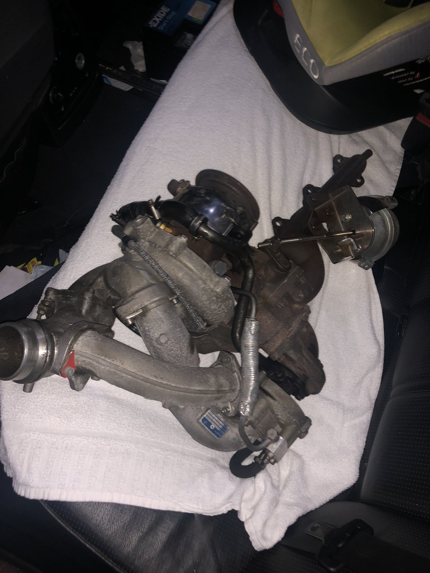

    Взяты турбины от рестайла. Большая турбина пошла на тюнинг, малая на профилактику.

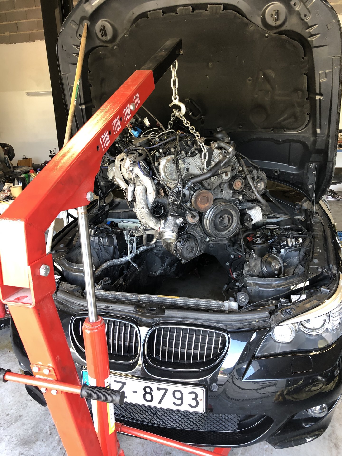

    Завтра уже буду вставлять мотор.

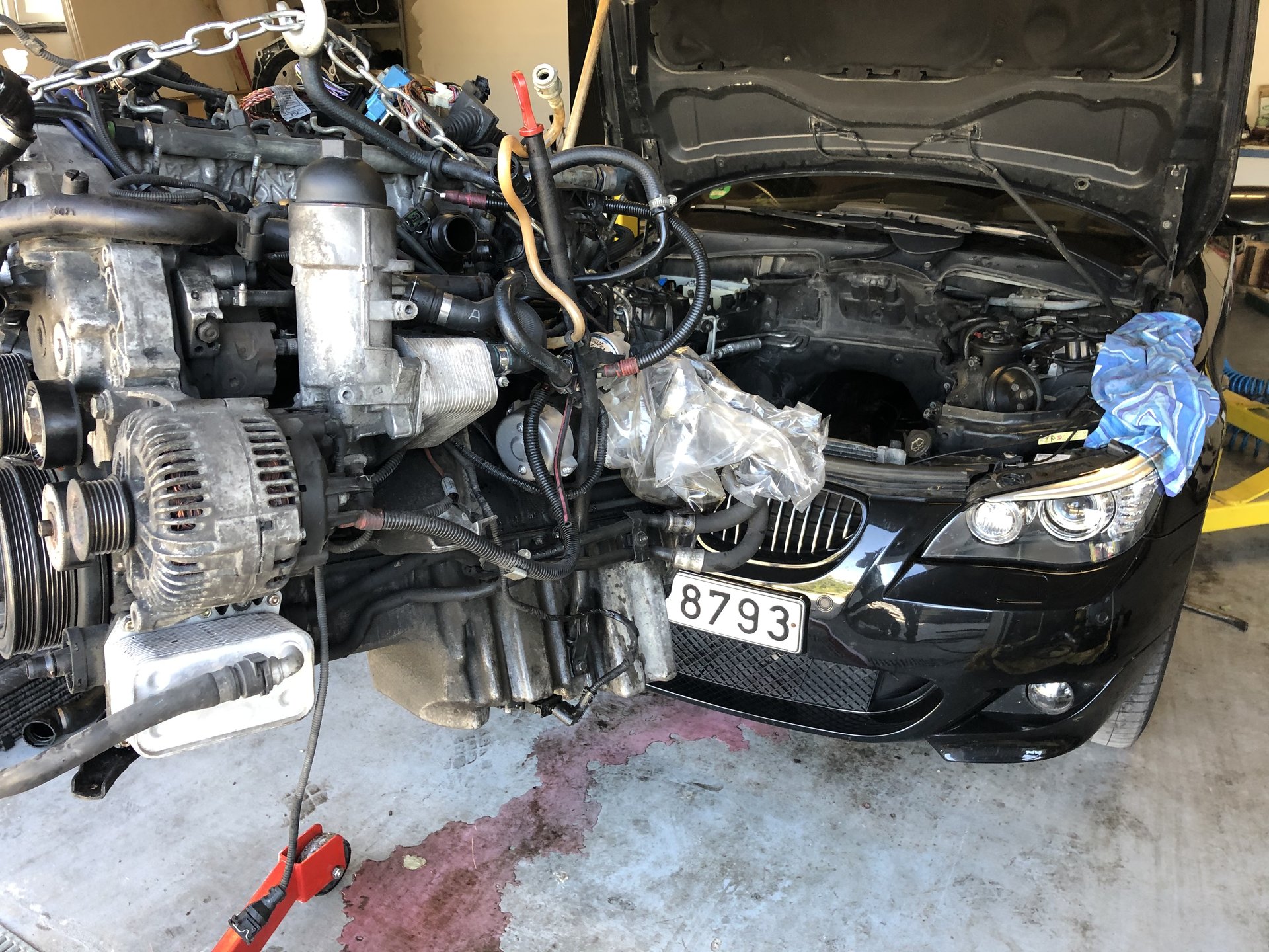

  16. AxiLe
    9,241
    1,424

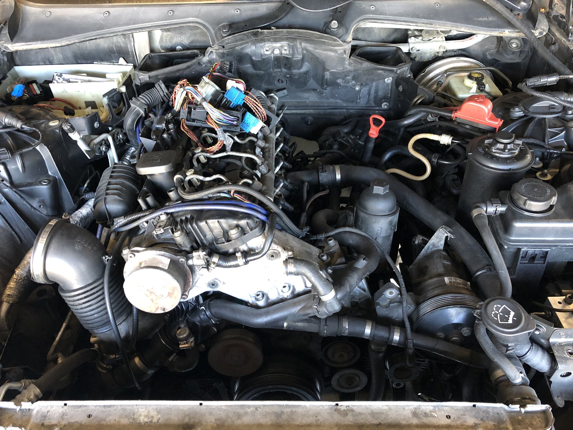

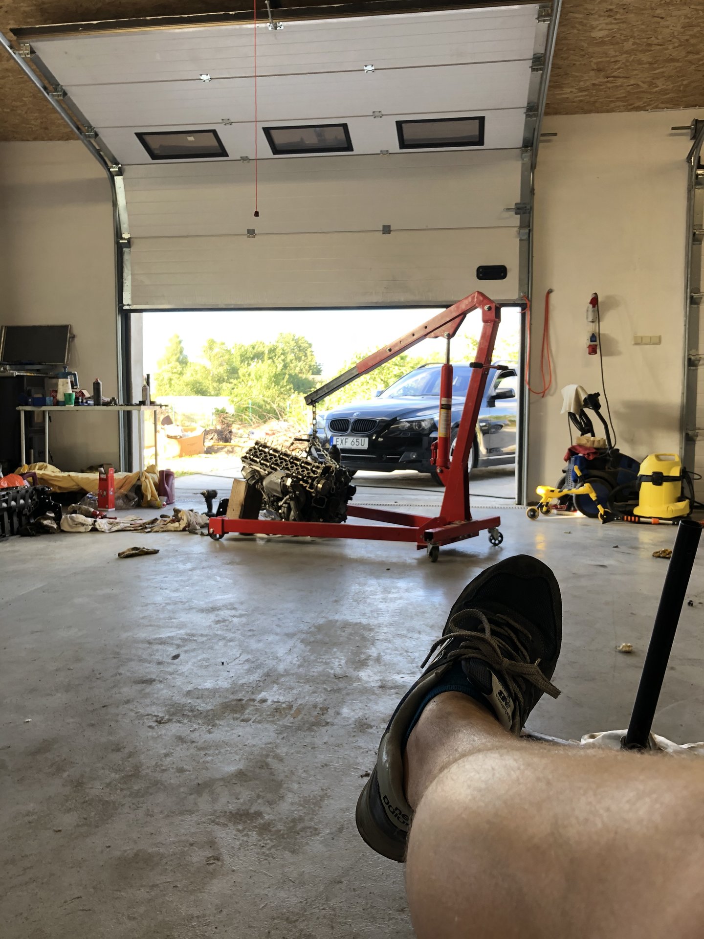

    Ну, что. В 12:00 ровно начал, в 19:00 уже всё установил и завел новый мотор.
    Для полной сборки нужны мелочи связанные с трубками кондициона.
    К концу недели думаю обкатаю мотор, и можно будет душить.

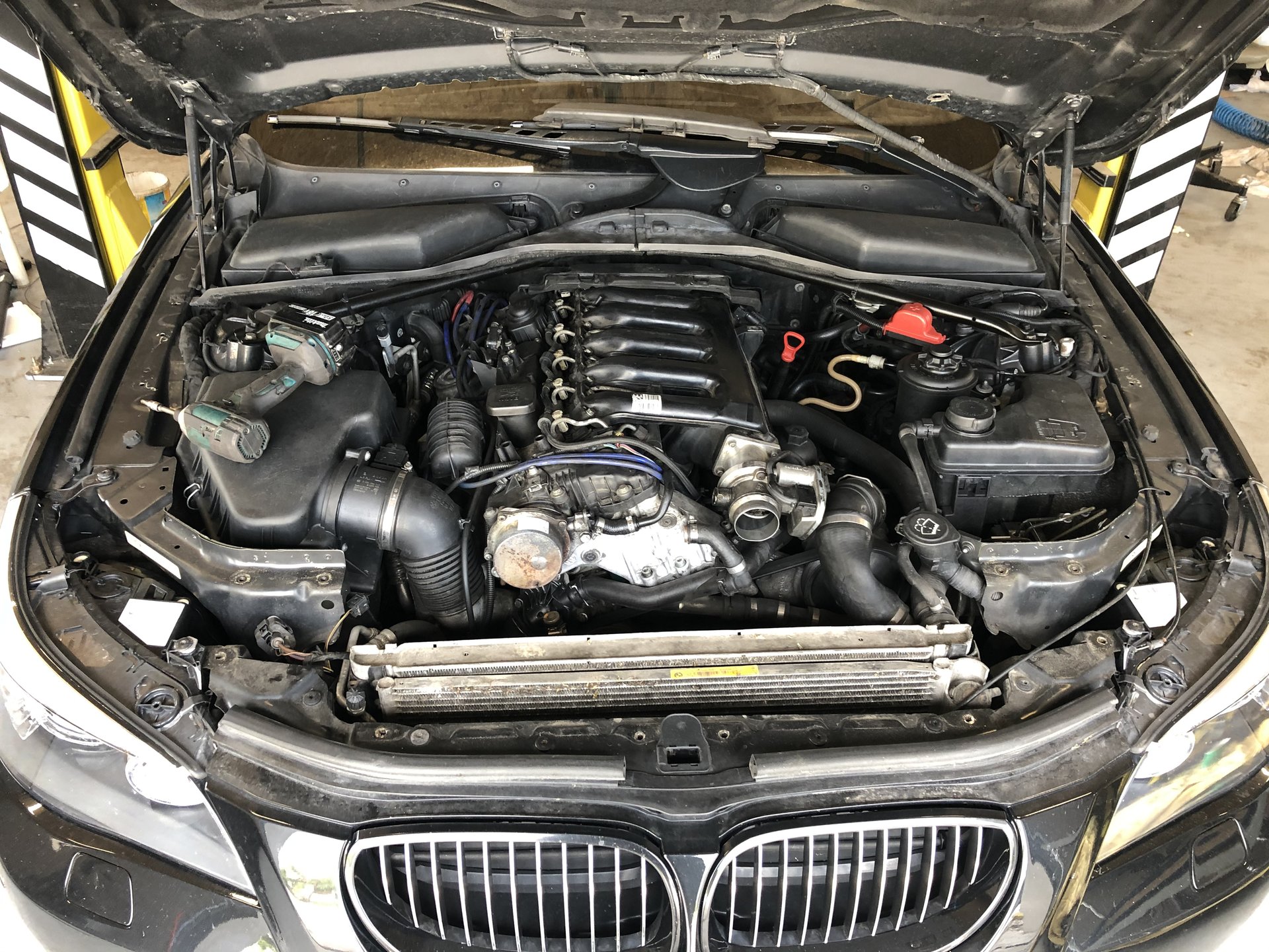

  19. AxiLe
    9,241
    1,424
    Мотор проехал 200км. Отлично работает. Больше 3500 не крутил. 160 едет. Патрубки не дует, вкладыши не провернули, давление масла в норме.
    Устраняю некоторые проблемы:

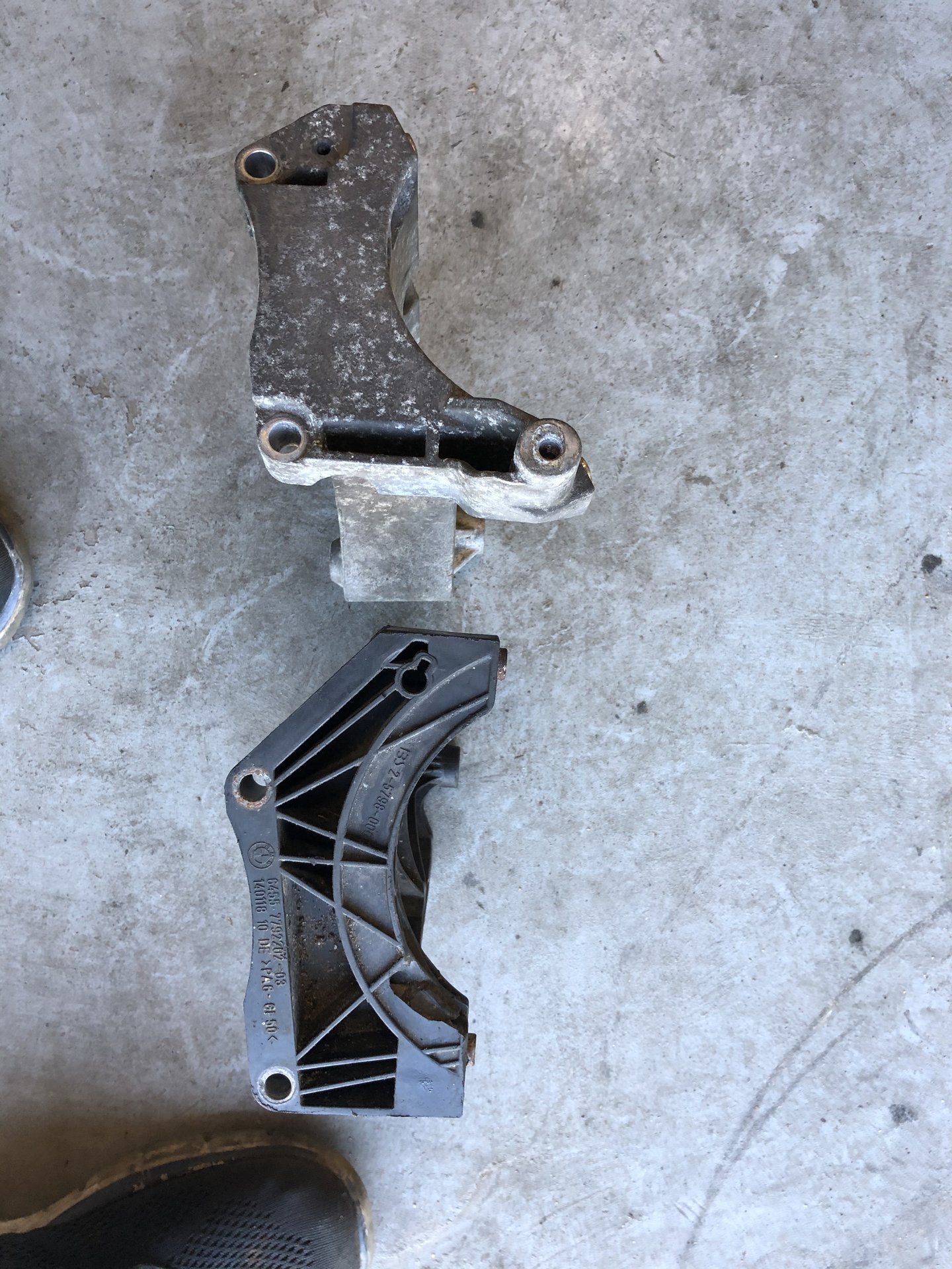

    1) Кронштейн компрессора не подходит. Хотя в каталоге указано что подходит от всех 525-535д рест и дорест. По фото впрочем видно что он повернут в другую сторону. Поиски заняли 1 день.
    2) Не годится патрубок компрессора к радиатору кондиционера. Такие вещи никому не нужны, но на шротах усердно уверяют что это очень важная и всем нужная деталь. П.с. Я все из отдал на чермет... когда самому нужно, пытаются впарить по космической цене. Тоже самое было и с кронштейном компресора. Вот кому он нужен? Верно. Никому. Мне. Раз в жизни понадобился... те что были у меня, выкинул также на чермет.

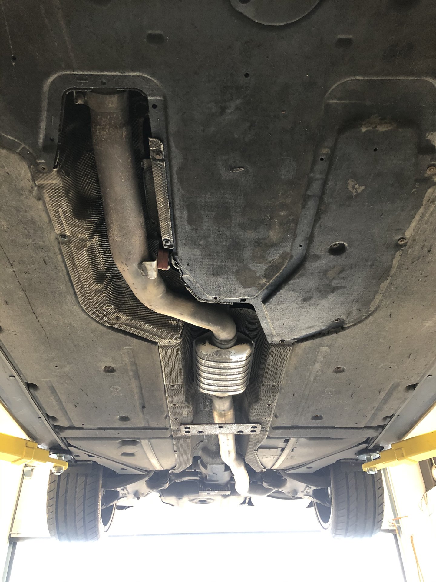

    3) Выхлопная труба. Дорестайловая труба уже не годится. Она короткая, поэтому была куплена рестайлова выхлопная трасса.

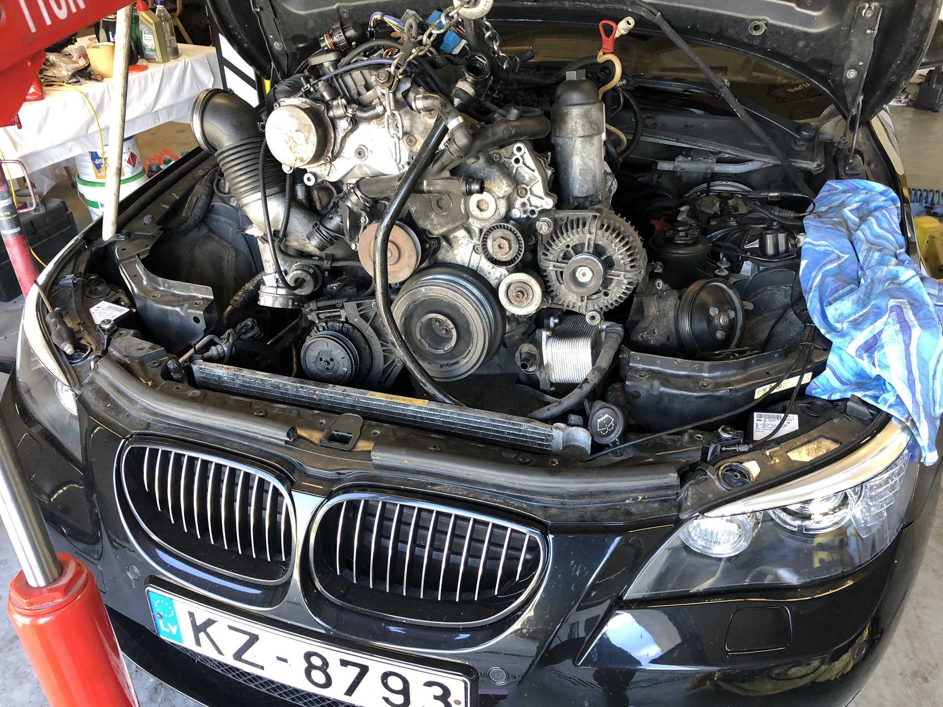

  20. AxiLe
    9,241
    1,424
    Немного вид снизу.
    Глушитель легче на10кг и прямее, морда приподнялась, мотор сбросил 30кг. Если алюминиевый блок мог был поднять легко, то чтобы поднять чугунный стоит попотеть.
    Ищу крышку закрывающую мотор сверху. Может у кого есть?
