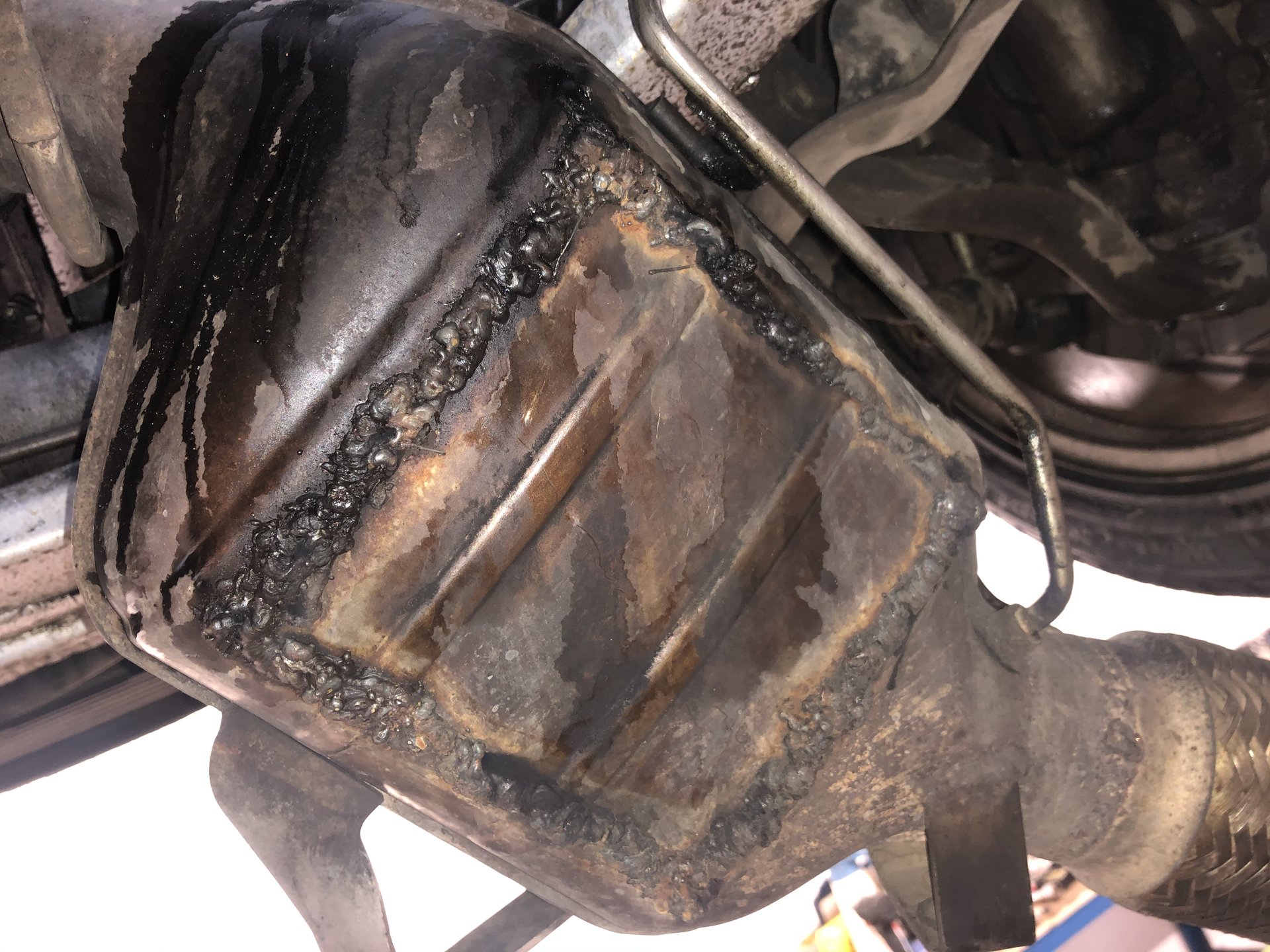

    Сссуууукааа:frozen::doh::green:
    Автору бы по спине этим бочком, чтоб этот "шов" отпечатался.

    обычно такой трэш приходиться наблюдать не у местных.
    п.с такое даже если захочешь, не получиться сварить.

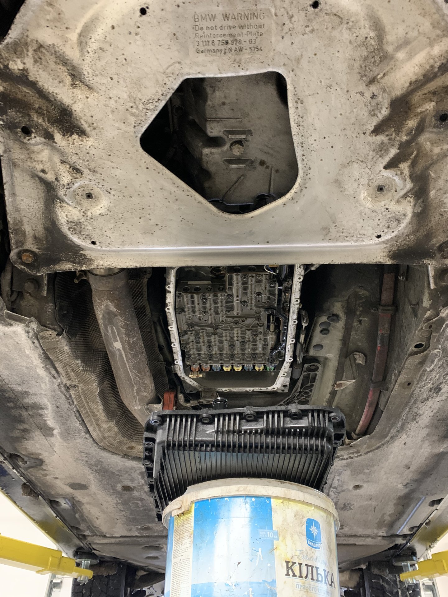

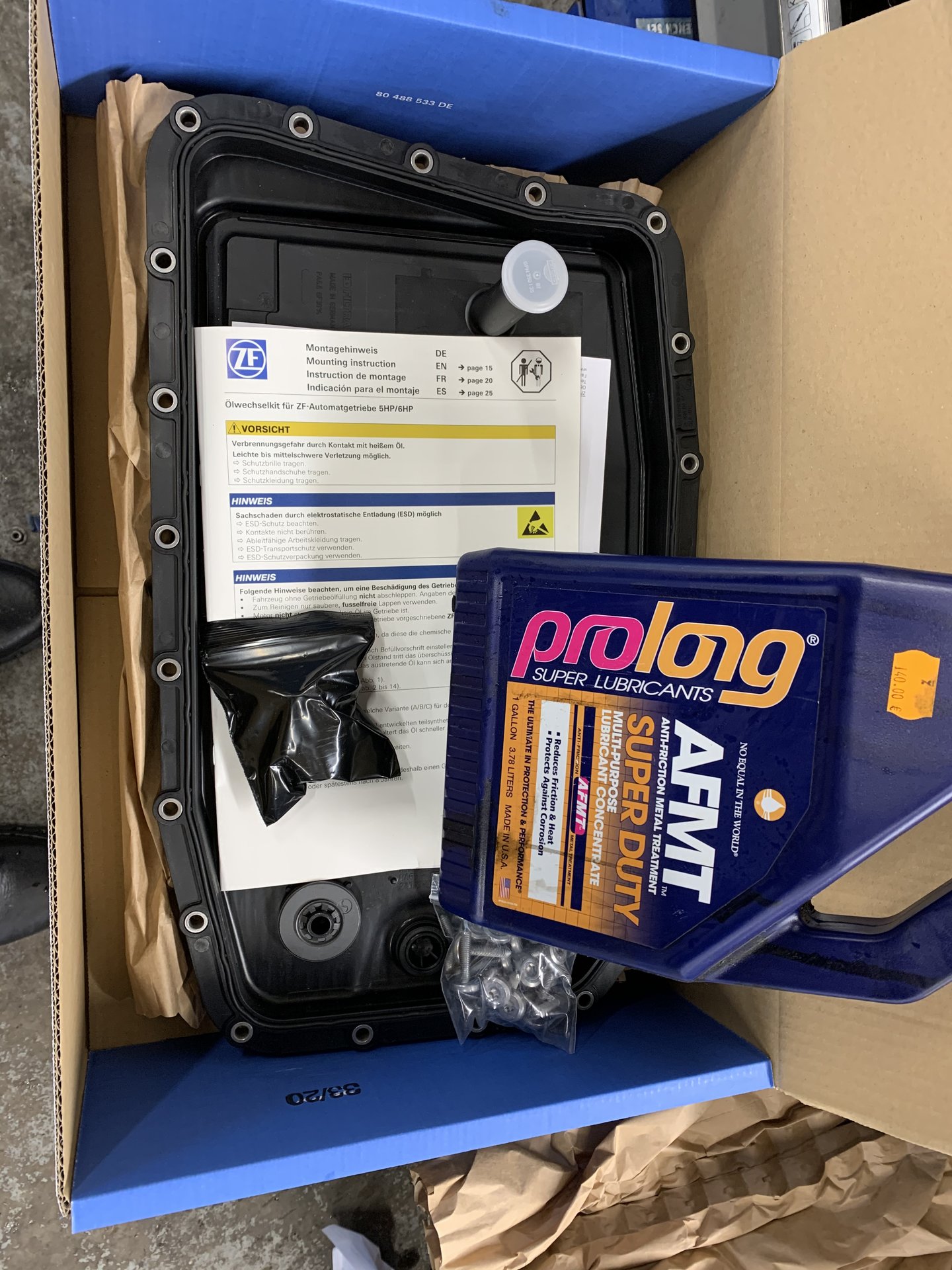

    Готовимся к завтрашним покатушкам. Прошло почти пол года, и проехал достаточно много, целых 7 тысяч в боевом режиме... пора менять масло и фильтра, и не забываем про присадку.

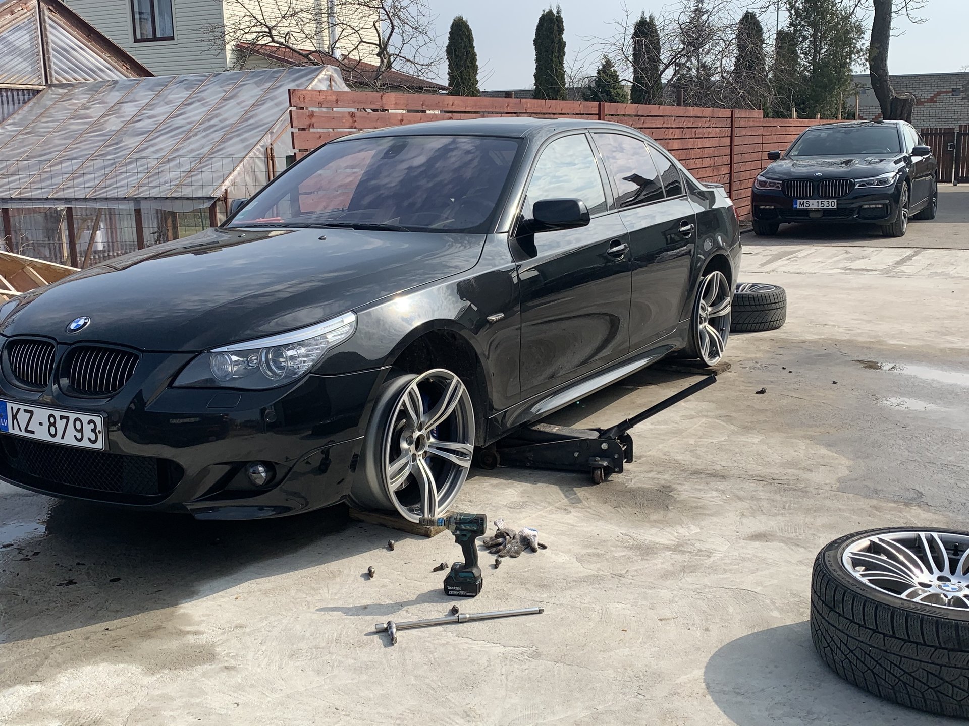

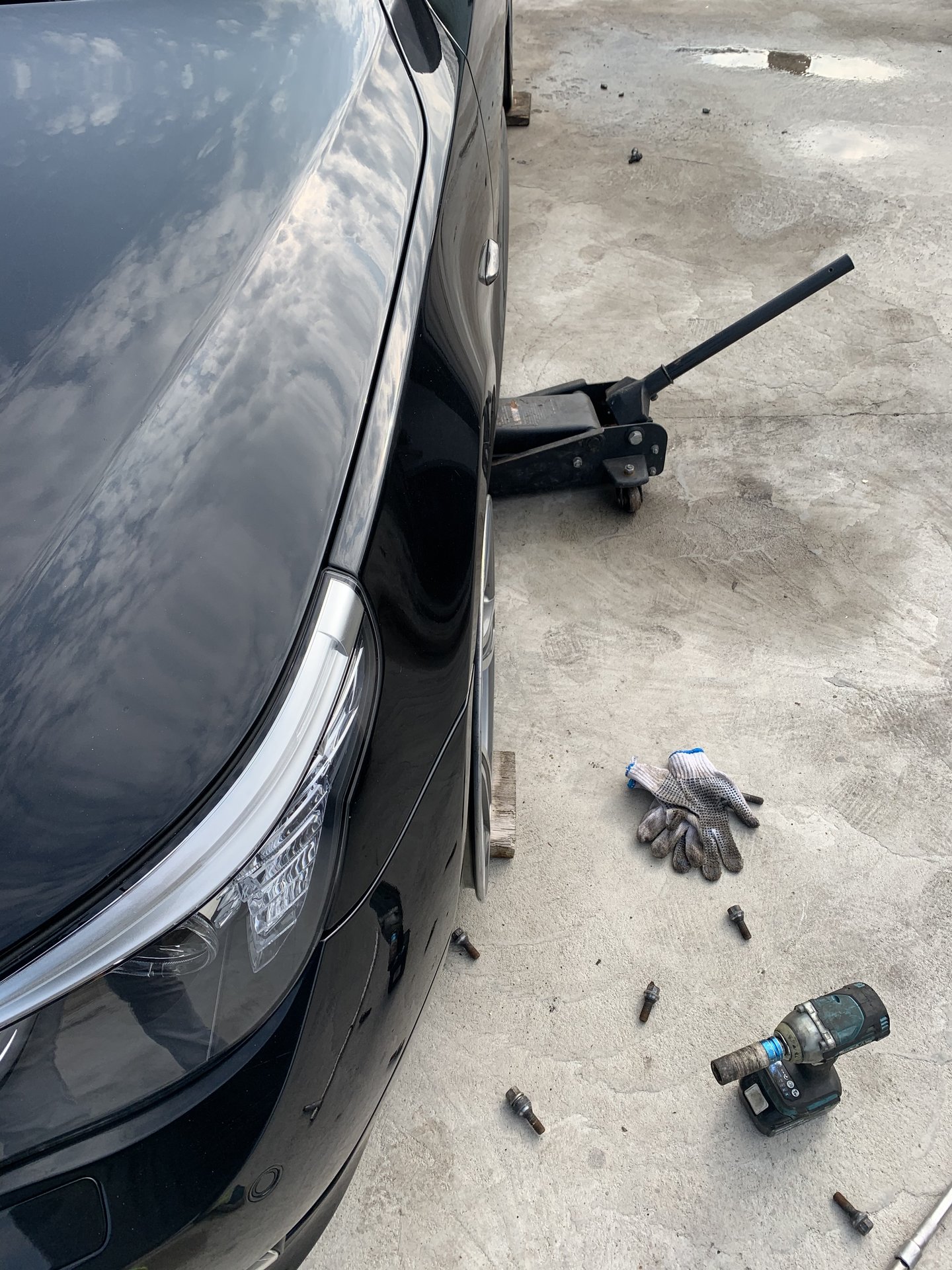

    Главное примерился и подогнал все проставки, так как без подгонки там ничего не стыкуется как хотелось бы.
    Теперь резину ищу, 245/35 2шт, 275/30 2шт
    Диски от М5 F10.
    В первом списке Топовых кованых дисков когда либо созданных для БМВ в оригинале 343 стиль. На Г11-Г30-F90 вообще всё печально и самый крутые диски 648м весит 13кг перед и 14кг зад. В тот момент когда 343 стиль имеет 10 перед, 11 зад и что такое кривой диск, можно забыть.

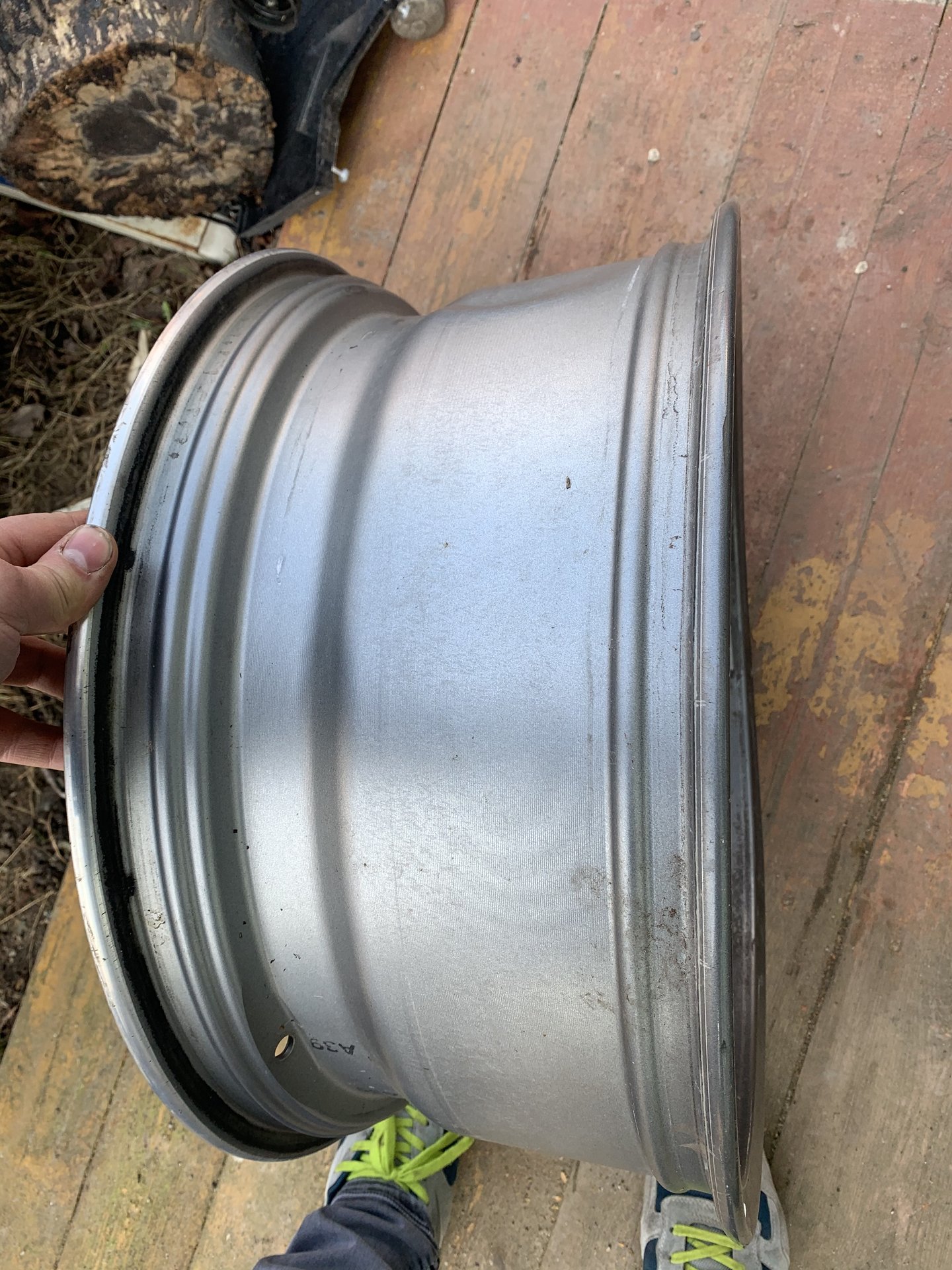

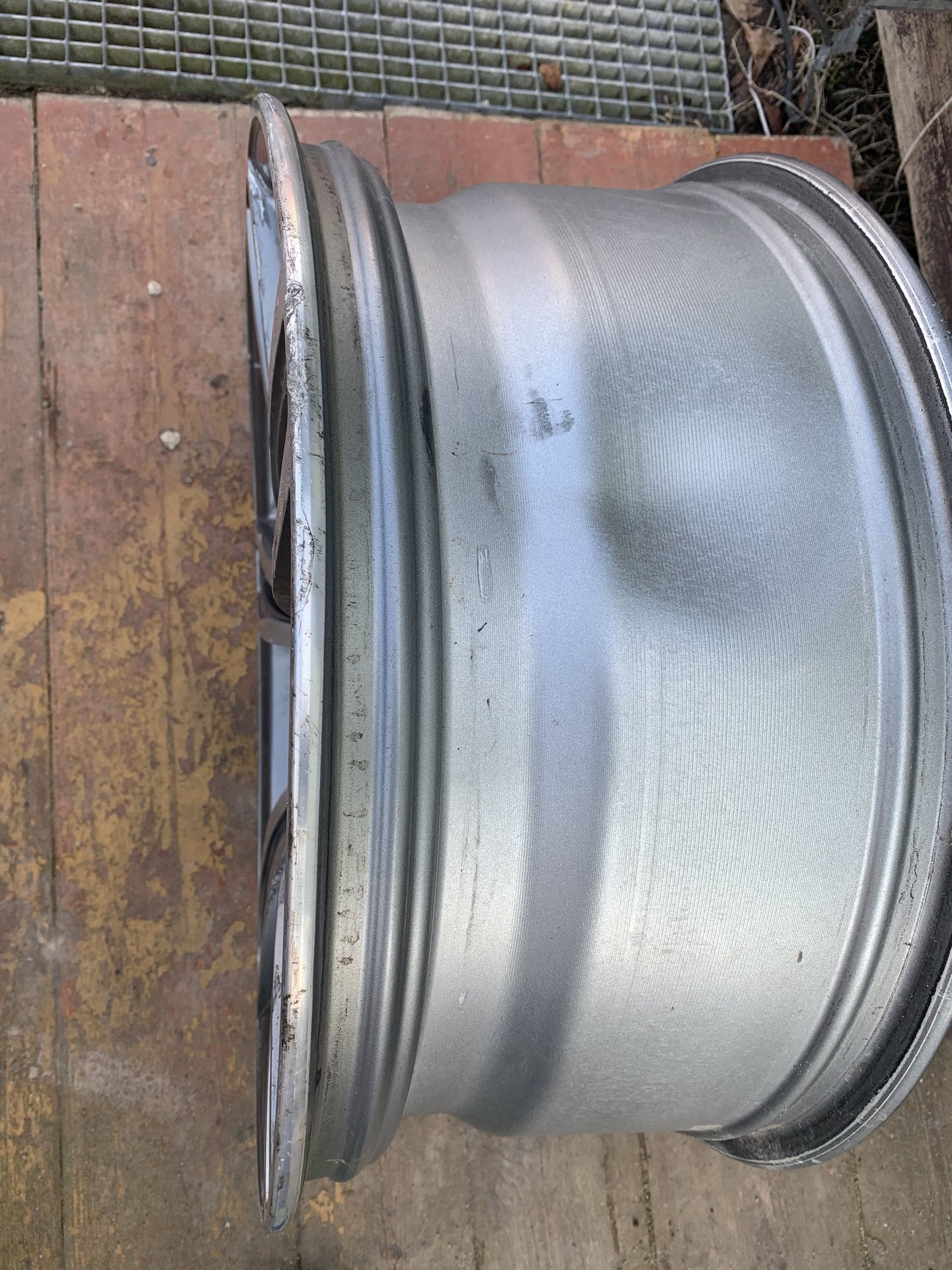

    Есть кстати 1 диск который пережил аварию с 250+... чуть чуть загнутый 8кой, мастера обещали сделать. На фото видно. Любые другие диски от БМВ, развалились бы на кусочки

    Как-то смутно верится, что такое чинится. :green: А если чинится, то потом безопасно ездится. Он там не просто восьмеркой, там во все стороны геометрия разбежалась. :gigi:

    Насчет диска в Кулдыге мастер какой то крутой уверил что сделает. Но я также с трудом верю в это, ибо диск не так то и легко гнётся. Отвезу, проверю мастерство.

    Нормальный мастер диск убитый об бордюр прекрасно вытягивает. Кто не умеет протачивает посадочное место. Покрышка ровно идёт центр качается.

    Может я не прав, но по-моему после правки диск теряет свою былую прочность.
    Особенно это касается кованых.
    После повтороного местного нагрева диск становится уязвимым и предрасположенным к повторной деформации.

    Сомнительно. Я по жизни диски катаю. Вот так чтобы мягкими становились не замечал.
