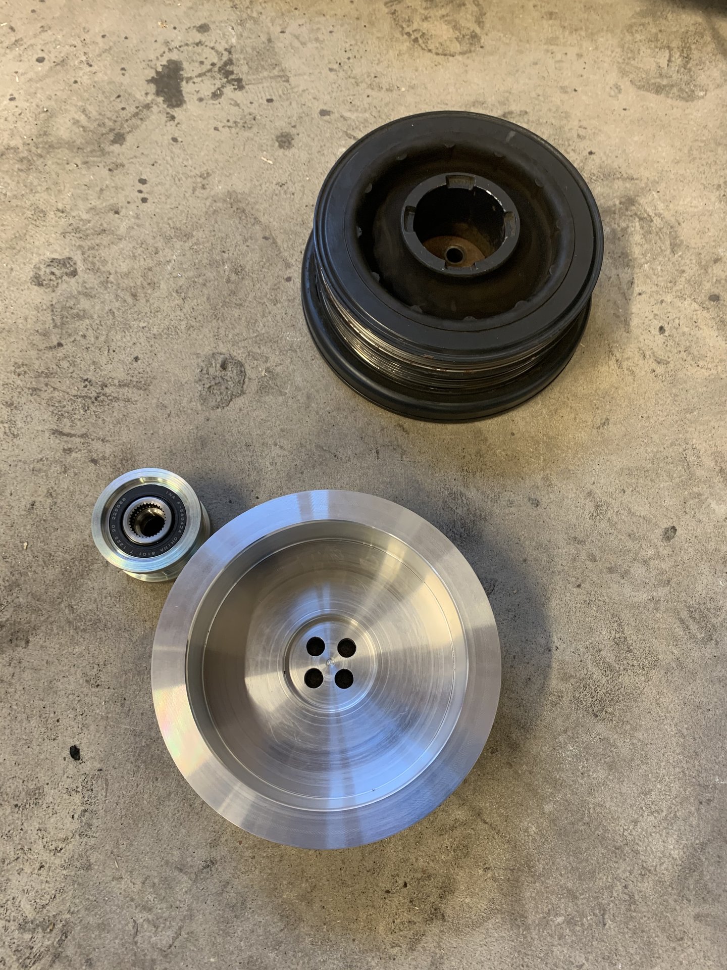

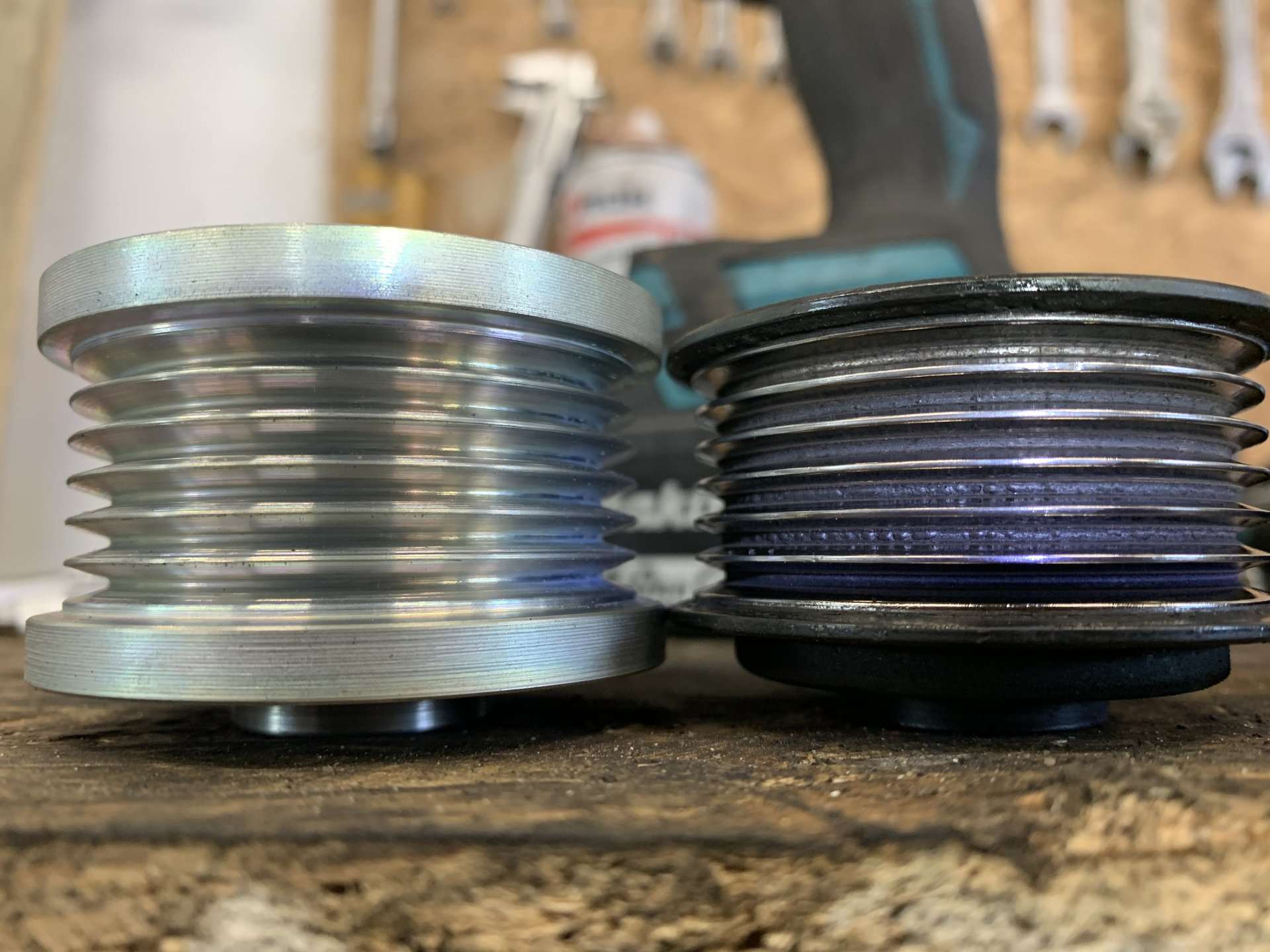

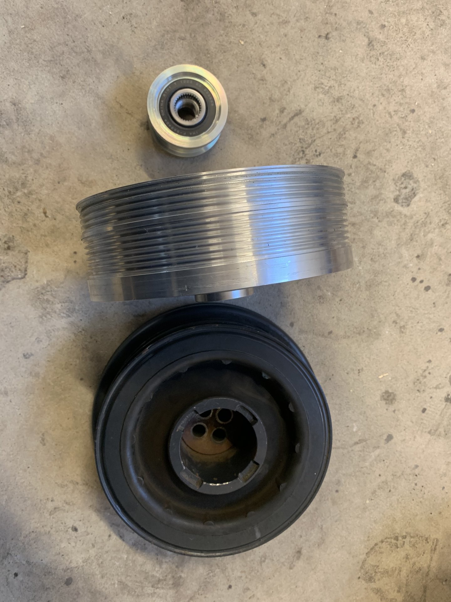

    Делаю небольшие лайфхаки для поднятия отдачи от мотора.
    Заказал новый шкив из болванки алюминиевой и новую обгонную муфту на Генератор.
    Оригинальный шкив весит 8кг, тот что выточили по шаблону весит 1.8кг.
    Раскручиваться мотору станет легче, пропадёт риск надрыва шкива, генератор будет с муфтой для того чтобы снизить износ ремня.
    Учитывая что уже такие комплекты стоят на многих 30д, и обкатаны годами, то хуже точно не будет.

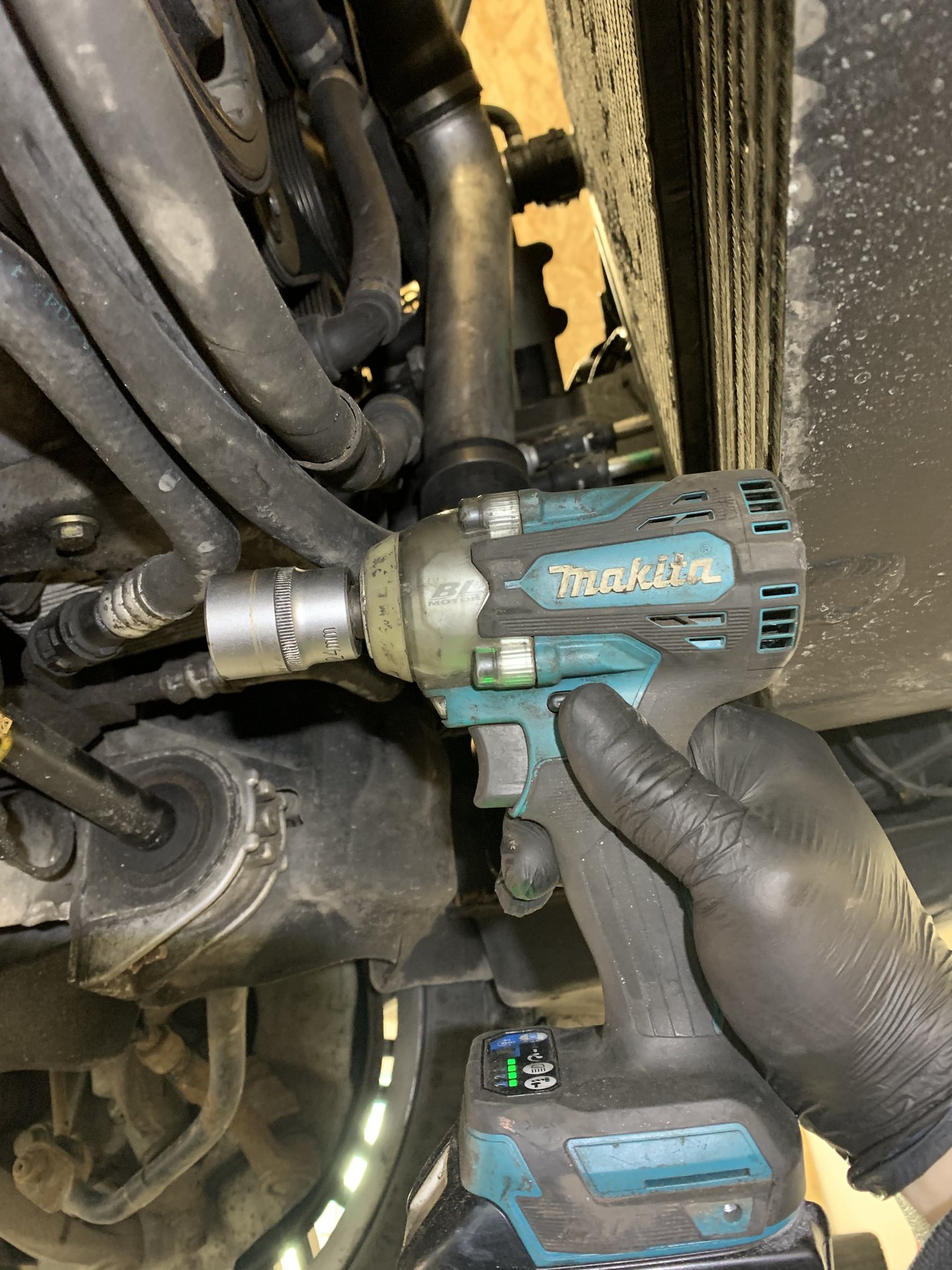

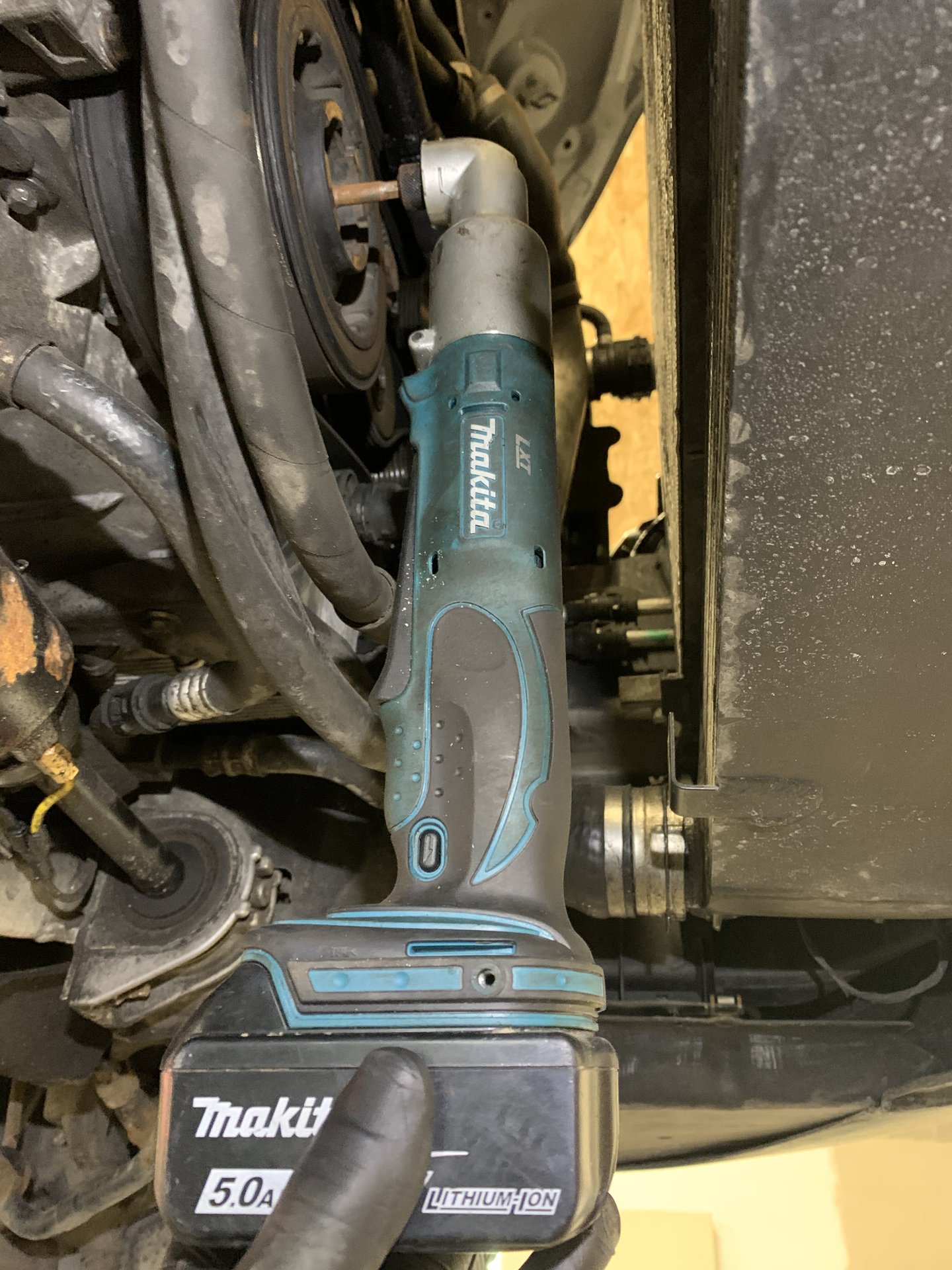

    Благодаря компактным шурикам, снимаем шкив генератора не снимая генератор и шкив коленвала. Вся работа занимает 15 минут.
    gutta нравится это.

    А это имеет смысл делать на всех 3.0д, или на каких-то определенных моделях?
  8. Muxa
    9,329
    1,821
    А как же вибрация?
    Nikitagreat нравится это.
  9. Paparazzy
    45,429
    Это вообще не имеет смысла.

    Скока стоит выточить шкив такой?

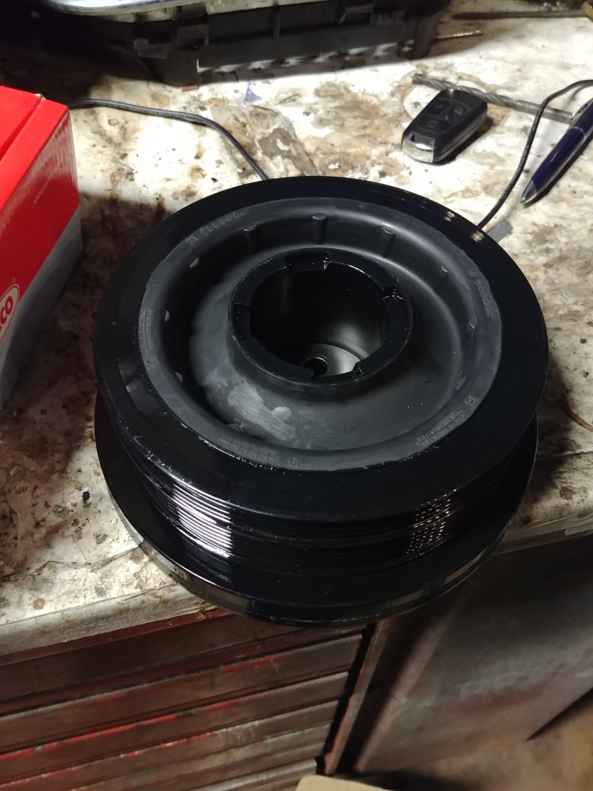

  12. Muxa
    9,329
    1,821
    Крутильных колебаний, которые гасил шкив с демпфером.
  13. AxiLe
    9,245
    1,433
    С моим активным рулем этот шкив пришлось убрать, так как вибрации пошли по кузову когда руль крутишь на месте. Поставил на другую машину, с простой рейкой и без вибраций там...

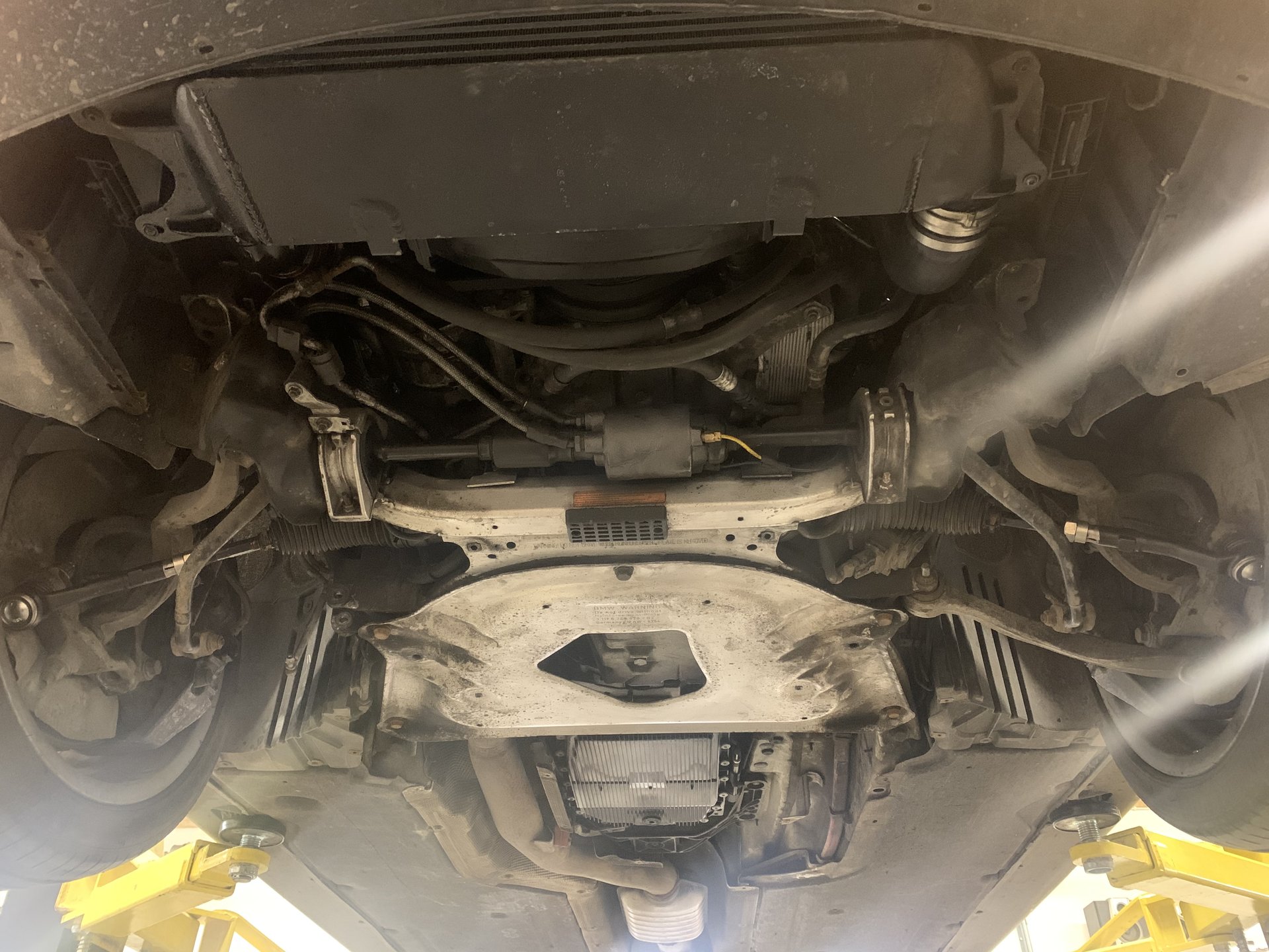

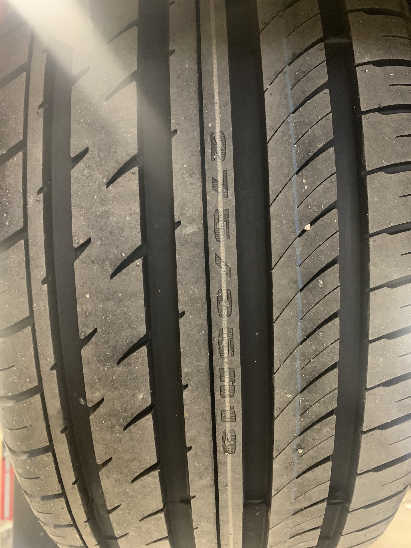

    После катаний по зимней трассе на sturi, 2 покрышки зимние передние ушли на помойку, появились шишки внутри. Ну и сегодня приговорил пальцы рулевые, поменял с двух сторон их и рычаги прямые в догонку. Надо на развал.
    Сзади ставим новую легендарную китайскую резину, на 1.5 месяца хватает.

  15. Ky}|{uK
    Крч не фига не понял
    Чем этот само дельный гасит вибрацию?
    Неделю назад на своей 535 менял его, чуть треснул так на холостых офигенная вибрация

    Самодельный снижает вес. Тем самым в теории дает более лёгкий раскрут движка. На практике я не заметил улучшение динамики на своей 535, но на 30д ощутил.
    Вибрации он добавляет нежели снижает, но только когда руль крутишь. В тех машинах у которых электро руль, там вообще нет проблем.

    Ну блин смотри сколько там резины)))
    А в твоем еë вообще нету

    Да блеать, у рядной шестерки с рейлом и пьезами итак все вибрации сведены к минимуму.
    Если человек, который понимает что говорит, говорит что без резины пропали вибрации при повороте руля на месте, то какая нах разница сколько там резины.
    Ру нравится это.
  20. AxiLe
    9,245
    1,433
    Ты о чем вообще? Причем тут резина? Эта болванка алюминиевая... перечитай выше что я писал
