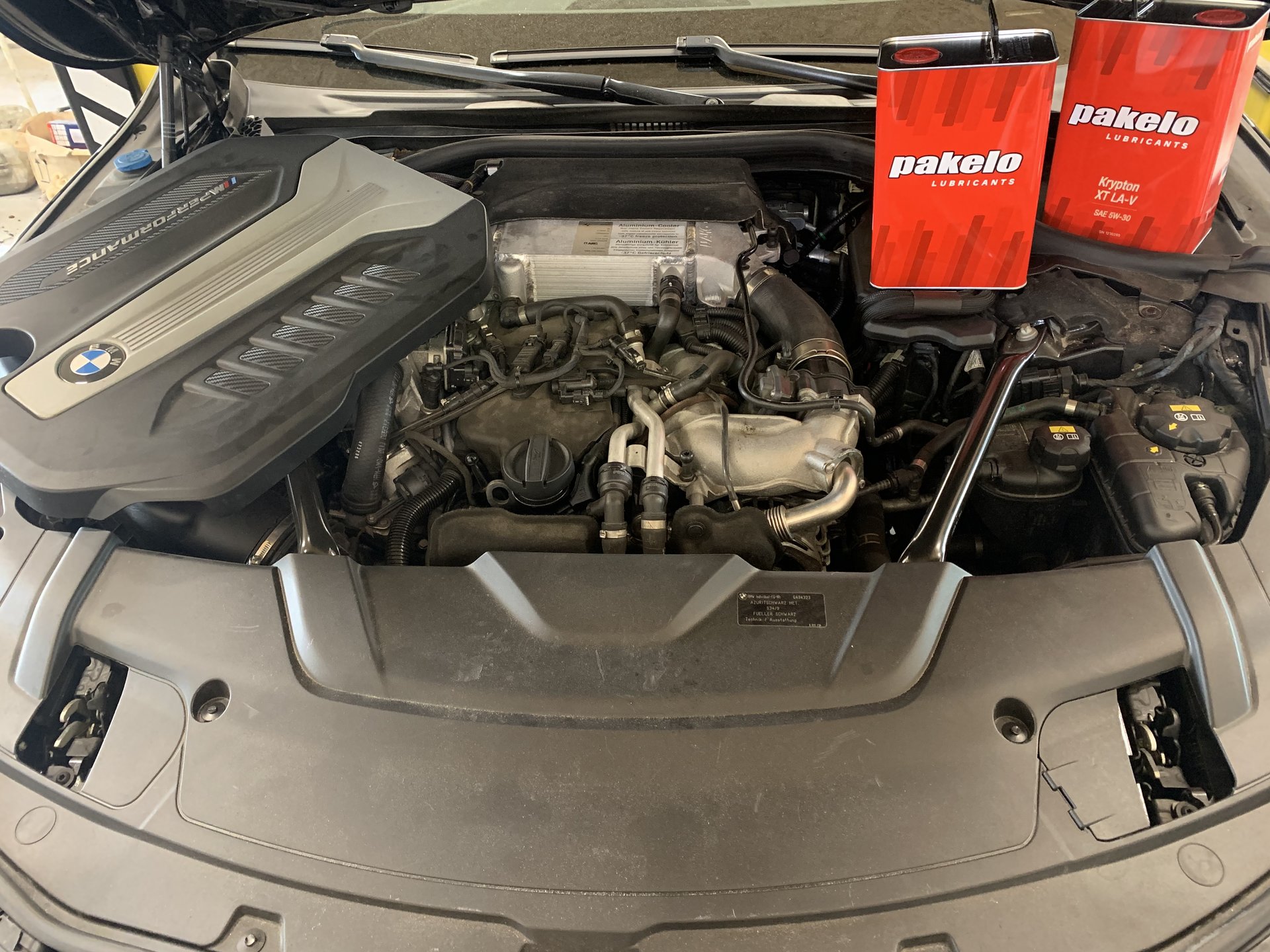

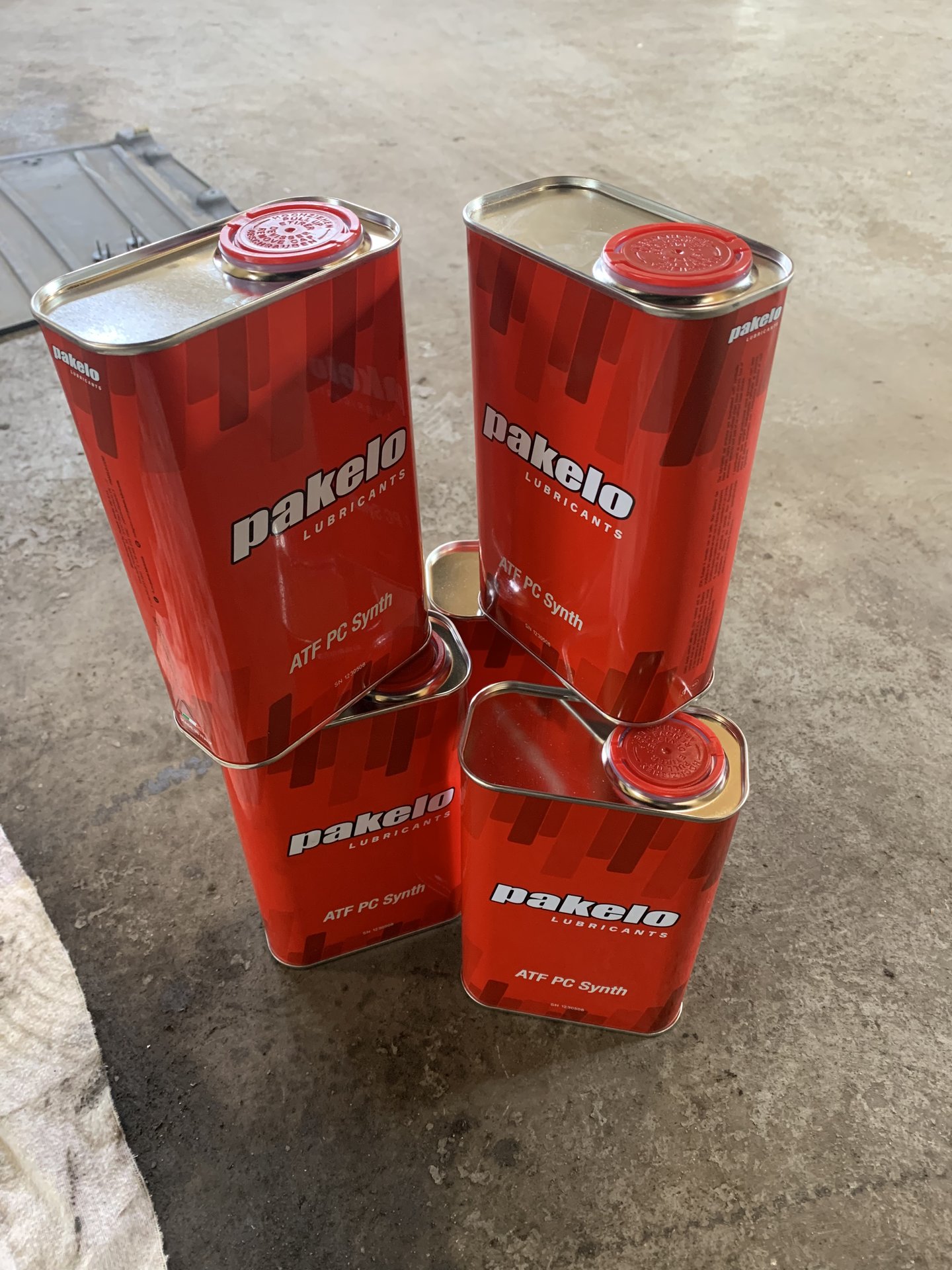

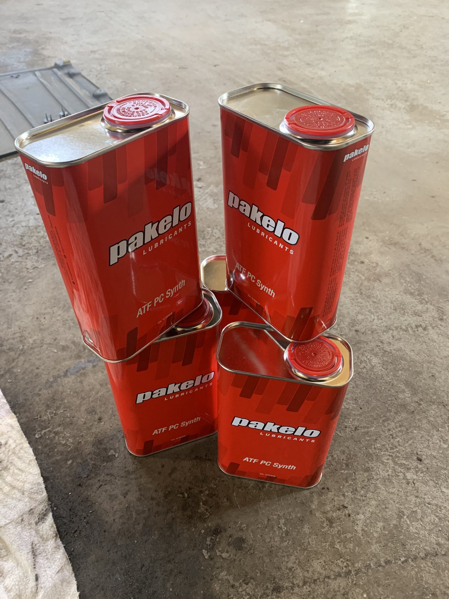

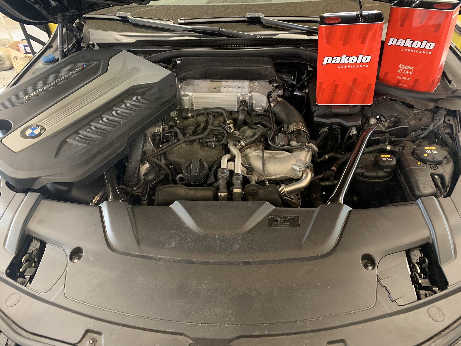

    Приобрёл масло Pacelo. Залил в свои моторы и коробки. Посмотрим что из этого выйдет.…
