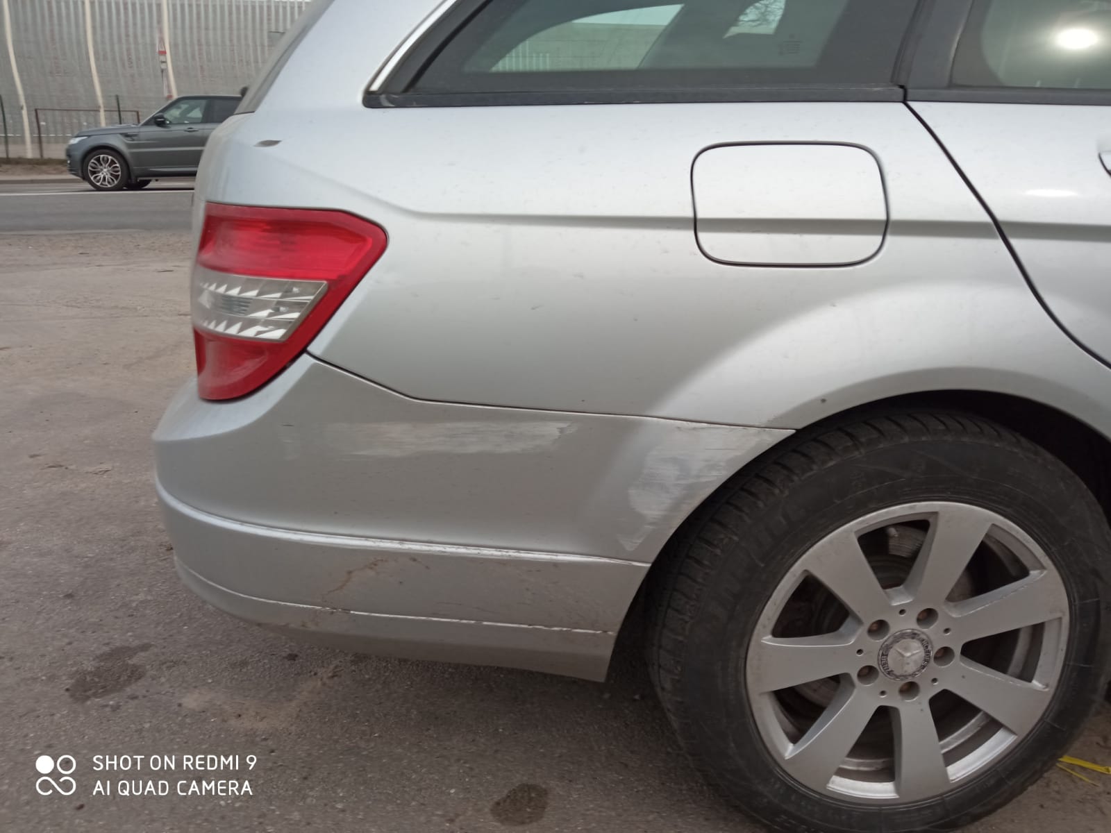

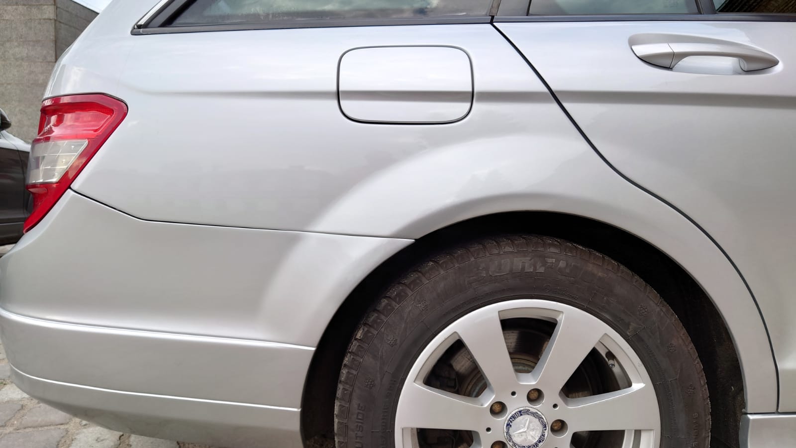

    На тему покраски - окончательно разочаровался с Сенсон пэйнт. Цена - космос, качество -дерьмо редкостное. Цепанули мерсик, ничего страшного, крыло, бампер , задняя дверь.
    По смете - 780 евро - Задний бампер, заднее крыло, люк бака , задняя дверь , переход в переднюю дверь .

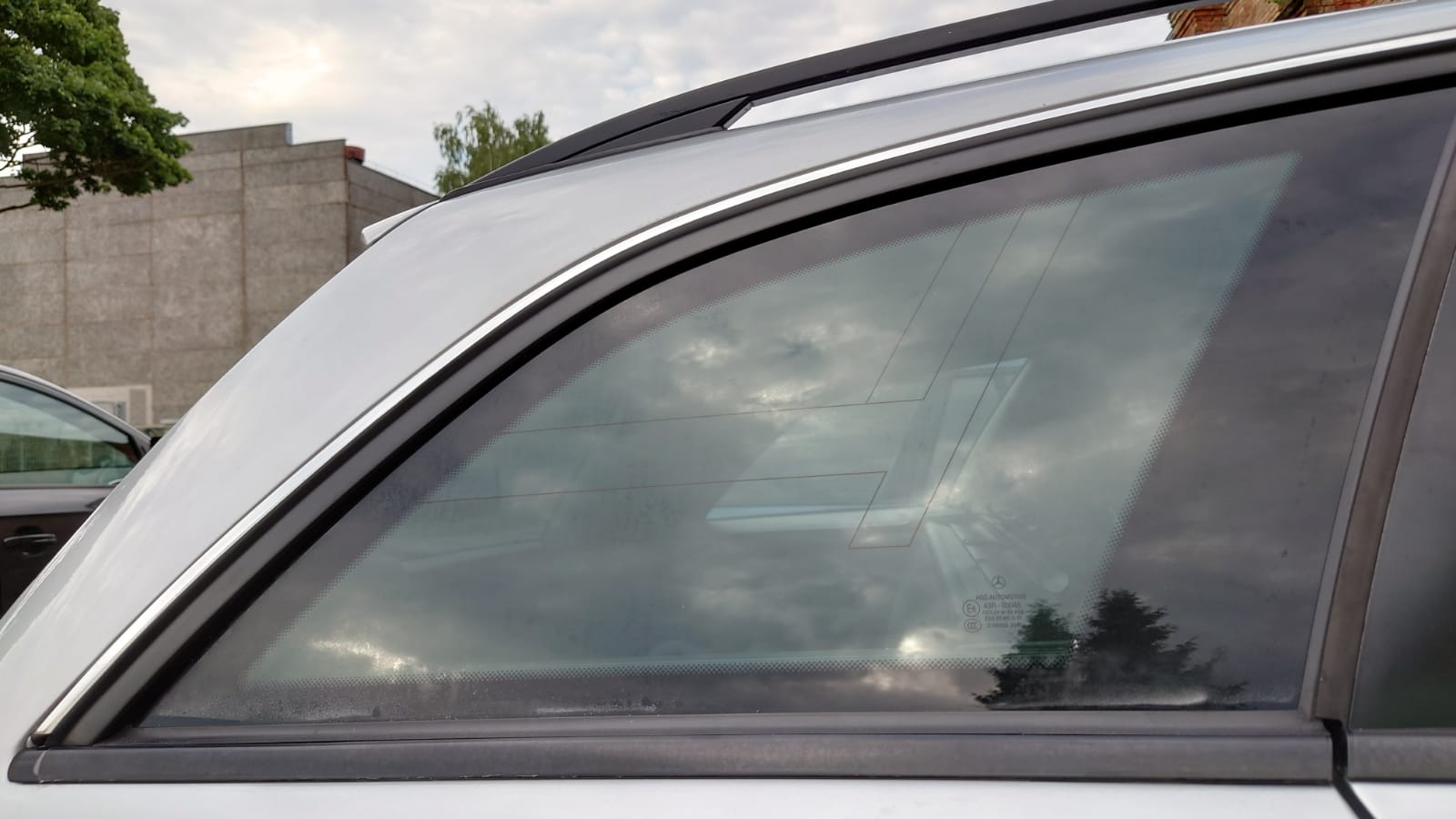

    И вот , что получаем:
    Вкрасились в окно!!!

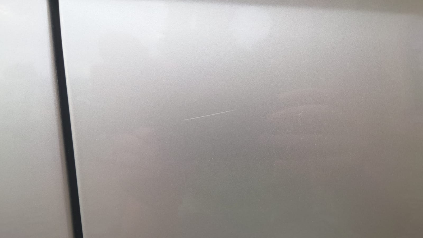

    На передней двери глубокая царапина прямо под свежим лаком.
    И вот так по арке переходит цвет от крыла к бамперу.
    Работу я не принял , указал на главные косяки. Подправили, но когда забирал , почему то левый передний подкрыльник был вывернут наизнанку и цеплял за колесо.
    Короче превратились в мусорную контору. Подкрыльник обрезали , я уже просто хотел уехать и забыть этот ремонт как страшный сон.

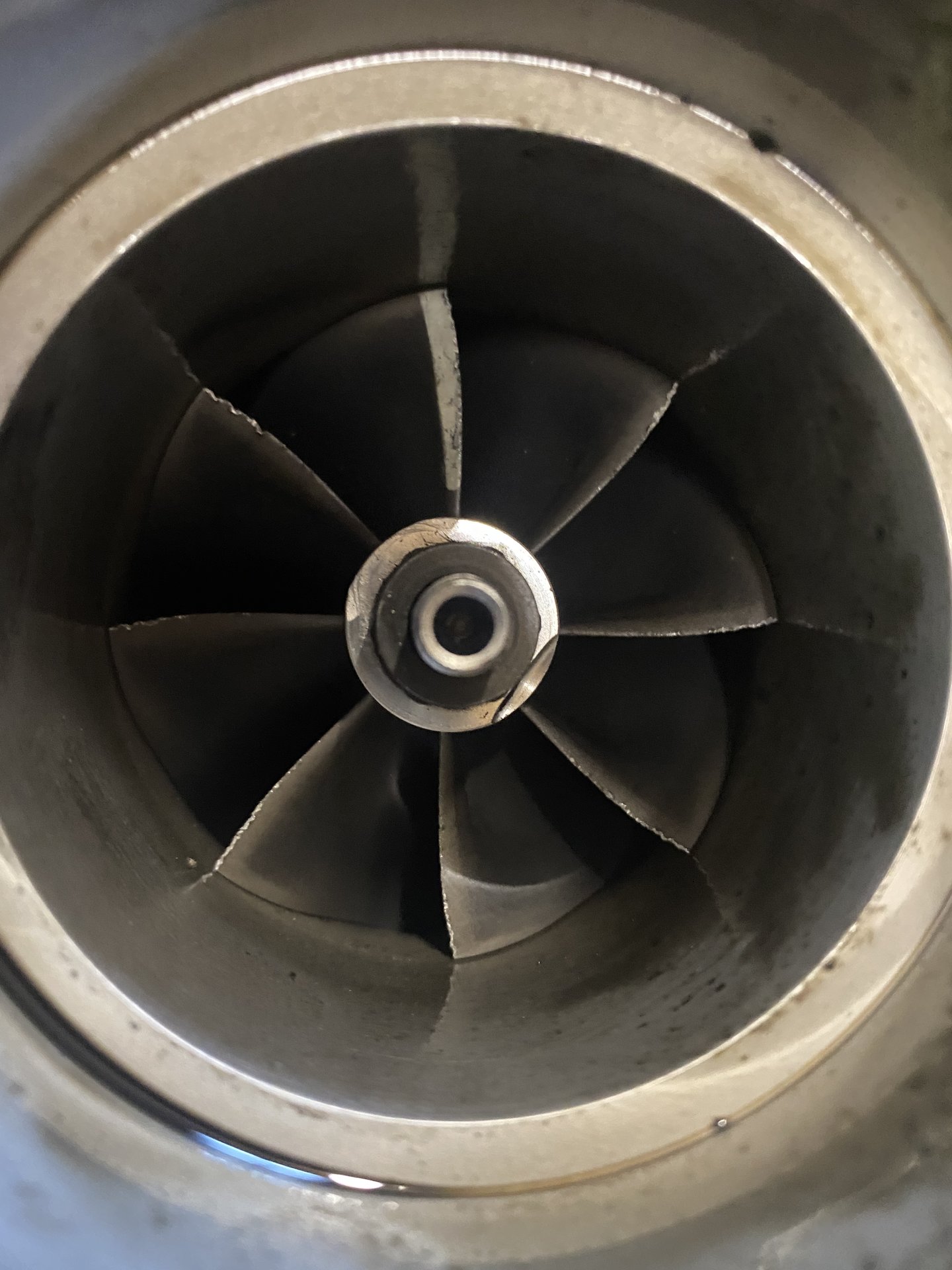

    В моей 535д было найдено слабое звено, и это была маленькая турбина, которую я купил новую (не оригинал). В отличии от оригинала, не оригинальные или реставрированные турбины имеют другие валы и крыльчатки и подшипники, которые говно качества, и раскручиваются на stage3 уже крайне крайне плохо, если быть точнее, то никак.

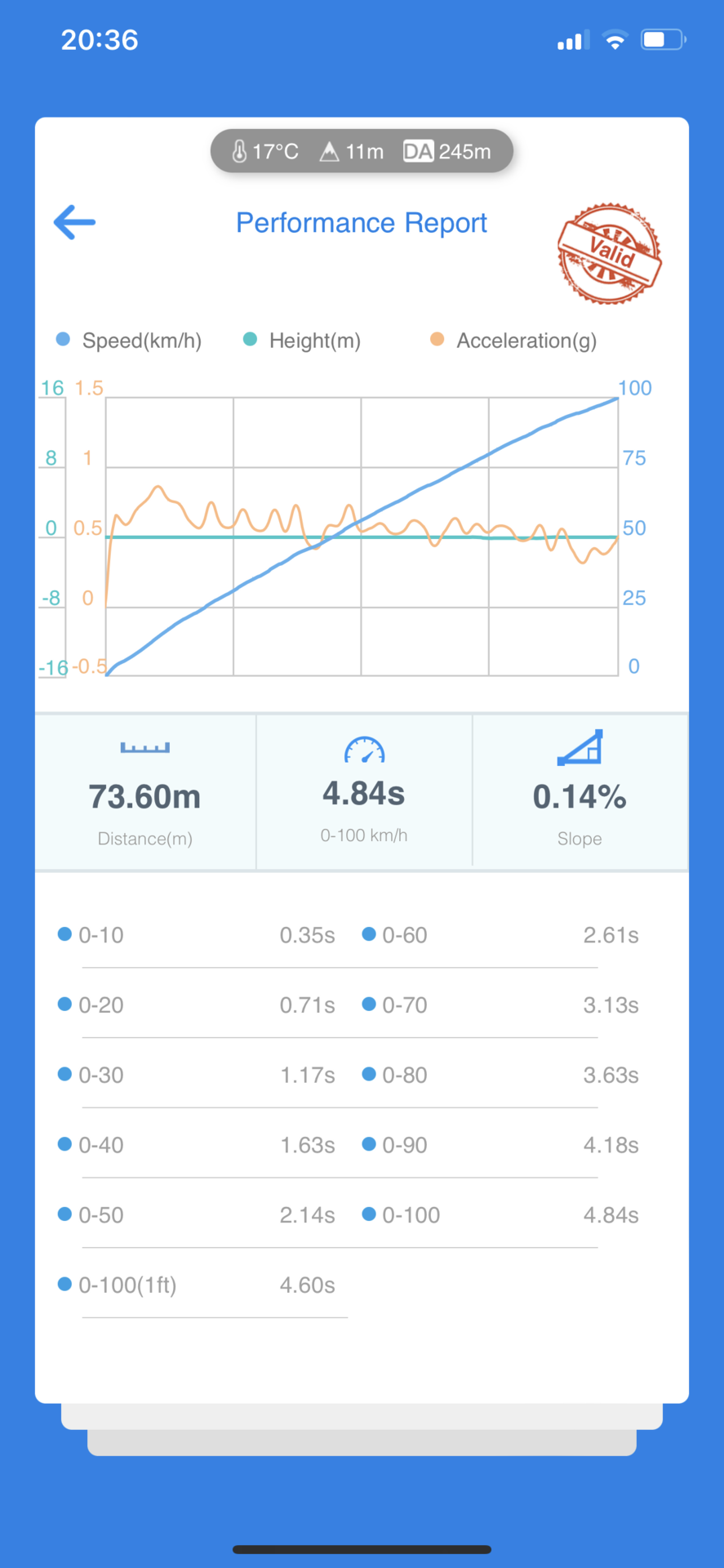

    в конечном счете взята была с полки оригинальная турбина которую я поменял боясь что 15 летняя турбина развалиться при таких нагрузках, но как выяснилось ей очень даже комфортно оказалось в паре с гибридом большой турбины, и мотор получил второе дыхание, мотор стал очень быстро раскручиваться с лаунча и перестал задыхаться. 0-200 стало занимать менее 14 секунд, а 0-100 с лучшим зацепом (шлифуя на 1-ой) 4.8, 100-200 менее 9 секунд.

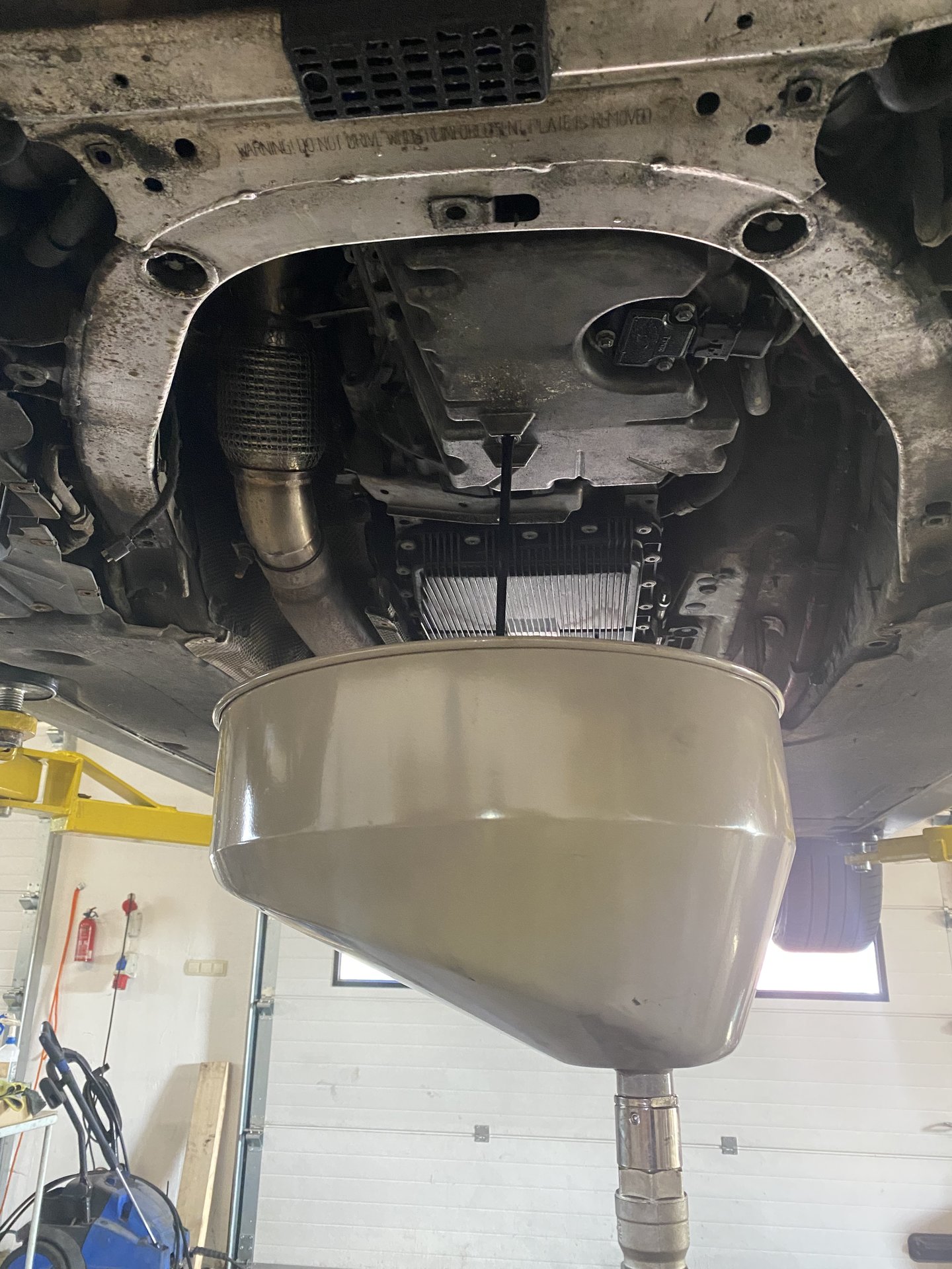

    3) улучшу охлаждение масла, удалю холодильник со стакана, установлю радиатор, благо уже есть решения plug and play.
    Кое какие детали есть уже на месте. К следующему сезону машина поедет на новом уровне.

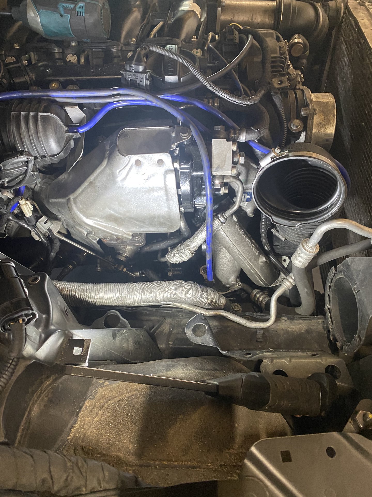

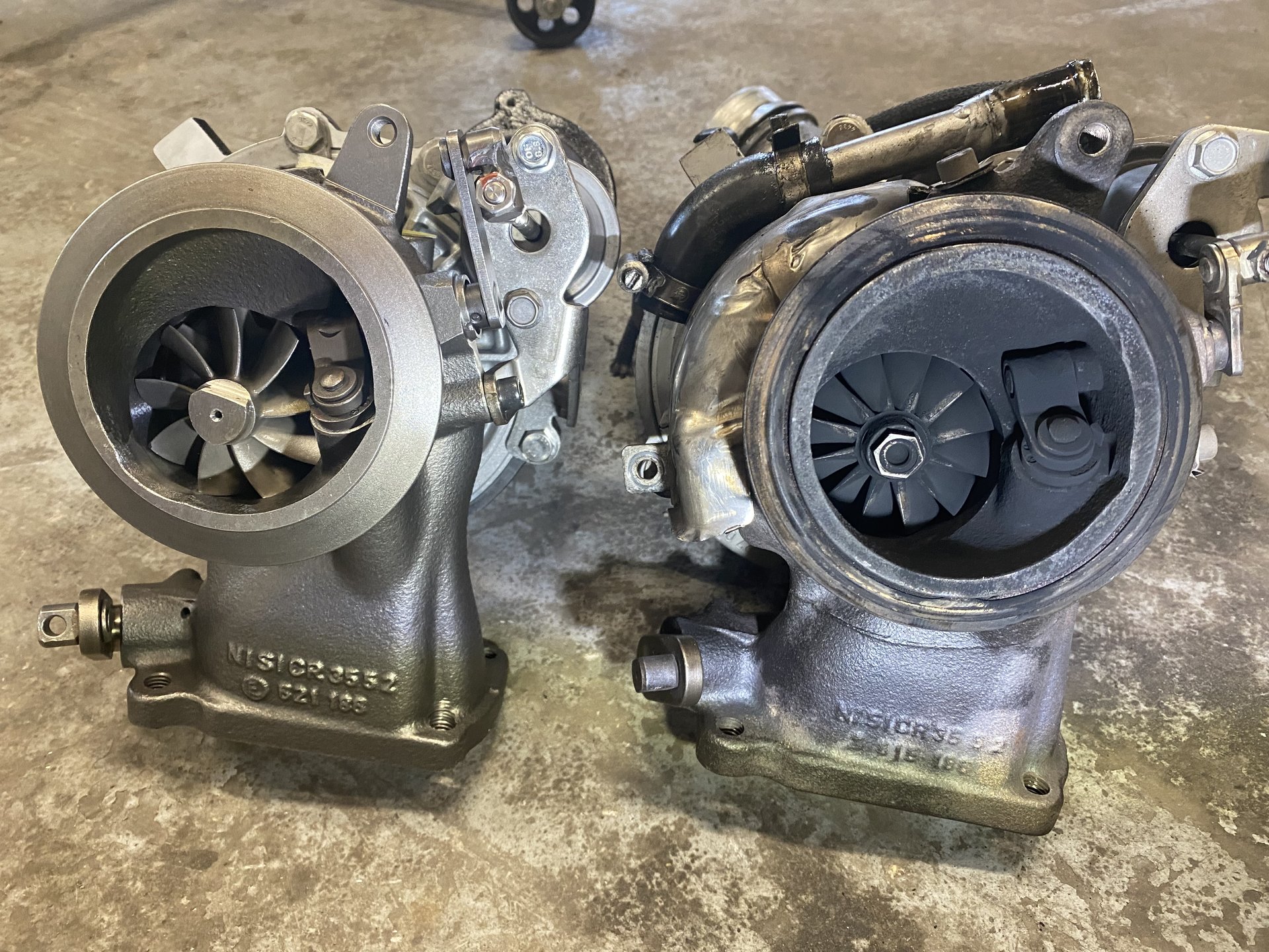

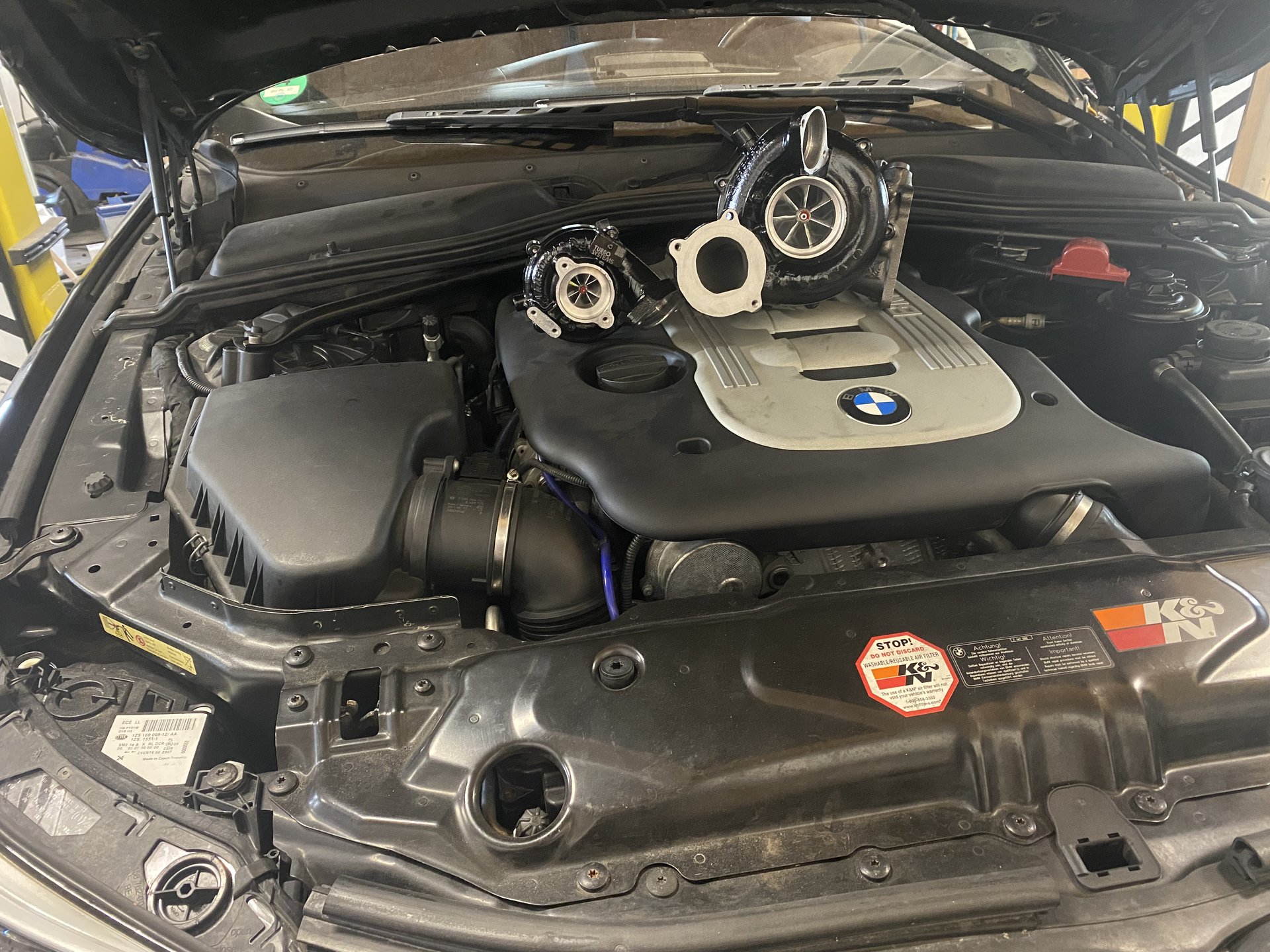

    Комплект гибридов готовятся к установке на 535

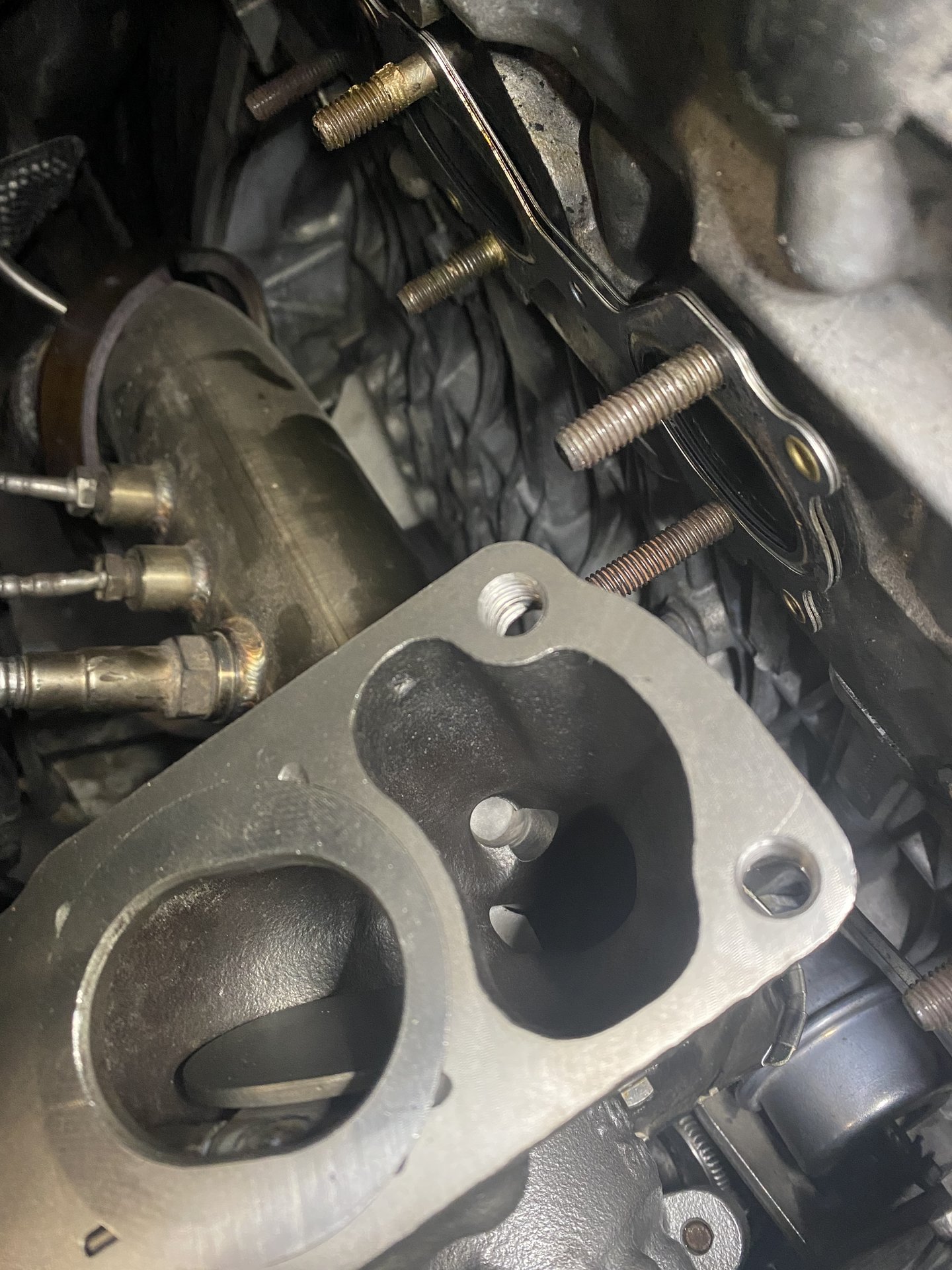

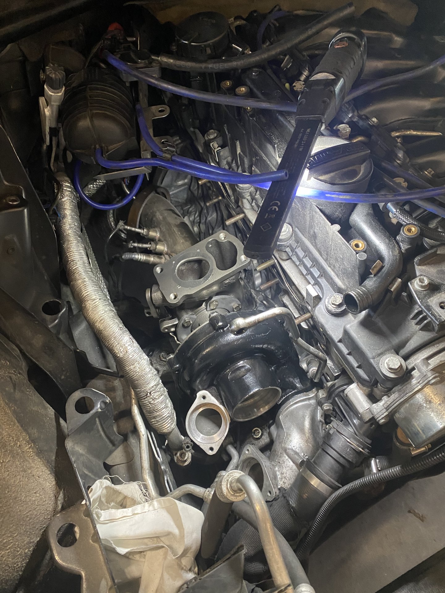

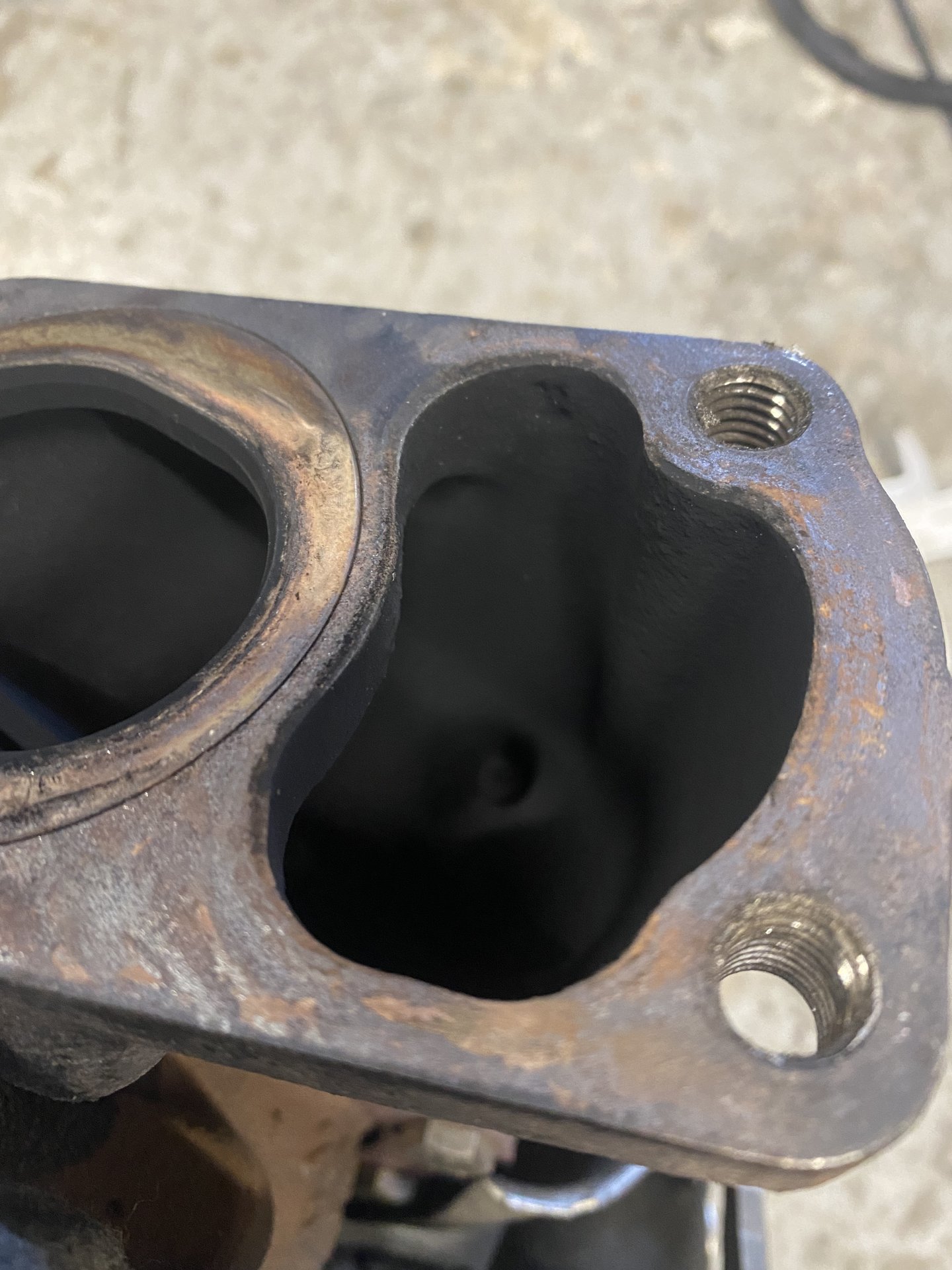

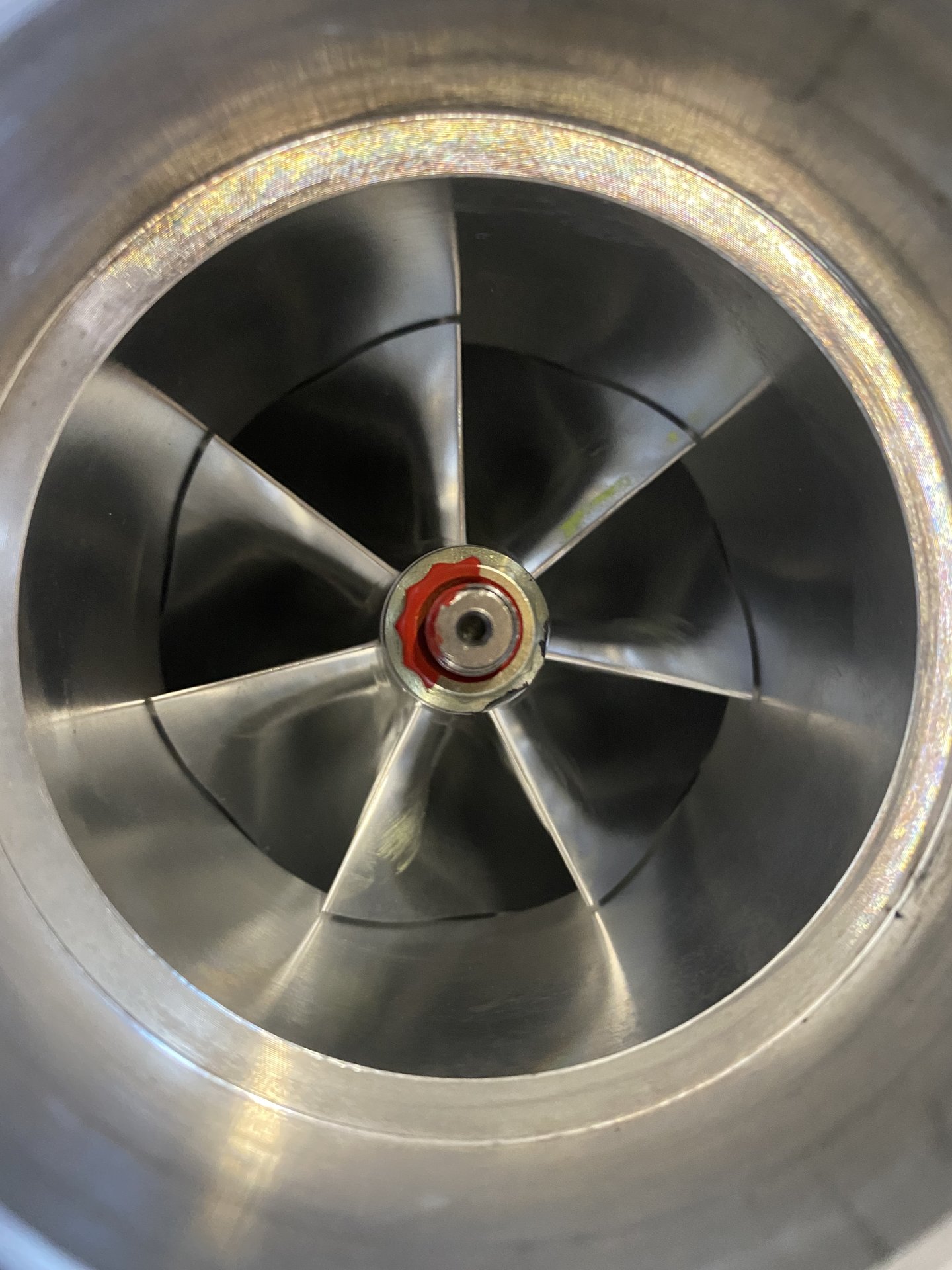

    Если по простому:
    Основная проблема наших умельцев в том, что они точат только холодную часть, пихают туда колесо побольше, а горячую оставляют без изменений, тем самым у нас повышается наддув, и нарушается равновесие впуска и выпуска, и при выходе газов им становится некуда деваться при высоких нагрузках, растёт давление в выпускном коллекторе а Wastegate просто не успевает справится с задачей и сбросить давление, тем самым появляется упор и растёт температура выхлопных газов.
    Конкретно в моём случаи, турбина была сделана с холодной стороны, и это дало прирост мощности на фоне стандартной турбины 390 против 450, при том что когда чипуют по самые яйца стоковые турбины, человек снимает 390 но дымит очень сильно. В моём случаи 450 коней и чуть чуть дыма. Не плохое решение, откатал на этой турбине год, и смело скажу, что очень экономичное решение как поднять мощность выше 400 на 535д без особых финансовых затрат.
    На фото можно сравнить как выглядит сток вал турбины и гибрид 500+

  13. AxiLe
    9,241
    1,424
    Фотографии смотри которые скинул. Найдёшь в них отличия :) той что стояла и та которая новая уже стоит.
