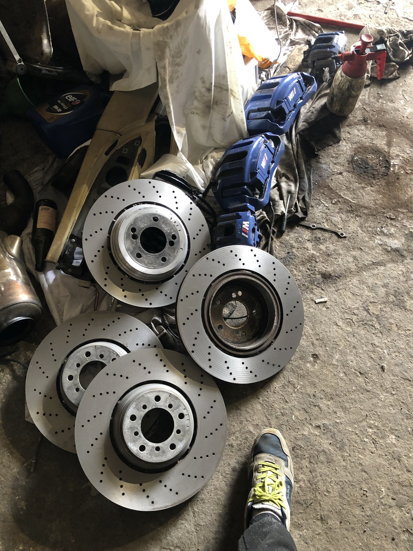

    Куплен комплект тормозов от М5.
    Передние диски мало пользованые оригинал 374мм
    Зад также оригинал 370мм
    Новые колодки АТЕ по кругу
    4 суппорта со скобами
    2 защиты задние
    Также будет на следующей неделе вживляться ЕДЦ подвеска От М5...

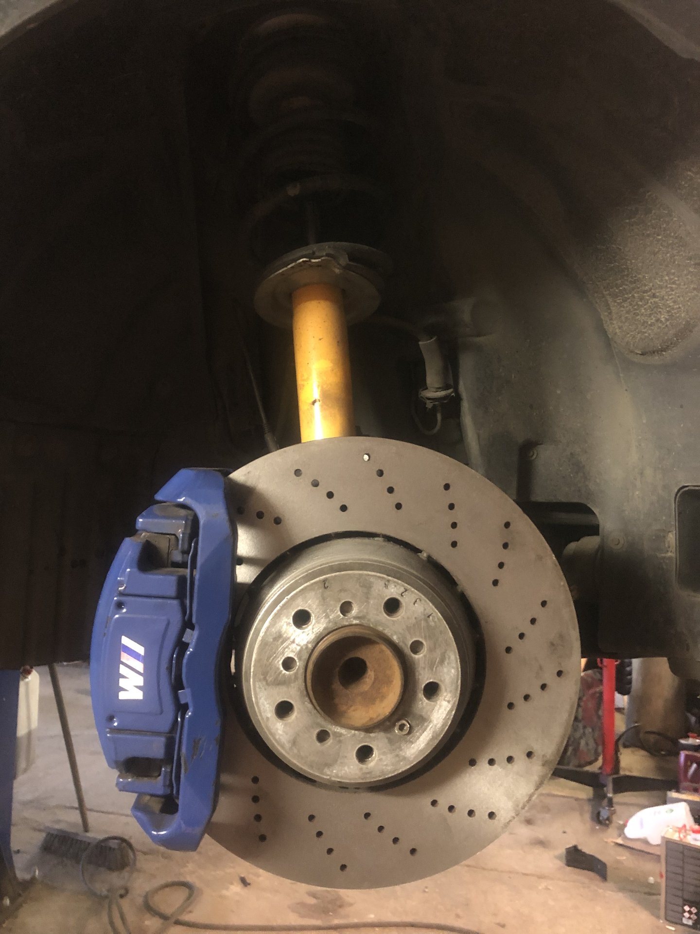

    Подкинул перед

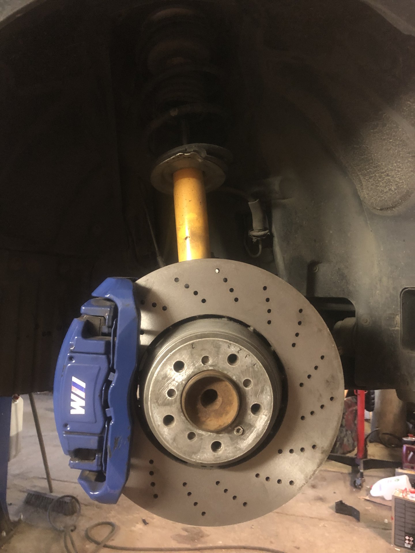

    Сам по себе суппорт такой же по размерам как 535д 2 поршневой, но конструктивно немножко отличается и по всей видимости из другого метала.
    Сделал заезд 200-0, 200-0, я честно не ожидал от них на столько эффективного торможения на фоне 535д тормозной системы. Результатом доволен на все 100%, однозначно стоят своих денег...
    Растояние от суппорта до колеса 10мм спереди, и чуть больше сзади и это R19... Выглядит со стороны байги форши.
    Zor, Nikitagreat, WSM и 3 другим нравится это.

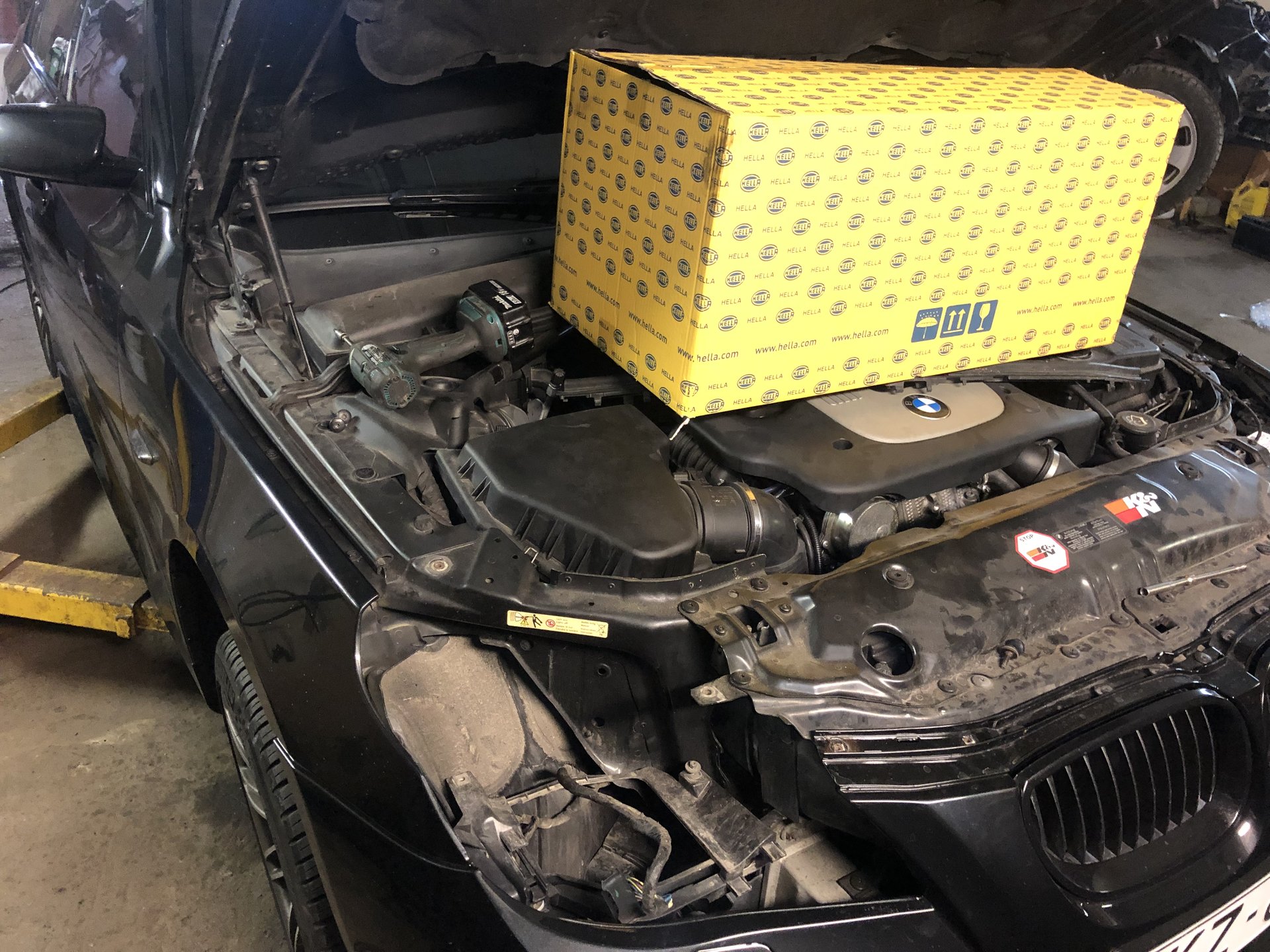

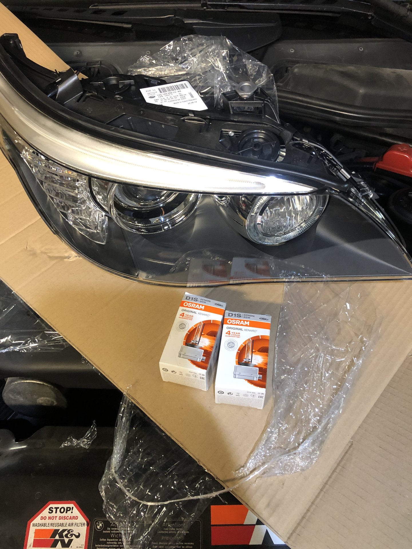

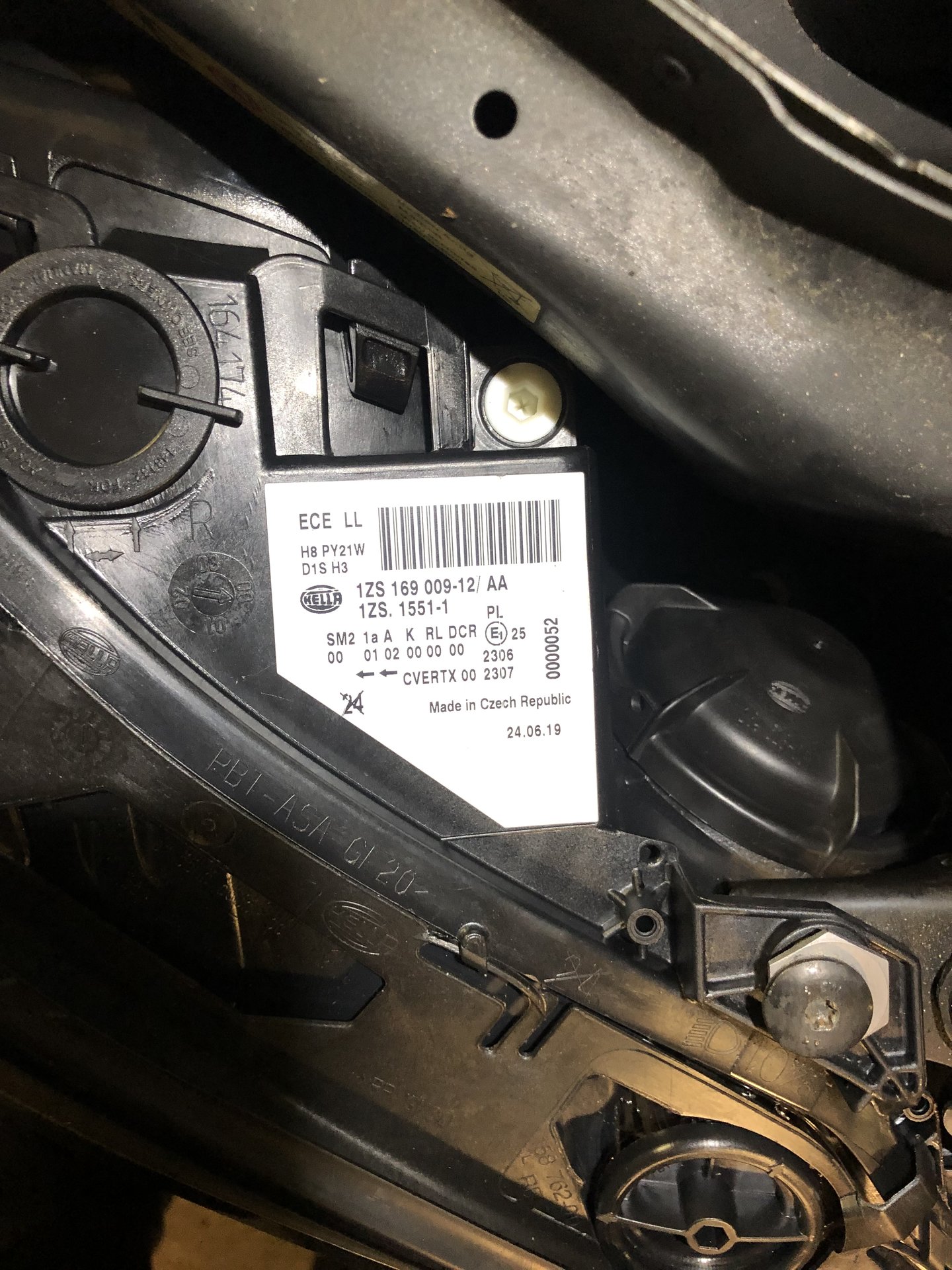

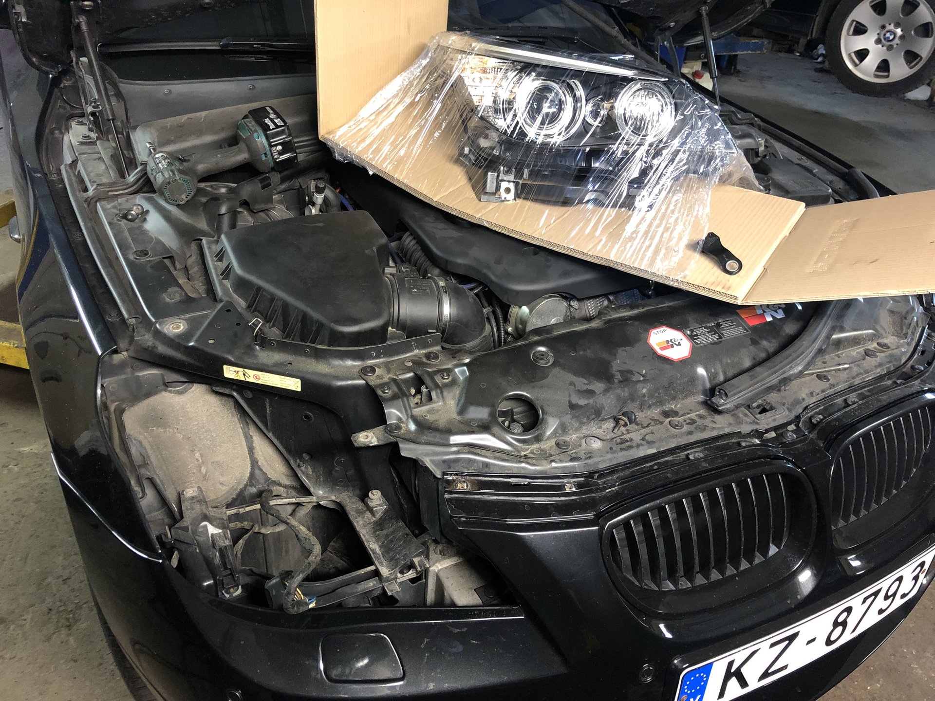

    Доехала правая фара
    Кому нужна б.у. правая фара адаптивная, обращайтесь, отдам по символической цене в отличном состоянии.
    Ещё тёплая

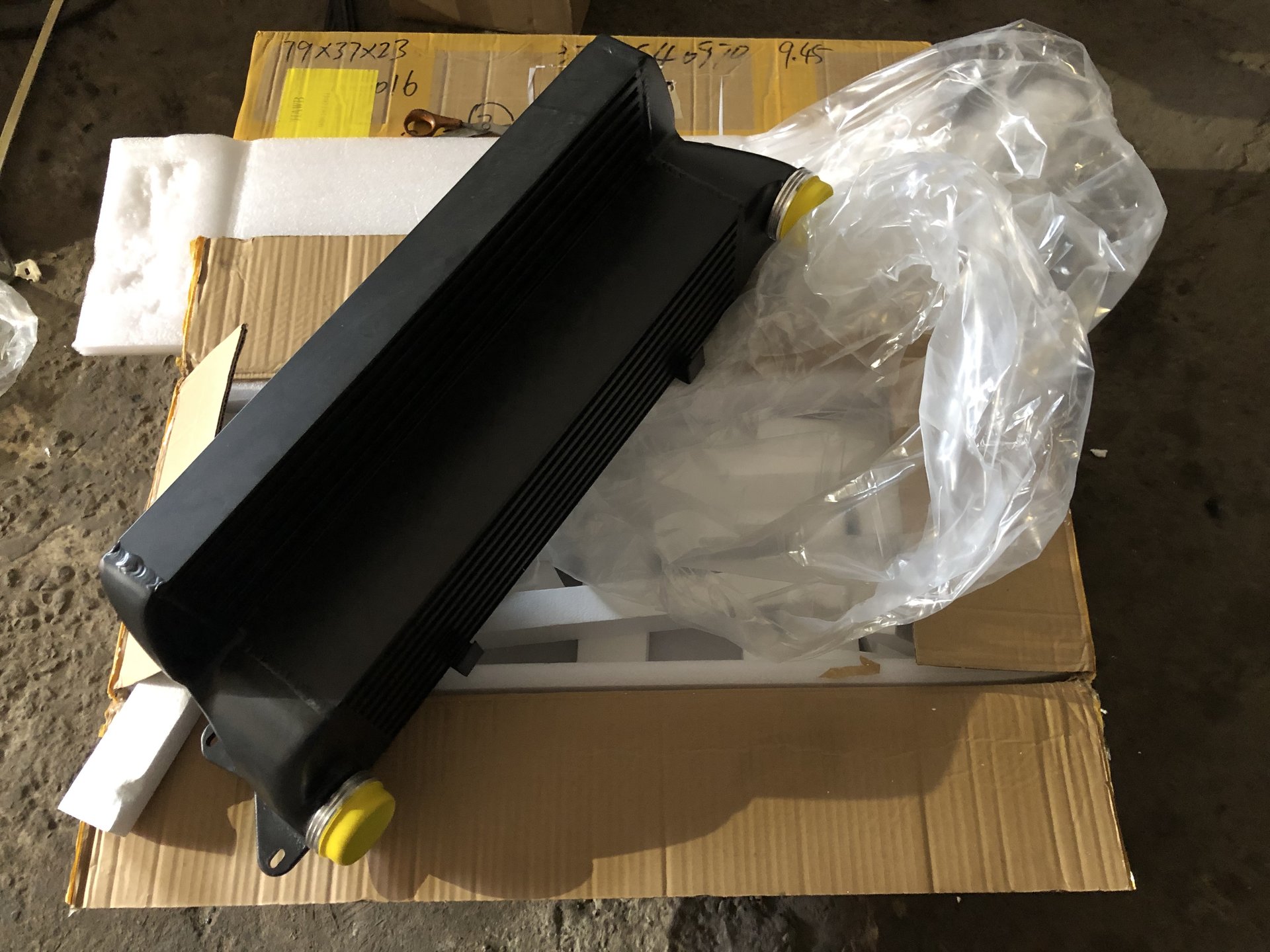

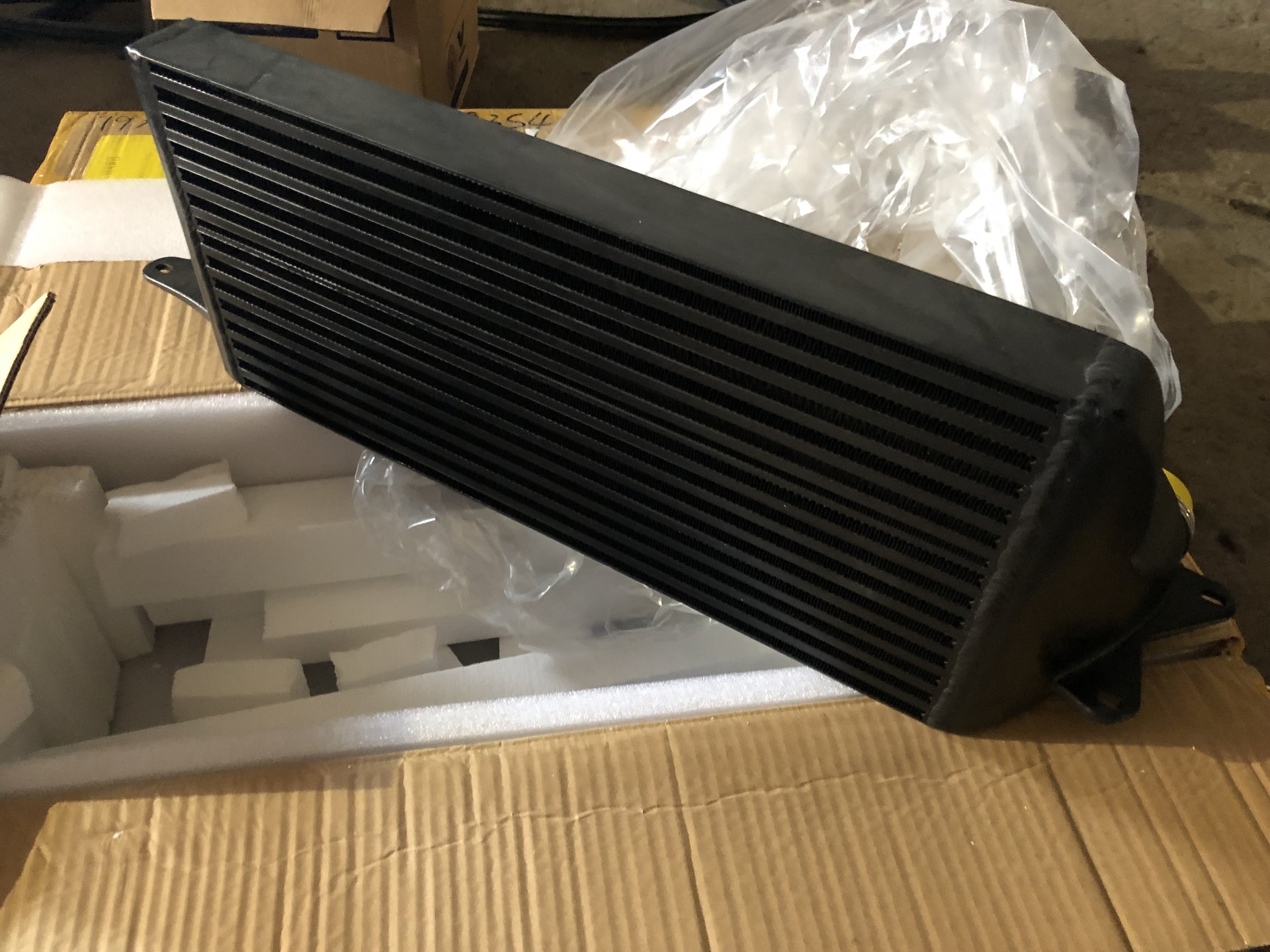

    Приехали ништяки.
    Зная сколько людей убило моторов из-за горячего впуска, а на чипованом битурбо это 100 градусов уже после 0-150км/ч, то самое правильно решение увеличить интеркуллер, и дать мотору шанс всегда получать во впуске до 50-55градусов вплоть до 0-240км/ч. Тем самым сберегая мотор от высокой температуры...
