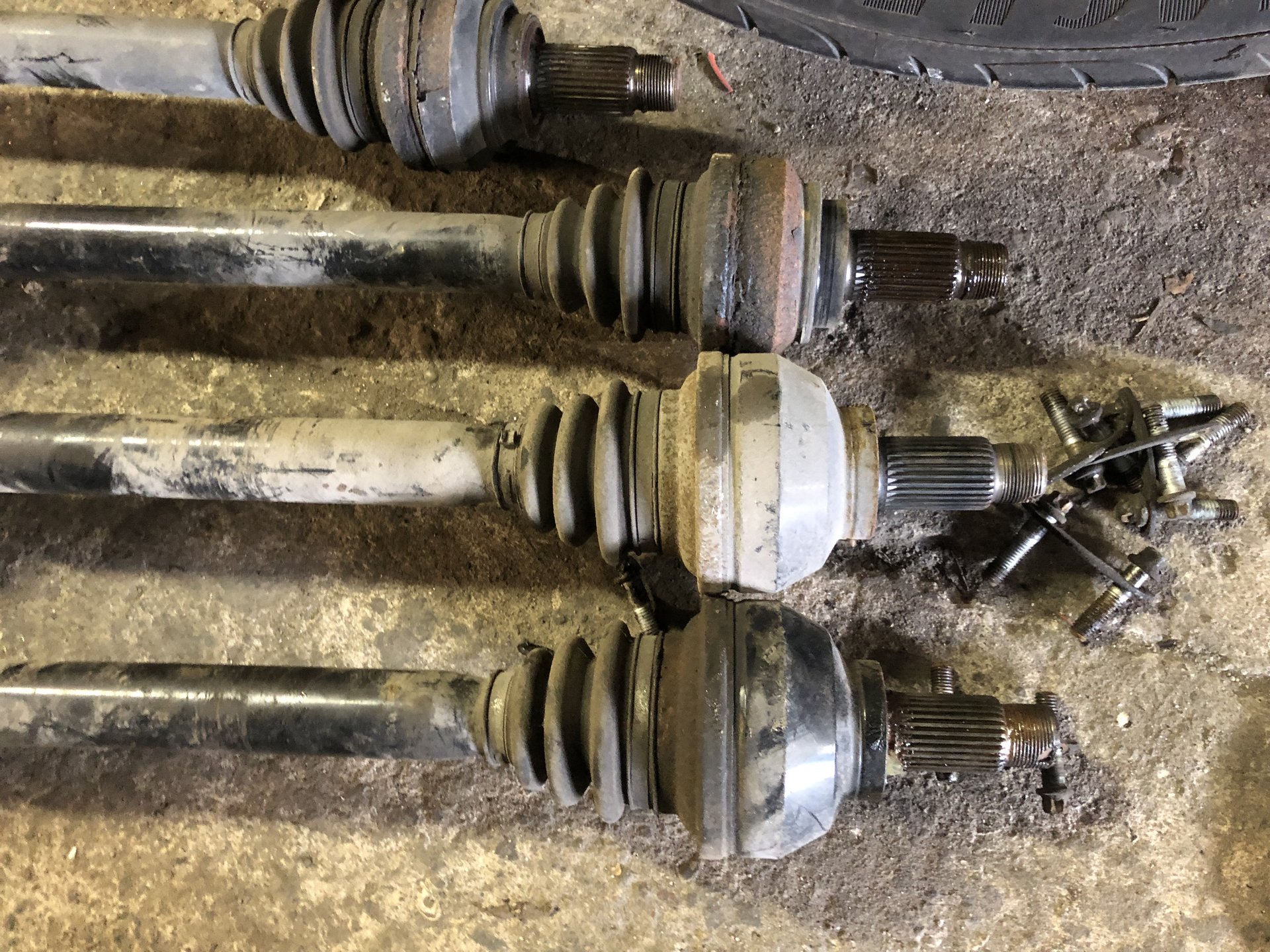

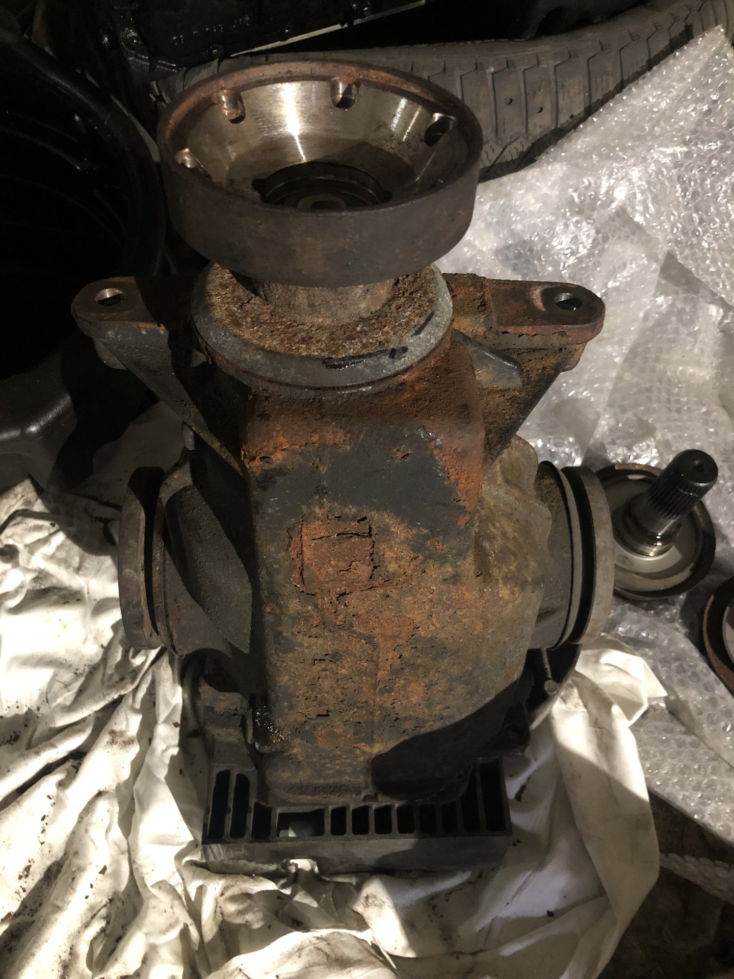

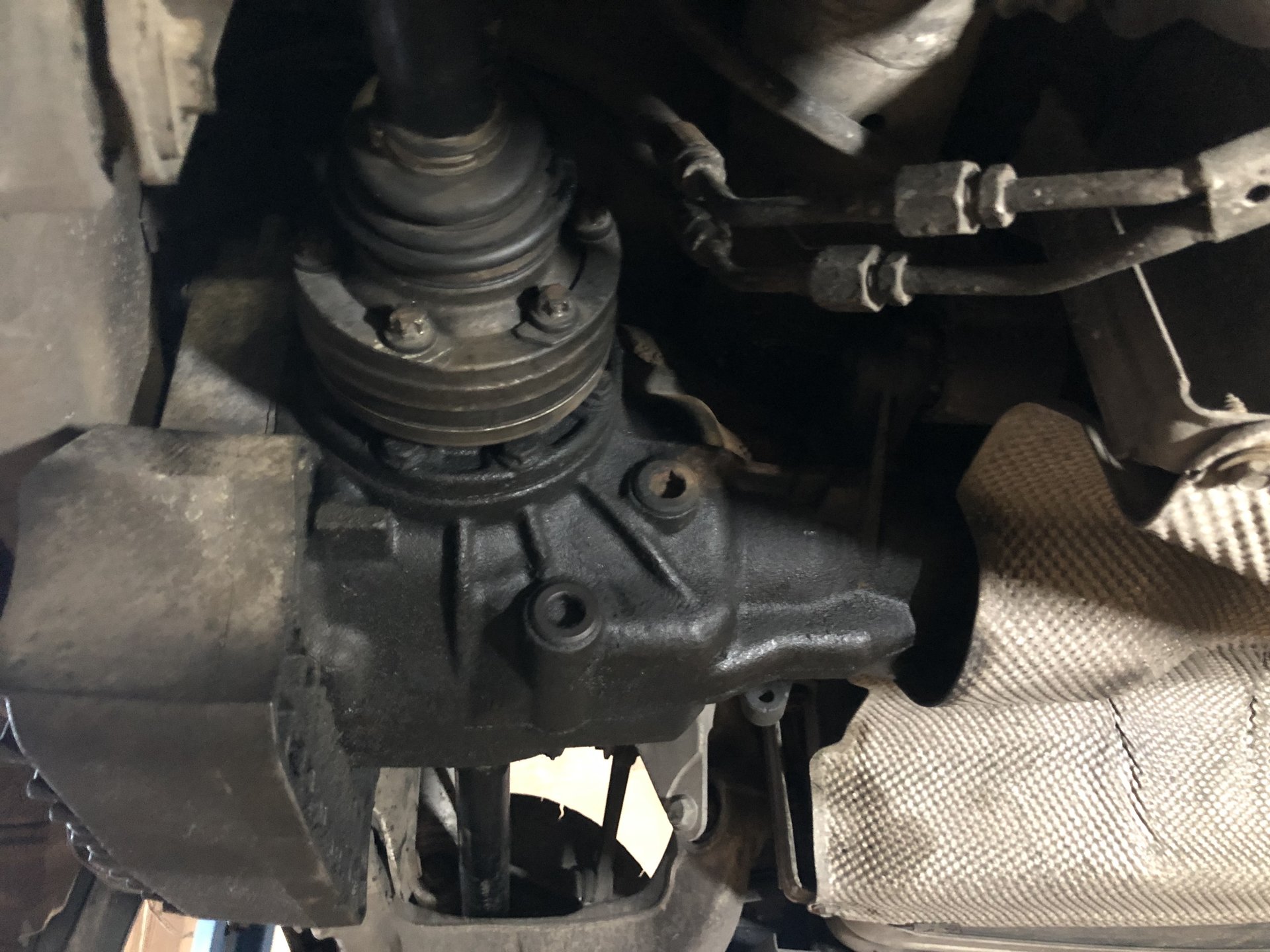

    Поэтому м5 редуктор снял, и взял редуктор от 740д е65 с отношением чисел 3.08, это будет то что надо для быстрого старта и достаточно комфортной езды. У 740д чашки для полуосей такие же по размерам как и у м5, и они отлично встают на родной редуктор 535д что дает возможность оставить полуоси от М5 на машине, в замен слабым базовым полуосям.
    Пока что на машину поставил стоковый редуктор от 535д с чашками от 740д, чтобы не менять полуоси. Лайфхак тем кто хочет полуоси от м5 на е60 и забыть про люфты в гранатах.

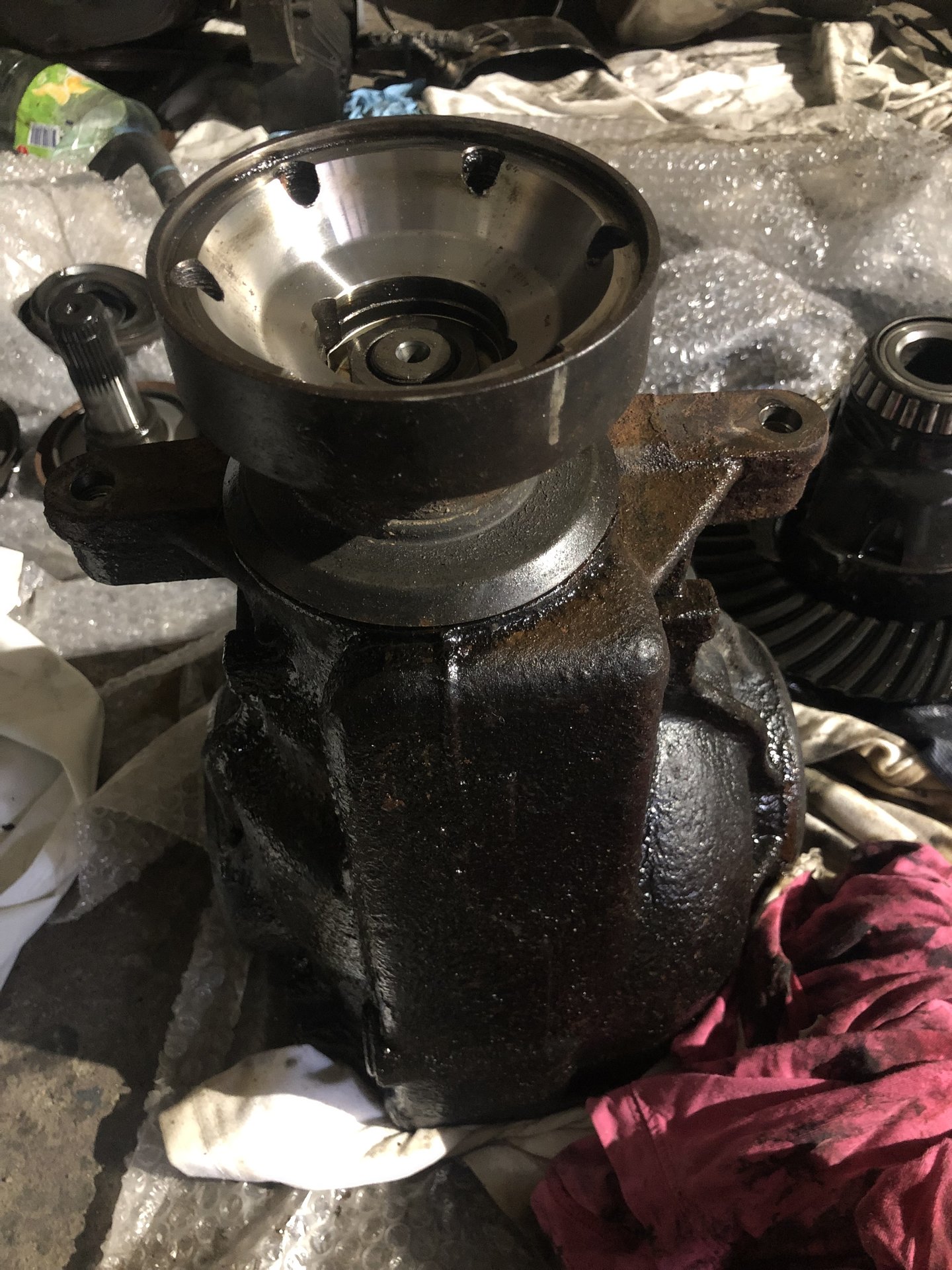

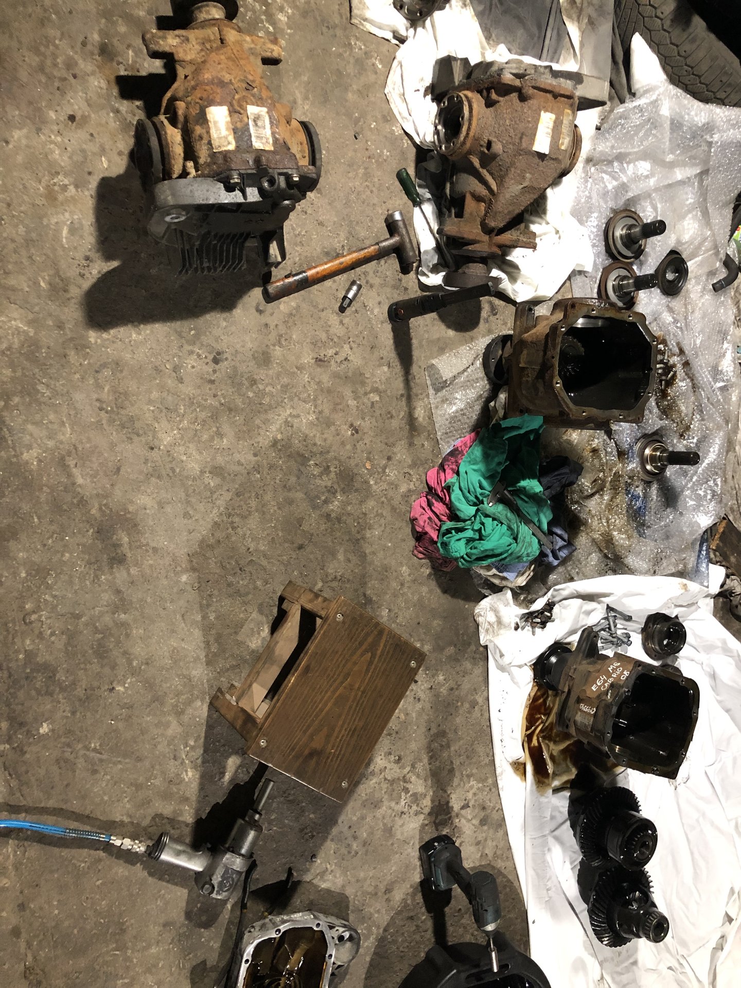

    В данный момент в поисках человека, который сможет качественно поставить в редуктор от 740д элемент (блок) от м5. Собрать так, чтобы на поворотах при малых скоростях не гудел редуктор и не развалился сразу же после старта...
    А пока что на полу сделал вечеринку редукторов... и снял для себя всю информацию...
    Asch нравится это.

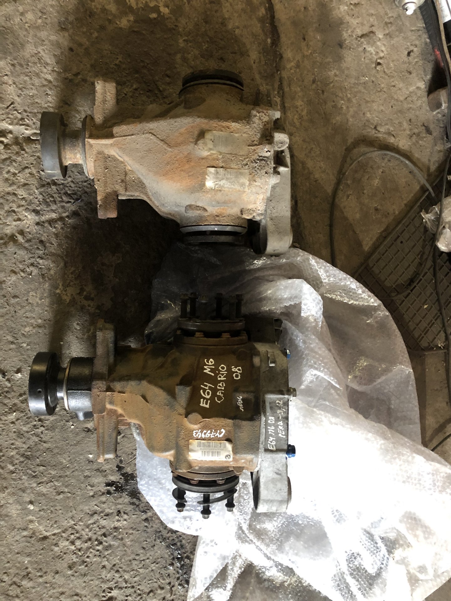

  14. AxiLe
    9,238
    1,421
    Редуктор от 740 по креплениям такой же как и 535, но выглядит больше и рёбра жесткости сделаны массивнее.
    Тот что ржавый 740, тот что черный 535

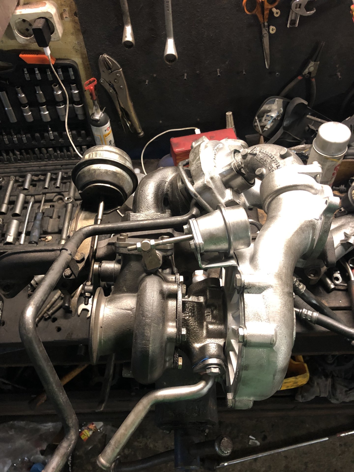

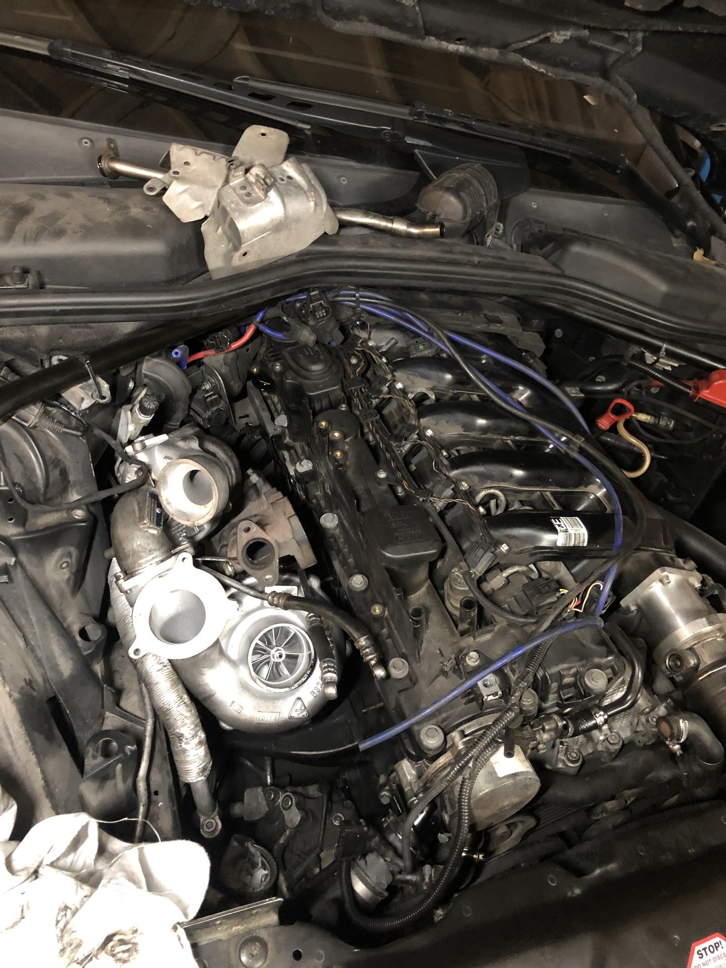

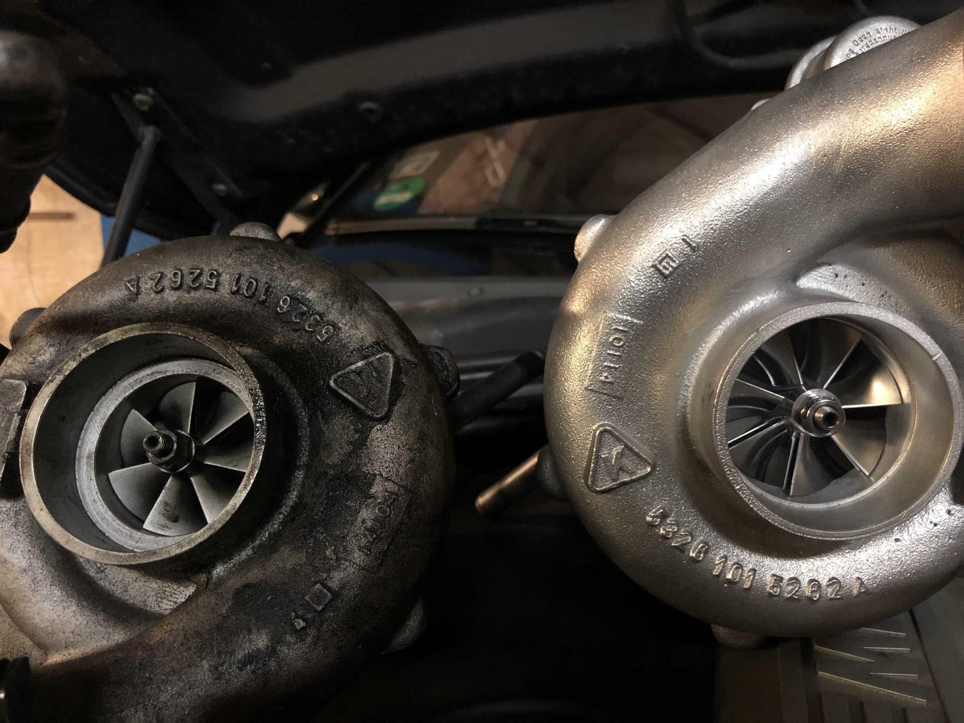

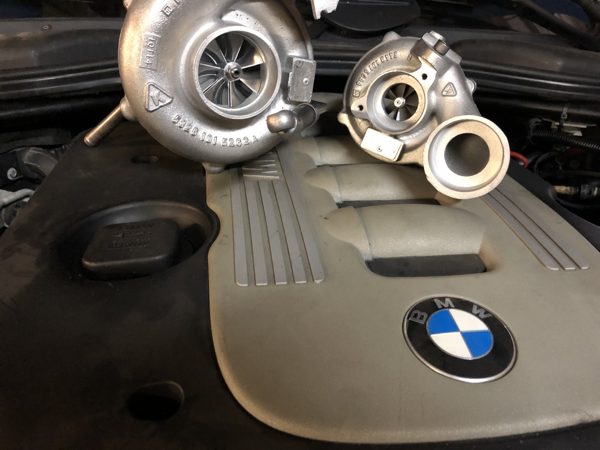

    Пришли гибриды
    Yuranex и Nikitagreat нравится это.
