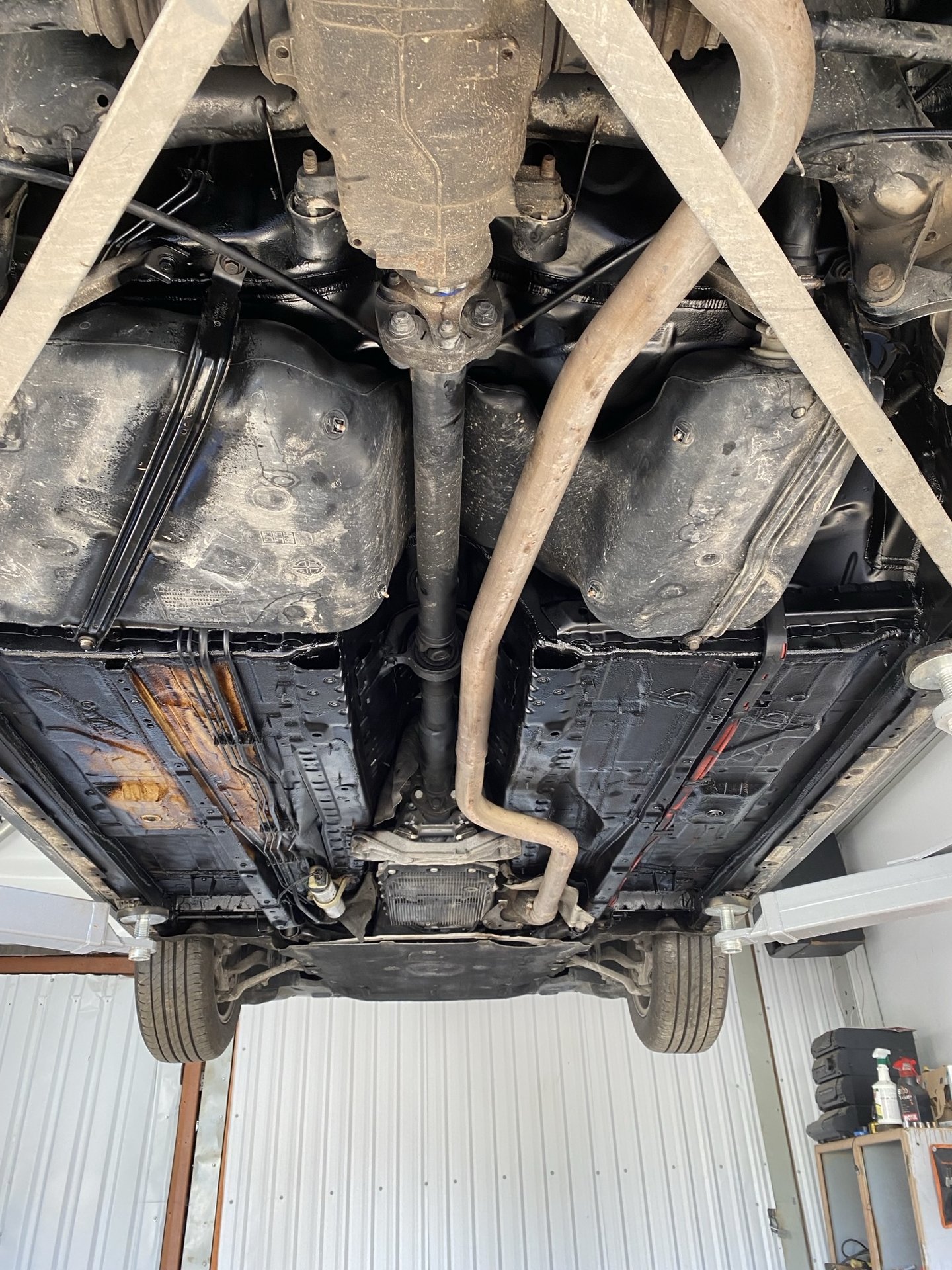

    Очень верное решение! Я этого не делал, и на этой неделе увидел весьма печальный результат. Дырок конечно не было, как и сквозной ржавчины, но следы сраажения днища и порогов с солью - налицо. Новые владельцы вроде примут меры, пока еще не так страшно все..
  4. bigi
    5,021
    423
    У меня с е91 беда была, за 2 года в районе бака сильно подъело! Решил не ждать чумы!

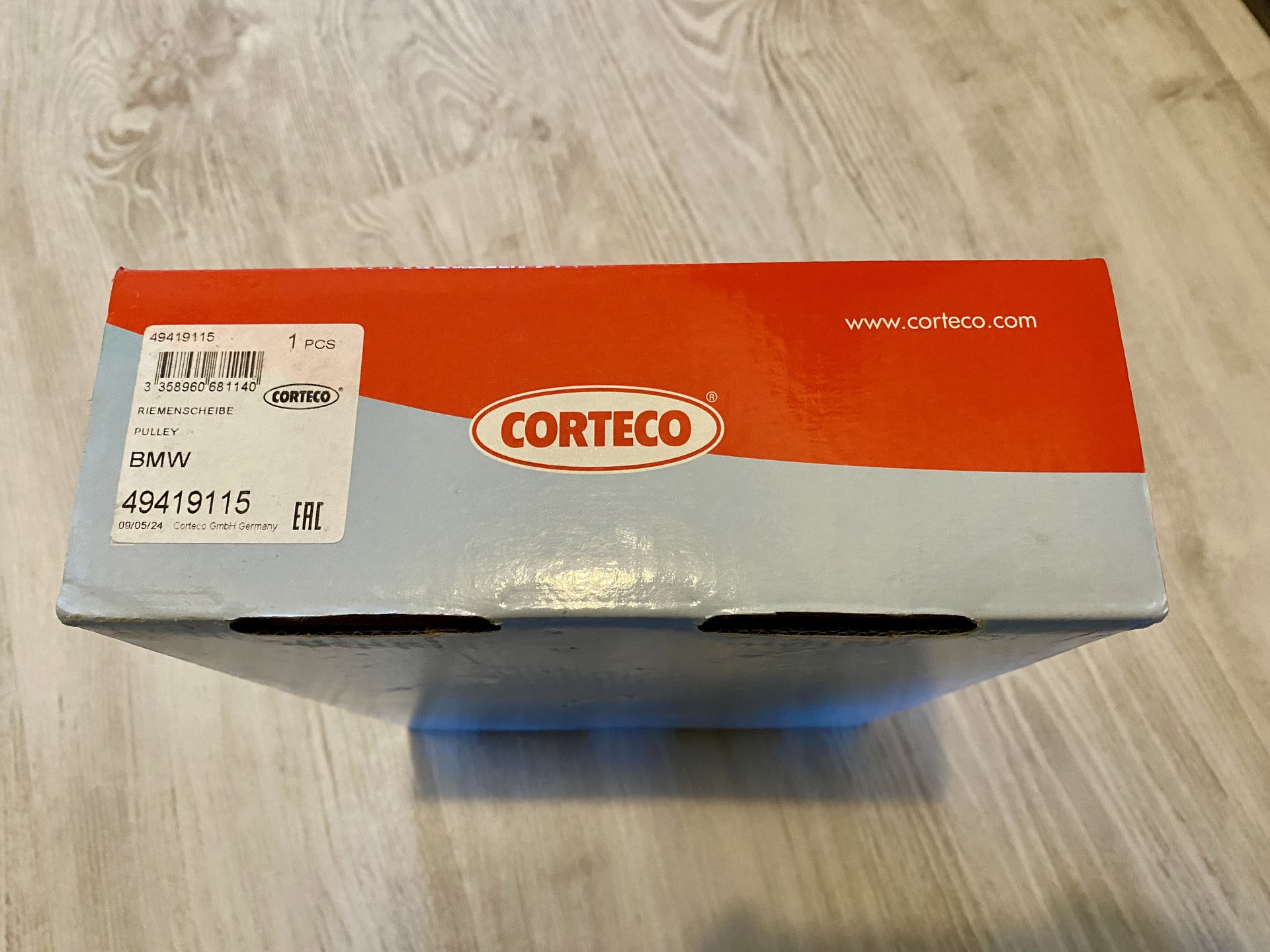

    В середине Июля поменял демпфер, старый был в трещинах.
    В коробке лежал настоящий Кортеко! :hihi:

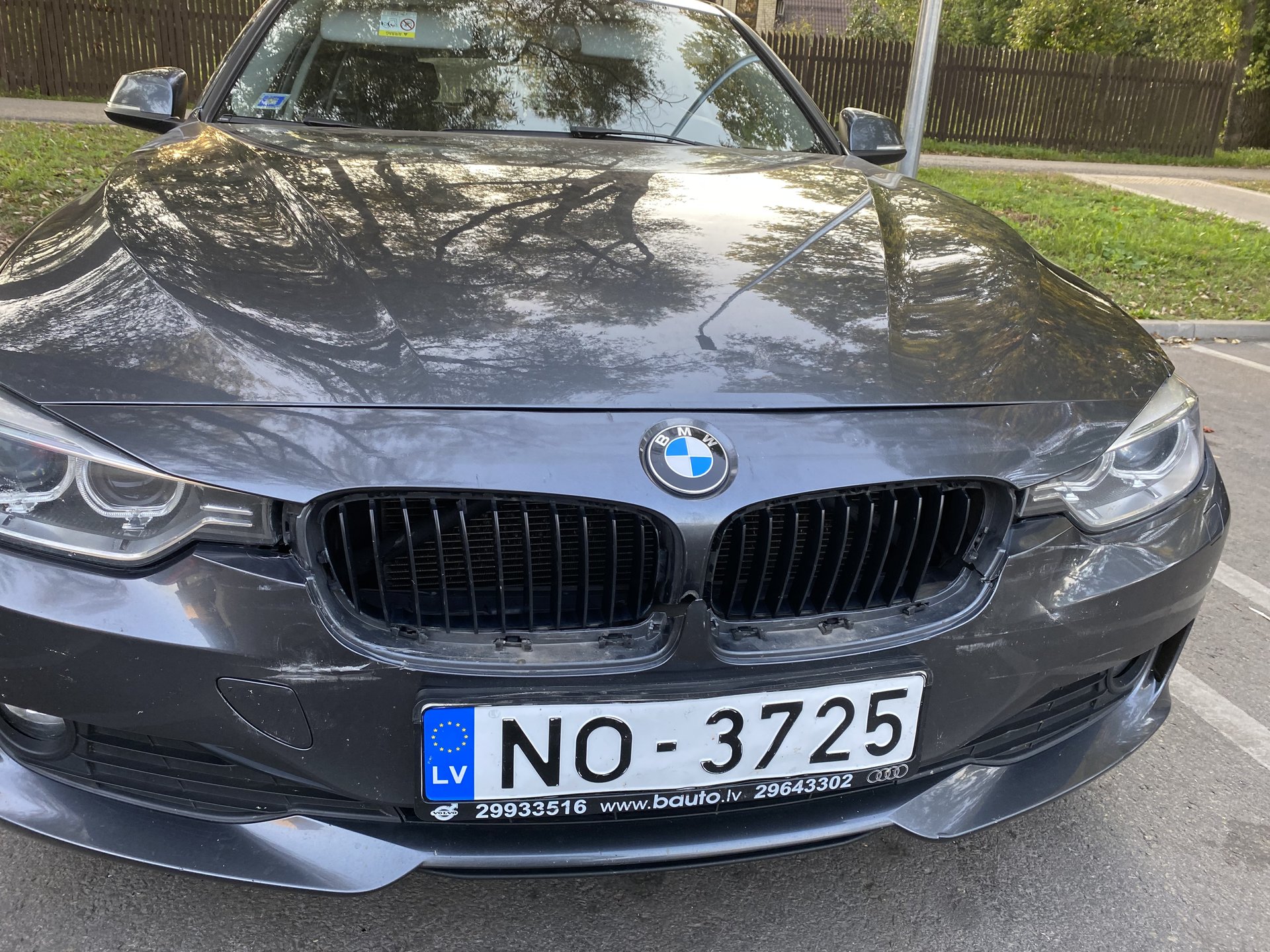

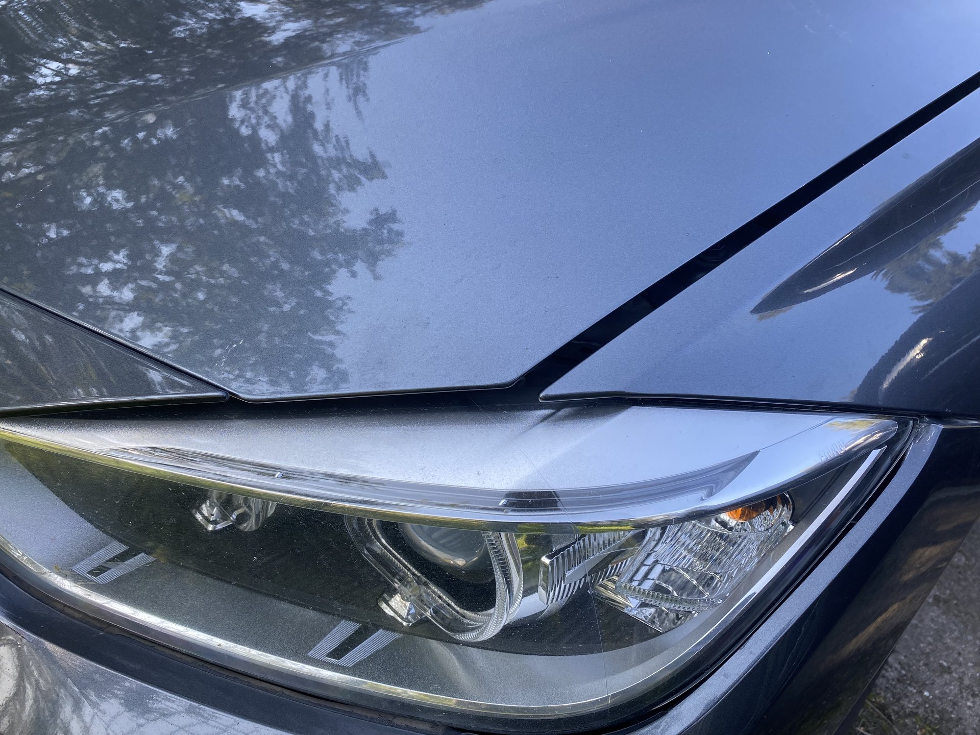

    Чутка подрихтовал! Будут новая балка, бампер, ноздри, пластмасок чутка, распорка одна, капот выправить кончик и перекрасить, сломаны крепления фар (по поводу правой есть сомнения), но тем не менее в сервисе решили поменять обе (паять сказали не по фен-шую)!:gigi:

    Там же вроде есть места под новые крепления для фар. Хотя если делаешь по страховке, то пофиг.
    Если страховки нет, то у меня есть лишние ноздри))))

    Zkf шли в E90/91 с завода. Фары спаяй и продай, на рынке 90% б/у фар имеют паяные крепления.

    Главное что бы нижние два были целы, тупо на них даже все держится без проблем и фара не трясется.
    Правда если по страховке делаешь, то какой смысл этим заниматься.

    Уже катаюсь, фары светят огонь! Не без малюсенького косячка, но если не пресматриваться с лупой и не видно! :ok:

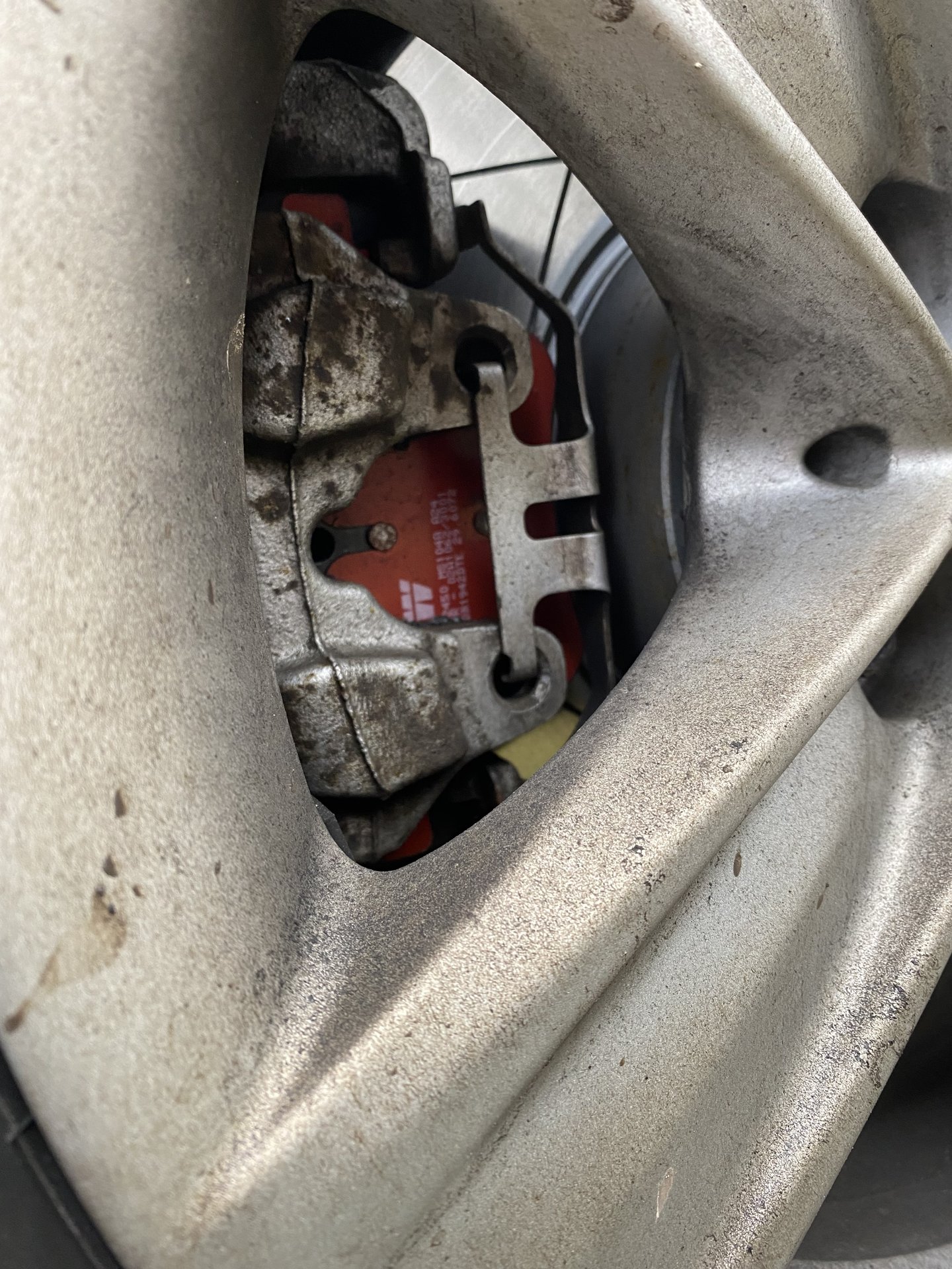

    В начале января заменил тормоза предние (стоял оригинал), поставил Ate Power + колодки TRW DTEC! Всё отлично пока, но в морозы первое-третье торможение бывает подпискивает! :bffrb:

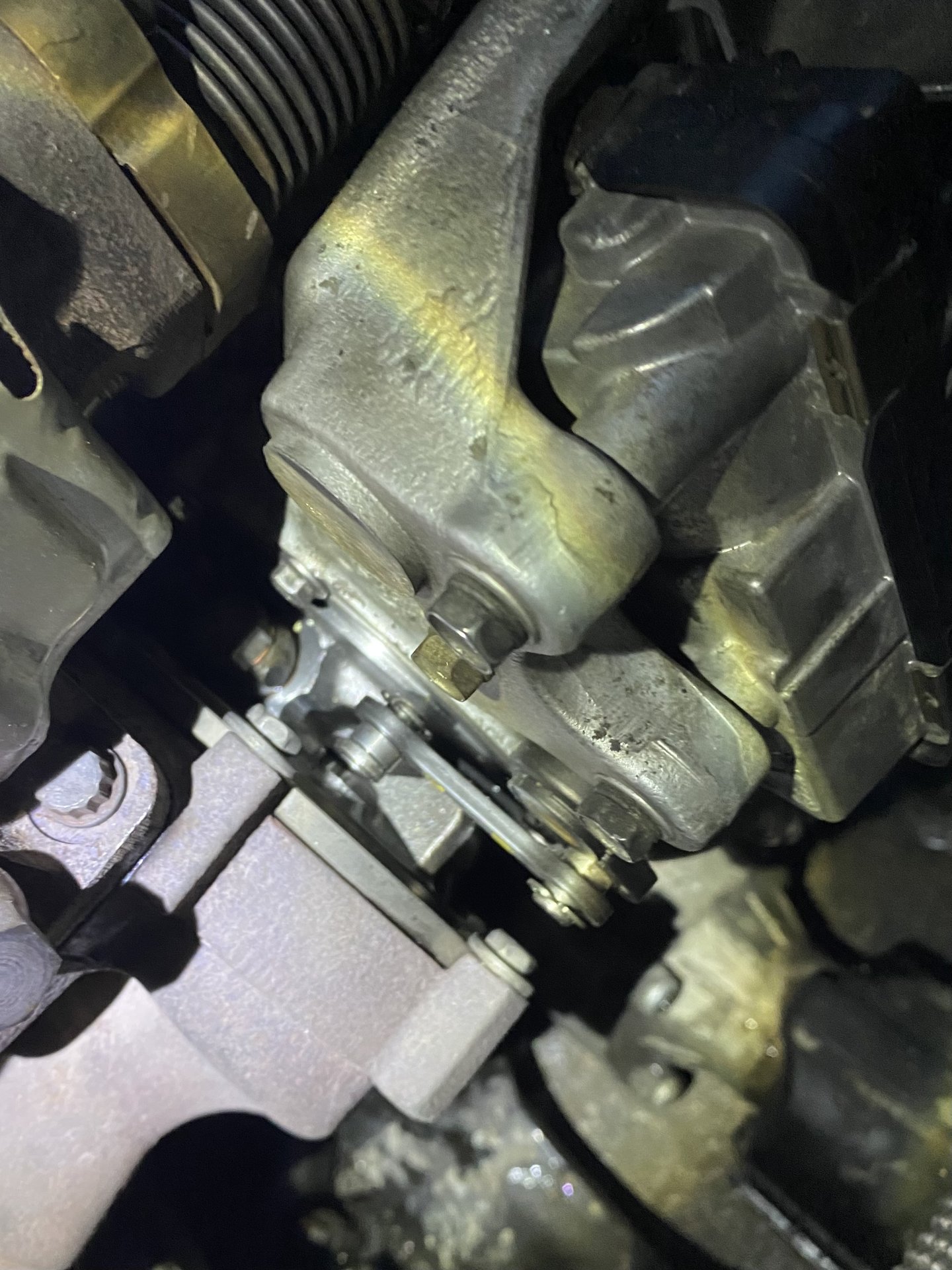

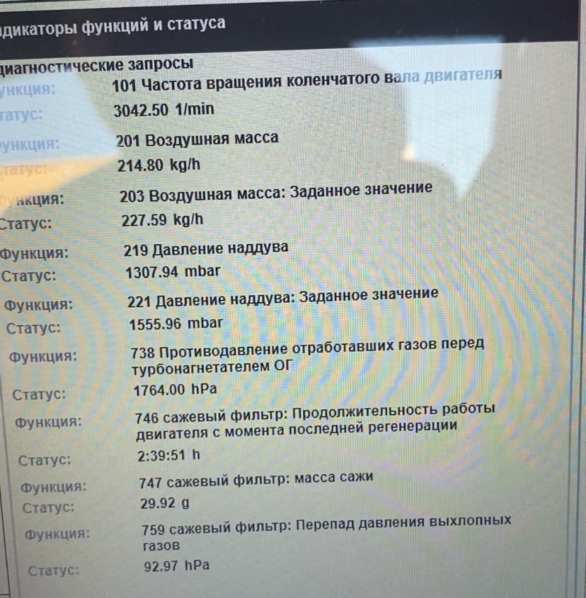

    Также одним пасмурным субботним днём съездил в Вентспилс погулять, а заодно и поменяли картридж турбинки (не без приключений конечно, нервишки поднатянули:gigi:), так как мой был уже совсем мёртвенький, даже по компу не додувало процентов 25! Теперь всё в норме, дует как надо, машинка даже поприёмистей стала.....будем посмотреть сколько проживёт, ходят слухи, что люди ездят без бед! :pens:
  18. bigi
    5,021
    423

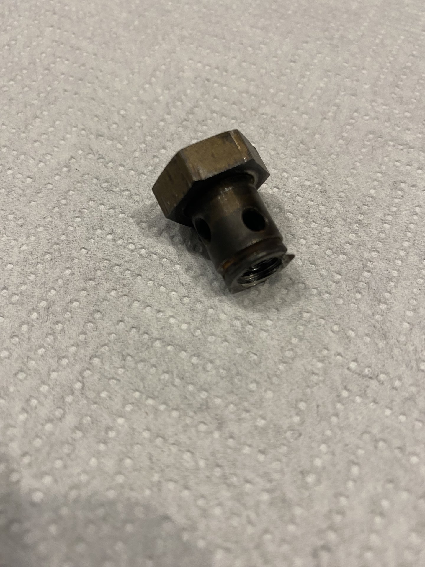

    В ходе проверки турбы, после замены, был обнаружен недостаток воздушной массы и на этой неделе было решено полазить посмотреть маленько (уплотнения всякие и тд.) попутно было решено глянуть всякие трубки на датчики (на засранность)! Кто понимает, тот понимает! :gigi:

    Так чего нашел то? На фото подача масла?
