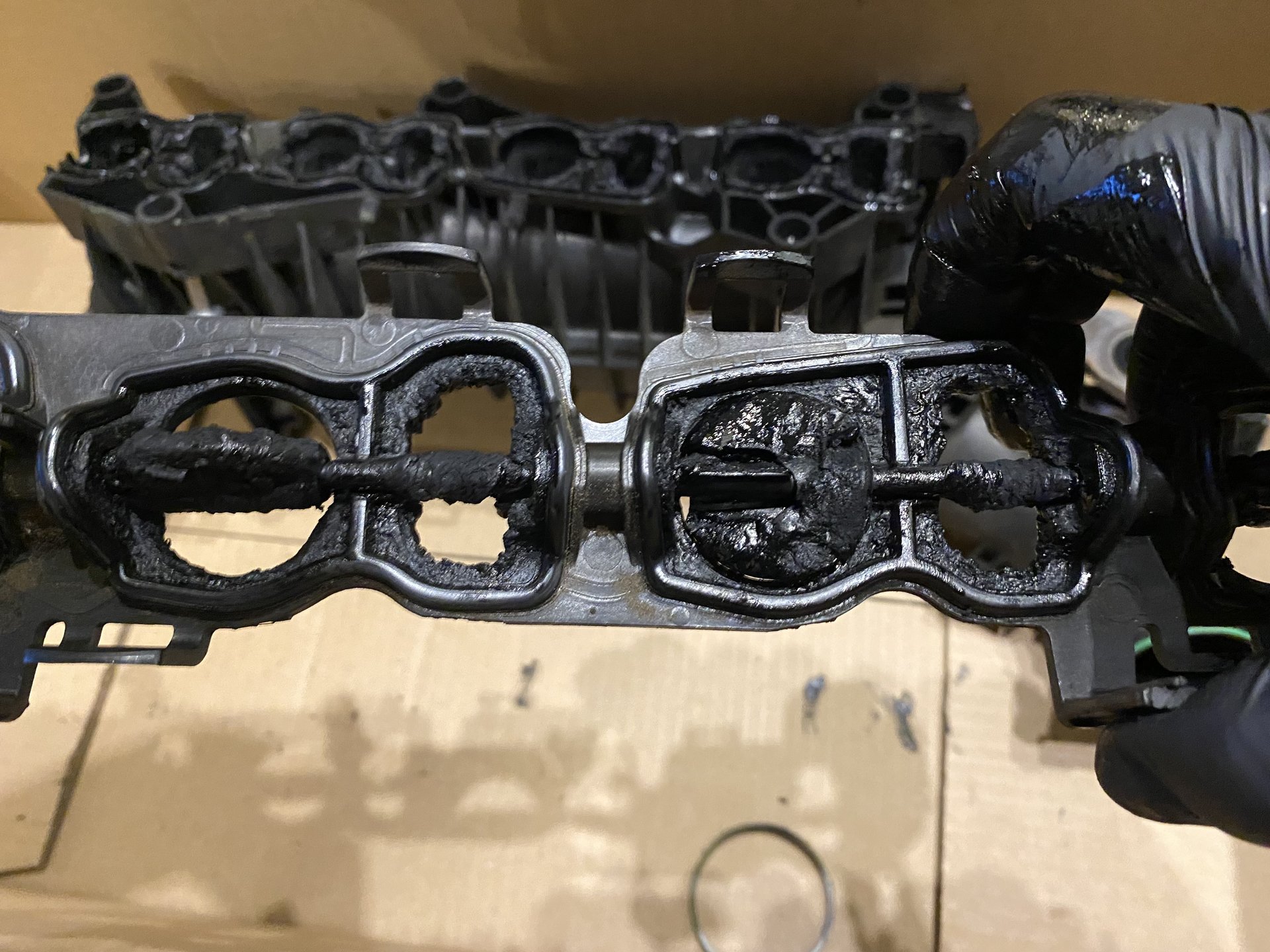

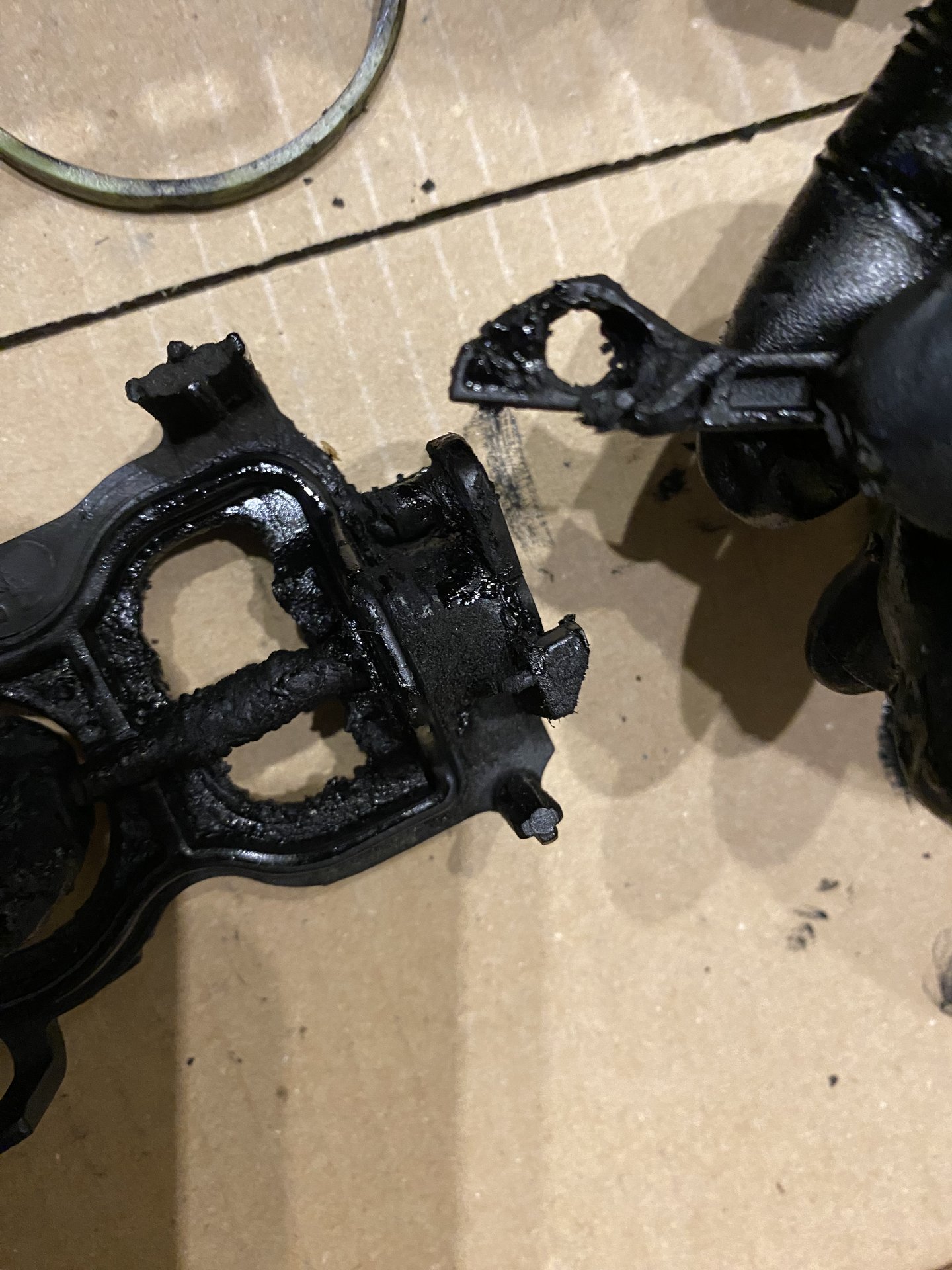

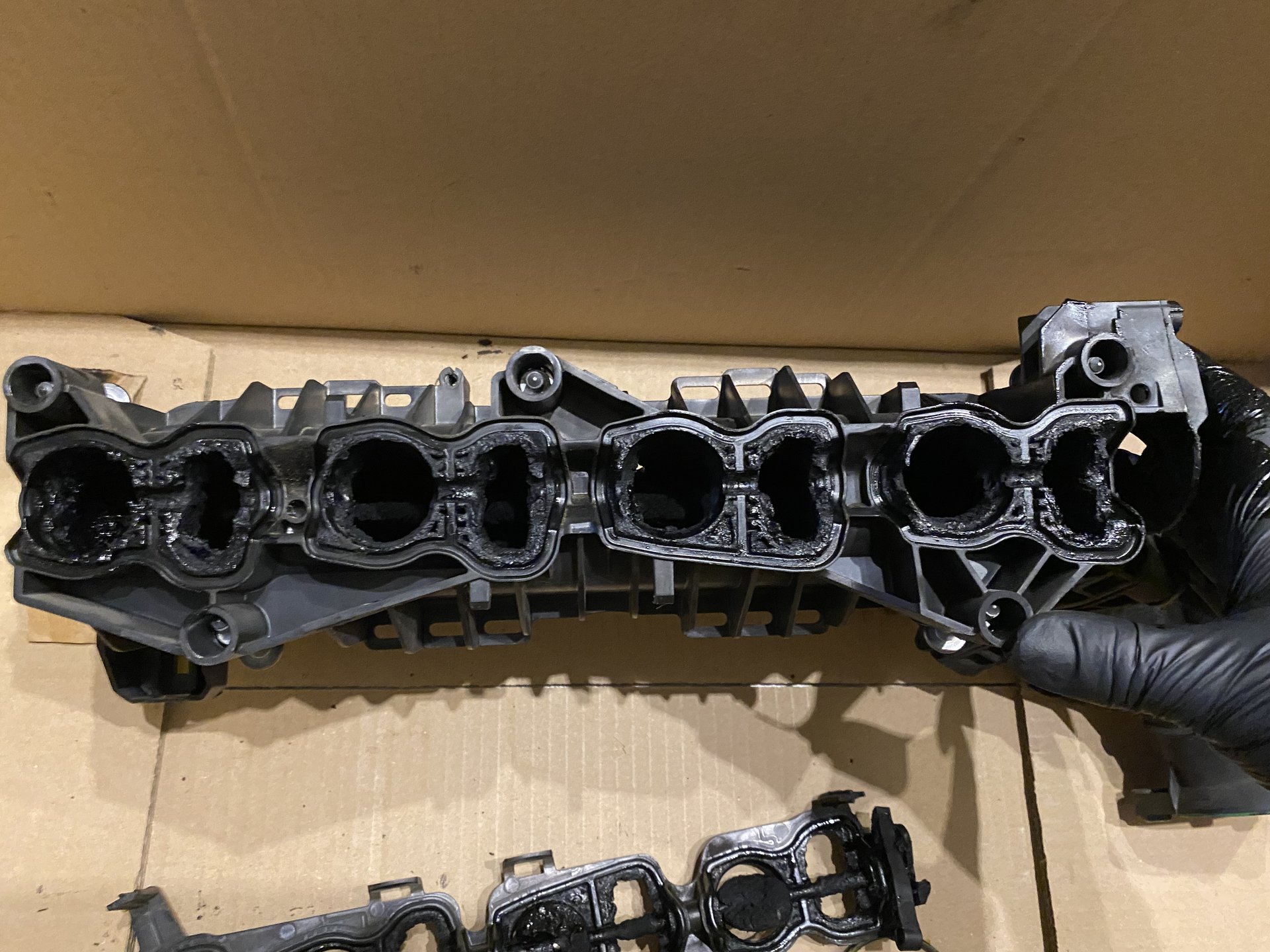

    Решил давеча почистить впуск! Вот как выглядит всё это хозяйство на 260т., ни разу не чистился!
    Коллектор засран нормально так, внутри не так видно на фото.
    Лапка сильно изношена, дырка шире маминой, всё болталось.
    И самое интересное! Одна заслонка уже почти собралась переселится в канал! Как-то так!

    Ахтунг конечно! У меня одна заслонка улетела куда-то к дизельным богам - выяснилось это только при чистке коллетора)

    Вот да! Интересно конечно, иногда они каким-то образом исчезают! :so::green:

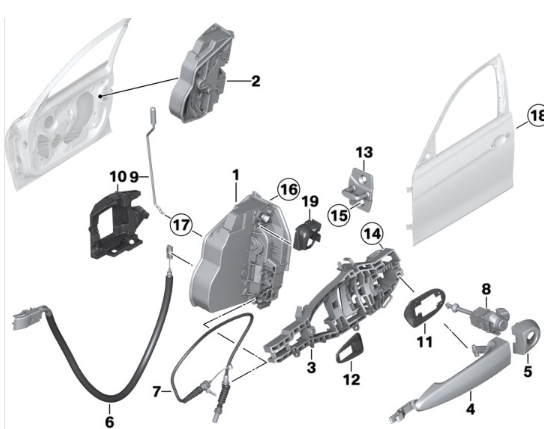

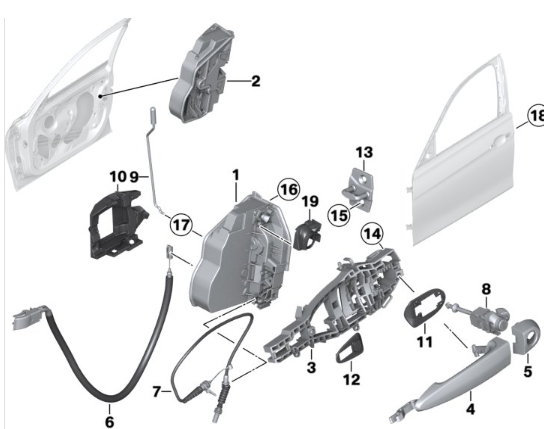

    Может есть у кого-то безхозный замок (номер 2), передний, пассажирский. Или есть идеи где можно достать, чтобы подъехать можно было и проверить на машине сразу?Похоже мой помер! 51217229458
  16. Paparazzy
    45,404
    2,477
    Так наверное на любой разборке, где есть Бмв? Он же подходит там от старья до почти новых Бмв.
  17. bigi
    5,014
    420
    В натуре! А я и не посмотрел сразу! :green:

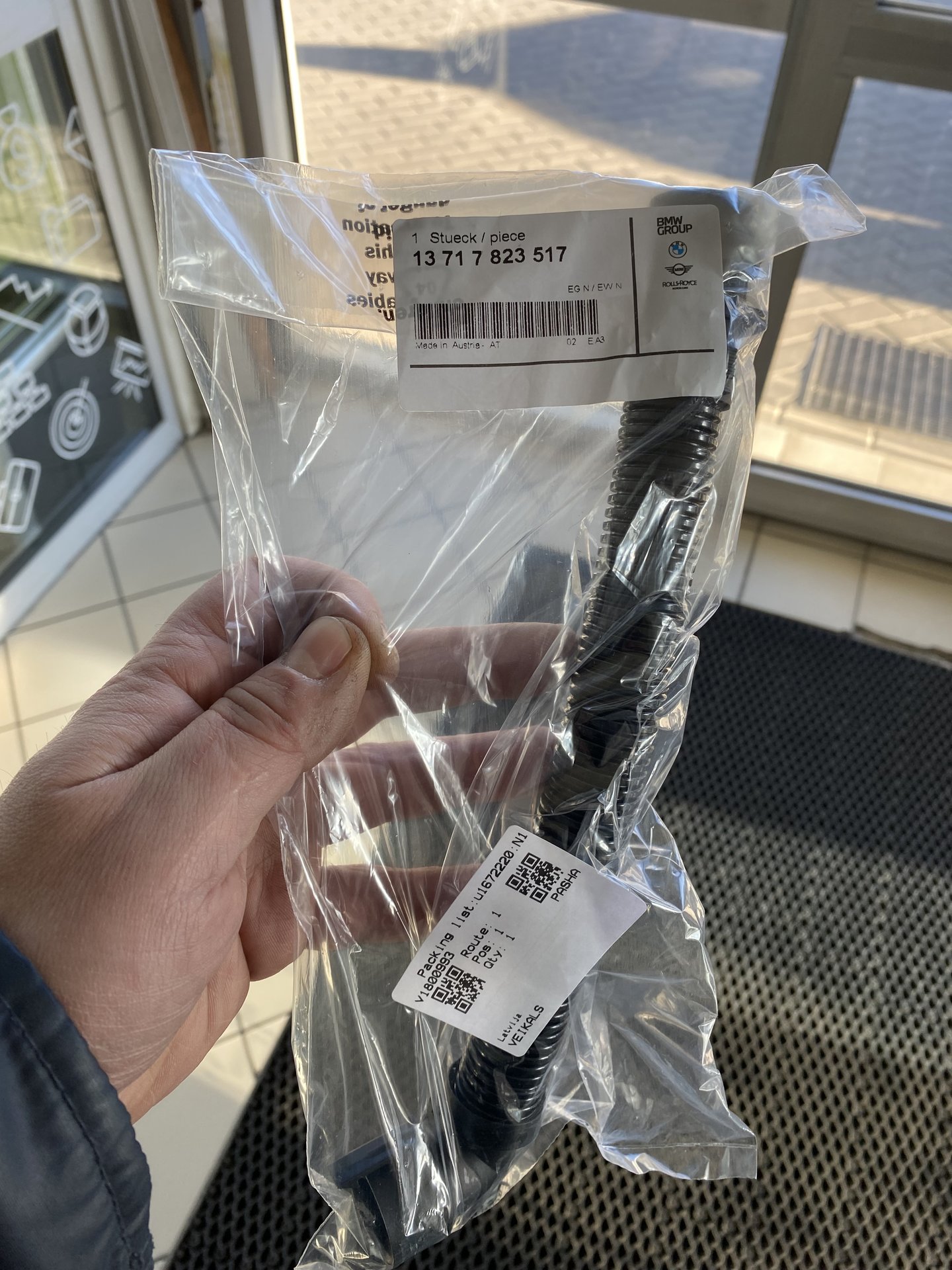

    Нечаянно треснула трубка картерных, быренько куплена в Сенсоне и поменяна там же на стоянке! :green:

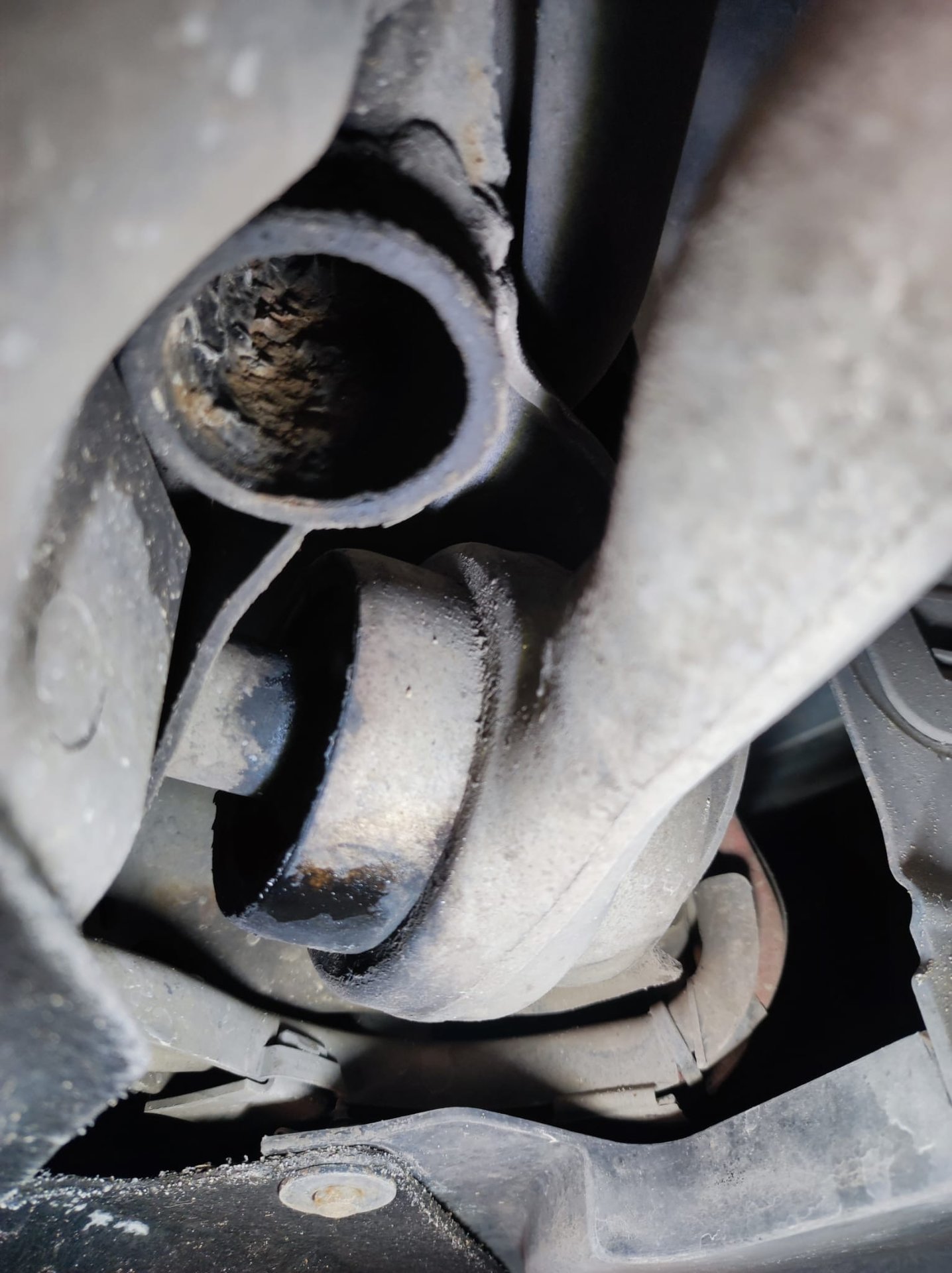

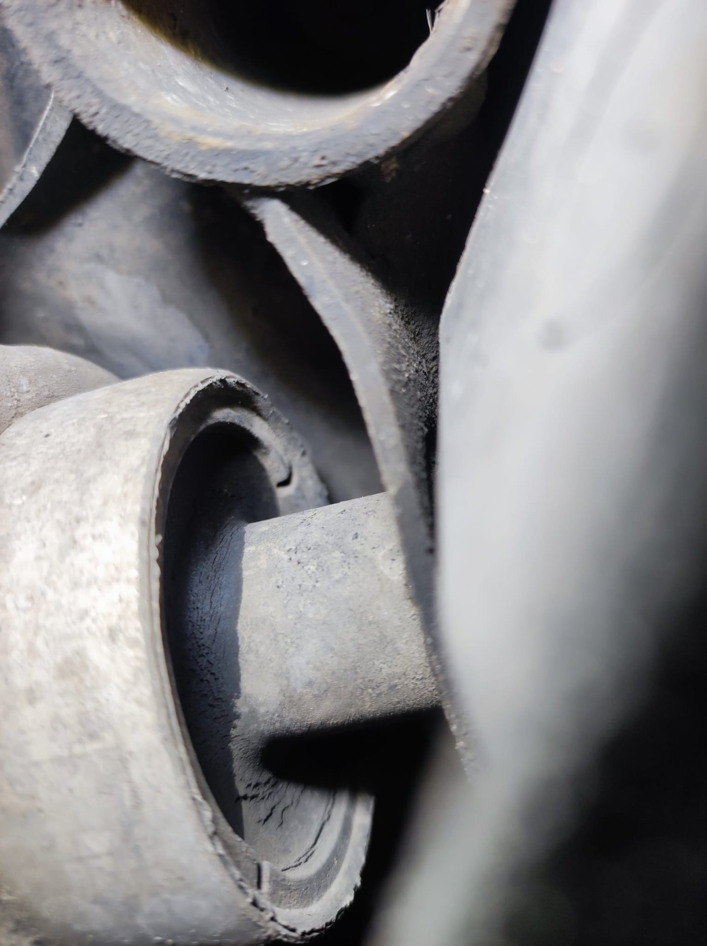

    Зачем-то поднимал машину (уже не помню), заодно ходовку посмотрели!
    1) Передни кривые рычаги, масленные буксы на замену....ставил Лемфёрдер, обе пришлось вырезать (хорошо прижились)! :gigi:
    2) Сайлентблок редуктора порвало, тот что большой в подрамнике (тоже вырезали :hihihi), заодно и оба маленьких поменяли, ставили ОЕМ и только их туда (фото нет к сожалению, потому как фото там тяжело сделать)! :hello:
