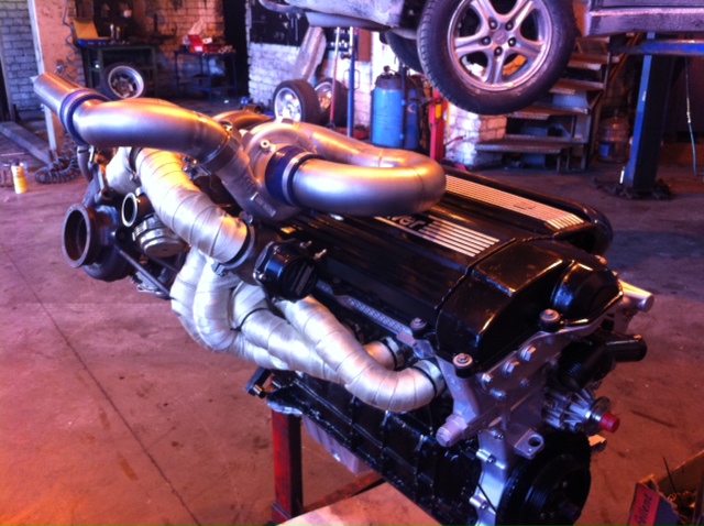

  11. Prostoi
    Prostoi Простой
    2 май 2007
    2,628
    303
    Работником на работе.
    где еще никто не был...
    Можно чуть фоток впускного добавим?.....Теперь он будет чуть симпотичней...Надеюсь вам понравилось...

    Машинки, машинки
    большое спасибо за коллектор. Под капотом выглядит как Царь!!!

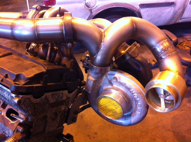

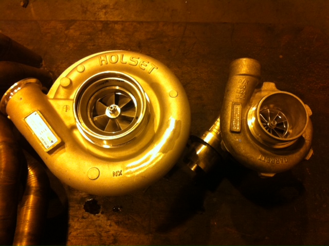

    103
    Машинки, машинки
    ]...первым делом были приобретены новые турбины ГТХ2867р (470 сил) и Холсет Нх 52 (!!!) (до 1000 сил) (спасибо turbomotors.lv)
  19. -JB-
    -JB- New Member
    2 июн 2010
    103
    Машинки, машинки
    После получения турбин и увидев размер большой турбины охватил тихий ужас как это впихнуть в корча )))))

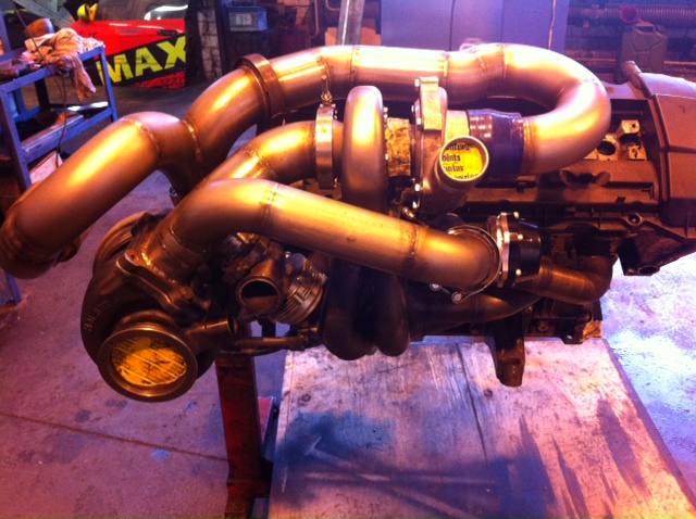

  20. -JB-
    -JB- New Member
    2 июн 2010
    103
    Машинки, машинки
    так как было решение поменять турбины местами и малую поставить первой на коллектор то задача стала вдвойне сложней. Но ничего не бывает невозможного! Был до заказан 60 мм вестгейт для перепуска газов в обход гтх -са. Месяц работы и вот оно...
