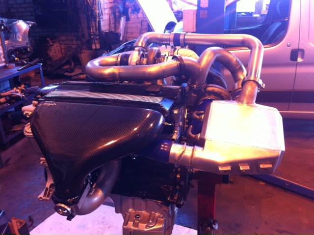

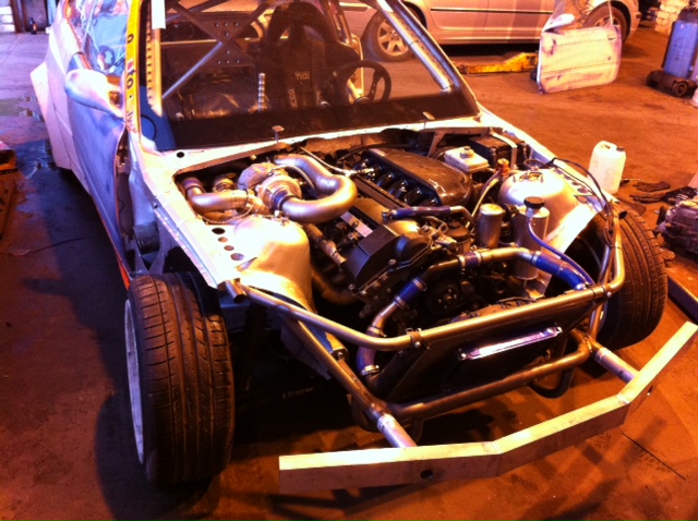

    все запихнули и на стенд

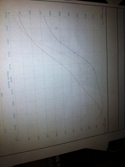

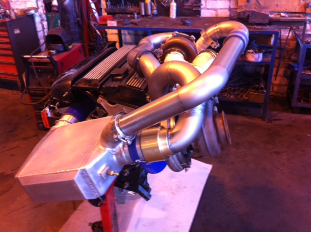

    Много не надули. Остановились на 680 силах и 720 моменте. Закончились литровые форсы. (на цифры не смотрите - елгавский стенд показывает примерно на 25% меньше реальной мощности) Малой турбиной удалось довести до 1,5 бар давление. Дальше отжимало вестгейт (надо поменять на более жесткую пружину). Но даже при этой мощности машина стала просто бешеной и очень отзывчивой на педаль газа !!! День и ночь с прошлым сетапом! Нет больше никакого перехода. Вообще не заметно когда заканчивается маленькая и начинается большая. (в общем я в эйфории!) и дуть такой компоновкой можно до 900 сил ...

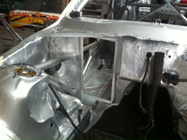

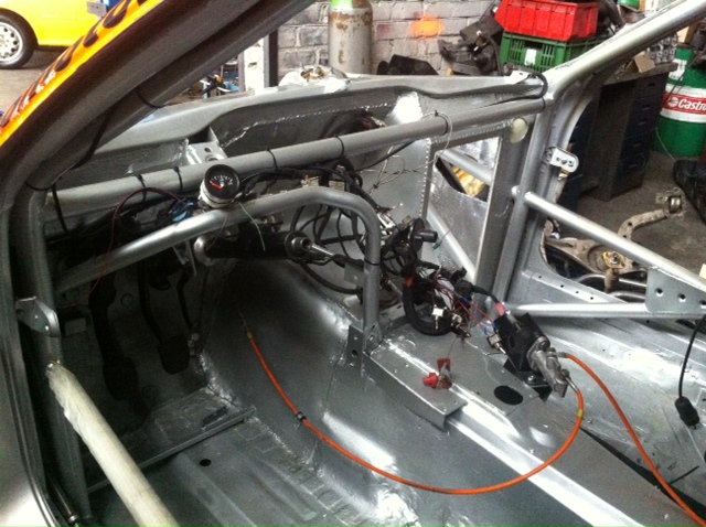

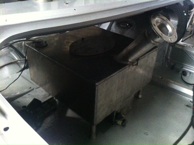

    После настройки машина была разобрана до винтика. Все проварена, проклеена, морда отрезана и переделана на трубы. Изготовлен новый топливный бак, с датчиком уровня. Приобретен новый Aeromotive A1000 топливный насос. (до этого 3 насоса безбожно грели топливо)

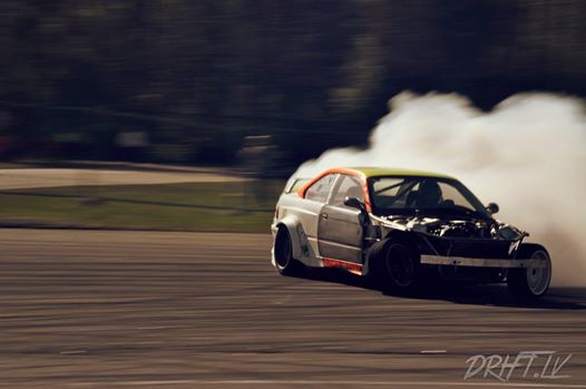

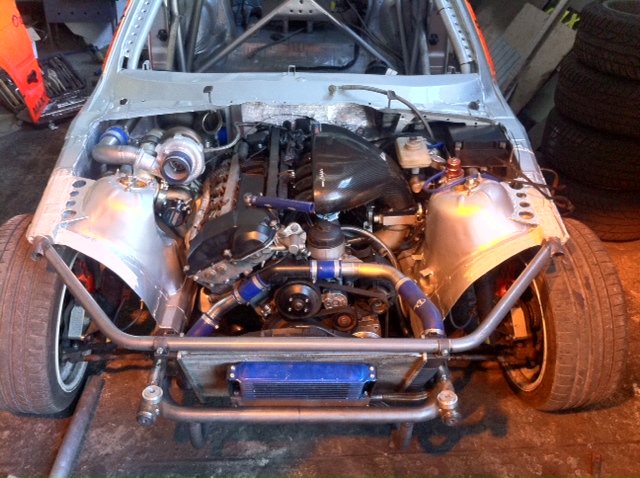

    расширена задняя база до передней. на 16 см (!)
    Для этого потребовались новые крылья.

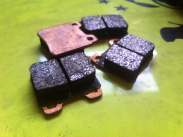

    установлены карбоновые колодки ЦЛ (дикие и очень дорогие ))) )
    В общем машина собрана и валит без поломок и нареканий. Осталось закупить качественной резины и тренироваться тренироваться )))

    Как этот интереуллер работает? И почему отказались от обычного?
  11. аndzhi
    аndzhi Свой человек
    18 фев 2009
    2,871
    416
    шо это за ящик после турб, перед впускным коллектором?
    кааак весь этот водопровод под капотом поместился?:eek::eek::super::super:

    Самое главное, что весь этот водопровод hand made by ТС :green:

    Мне интересно, как вы все рассчитываете? Там ведь каждый миллиметр диаметра, каждый поворот трубы и завихрения потока в трубах имеют значения. На заводах, я так понимаю, крутые компы стоят которые прогнозируют данные в зависимости от изменения чего-то (не говоря уже о вагоне разных инженеров :) ).

    Ресивер :so:

    сам коллектор вроде не маленький,
    подозреваю что это какой-то чудо охладитель воздуха, потому как интеркулера не наблюдается:so:

    Кулер с водяным охлаждением :)

    это сколько воды с собой, надо холодной таскать?!:emo::green:
    да и штуцера вход/выход маловаты, это скорее не кулер для воздуха а подогреватель для воды получается

    Ящик это жидкостный интеркулер. Радиатор стоит в багажнике. Так что воды много таскать не надо. )))
    Выбирали его из за в принципе постоянной температуры впуск воздуха (2 турбины греют воздух ого го) около 38 - 40 град. + его можно поставить в салоне под панелью. А это весь вес в базе машины (турбины тоже максимально сдвинуты в салон) лучшая развесовка.
