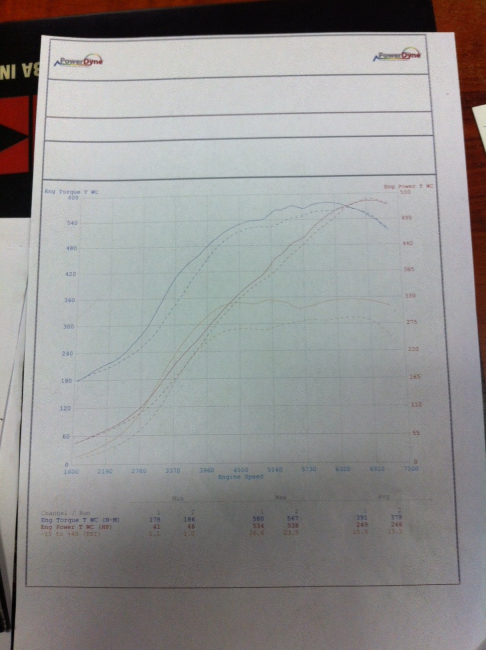

    А скока сейчас в системе? Если не секрет
    И меняется ли оно? Или тупо всегда, скажем 2 бара с хх до дед лайна:green:

    так 1,7 бар, с 4000 до 5200 об 1,5 бар (отжимает вестгейт). будет время настроим еще красивее и мощнее ))) Хотя и так валит:lol:
    P.S буст это 3 я линия на графике:hello:

    :swayka:появилась возможность попасть на ролики.... Поджали вторым клапаном вестгейт и стало все еще красивее.
    Пунктиром старые график:ivf:
    Новый график красивее в реале ( это последний замер был, настройщик забыл включить охлаждение кулера и воздух нагрелся до 58 град. :doh:)
    Сейчас раздуется еще на 400 об,мин раньше. Так что перевалили за 700 нр, и приближается к 800 нм. В принципе как сделать еще раньше пока не знаем да и незачем ))) Валитшописец!

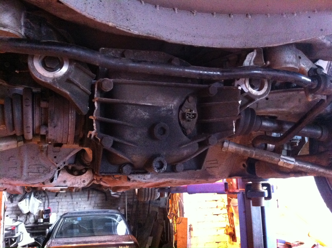

    Редуктор класс!:gigi:
    Злая тачка получилась, скоро еще и кусаться начнет:green:
