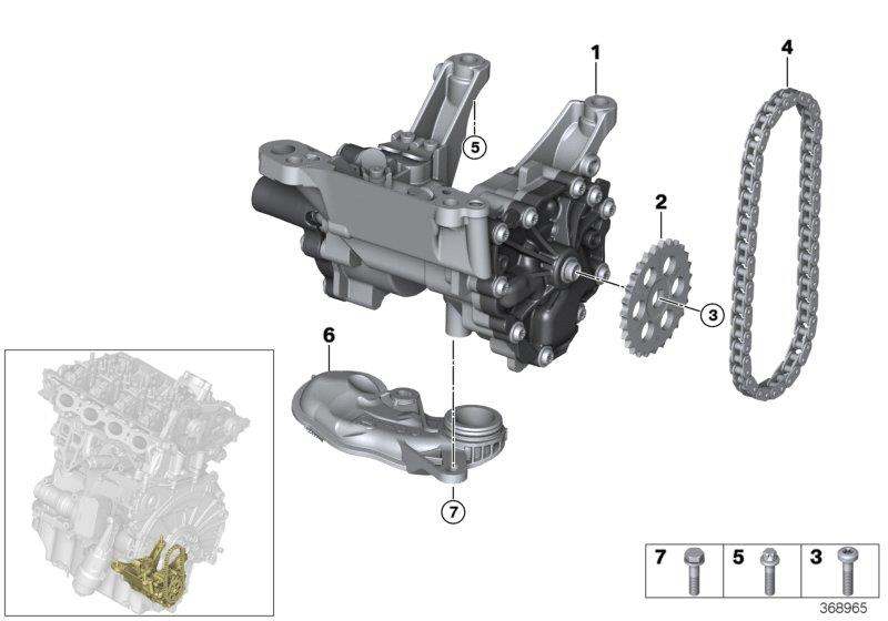

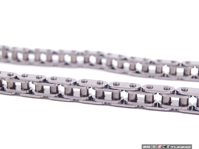

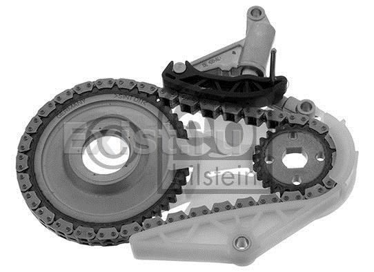

    Россияне пишут, что N20 недалеко ушел от 5.0. Масло не ест, но любит накрываться медным тазом. В основном, из-за проблем с маслянным насосом и его приводом.

    "На всех моторах цепь масляного насоса выглядит так, к примеру, н54, н55, н13, дизеля, ваги и прочие"

    если же только проблема цепи ГРМ и масл.насоса, то на каких пробегах это встречается в наших широтах и какова в среднем стоймость замены? Может какие отзывные программы?
    Диагностируется или может быть сюрпризом?
    по пендостану встречаются машины ~120к миль, в рашке воют моторы и на 50ккм

    Вроде проблемы у него только с маслонасосом. Накрывается скоропостижно и без предварительных "звоночков"

    Цена вопроса если заблаговременно обслужить и если уже пиздос? Цепь надо поменять, я правильно понимаю?
  19. iks
    3,376
    879
    Цепь надо менять, да.
