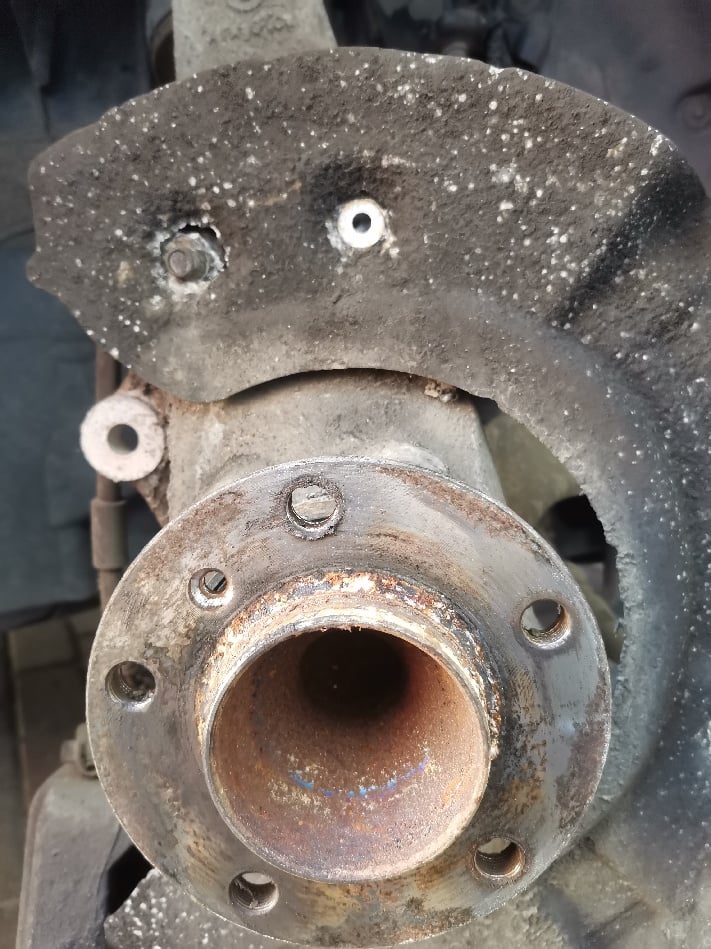

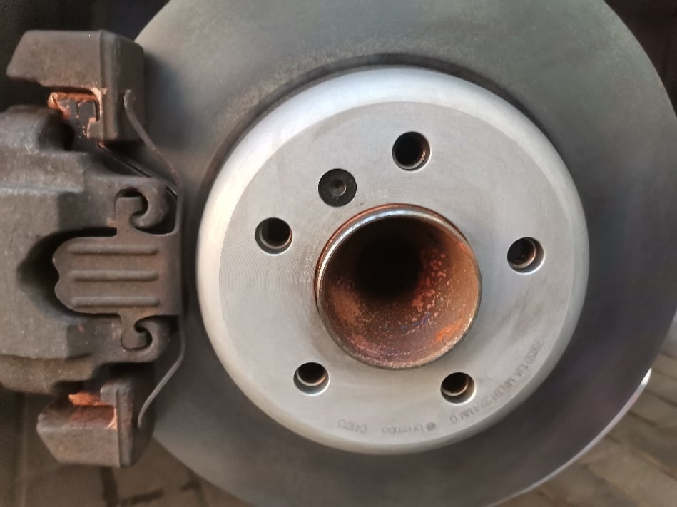

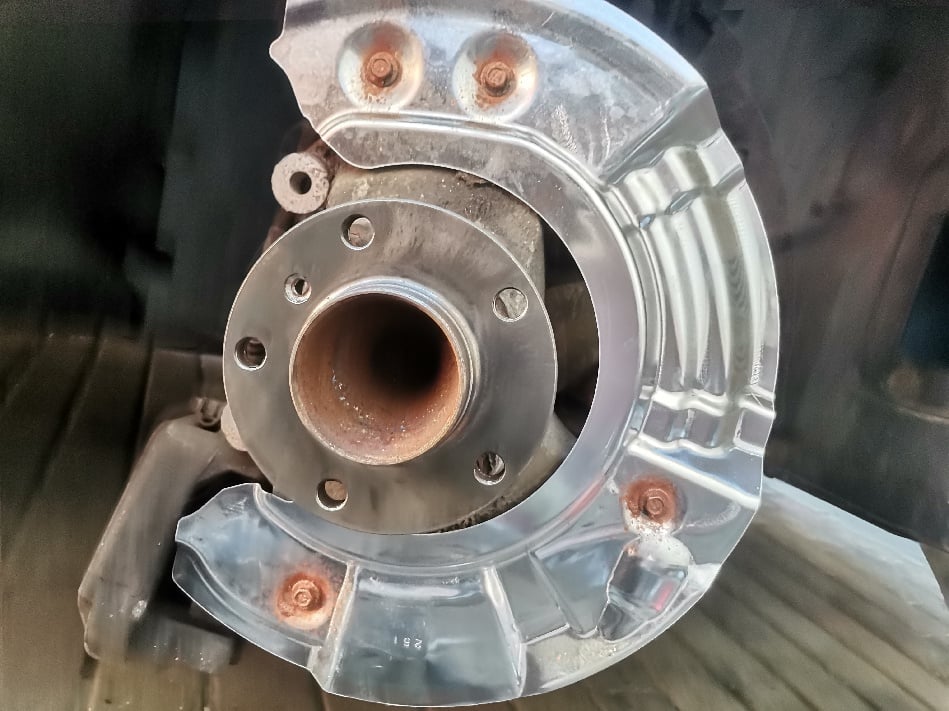

    Нового то особо нечего, ездит, катает.
    137к
    Масла, фильтра, диски, колодки, и защита тормозного механизма :)

    А что с этими защитами происходит, не уж то от рук шиномонтажников страдают?
  12. WSM
    6,503
    от вибраций крепления болтов забиваются
  13. Incore
    3,394
    840
    выглядит, что просто сгнила

    Просто алюминий кородирует.
  16. Andrey45
    12,587
    1,597
    Если защита алюминевая происходит электрохимическая коррозия в местах контакта металлов с разным потенциалом. Надо ставить через пластиковые шайбы чтобы контакта железа с алюминием не было. Поможет до зимы. Зимой соль контакт восстановит.

    если +- как эти проходят, то приемлемо

    наша соль любой контакт востанавливает.
