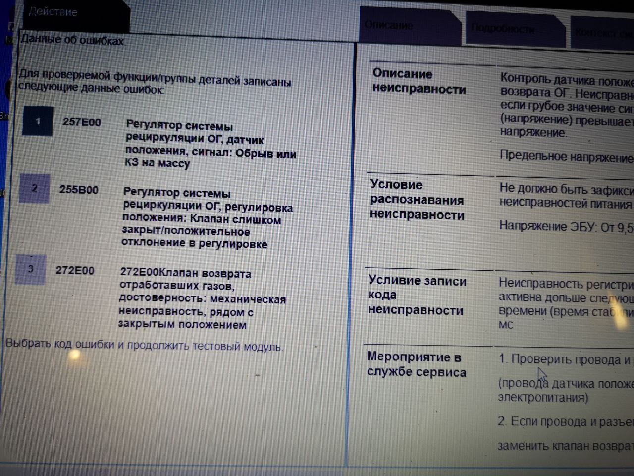

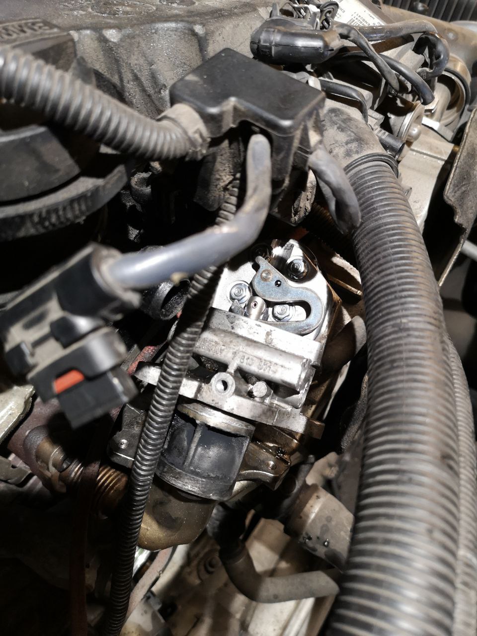

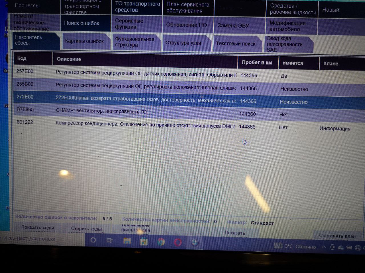

    История такая.
    Стоял на светофоре. Машину дернуло чуток и загорелся чек. Просканил Карли. Показало ошибки на клапан. Стер, поездил. Опять показало.
    Карли - Карли, а Инпа - Инпа. Подлючил. Те же ошибки.
    Подумалось, что может там сажей что то клинит, не открывает, не закрывает как ему хочется. Разобрал, почистил.
    Вроде все ок. Доехал до дома. Поставил. Через пару часов сел за руль и опять чек весит.
    Куда смотреть ?

    Что да как не скажу. Самую низкую цену на клапан EGR или AGR дал Весс Селект.
  3. AxiLe
    9,245
    1,433
    +) купи новый Пербург и не занимайся ерундой =)
  4. WSM
    6,504
    ок
  5. Nikolya
    Nikolya Свой человек
    10 фев 2017
    468
    А он нужен тебе работающий? Можно просто заглушить, прошить и ездить спокойно.
  6. Paparazzy
    45,384
    2,473
    Если купишь, расскажи скока стоил.
    Мне на предыдущей тоже ипал моск. Тоже чистил, я так понял там датчик глючит.
  7. WSM
    6,504
    На след. день поставил Пербург. Пока полет нормальный.
