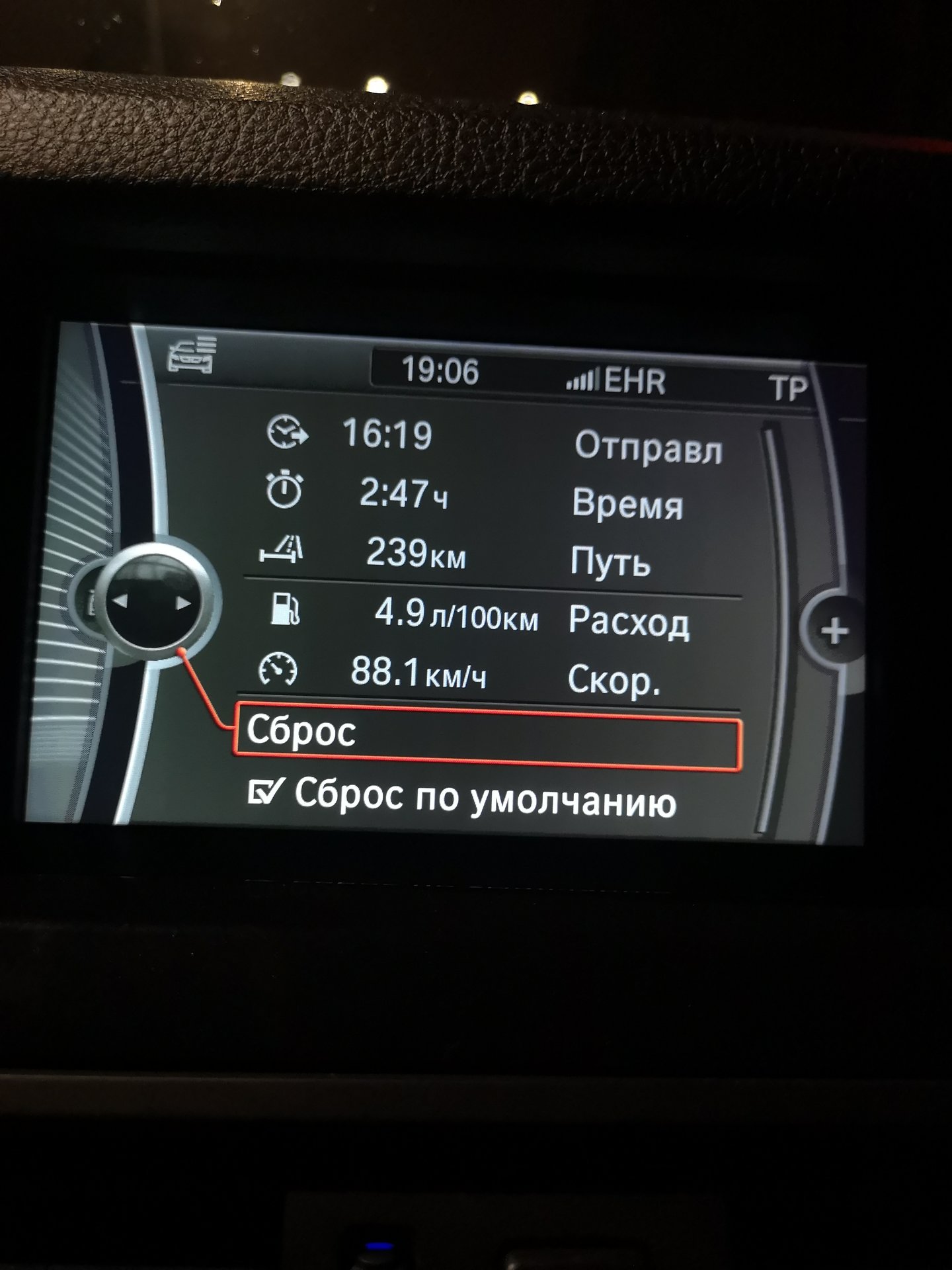

    Со скоростью ~110 вышло меньше.
  4. WSM
    Если пытаться делать цифры меньше, то это можно)
    Изначально на крузаке в трафике когда 20 машин спереди тебя, и все едут за город по своими деревням и самыла их обгонять нет Т. К. Через 10-20км сами поуглам рассасуться на компе 3.9 показывало, но с обнгонами по 0.1 увиличмвается. Пол дороги 4.6 держалось. Потом ещё увиличилось :bighabds:

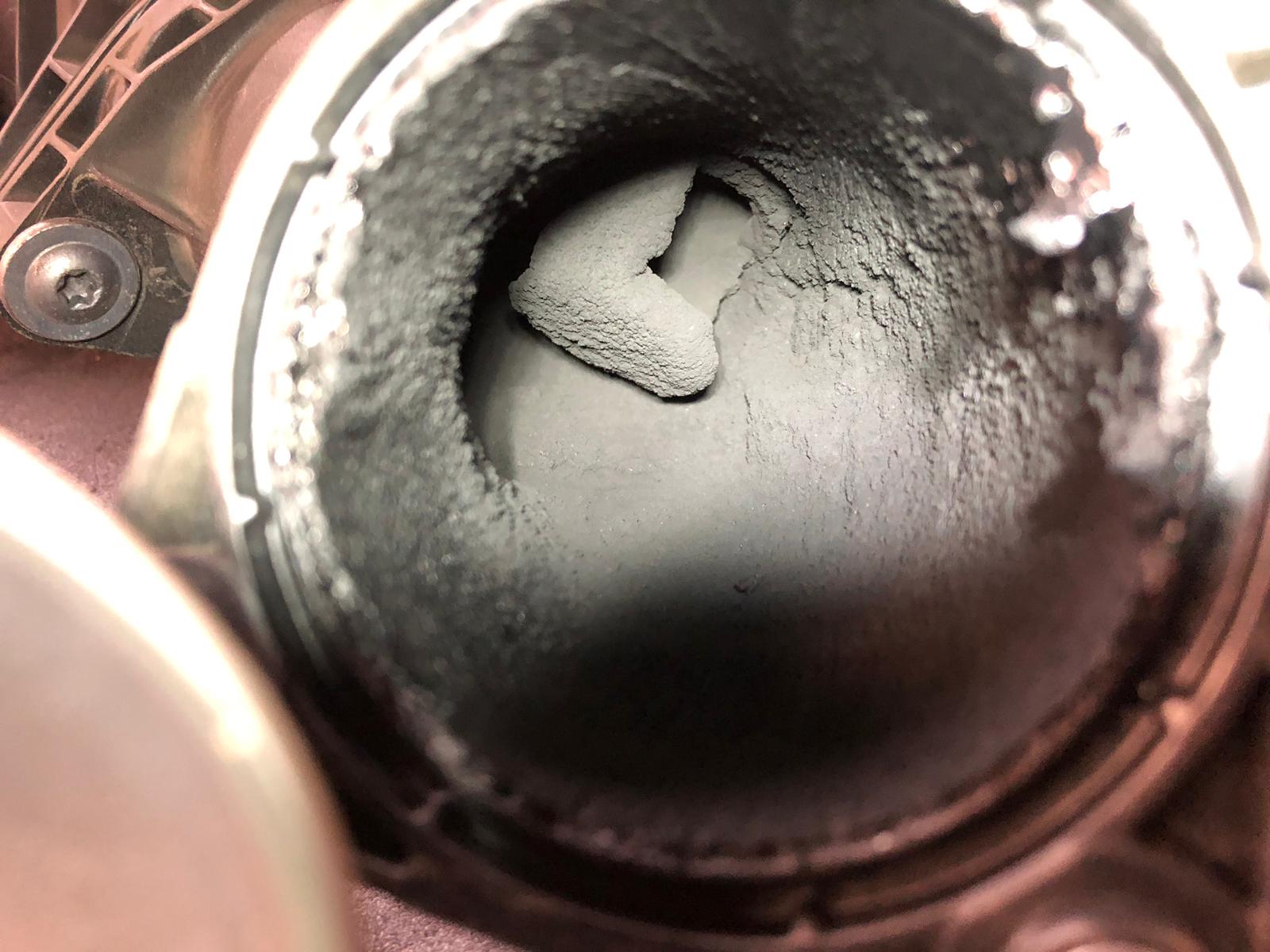

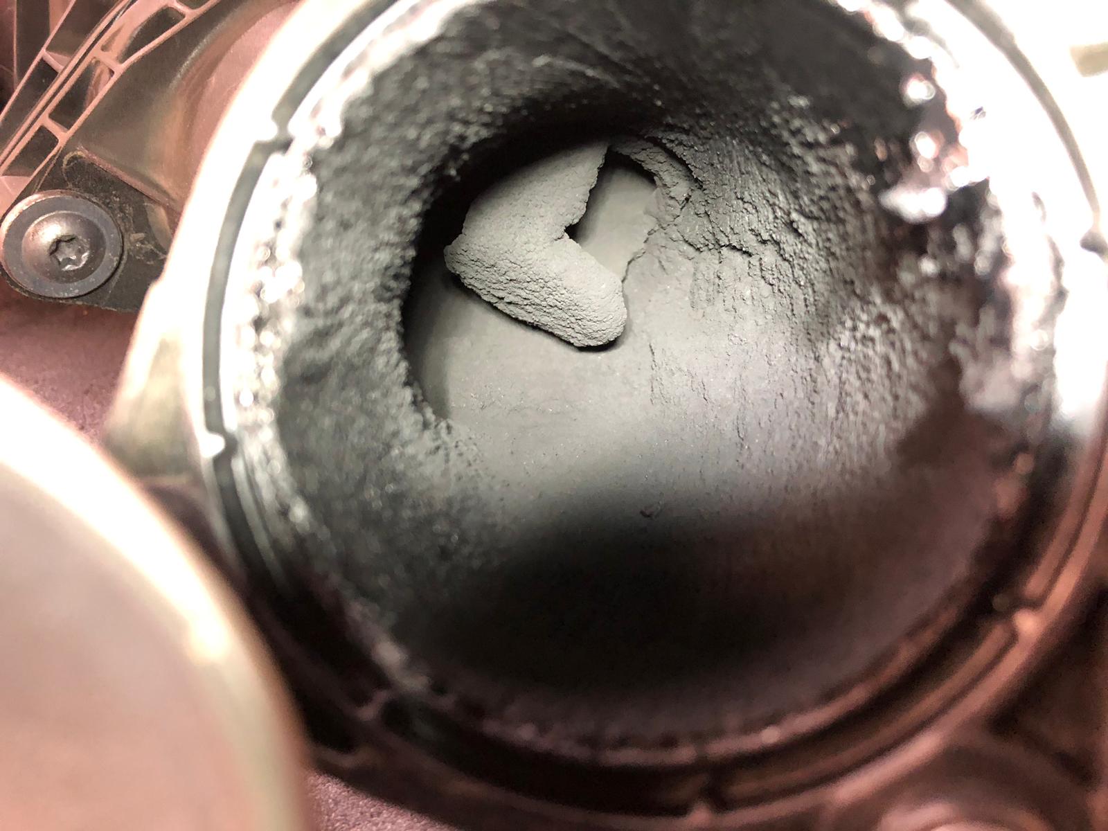

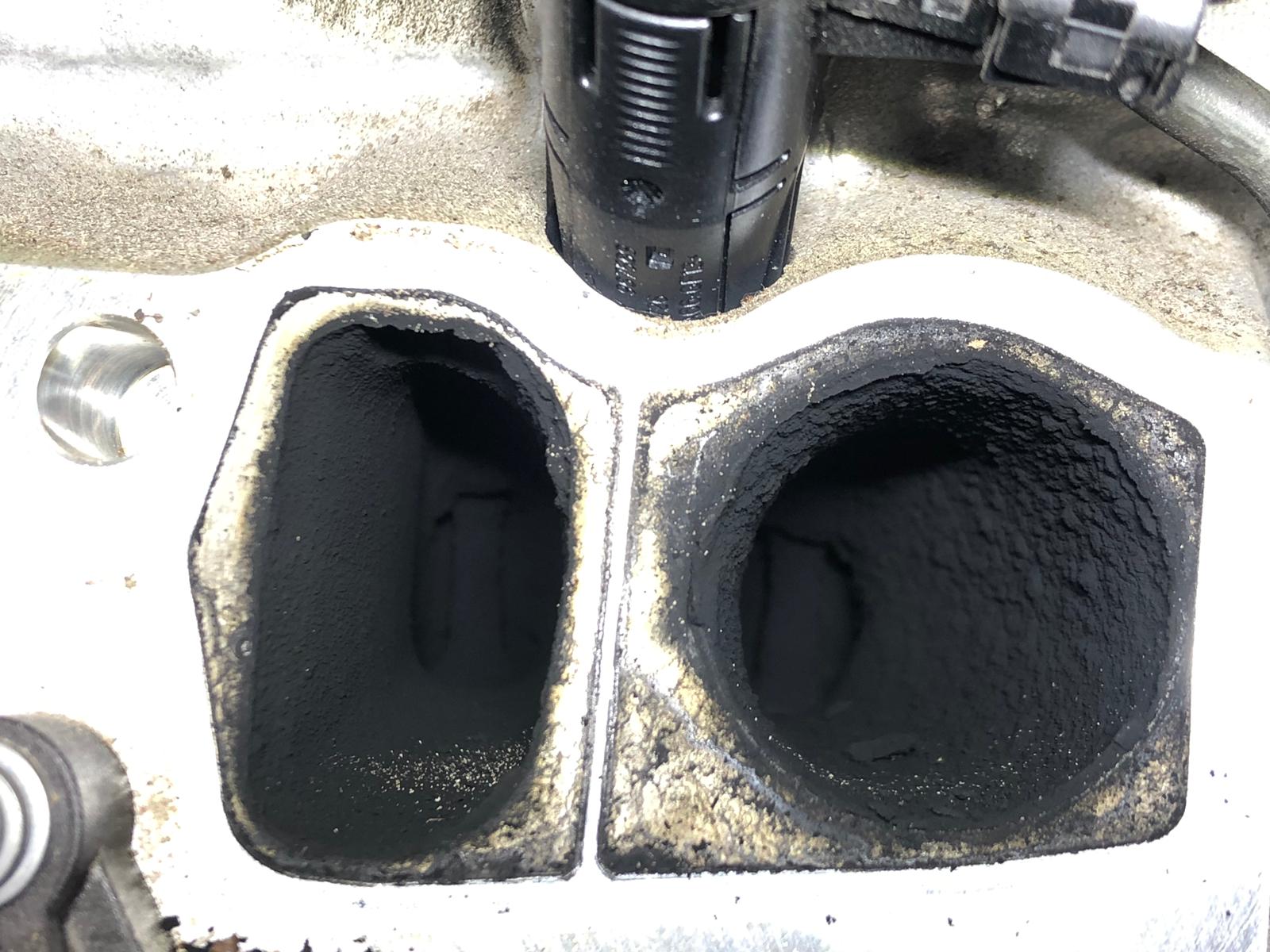

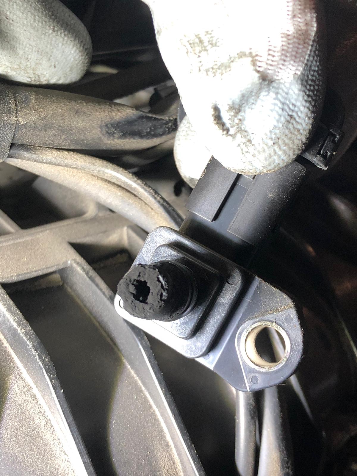

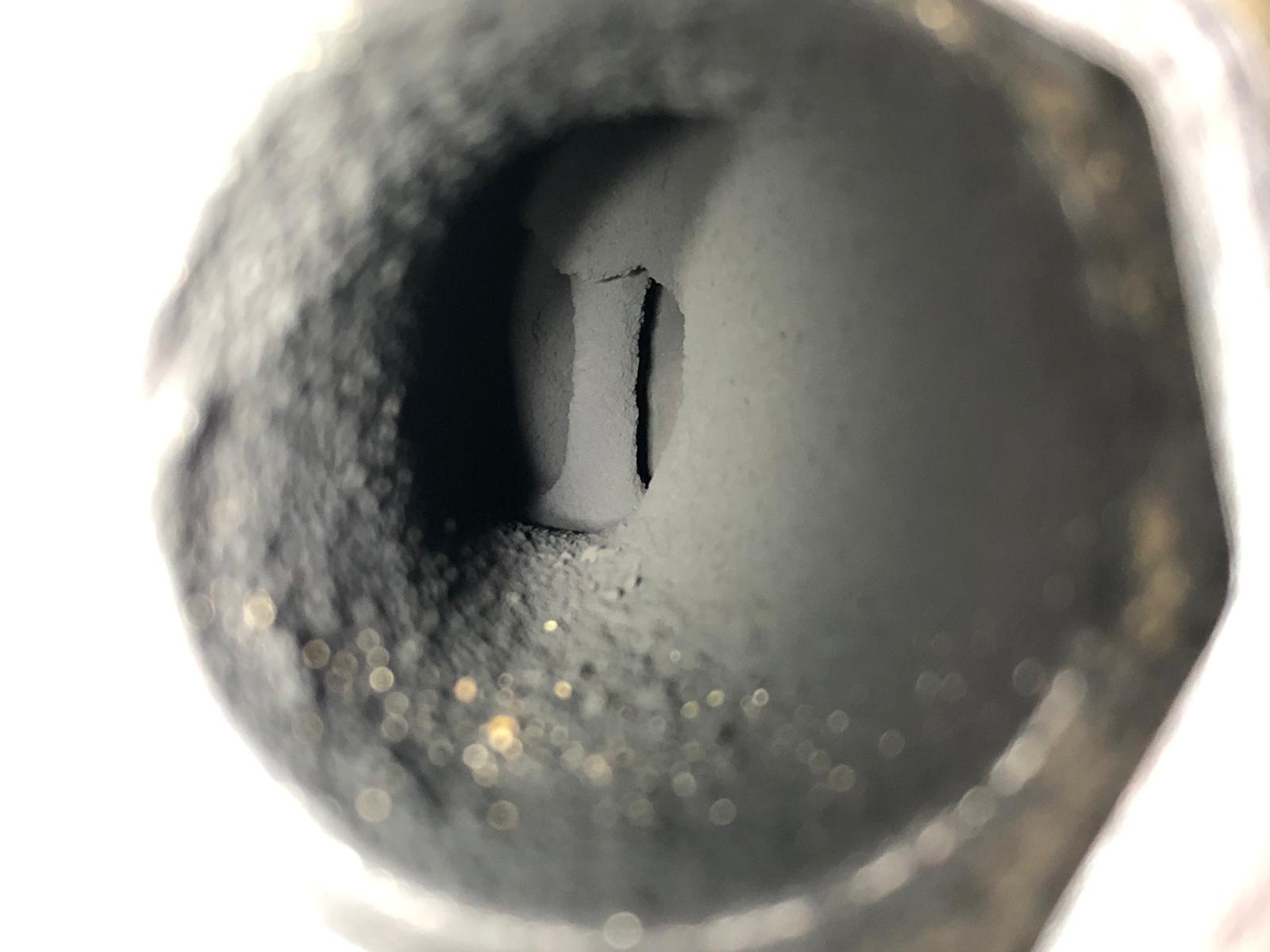

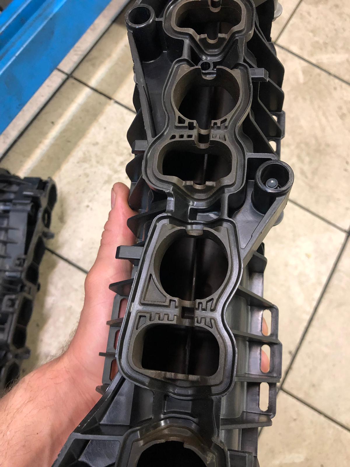

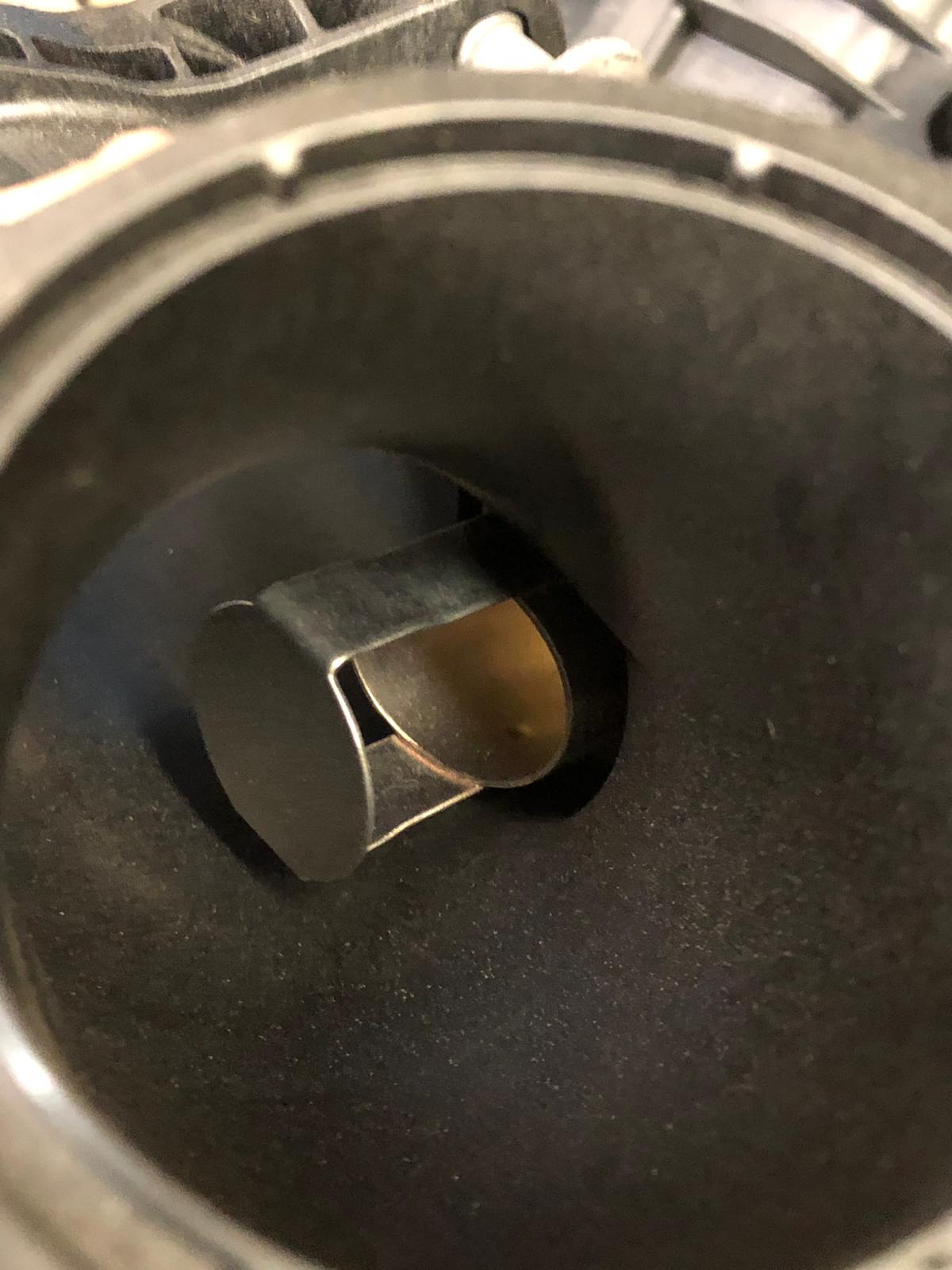

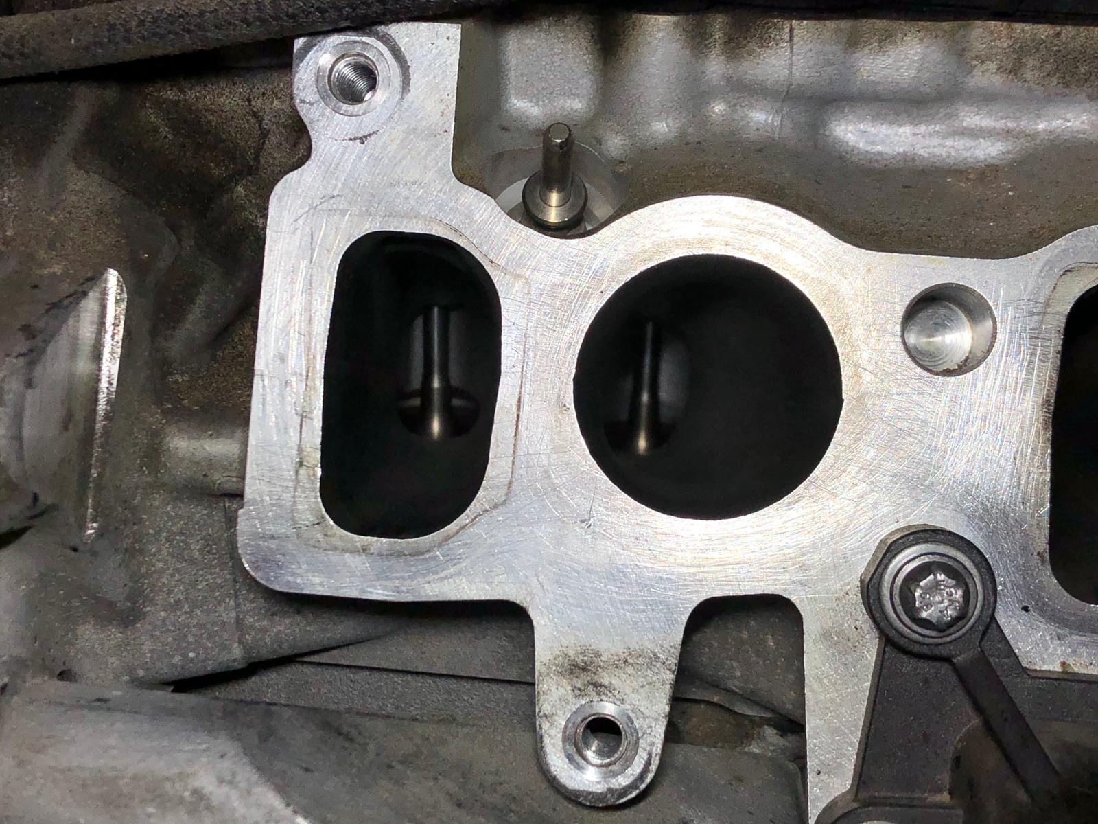

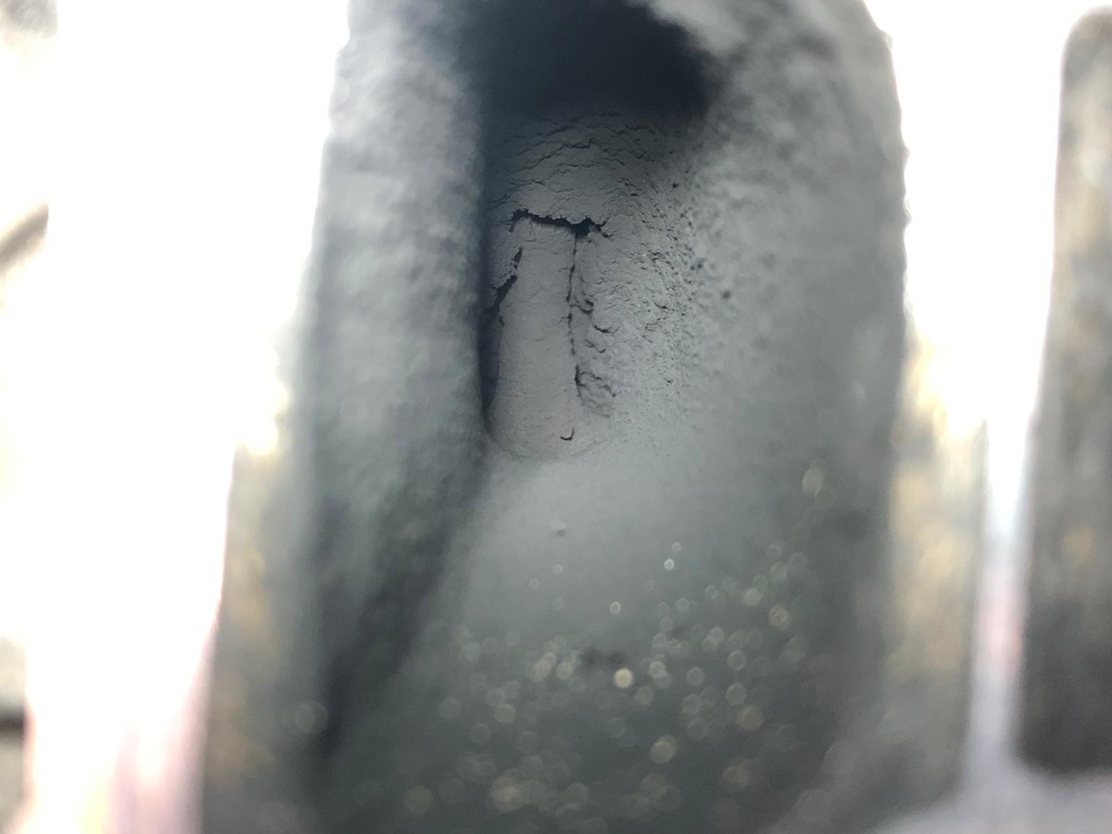

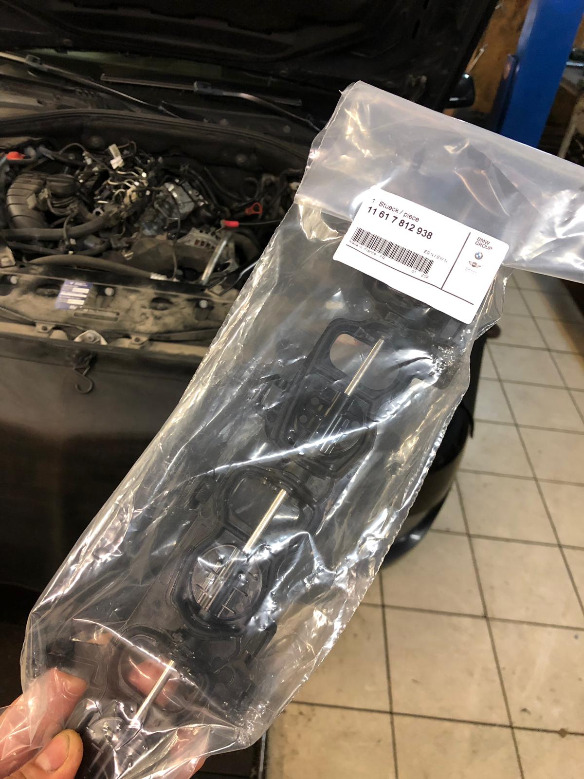

    Так как кореш застрял в Азии и не смог приехать к бмвисту появилась возможность занять его место.
    Замена масла на пробеге 116к Motul 5w30, фильтра.
    Замена масла в коробке.
    Чиста коллектора и головок.
    Пару фоток до:
    a13x нравится это.
  18. WSM

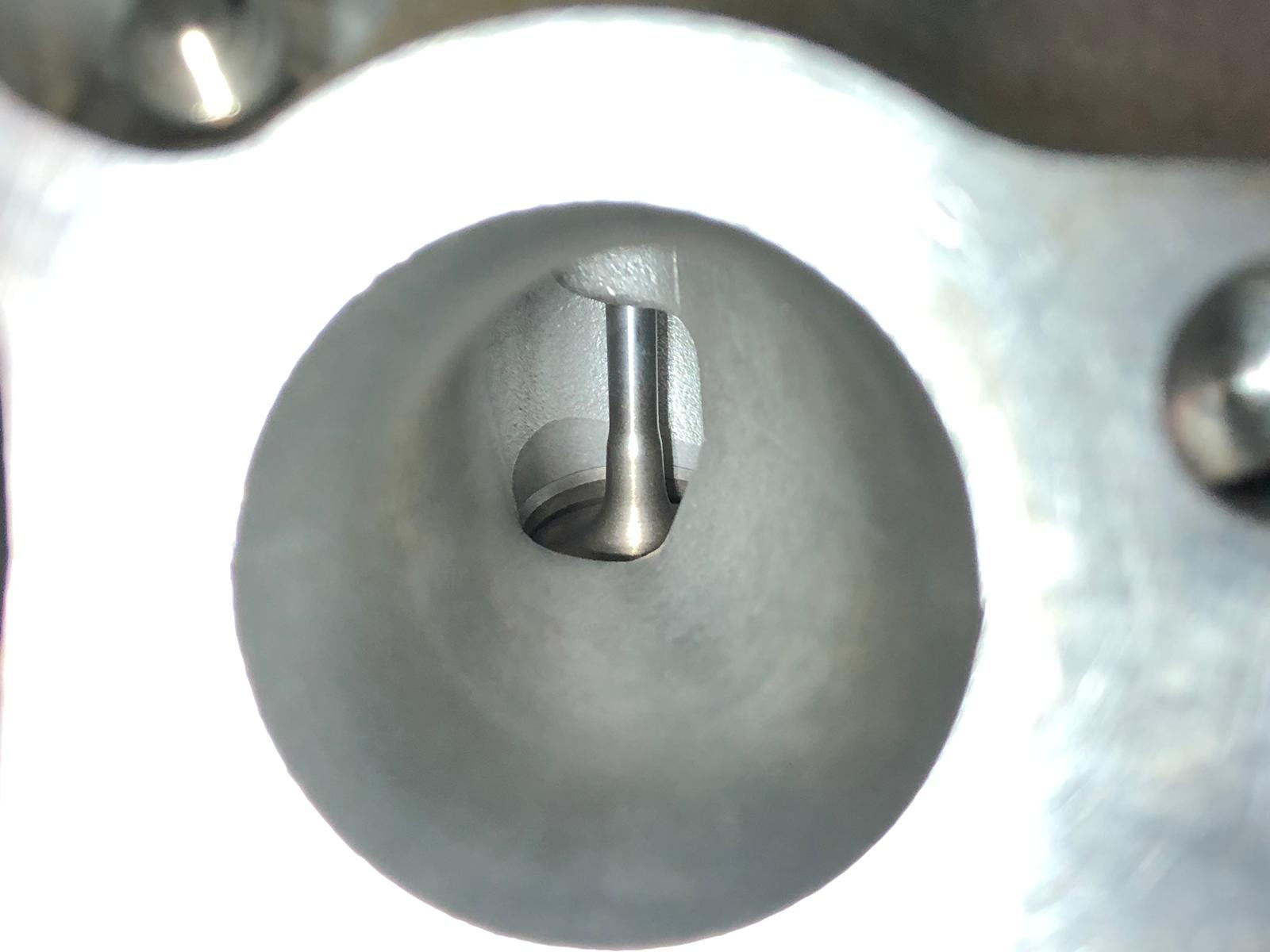

    И после:
    iks и a13x нравится это.

    Полезные фото с коллектором!
