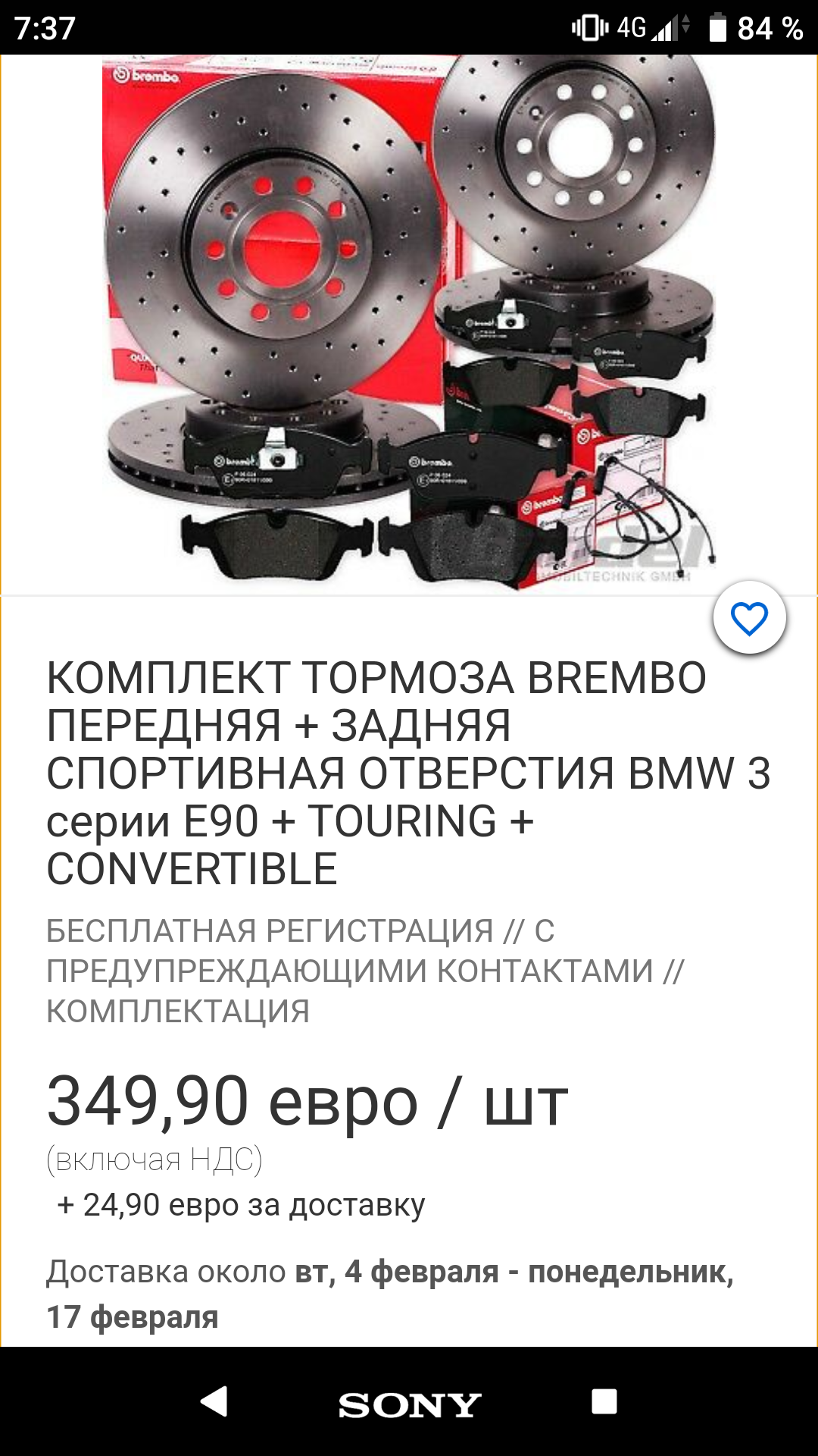

  5. Andrew.B
    Местные советовали такие, brembo xtra :hz:

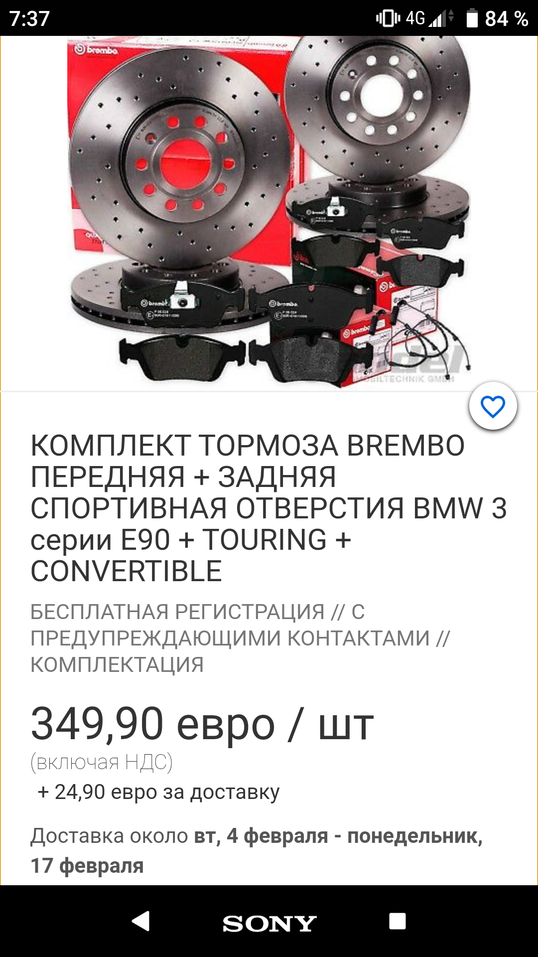

  14. Andrew.B
    Просто как пример, часто бывают вкусные цены!
