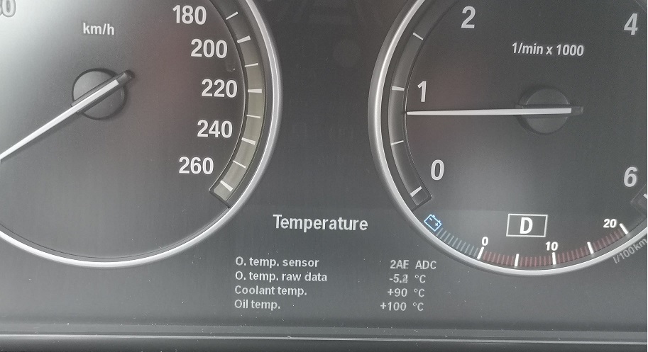

  1. Andrey45
    Какая температура двигателя прогретого у тебя?
  2. WSM
    :hz:
  3. Andrey45
    Подсказываю: правая стрелка на приборке на 12 часов?
  4. WSM
    Естественно :) я думал тебе по меню надо, именно в градусах.
    Не понятно к чему вопрос :)
  5. Andrey45
    12 часов это 100 градусов. Не многовато?
  6. DemAn
    12,241
    1,944
    12 часов - это рабочая температура конкретно ЭТОГО двигателя. А градусов это может быть сколько угодно.
    gutta, Che и Андрюха* нравится это.
  7. Andrey45
    Там написано 100. Понятно что показывает где-то рядом. Т.е. стрелка прямо и под ней 100 градусов это нормально?
  8. AxiLe
    9,245
    1,433
    Разве ты не знал что там температура МАСЛА, а температура Антифриза можно посмотреть в скрытом меню.
    Заводские показания температуры масла ровно 100, в этот момент темп. антифриза 88-90.
    В черногории на 740д в +42 на крутых подьёмах температура масла была 100 а антифриз 90. Зимой в -20 тоже самое.
    При неисправном термостате, он клинит на N сериях и открывается позже, бывает что температура антифриза растёт выше 110-120, а масло при это показывает 105.
    12 часов стрелка если встала это 75-120 градусов.
    Che, nikitaec777 и Oleg нравится это.
  9. Andrey45
    Андрей спасибо! Всё чётко разъяснил! Успокоил.
    П.С. Что там масло забыл, точнее не задумался по аналогии.

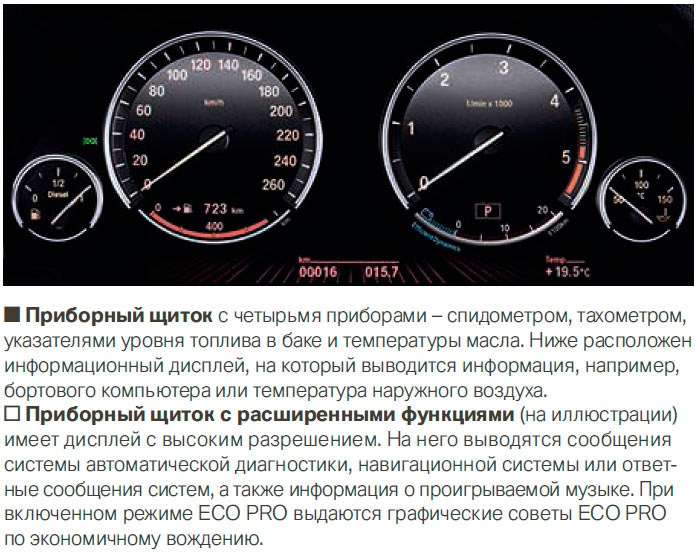

  10. sergio
    4,542
    815
    Где в этом моторе датчик температуры масла?
  11. Xok-
    Xok- Moderator
    17 окт 2006
    4,065
    392
    Адиса Беба
    Che нравится это.
  12. Andrey45
    Чем дальше тем интересней.
  13. AxiLe
    9,245
    1,433
    На моторах M,N,B серии датчик температуры масла стоит вместе с датчиком уровня масла.

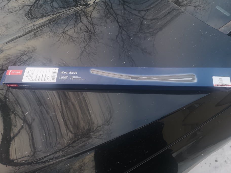

  17. WSM
    решил такие попробовать.. отзывы хорошие.
  18. Andrew.B
    Тоже надо поменять бы, что по чём?
  19. WSM
    в trodo покупал
  20. Андрюха*
    А чего не бош?
