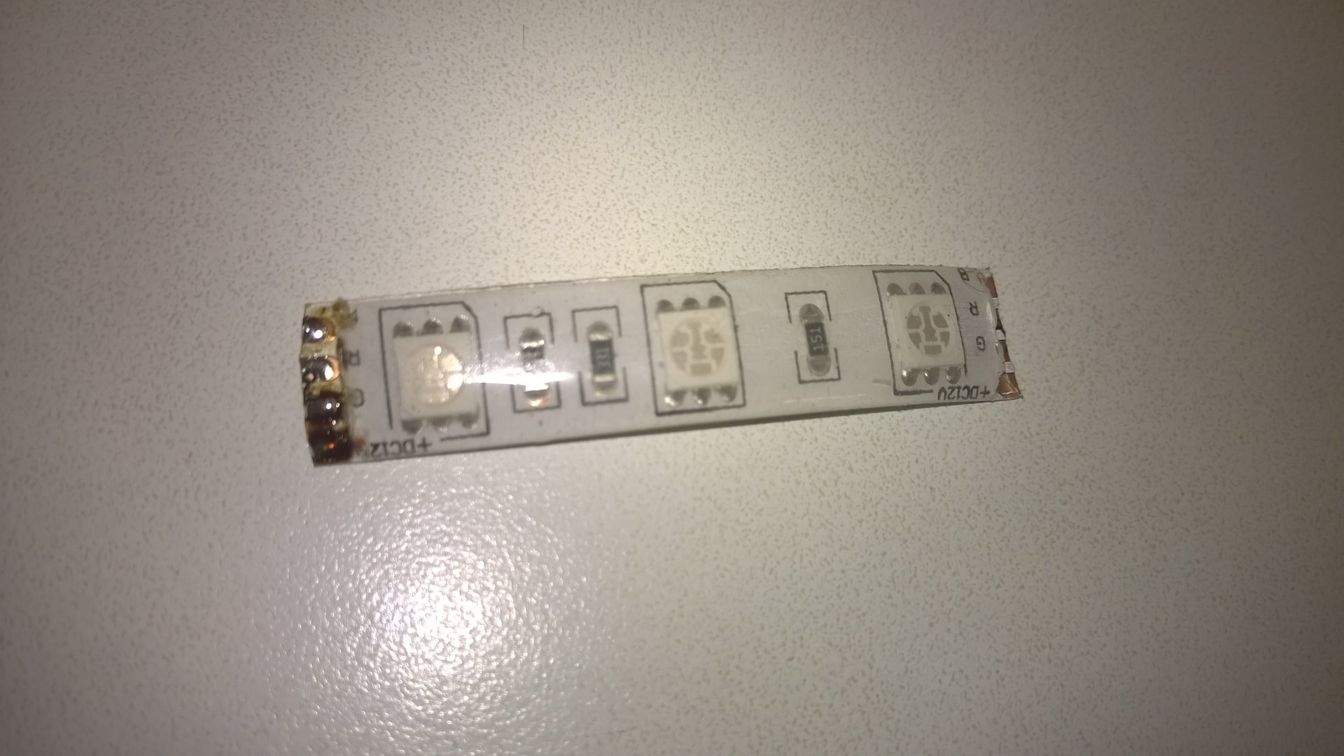

    LED ленту надо повернуть на 90 градусов в плоскости. Если разрезать и соединить то чем? Лента покрыта силиконом. Снял силикон попробовал паять. Нудно получается. И не гарантированно.

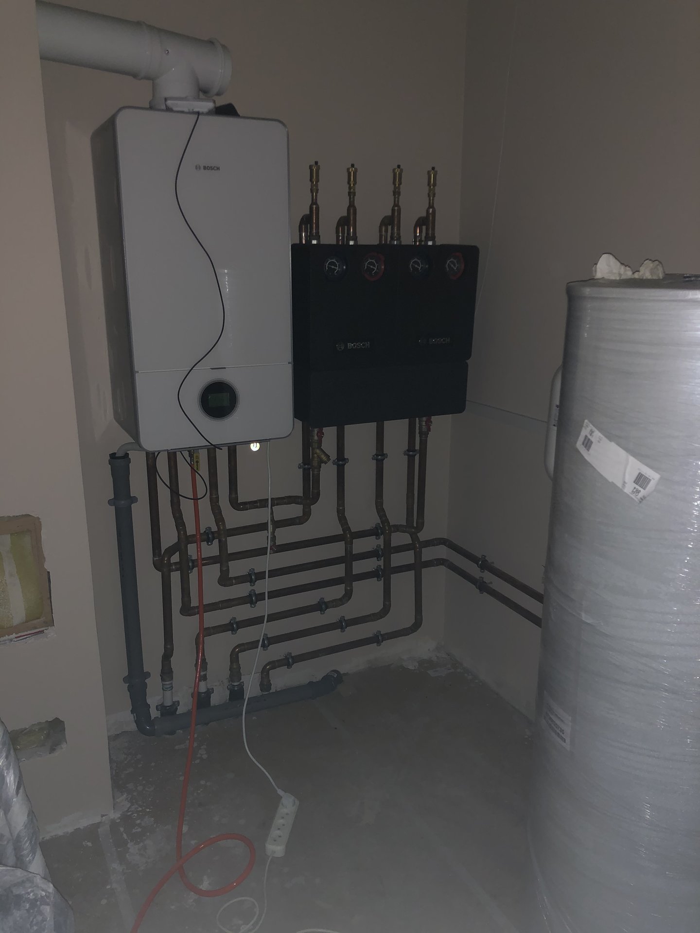

  18. Incore
    849
    гитара и коллектор это одно и то же? :)
    Команат с радиаторами и теплым полом одновременно - нету. Фактически, первый этаж - ТП, на втором в комнатах радиаторы.
    Может будет яснее с картинкой, правда сорян за мутное фото, снято хз как.
    Черные боксы справа от котла - наслсные группы HS25/6 на радиаторы и HSM25/6 на теплый пол. Как я понял, отличаются наличием смесителя у последнего. Под ними коллектор HKV 2/25/25.

    Не ошибаешься.
    Любой котел должен выключаться при достижении температуры гистерезиса - т.е. если температура обратки ниже, чем температура подачи менее чем на 5 градусов, то горелка выключается. У себя на котле использую два режима температуры теплоносителя - минимальный для осени-весны и номинальный для зимы.
    На радиаторах, кстати, регулятор данфос через пару лет сдохли и были заменены Poer, которые интегрируются с их же комнатным термостатом и датчиком утечки газа.
  20. Andrew.B
    Да, одно и то же:roll:! С твоей системой можешь ставить на котле больше, но смотри чтобы хоть на одном контуре температура была выставлена как на котле! Это у тебя контроллер на котле?
    Incore нравится это.
