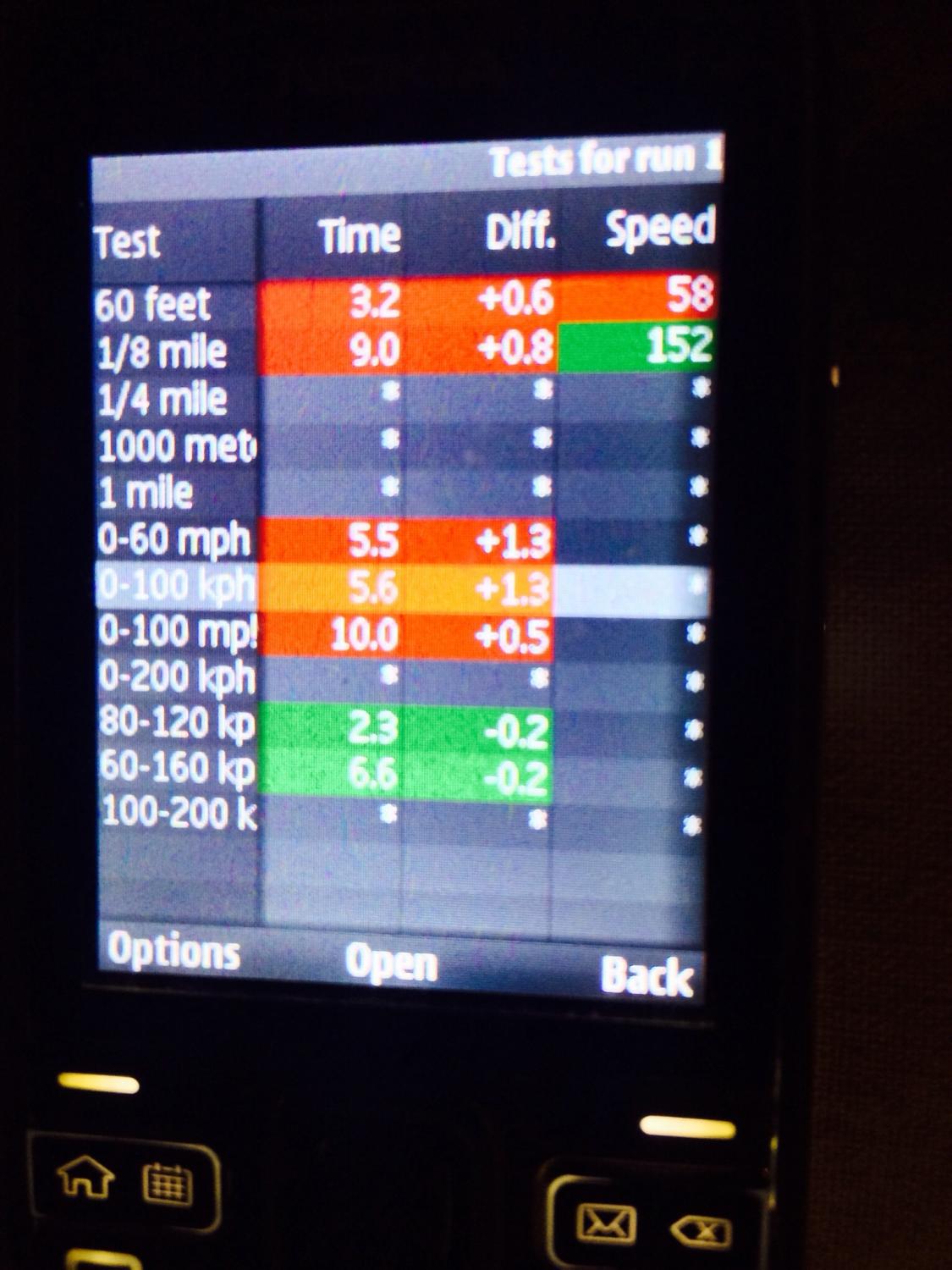

    Сегодня поробовал сделать замеры 0-160, до 100км/ч авто буксует, потом кое как цепляется за дорогу.
    Первый замер, резина еще холодная.

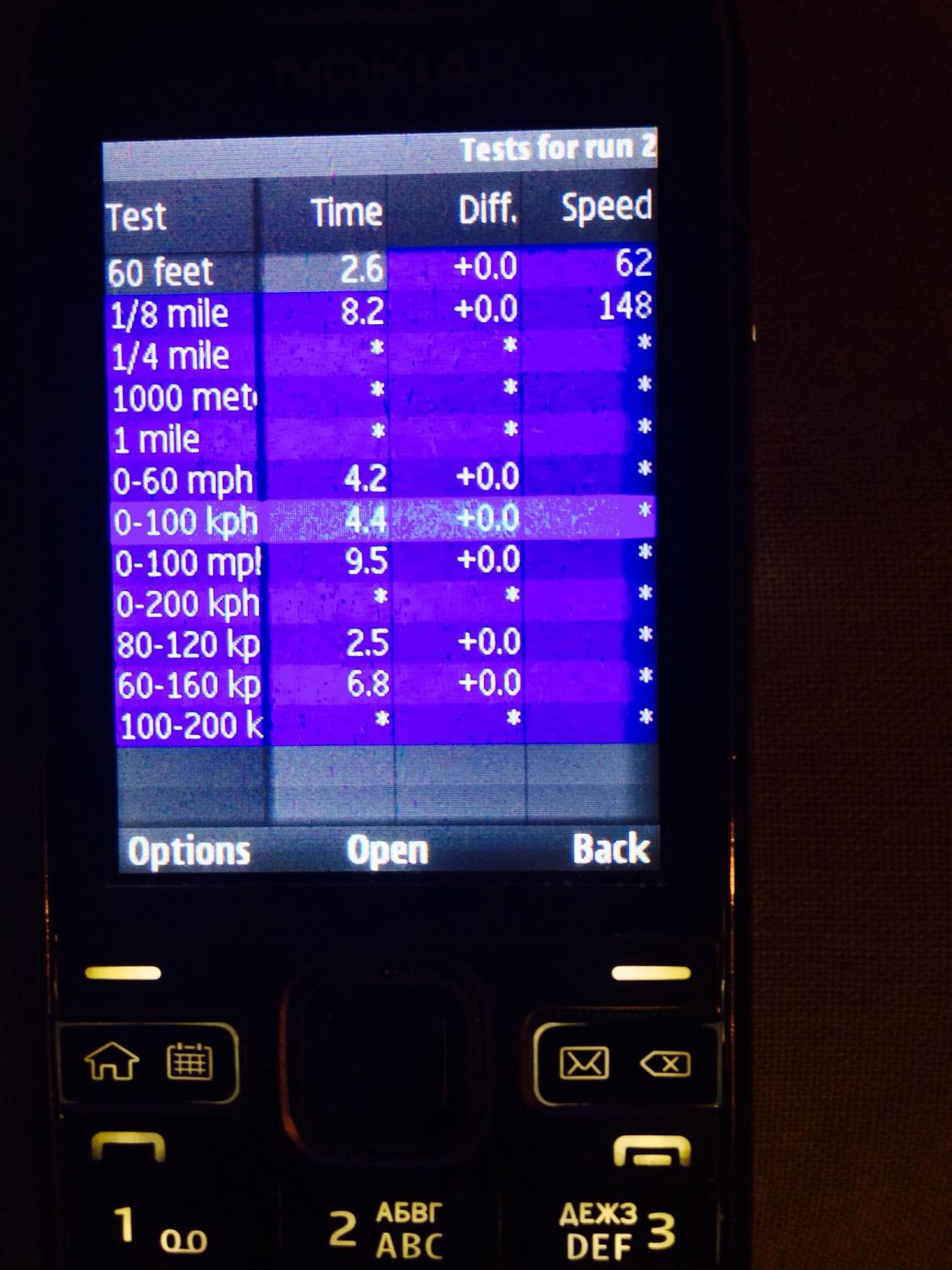

    Второй до 100 получился интересней.

  19. iks
    896
    4,4 до ста на Е46 :super: ПС. В моторе вкладыши рекомендуют периодически менять, если он до 2009го года сделан.

    С зацепом должно быть меньше 4-ех
