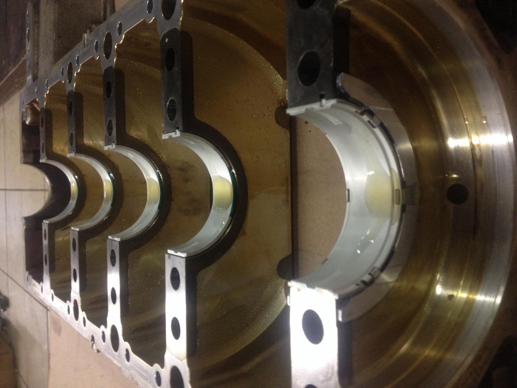

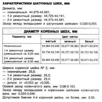

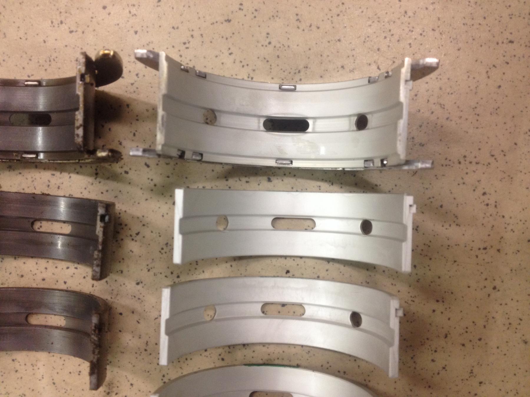

    Это шатунные, а коренные не менял?
    Там головоломка с цветами
    И дата выпуска там не причем, как и размеры, они одинаковые, но цвета (плотность и т.д.) отличается

    893
    И еще них до кучи напыления разные есть, от сторонних производителей...

    В старых книжках по ремонту писали про разные цвета так ( в приложении )
    странно что в етк не пишут цифрами а только по цветам.

    Нижние корни в порядке.
    А ты что коленвал снимал и коренные менял?
  6. AJlekcaHgp
    AJlekcaHgp Guest
    Колено не снимается, меняются они по месту, предварительно осмотрев состояние шеек колена.

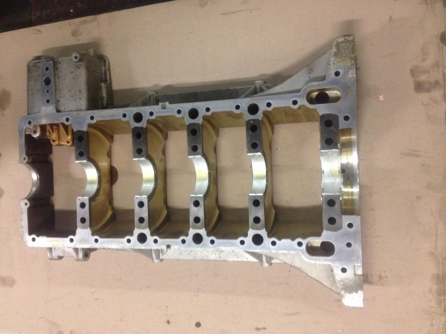

    А как верхние коренные менять не снимая колена? Я не посмотрел, там так просто можно заменить?
  8. AJlekcaHgp
    AJlekcaHgp Guest
    Откручиваешь нижнюю часть блока, колено весит на цепях, на кпп и частично на поршнях, берешь металлическую линейку (привет школьные времена :green: ) и выталкиваешь вкладыши, обратно так же :)
    Но потом часть блока не просто прикрутить по месту.Но все возможно :super:

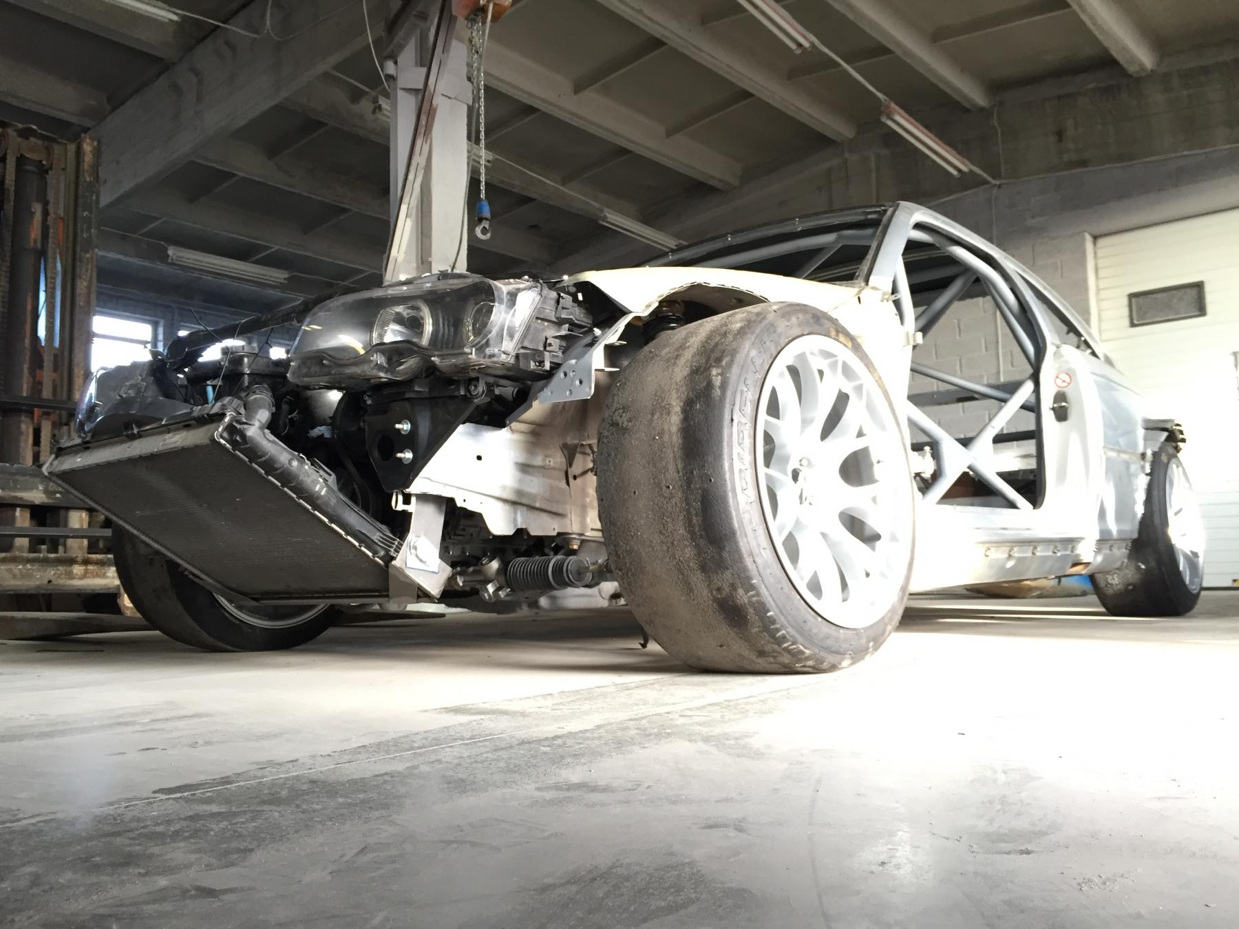

    Очень скоро сезон, кто уже готов? :)
  10. Felix
    кроме фар от 330 осталось что то? :gigi:
  11. PVL
    PVL M-статус
    15 янв 2005
    3,004
    140
    Auto
    от 330 не осталось ничего, совсем ничего..
    теперь это 318i :)

    Радиатор явно не для 318:gigi:
