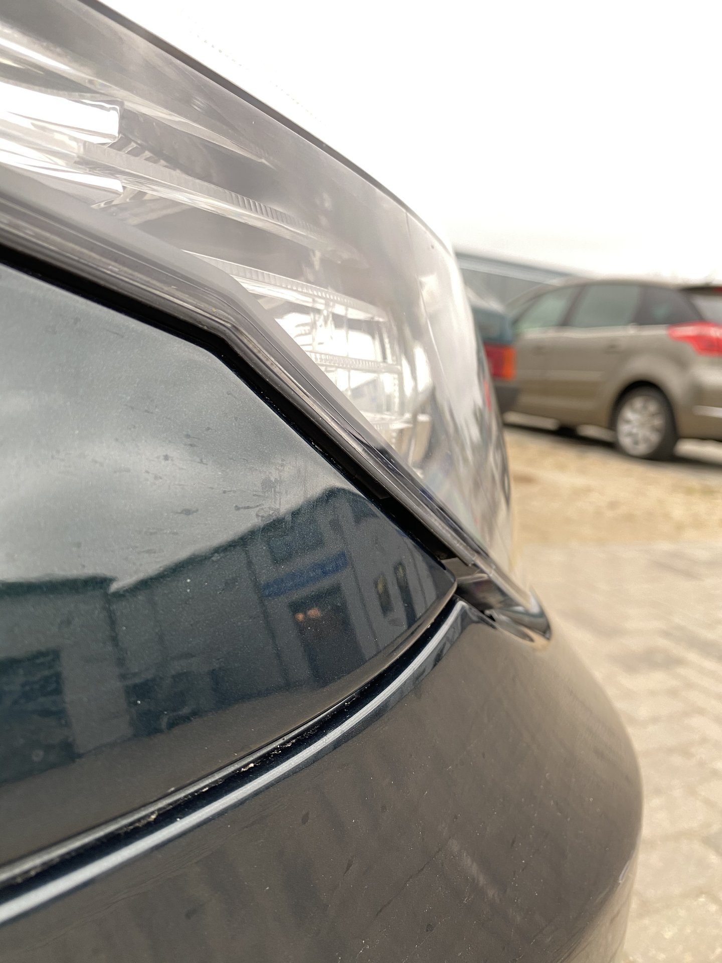

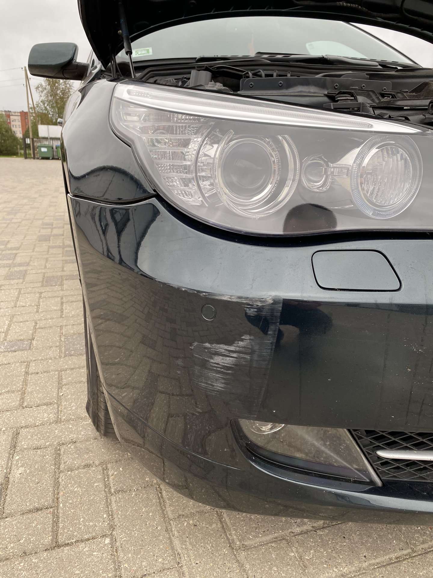

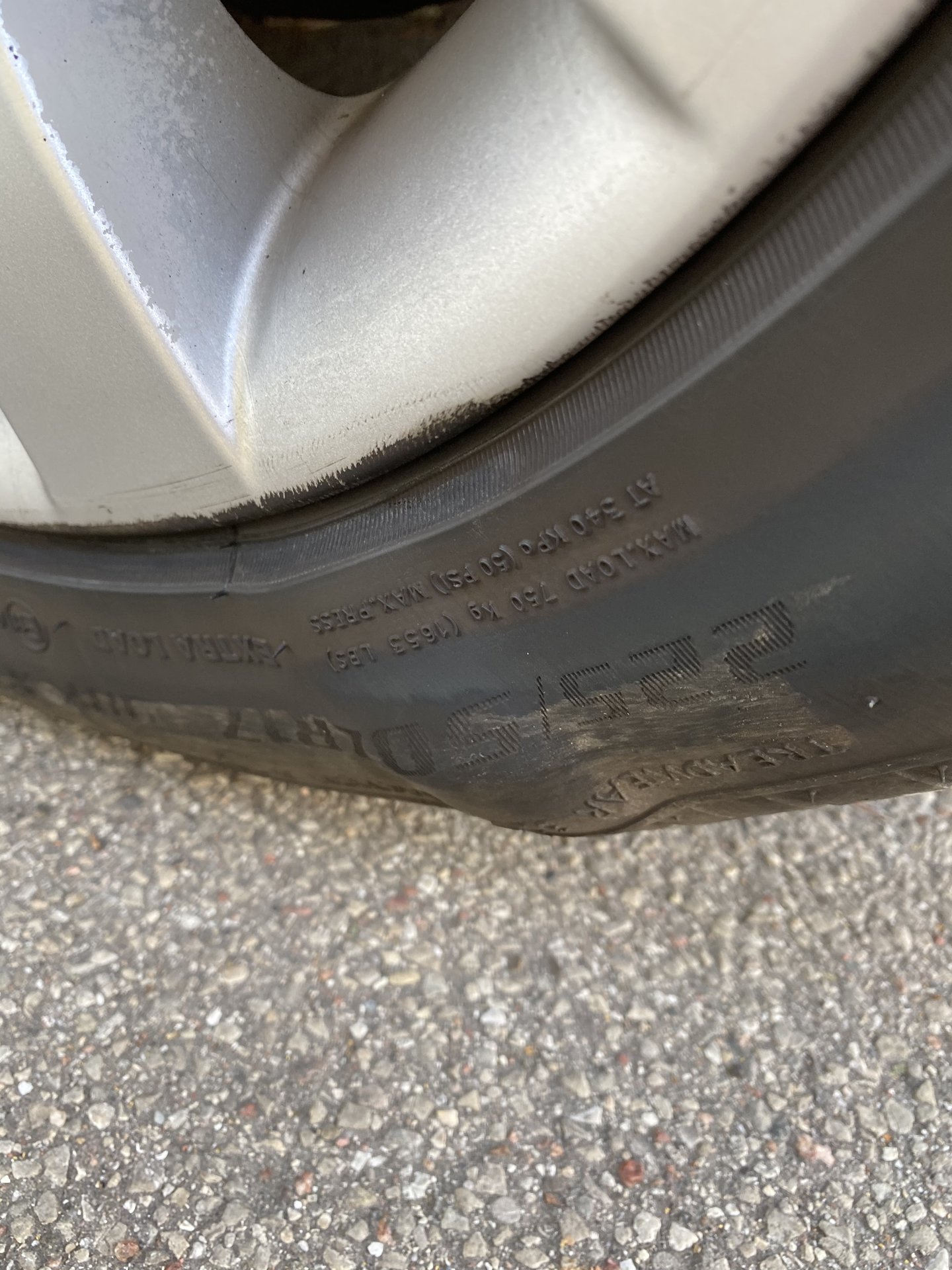

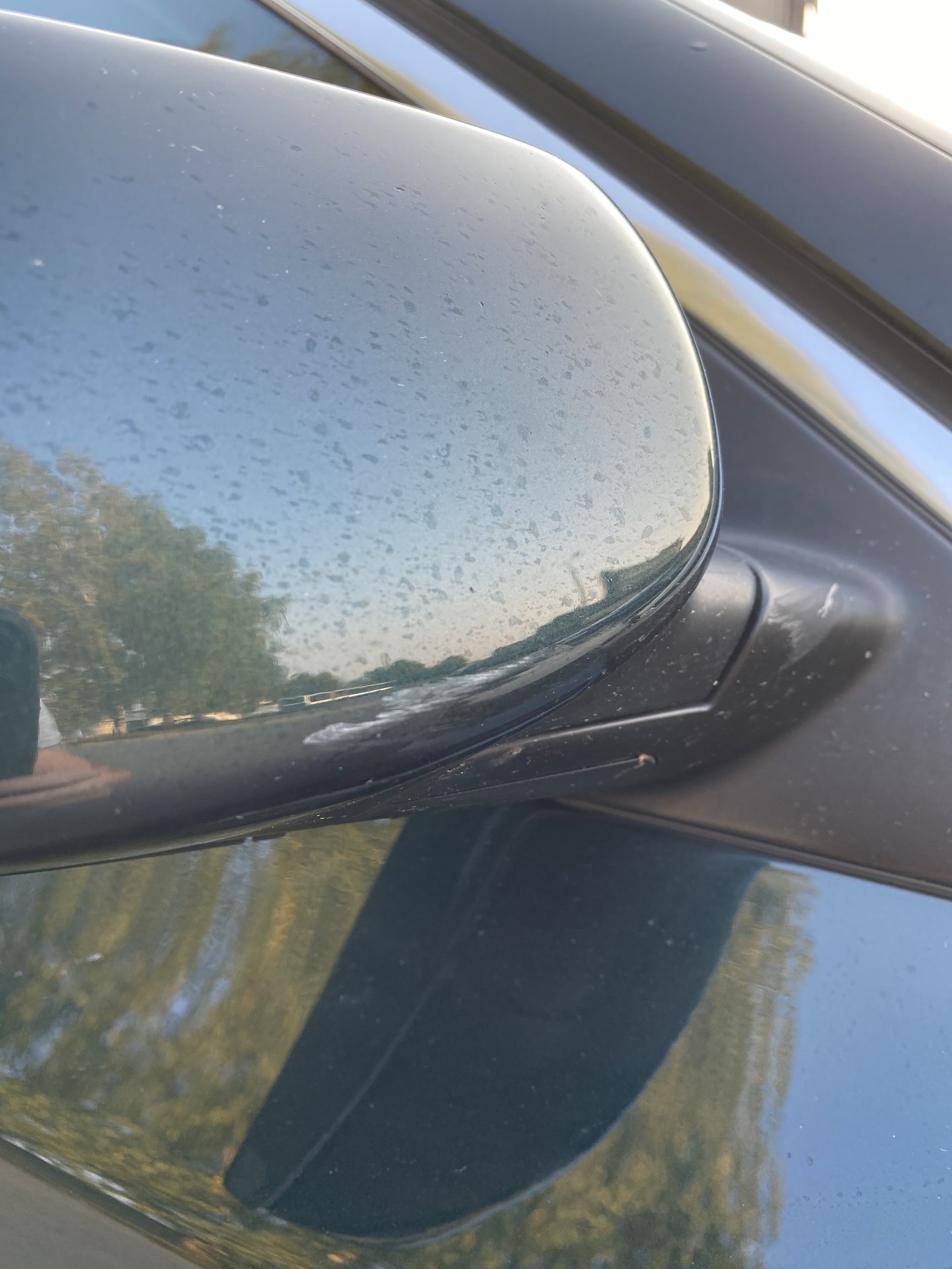

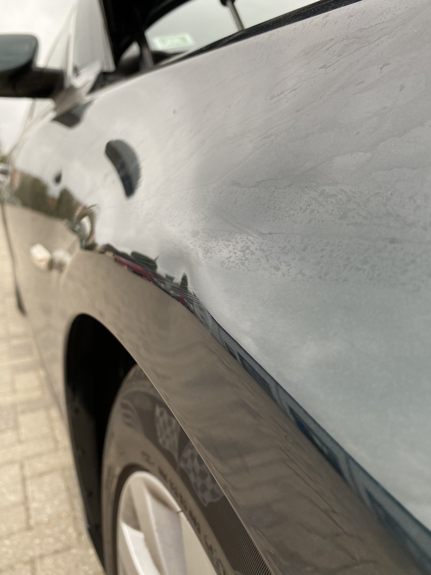

    Ехал себе ночью по трассе, везде ремонты етить их налево и вдруг знак на пути…
    Как я его незаметил…
    Пластиковые которые, вдоль дороги стоят когда ремонты, основание бетонное у него.
    Удар-прыжек и результат
    Скорость около 70км/ч была...
    Бампер — покраска
    Крыло — вытягивать
    Стойка — полировка
    Зеркало — покраска и замена стекляшки
    Резина — под замену обе покрышки
    Диск — выпремлять
    Амморт — замена х 2
    Опорник — замена х 2
    Развал
    Направляющий фары - замена
    Каско от Балта.
    Страховая смету утвердила, будем делать.
    Около 1700-1800 евро вышло.

    Диски запрещено ремонтировать, втч и прокатывать. Мне тоже несколько раз страховая пыталась впарить прокатку. После того как просил от них бумагу о том, что диск катали по их инициативе и письменную гарантию на эту работу - молча ставили в смету замену диска.

    Скорее диск катали по моей инициативе, там нечего и катать было по факту...
    И страховая кстати попросила фото с балансировки именно этого диска ;)
    Чтобы все было видно...
  13. DemAn
    12,249
    1,947
    Ну так они и рады прокатать то, что надо менять. В общем, если диск погнуло - я б выбил замену. Но ,если тебе не надо - смотри сам :)
    В следующий раз они сами же откажутся платить тебе за этот диск, т.к. он был катанный и вообще запрещён к эксплуатации. А фотки ты им сам прислал.

    Так там ничего и не погнуло по факту :)
    Все уже собрали по подвеске, оперативно.
    Смету за 2 дня утвердили. Подвеску за день сделали.
    Теперь визуалка осталась.

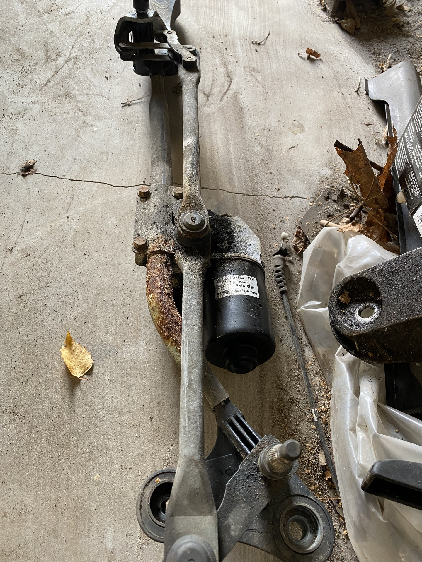

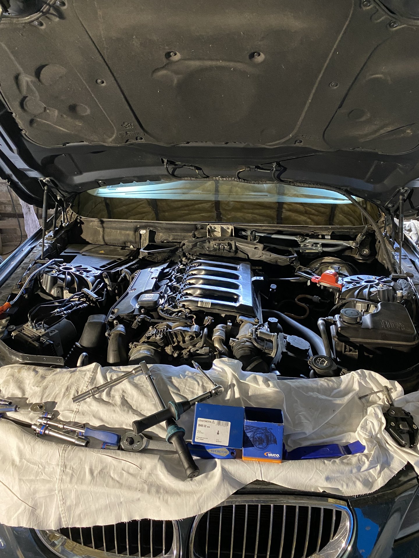

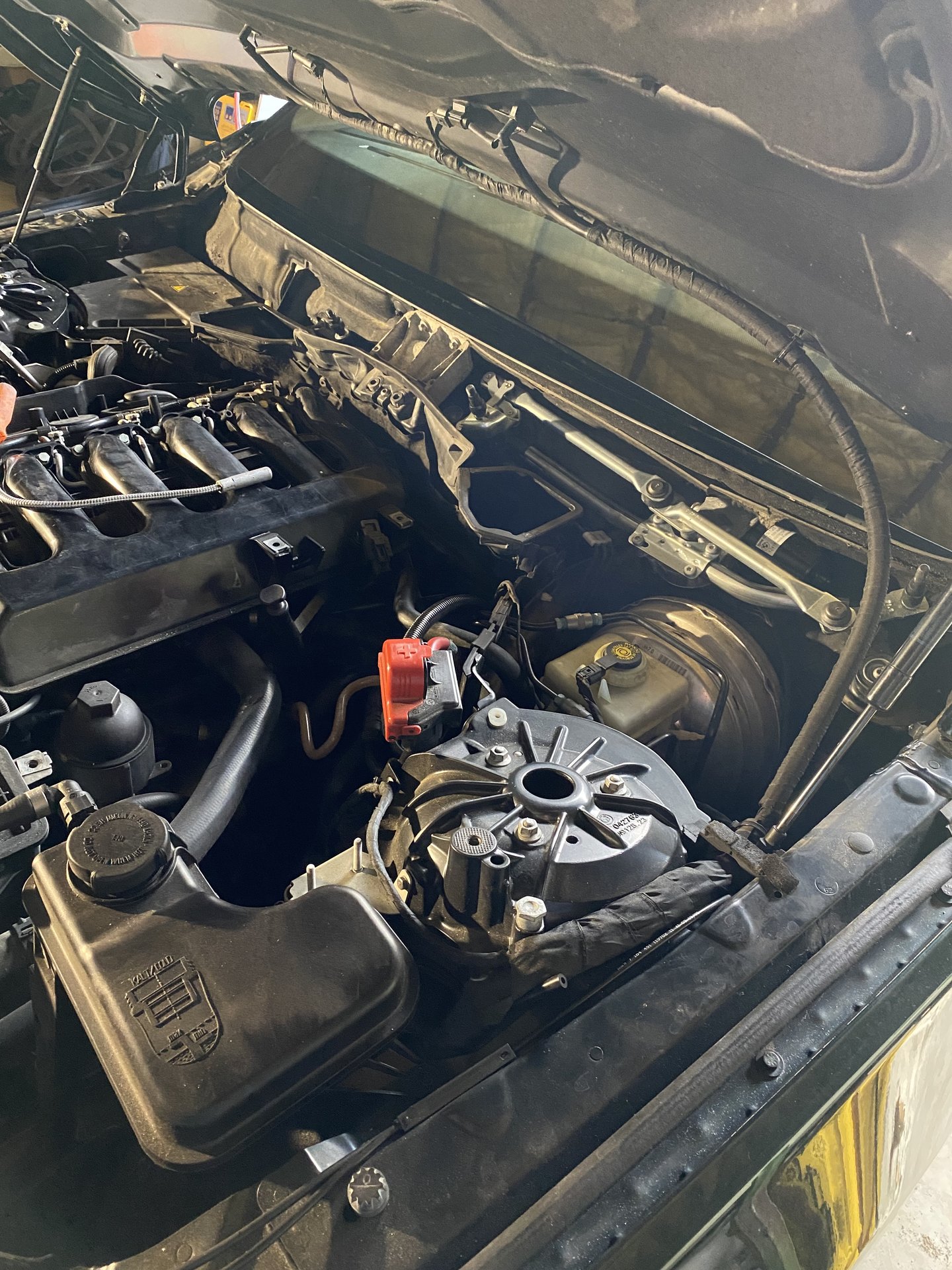

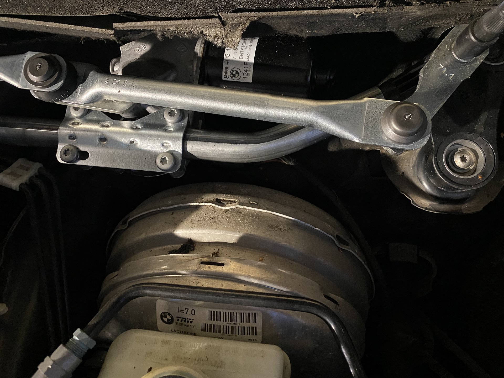

    Как я писал уже, в поездке «умер» моторчик дворников.
    Было заказано сразу все, чтобы исключить проблемы в этом узле на будущее.
    WIPER ARM RIGHT - 61619449958
    Cap, wiper arm, right - 61617035103
    WIPER ARM LEFT - 61619449959
    Cap, wiper arm left - 61617037356
    Wiper system, complete - 61617194029
    4 часа, разобрать-поменять-собрать.
    Регулировка угла дворников с помощью спец приспособы от бмв, немного гемморойно, но все получилось, желательно в 4 руки это делать.
  18. Paparazzy
    45,429
    2,479
    Чо за спецприспособа?
  19. nikitaec777
    3,656
    749
    Прибор для выставления угла прижима положения рычага стеклоочистителей.
    Бмв номер - 61 6 100.
    Насадка на сам рычаг, шкала с показаниями угла, и две точки касания на лобовом, рукой выставляешь угол.
    Для Е60 угол -4 примерно должен быть, обоих рычагов.
    Можно забить хер конечно, но решили сделать по тису ;)
