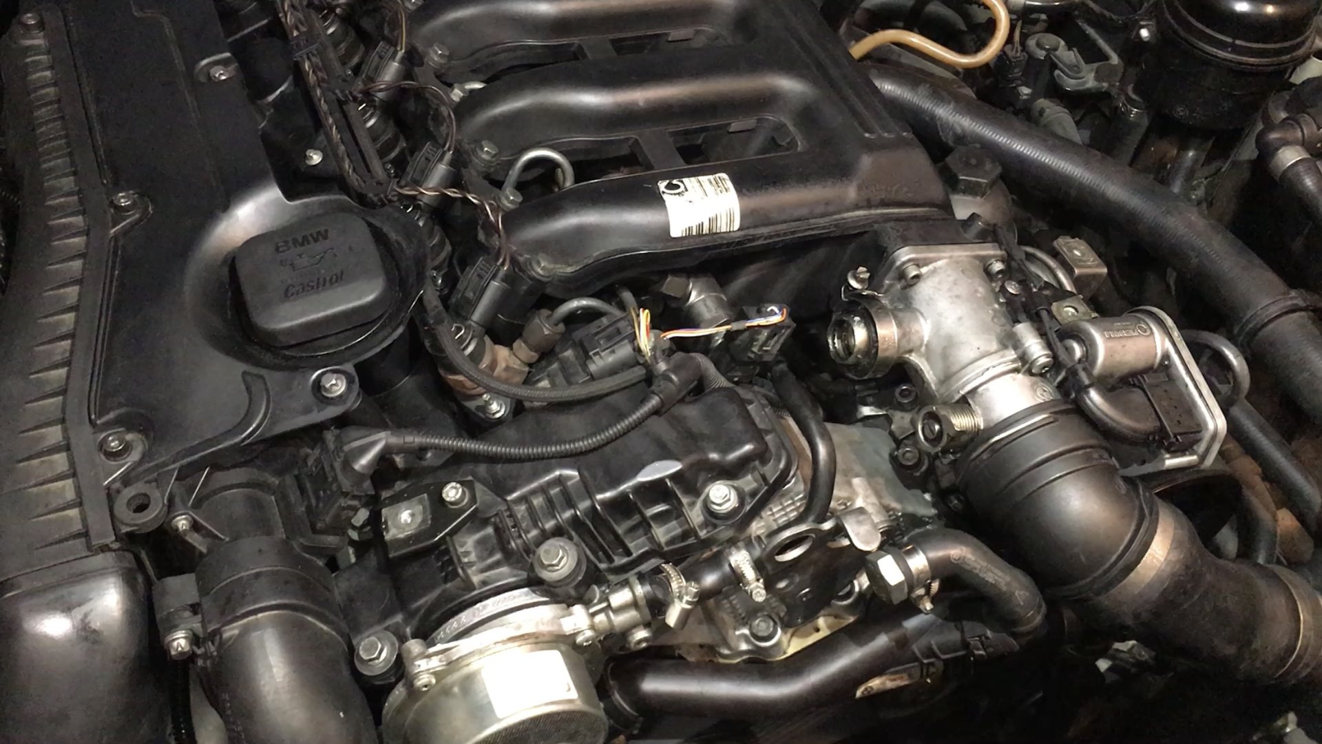

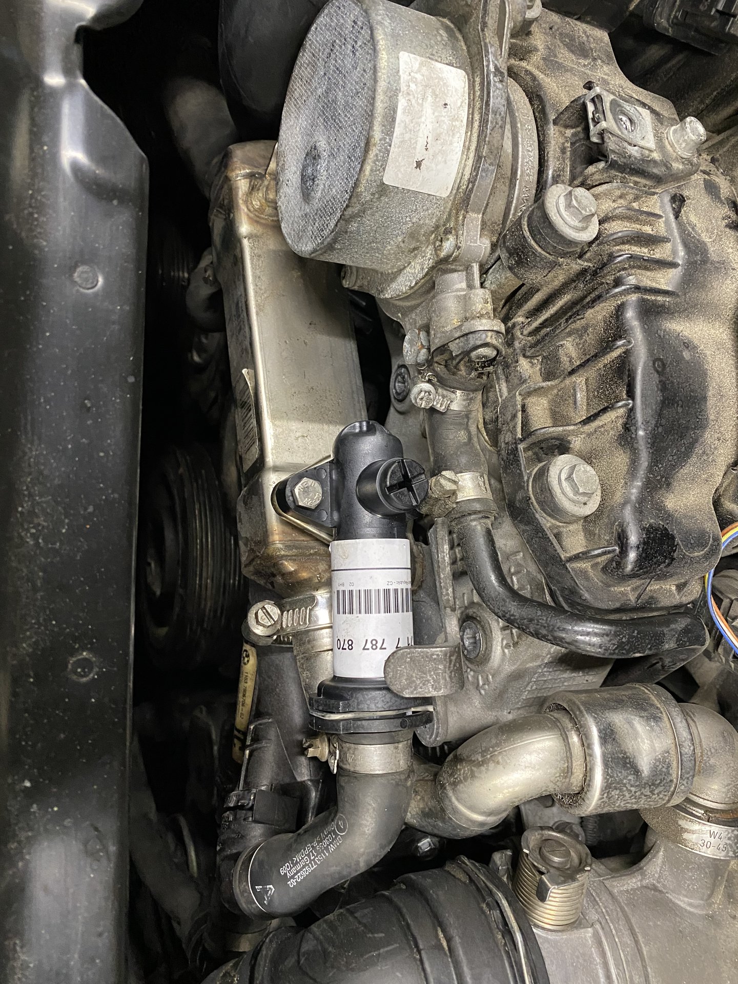

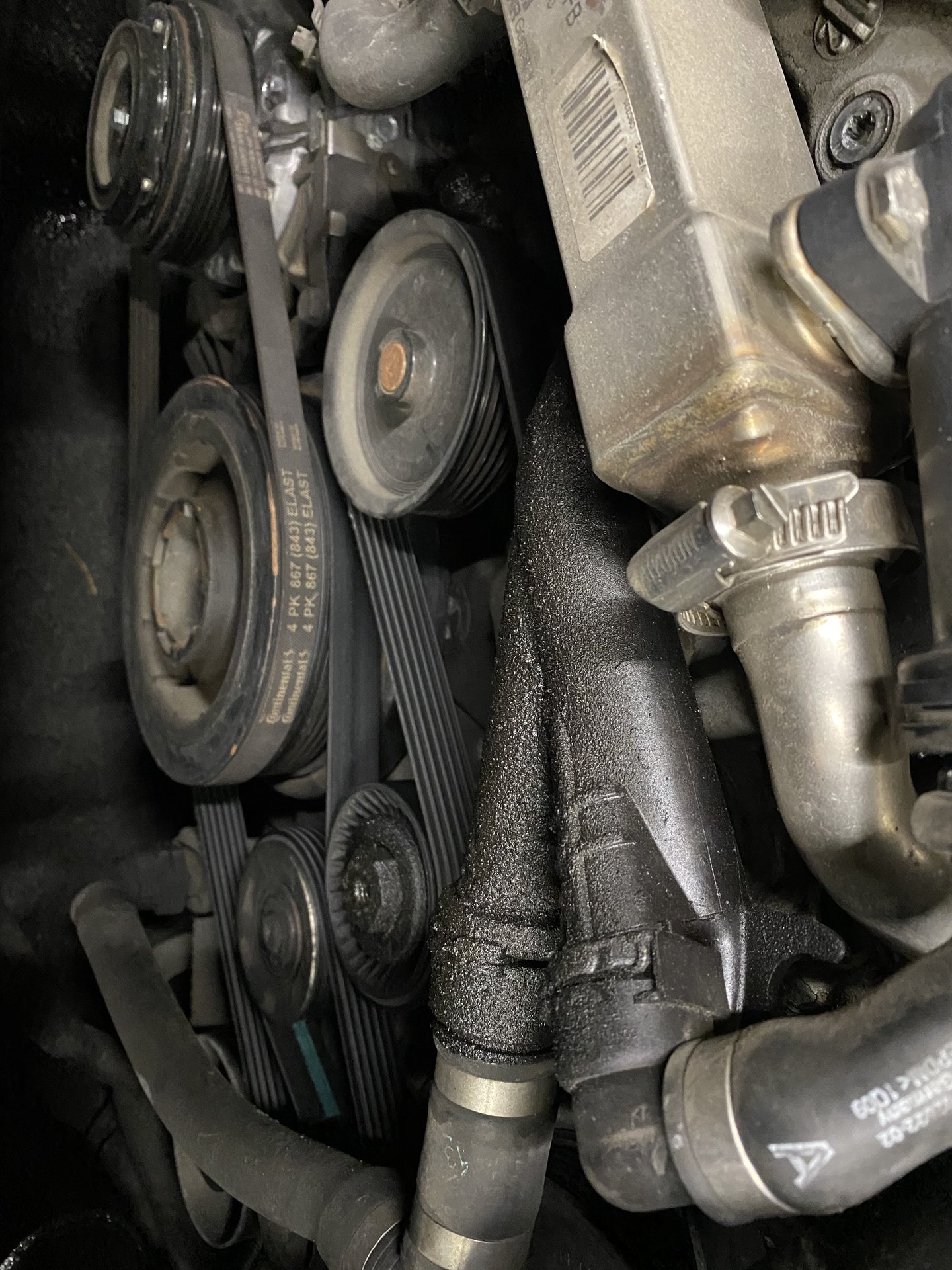

    Заметил что двигло перестало греться до своих 88 градусов… Макс 84-85…
    Замена малого термостата, оригинал.
    Прошлый Бехр отходил совсем ничего, печаль.
    Замена приводного ремня, скрипел как падла постоянно.
    Замена уплотнительного кольца на патрубке интеркулера, с него капало по чуть-чуть масло, и раскидывало по всем роликам.
    Опыть же это полумера, там скорее всего замена патрубка всего, и возможно дросселя, ибо стачивается посадочное место у самого дросселя.
    Долив всех жидкостей до уровня.
    Ездим-смотрим.
