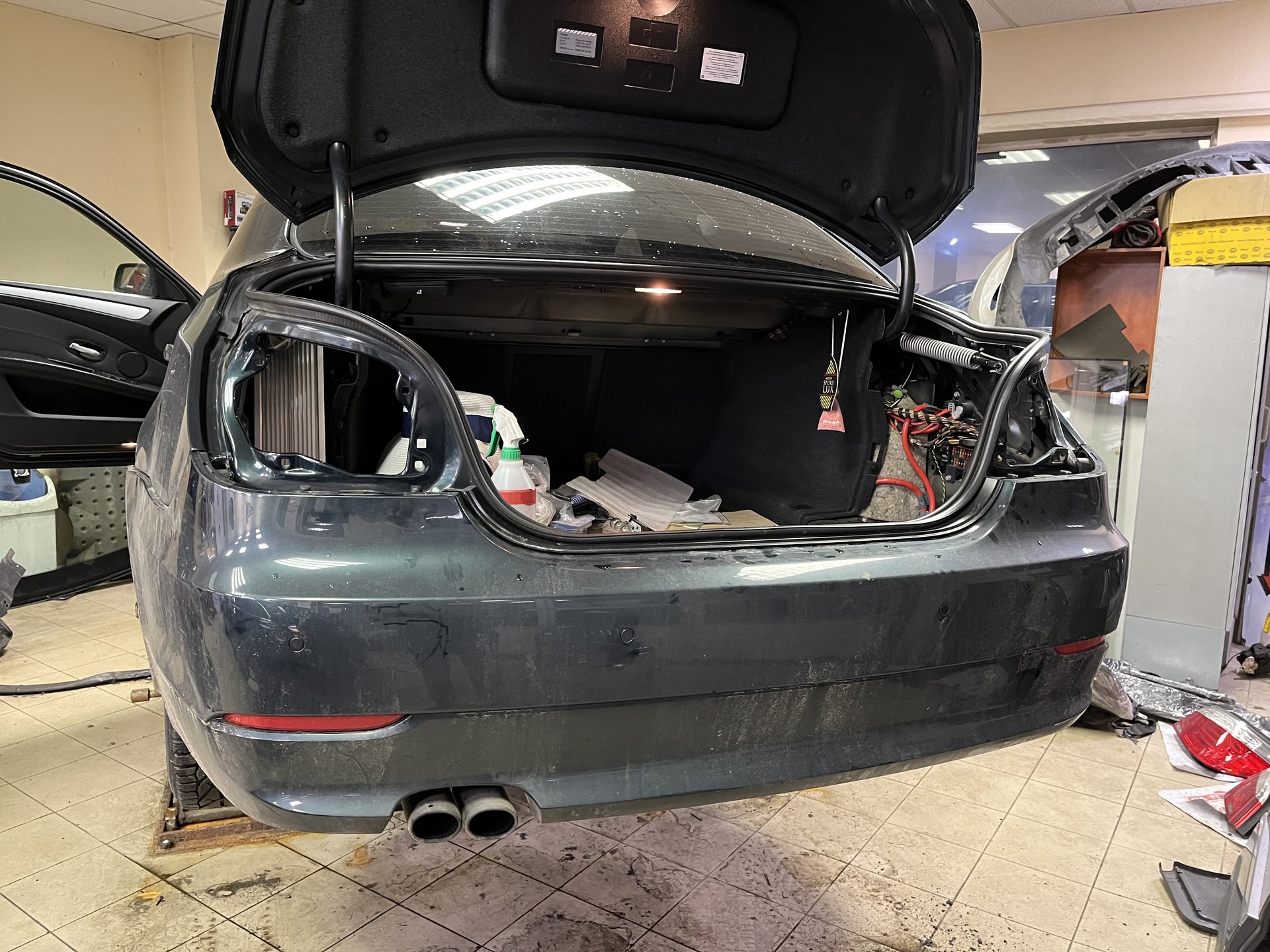

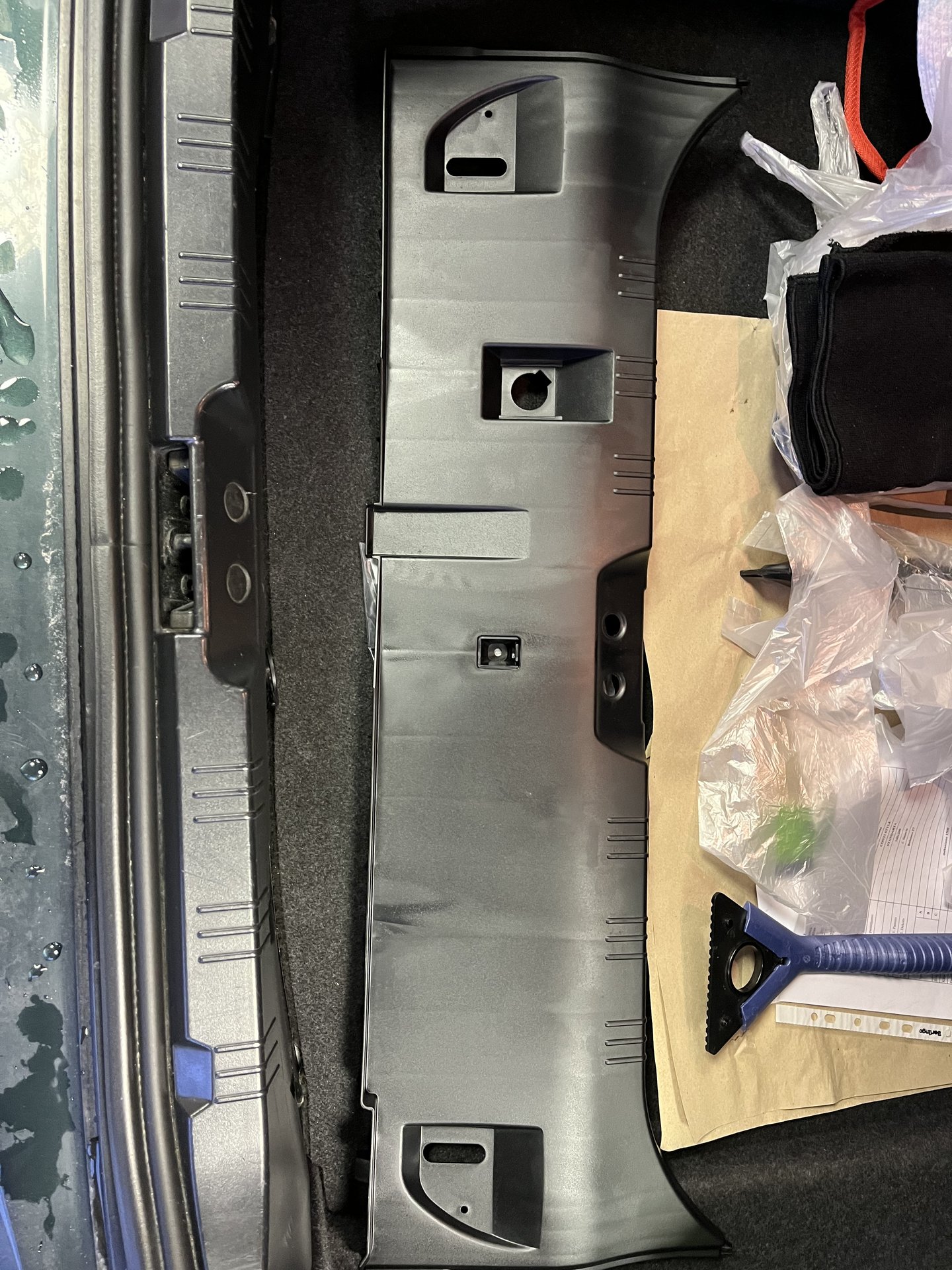

    Начал глючить задний датчик парковки, сначала редко, потом чаще и чаще, в один день просто комп написал - PDC система отказала, посетите СТО.
    Подключение компа показало что ругается на саму сеть и на сенсор тоже, правый посередине.

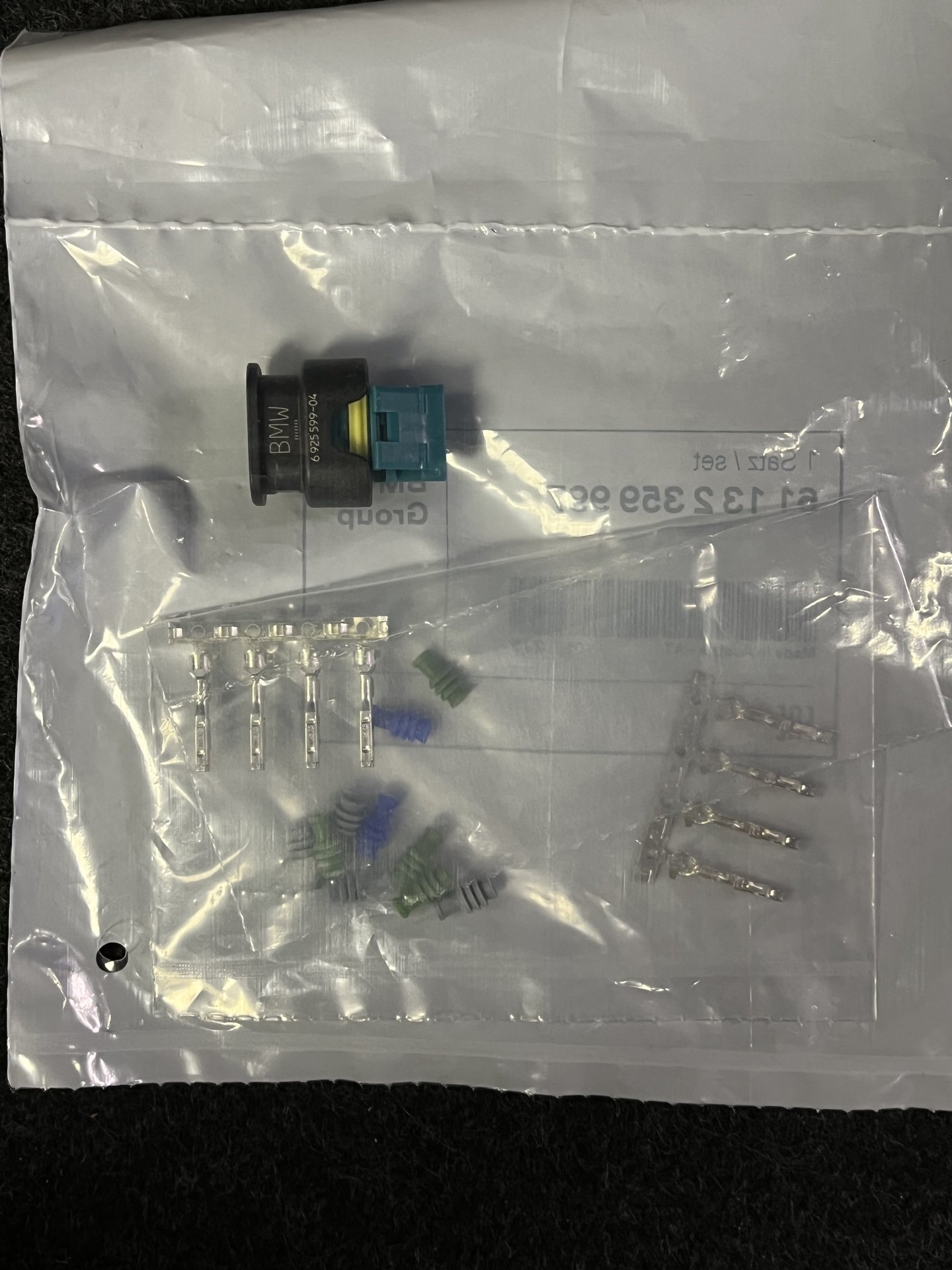

    Купил pdc sensor repair kit, там идет новое пиновое гнездо и сами пины, фото прилагаю.
    Датчик взяли б/у, протестим как на долго его хватит.
    Скинули бампер, фонари, запресовали новые контакты и подключили все.
    Проверка компом и все работает ;)
    Все промыли как смогли от песка и грязи и собрали заново ;)
    Тестируем :)

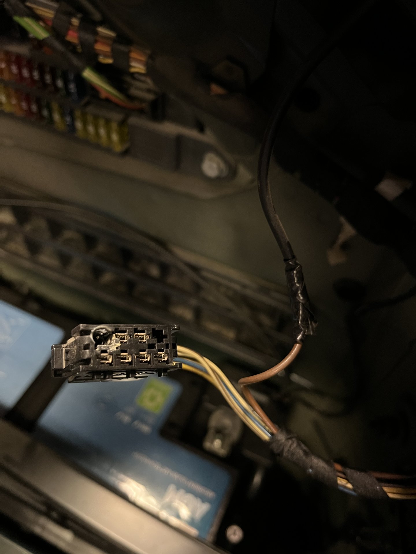

    На одном фонаре погорела масса, провод выведен на прямую, фото прилагаю.
    Убить бы таких мастеров, просто жопорукие.
    Будет заказана новая плата на фонарь с новыми контактами и сделано как должно быть.
    Заодно заменил заднюю стенку багажника, пластик где розетка идет.
    В моей была пробита дырка… хз как это вышло у прошлого хозяина…
