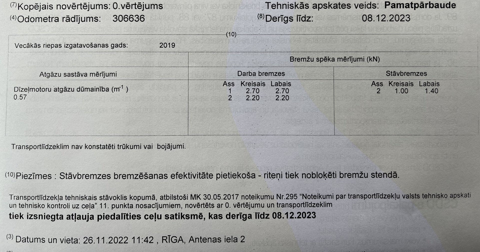

    Очередное ТО по нулям!

    только дымность гольфа второго )

    поздравляю! А сажевый на месте, или вырезан?

    Ты прикалываешься? Там до 3.00. А тут 0.57

    При 1,5 планке, один хрен что там ;)
    Без сажевого как бы неможет быть сильно меньше.. особенно когда по городу ездишь постоянно..

    Вырезано все, егр офф.

    Сказал чувак 1,5 с 2008 года, какого-то месяца.. до 2008 там планка 3.0 да.

    Было где-то с середины года.

    посмотрел, у меня 0.18, сажа и егр также офф.

    У товарища на 2.5 тоже меньше сажа, но он любит притопить постоянно.
    В 1.5 укладываешься, и нормально ;)

    Ну я о Гольфе писал, на который еще 3.0 распространяется))
    0.57 это норм. Особенно, если до этого не гонял по трассе.

    Должно быть наверно 0.2 примерно.
    Рядом Г20 была, у нее 1,5 было и никак меньше не получалось.. хз что там у него такое…

    Это не точная наука. Тут разные могут быть цифры:)

    Дымность слишком большая без DPF: должно быть не более 0,2
