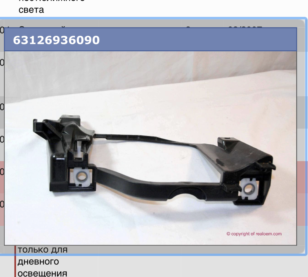

    Ближний свет справа отказал… Такое сообщение выкинул бк, перед этим пару дней поездил с розовым светом…
    Куплены две лампочки:
    OSRAM D1S 35W 12V XENARC CLASSIC 66140CLC
    Так же в процессе замены стало ясно площадка-крепление правой фары сломаны в двух местах, кривыми ручками видимо пробовали задвинуть или вынуть фару и просто все сломали. пидоры криворукие…

  3. Paparazzy
    45,386
    2,474
    Ты об этом узнал спустя три года?))

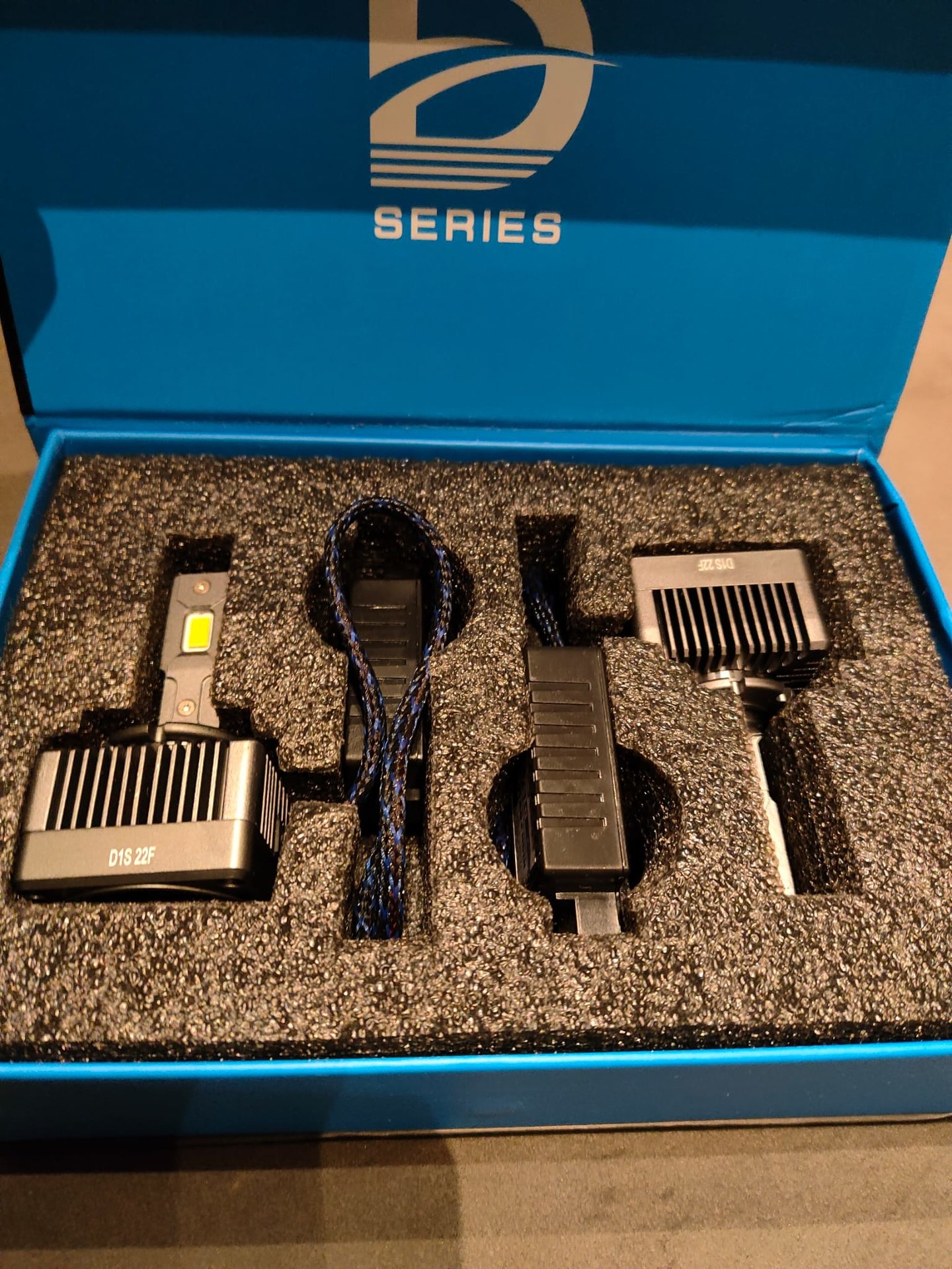

  5. KOTOK
    KOTOK Свой человек
    18 июл 2006
    3,510
    359
    у меня в бмв фары стали хуже светить, похоже время не пощадило отражатель и линзу, "вылечил" заменой ксеноновых лампочек ни лед-лампочки (D1S) и в машине опять появился свет

  11. KOTOK
    KOTOK Свой человек
    18 июл 2006
    3,510
    359
    Будучи в РФ, мне "местный" ютьюб подкинул такой обзор (см.ссылку), с учетом условно-бесплатной цены за комплект, решил попробовать. p.s. ну и как все китайское, непонятно сколько оно проживет, но по крайней мере в машине появился свет
  12. Paparazzy
    45,386
    2,474
    А ты как думаешь?
    О сломанном креплении.

  13. Paparazzy
    45,386
    2,474
    Интересно, стало ли надёжней. Пару лет назад экспериментировал. Куча разных сдохла. Надоело.

  14. nikitaec777
    3,630
    736
    Есть кто ничего не ломает и аккуратно все разбирает ;)
    Тут дело только в рукожопости тех кто делает…
