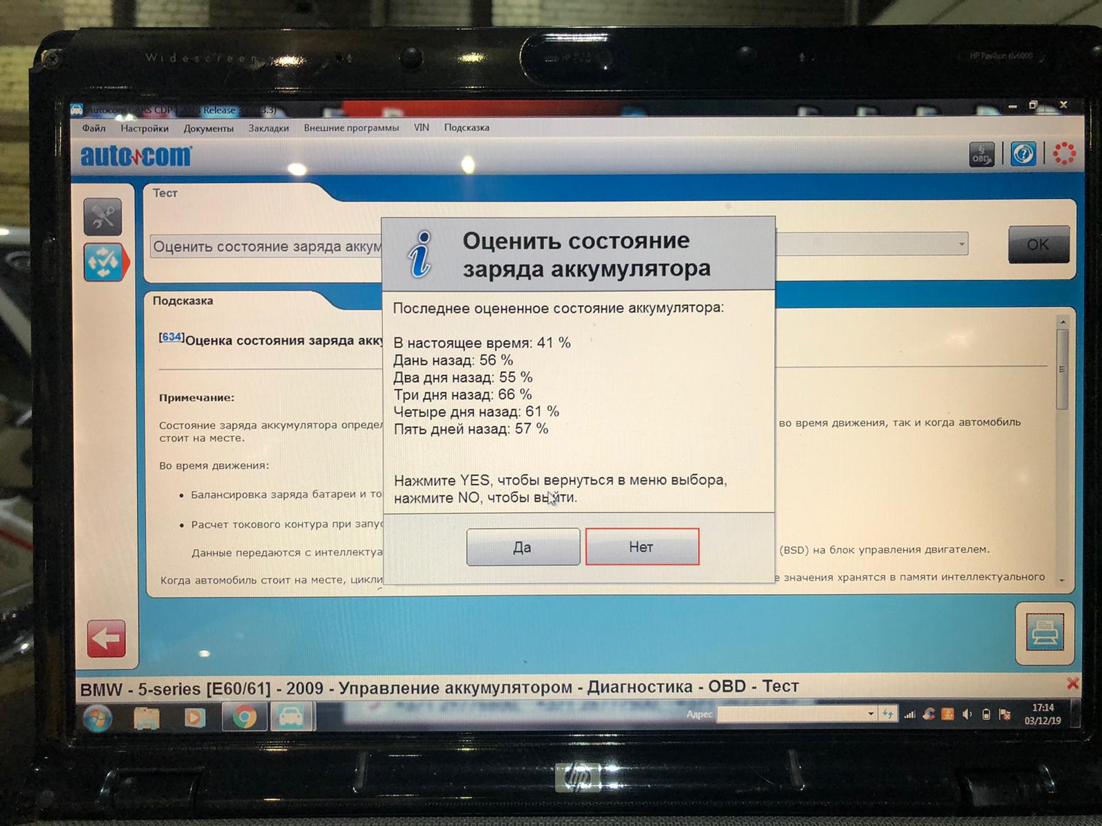

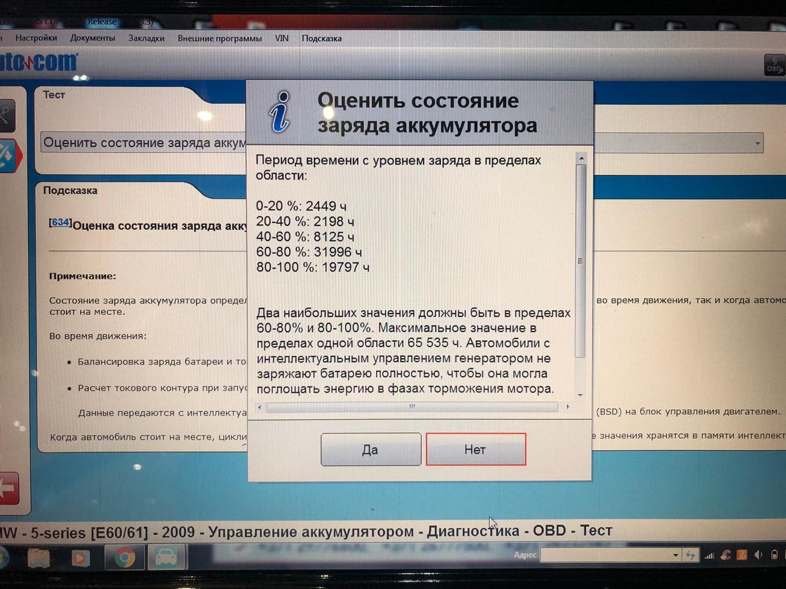

    Эти картинки неочём, есть ещё другие значения , по которым можно судить о состоянии аккумулятора ,например SOC , для этого есть куча тестов, но там видать мастера с большой буквы, подскажут.
    x12345 нравится это.

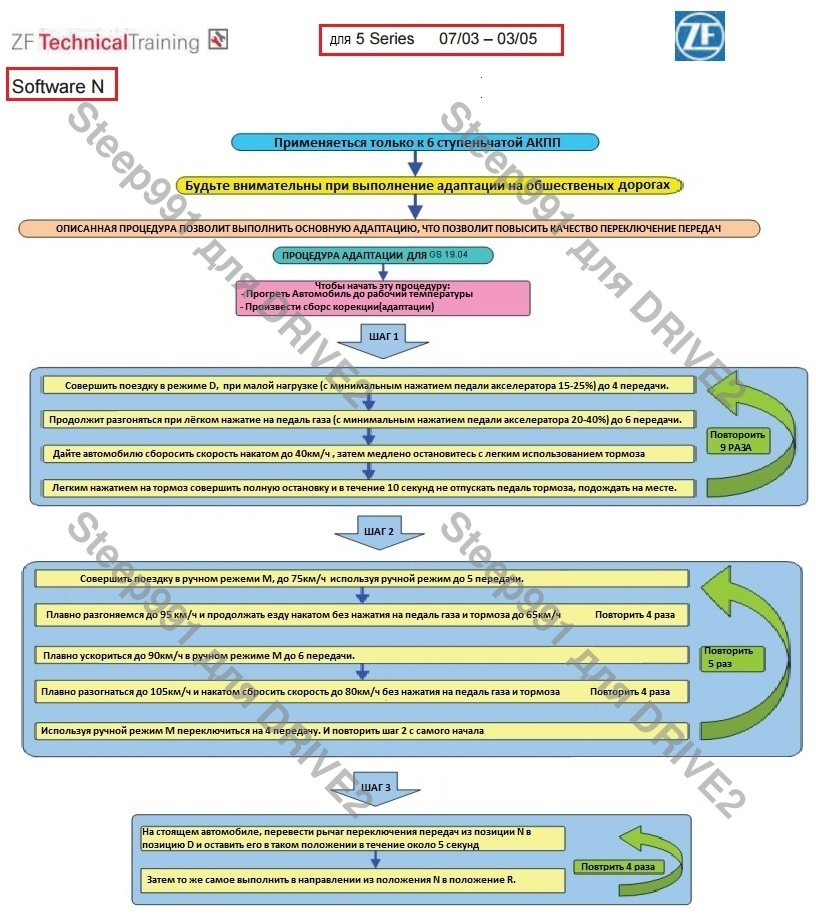

    Пакет набирает коррекции и снова все так же.
    Читал инсирукцию по адаптации коробки от ZF, это ахтунг так все делать, там 3-4 шага, каждый с повторением несколько раз, там сделать это можно только на трассе где-то, разгоны-торможения и куча всего остального.
    Еще как вариант можно прошить блок управления коробкой, но думаю это все бред и небудет эффекта, так «мертвому припарки».

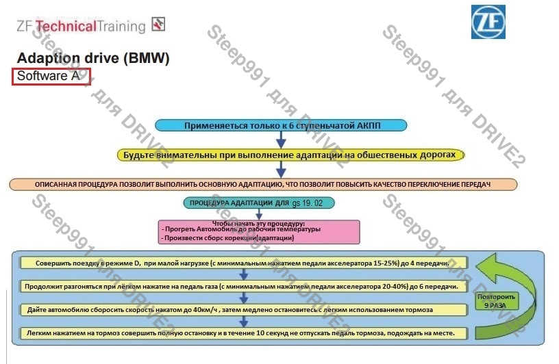

  15. Seel
    Seel Свой человек
    11 фев 2007
    1,416
    160
    #155 Seel, 29 дек 2019

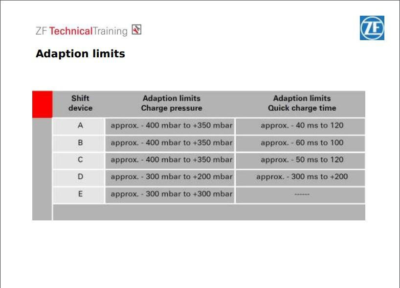

    300 это фигня , катайся и не парся, могу дать номер человека, который мне заливал прошивку на спорт селектор, прикатывать желательно правильно, выехал на трассу и понеслась ).
    Изучай, там много интересного :
    https://forum.bmwland.ru/index.php?showtopic=98801

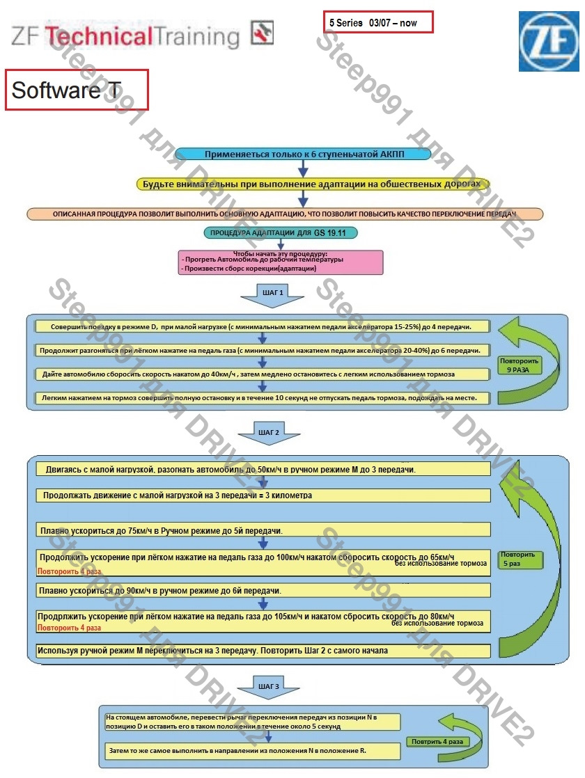

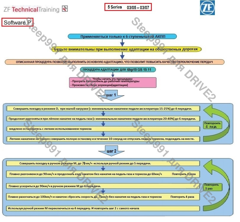

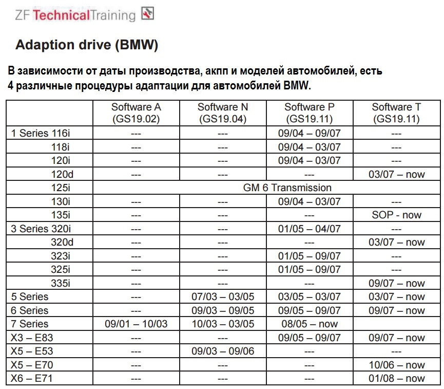

  17. nikitaec777
    3,632
    746
    Вот офиц.инструкция по адаптации...
    По мне так это жесткач, такое должны делать в сервисе наверное...
