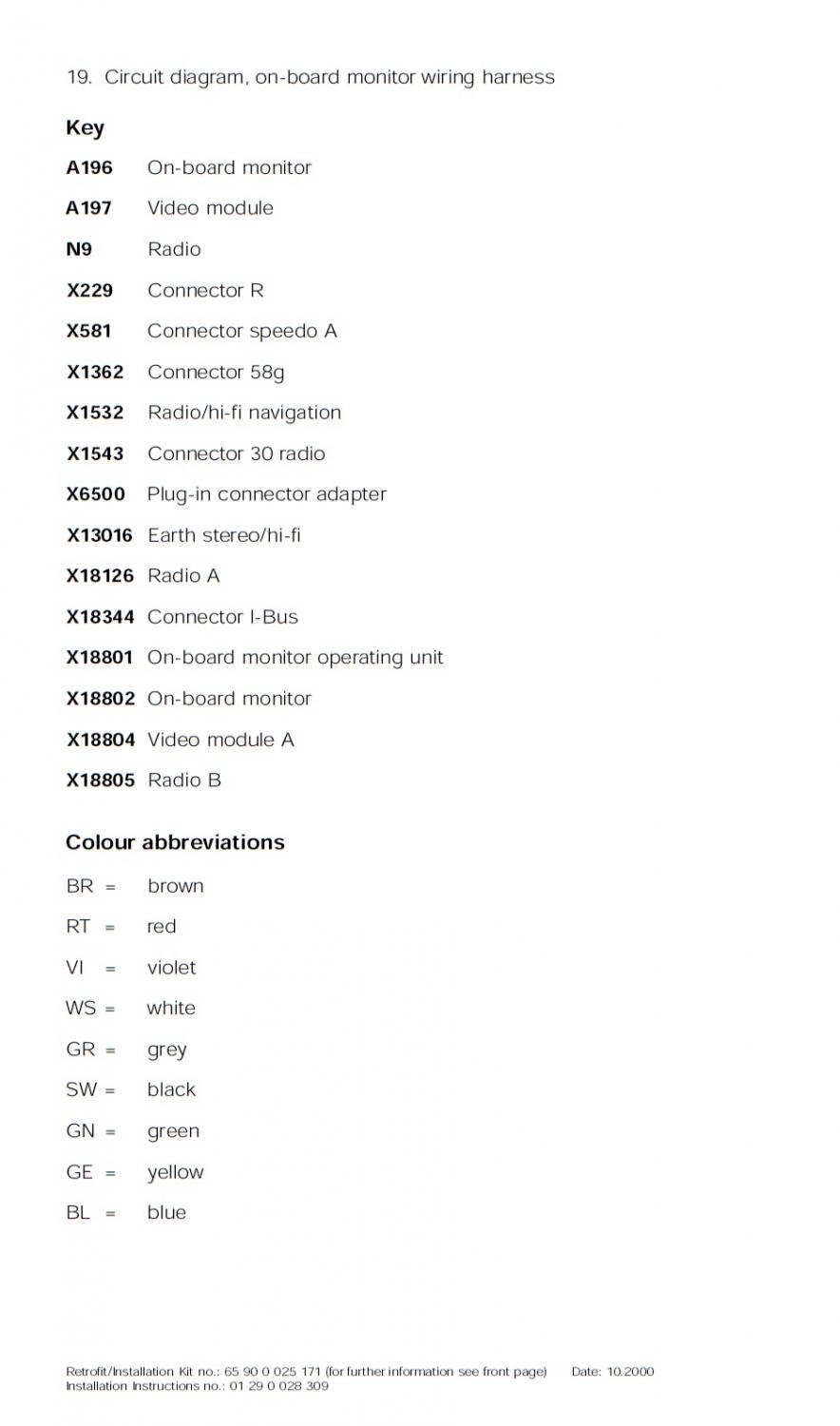

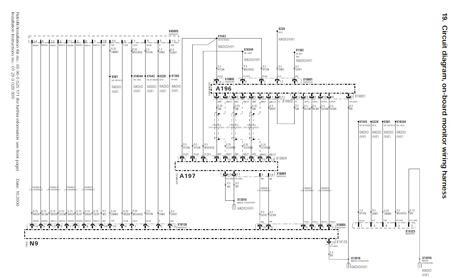

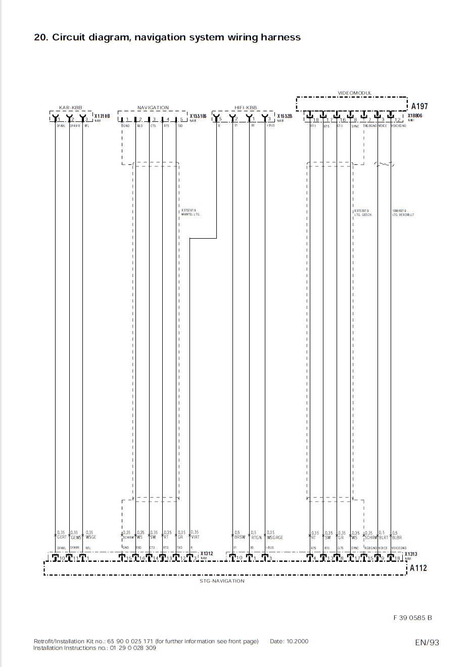

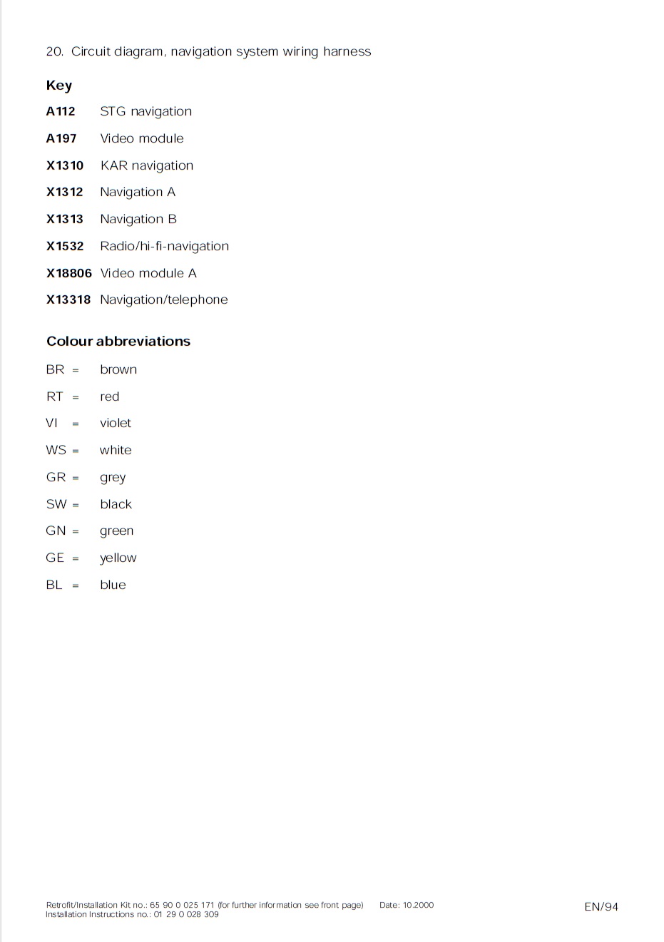

    Felix, Aljoska, Mr.Godot фиг с ним перепайка, я и косу перекинуть могу если придется. только вот нет ни времени ни места этим заниматься.
    у кого есть схемы под мои проводульки?

  9. Aljoska
    Aljoska BMWClub
    31 июл 2006
    1,442
    105
    Riga - Юрмала
    Лови
  10. krendilj
    krendilj Member
    18 фев 2013
    281
    11
    Aljoska спасибо конечно но ничего не понять. может есть какойто более читаемый вариант где хотябы подписи цветов видно. спасмбо.
