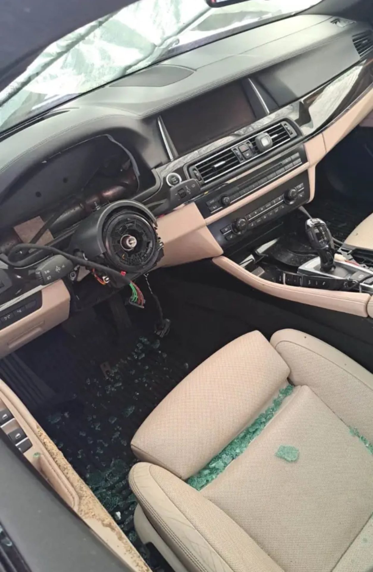

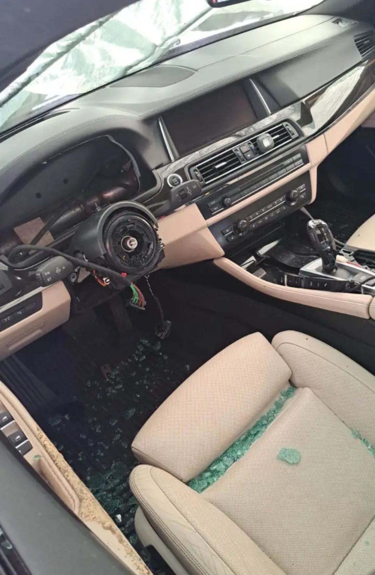

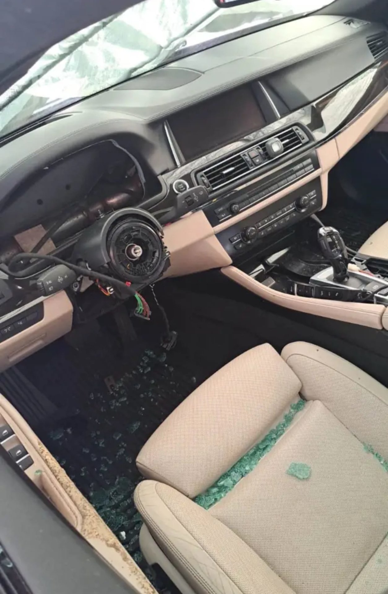

  16. НожичеГ
    11 фев 2003
    2,737
    341
    Всё это прикольно (новый м-руль, 6wb), но регулярно всплывают вот такие фотки..
    Уносят даже со стоянок за забором и под прямым взглядом камер.
    От дооснащения останавливает даже при наличии страховки.
    При этом, 6WA и старый м-руль никого особо не интересуют.
