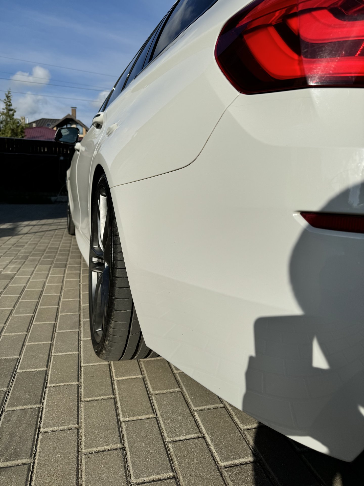

  7. хулиGUN
    3,251
    887
    Поставил проставки сзади 10мм, вроде бы неплохо.

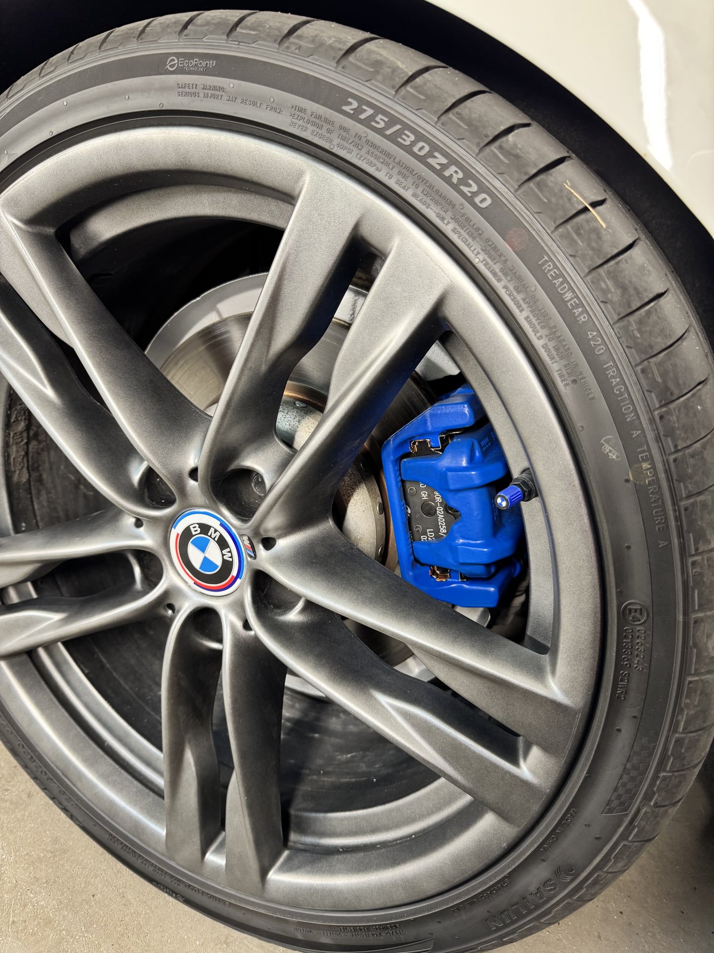

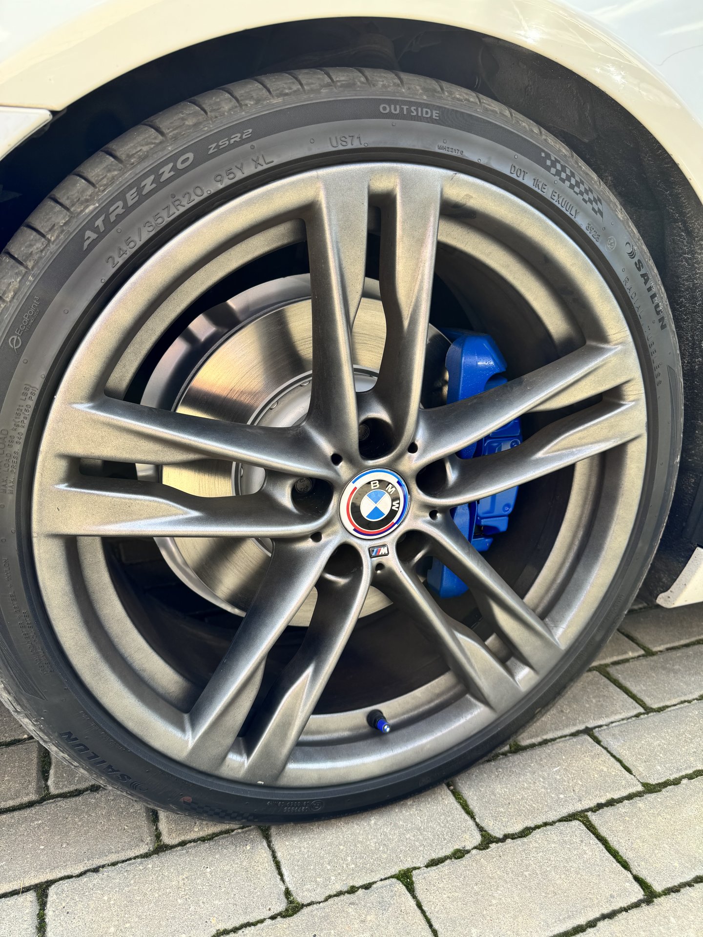

  8. хулиGUN
    3,251
    887
    Обновил тормоза. Диски и колодки ATE, новые защиты, новые тормозные шланги, и заодно покрасил суппорта и заменил все резинки.
    Muxa и nikitaec777 нравится это.
  9. nikitaec777
    3,649
    749
    Супер!
    Защитки ставили с разрезом или снимали ступицу?
  10. хулиGUN
    3,251
    887
    Честно говоря не знаю, не смотрел. Защиты не резали.
  11. nikitaec777
    3,649
    749
    Тогда наверно ступицу снимали, вроде по другому их не поставить…
  12. Oleg
    4,580
    414
    Разве не надо тогда подшипники менять если не резать ?
    П.С Почему синие ? :roll:
  13. AxiLe
    9,245
    1,433
    Так он перед только заменил судя по фото. Там ничего резать не надо.
  14. nikitaec777
    3,649
    749
    Резать защитки только сзади надо стало быть?!
    Или менять ступичные как вариант сразу?!
  15. AxiLe
    9,245
    1,433
    Только сзади.
    Подшипник менять по состоянию финансов. Но на большом пробеге, заменить не помешало бы всё.
  16. Asch
    Asch Свой человек
    20 янв 2006
    1,037
    122
    Jelgava
    Передние же откручиваемые, не надо выпресовывать?
  17. AxiLe
    9,245
    1,433
    Да. Перед продается в сборе.
  18. Oleg
    4,580
    414
    Странно тогда, передние суппорта синие а задние ржавые, подумал раз красил значит все 4.
  19. Уругнек
    4,602
    870
    А где там на фото задние суппорта? Для того, чтобы снять задние суппорта для покраски, надо 2 болта на скобах открутить и ничего выпрессовывать не надо
  20. хулиGUN
    3,251
    887
    Очень извиняюсь за предоставление неполной информации. Задним тормозам не уделил столько внимания, потому что тормозные диски были почти без износа и не менялись, только покрасились суппорта, поменялись колодки, резинки и шланги.
    nikitaec777 и Asch нравится это.
